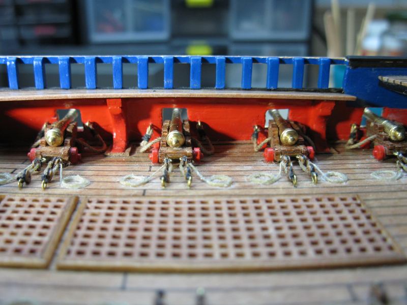

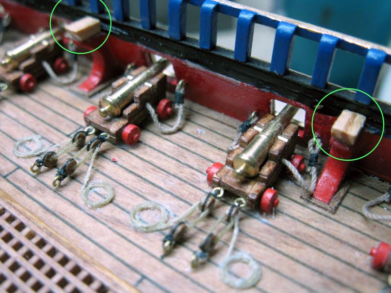

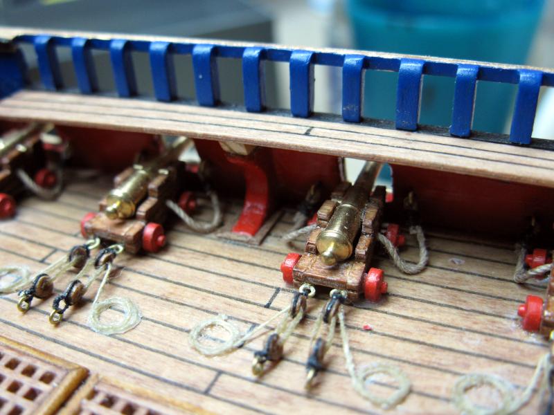

Wie gesagt, muss ich noch etwas bauen, was gar nicht nötig gewesen wäre, wenn der Bauplan nicht so grottenfalsch wäre :bang: .
Und zwar geht es um die Laufgänge auf beiden Seiten der Kuhl. Diese sind nämlich im Bauplan zu tief angelegt mit einer Höhe über dem Deck von gerade mal 1,44 Meter. Da müssten sich die Kanonenmannschaften ganz schön bücken und Beulen wären im Eifer des Gefechts vorprogrammiert :motz: .
Also als erstes mal die Stege mit 2 mm dicken Klötzchen unterfüttert.
Mit diesen 28 Zentimetern zusätzlicher "Kopffreiheit" kommt man nun auf eine Höhe von immerhin etwas über 1,70 Meter, was für einen durchschnittlich großen Mann zu dieser Zeit einigermaßen ausreicht.
Und wenn man zum Schluss noch ordentlich rote Farbe draufschmoddert, fällt das auch niemandem, der nicht davon weiß, auf :thumbup: .

Dabei hat aber Deine Reling gelitten! ;(
Scheint etwas Farbe wieder abgeschabt zu sein. Aber das ist ja schnell repariert. Ansonsten sauber gelöst. :ok:
Willst Du eigentlich die Geschütze in Messing belassen oder hast Du noch vor sie zu brünieren?
Gruß Mickey

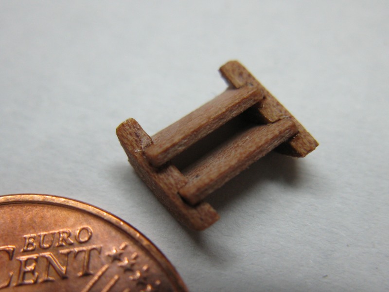

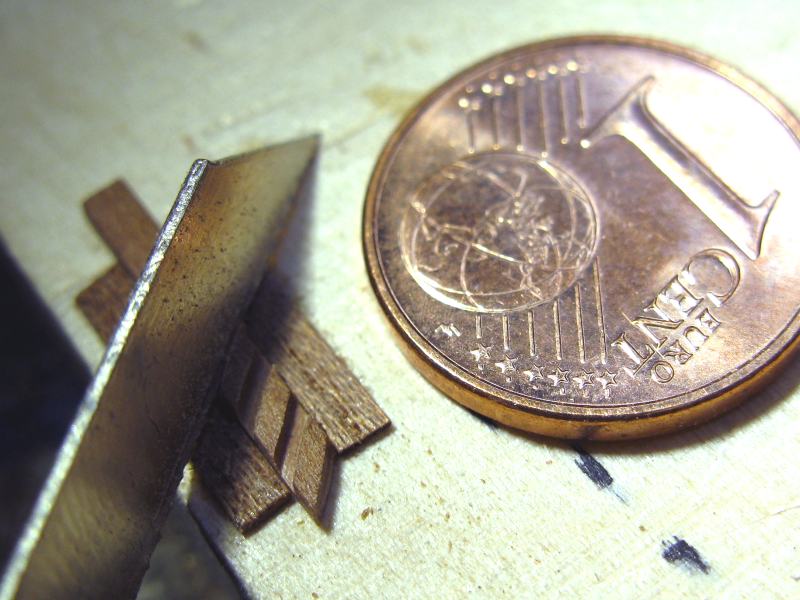

Das ist aber noch nicht alles :(
Beim Museumsmodell (und auch beim Bausatz von Heller) ist der Höhenunterschied zwischen den oberen Decks und dem Laufsteg gerade mal eine etwas höhere Stufe. Bei meinem Schiff braucht es, trotz der Erhöhung des Laufstegs noch eine kleine Treppe. Also frisch ans Werk.

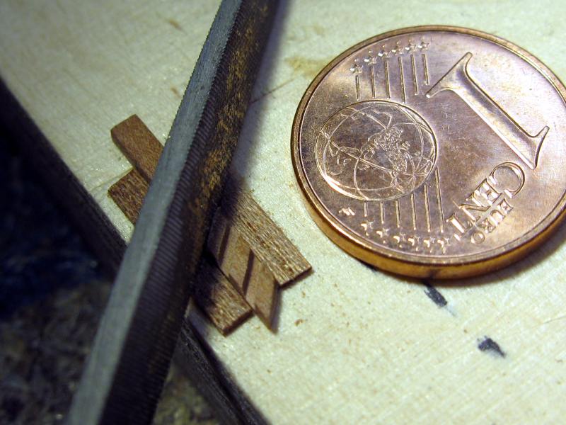

Zuerst mal mit einer Minisäge in die Treppenwangen die Nuten für die Stufen gesägt...
...und mit einer kleinen Messerfeile nachgefeilt.
In die Nuten kommen nun die Stufen (6 x 3 x 0,5 mm).
Und schon hat man eine niedliche kleine Treppe :love: .
Ist zwar nicht ganz korrekt und zusätzliche Arbeit aber auf der anderen Seite auch ein hübsches kleines Detail :rolleyes: .
So das ganze jetzt noch einmal auf der anderen Seite. Die Treppen am Bug haben dann nur eine Stufe.
Wo denn, kann nix sehen :nixweis: .
Neee, ich lass die in Messing, gefällt mir so einfach besser. Ist sogar, laut Mondfeld, nicht mal falsch für diese Zeit :).

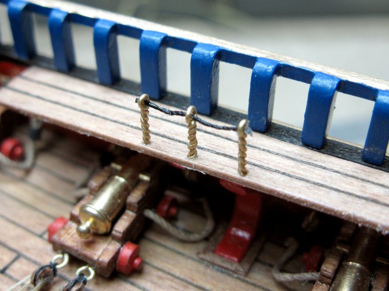

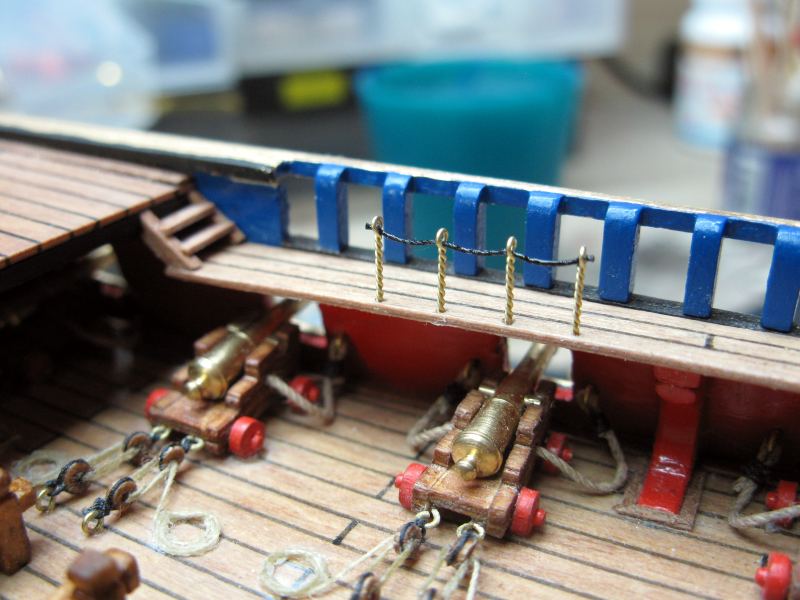

Ich hab mir mal wieder Gedanken gemacht :rolleyes: :( :verrückt:
Da ich gerade bei diesen komischen Laufstegen über der Kuhl bin, hab ich mich gefragt: "Wieso haben die eigentlich kein Geländer?":nixweis:
Also ich finde, da gehören welche hin und zwar aus drei Gründen:
  1. Meine Leute sollen nicht aus 1,8 Meter Höhe in die Kuhl plumpsen, machen sich doch weh dabei :du: zudem verursacht das wieder unnötige Krankenkosten :S
  2. Überall auf dem Schiff sind Geländer, wenn´s wo runter geht, warum sollen dann ausgerechnet da keine sein? ?(
  3. Und überhaupt :motz: ...
Es ist also beschlossene Sache, da kommen Geländer hin!!! :!! Nur möchte ich bei den schmalen Stegen nicht so wuchtige Dinger machen. Etwas Dünnes, Filigranes würde mir schon reichen. Bin gerade am rumprobieren:idee:und habe hier mal eine erste Version versuchsweise aufgebaut.
Wird natürlich, falls es so in Produktion gehen sollte, ordentlicher und schöner gemacht. Wollte nur mal wissen,
:schrei: Was haltet Ihr davon?
Bin für alle Meinungen, Ideen, Kritiken, Anregungen, Zustimmungen, Vorschläge, Ablehnungen, Inspirationen, Alternativen, Geistesblitze, Wünsche, Hinweise usw. offen :wink: ...
...und überhaupt benutze ich heute viel zu viele Smileys :bang: :cursing: :verrückt: :roll: :pfeif: :cracy:
Soleil Royal Holzmodell 1:140
493
Dienstag, 22. Januar 2013, 17:50
Schöner und ordentlicher?
Bin ich vom Rest so geblendet oder sind meine Ansprüche so gesunken?
Ich find Dein Geländer jetzt schon totchic! :ok:
Wobei es an der Stelle doch noch etwas zu wuchtig wirkt. Ein wenig filigraner und ich bin begeistert. 8o
Gruß Mickey
Im Bau: Black Pearl
Im Bau: H.M.S. Triton
494
Dienstag, 22. Januar 2013, 17:54
ich weiss jetzt nicht, ob da wieder die makro-aufnahme alles wuchtiger aussehen lässt, als es wirklich ist
aber ich finde, dass der gedrehte draht noch nicht die optimale lösung ist. hast du noch was anderes im angebot???
LG der roland

495
Dienstag, 22. Januar 2013, 18:03
Also, die Stützen hab ich jetzt aus 0,4er Messingdraht gemacht. Passt so zusammengedreht durch ein Loch von 0,6 mm. Hätte höchstens noch 0,3er Draht im Angebot :whistling:
496
Dienstag, 22. Januar 2013, 18:15
mattias, ich glaube, das liegt echt am makro. evtl würde ich die stützen mit dem 0,3mm draht verbinden. der fusseilt nicht!
497
Dienstag, 22. Januar 2013, 18:20
Vor allem hätte ich die rechtsgedrehte Variante genommen, die ist gesünder sagt man ;-)
Mein Erfahrungswert sagt: Lieber zu dünn, als zu dick - wie im echten Läbben ...
XXXDAn
Hypopyon
498
Dienstag, 22. Januar 2013, 18:32
Das hab ich kürzlich schon mal gehört..... :D Biggus D. Ickus still rules!
@Matthias: Ich wuerde die Stuetzen aus Holz machen. Passt besser zum Gesamtbild. Und die Handläufe aus Draht oder Seil. Je nach Optik! Der gedrehte Draht sieht nett aus, wirkt aber irgendwie wie Kirmes. :rolleyes:
499
Dienstag, 22. Januar 2013, 19:38
Hallo Matthias,
ich finde die Idee mit dem Geländer sehr gut. Wobei du ja selbst schuld bist, dass da eins hin muß! Denn hättest du den Laufsteg nicht höher gesetzt, hätten deine Jungs auch keine Angst gehaben, da drüber zu laufen. Vielleicht hilft ja auch ein Kurs bei Jorge...
https://de.images.search.yahoo.com/image…odkiil&fr=moz35
Die Stützen scheinen mir auch etwas zu dick zu sein. Hast du den Abstand der Stützen mal hochgerechnet? Ich meine, die Stützen müssten weiter auseinander sein. Die Holzstützen an der Reling können hier kein Massstab sein?
Thorsten
Beiträge: 1 078
Realname: Christian
Wohnort: Hallbergmoos
500
Dienstag, 22. Januar 2013, 21:23
Also jetzt fall ich mal aus dem Rahmen :D ich würd da nichts mehr hinmachen hab das auch noch nie gesehen, die jungs können sich doch an der Rehling festhalten sind ja erwachsne leute.
Und ich gaube das wird zuviel ;(
mfg Christian
Beiträge: 2 233
Realname: Matthias
501
Dienstag, 22. Januar 2013, 22:09
Jaaa, das nenne ich doch mal Bräinschdorming :D
Ich werde versuchen, die Ergebnisse mal etwas zusammenzufassen:
Da geht noch was :) . Wirst Du gleich sehen!
Okay, okay, werde sie aus 0,3er Draht machen :rolleyes:
Alles klar, werde sie ganz probiotisch rechtsrum drehen:abhau:
Diese "verdrillte" Form gibt´s auch in Holz. Guggs Du hier
Könnte ja auch golden angemaltes Holz sein. Deswegen bekommen die auch alle noch ´ne Ladung Goldfarbe drauf, dann sieht´s nicht mehr so nach Draht aus :du:. Aus Holz will ich diese dünnen (max. 0,6 mm) Geländerstützen nicht machen. Die würden mir dann doch zu leicht brechen :(
evtl würde ich die stützen mit dem 0,3mm draht verbinden. der fusselt nicht!
Die Fussel des Takelgarns sieht man mit bloßem Auge echt nicht ^^
Also momentan hab ich die 5 mm, also in Originalgröße 70 cm, auseinanderstehen. So weit stehen auch in Etwa die Holzstützen auseinander. Könnte ich noch anpassen, dass es richtig übereinstimmt :).
Genau darum geht´s ja, ich möchte hier eigene Wege gehen und auch das eine oder andere anders machen wie üblich :evil:.

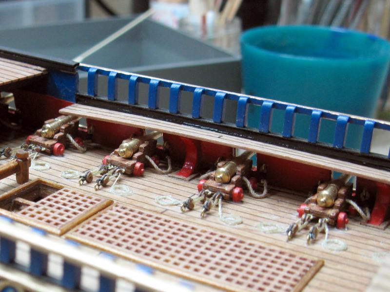

Soooo, nachdem ich nun dies alles mehr oder weniger berücksichtigt habe, freut es mich euch nun das Ergebnis vorstellen zu dürfen. Sozusagen Version 1.1 (noch ohne Farbe) ich hoffe es sagt euch zu :wink:.

502
Dienstag, 22. Januar 2013, 22:42
meinen segen hast du!!!
503
LG pater
autopeter
504
Dienstag, 22. Januar 2013, 23:10
Ich find's Perfekt!
505
Meinen auch, sieht überzeugend aus. :respekt: :dafür:
