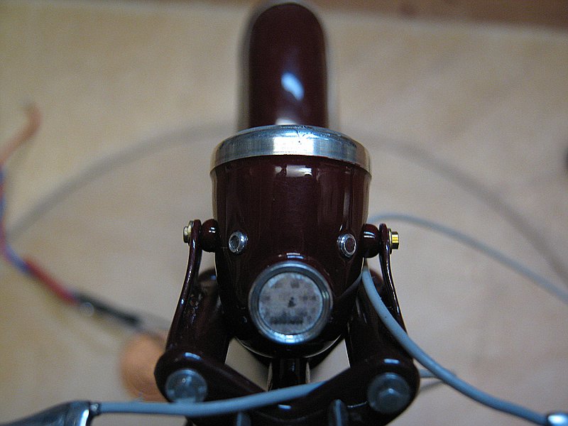

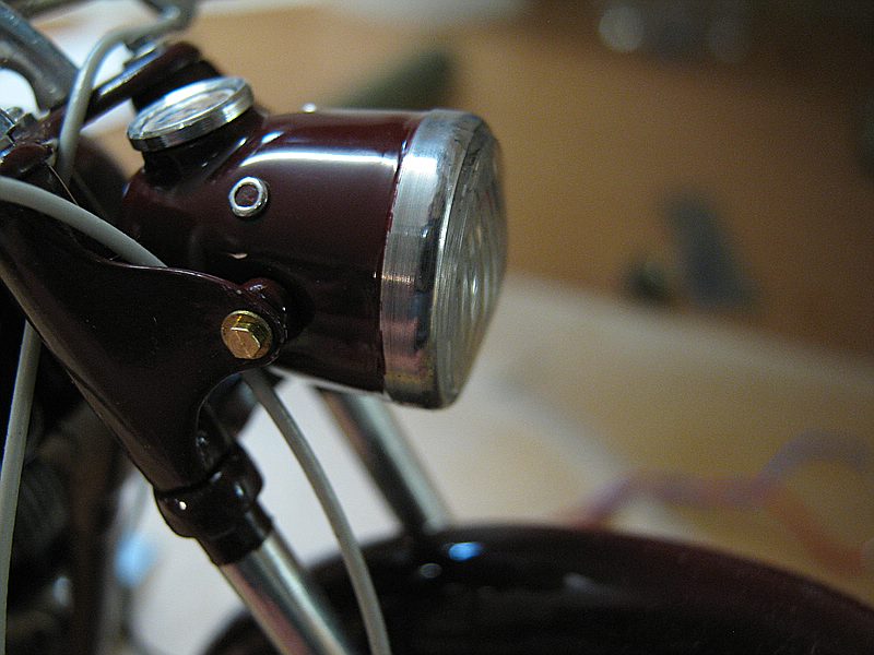

ich habe mich dem Überstand des Lampenglases noch mal angenommen. Jetzt sieht es deutlich besser aus.
Gruß Peter

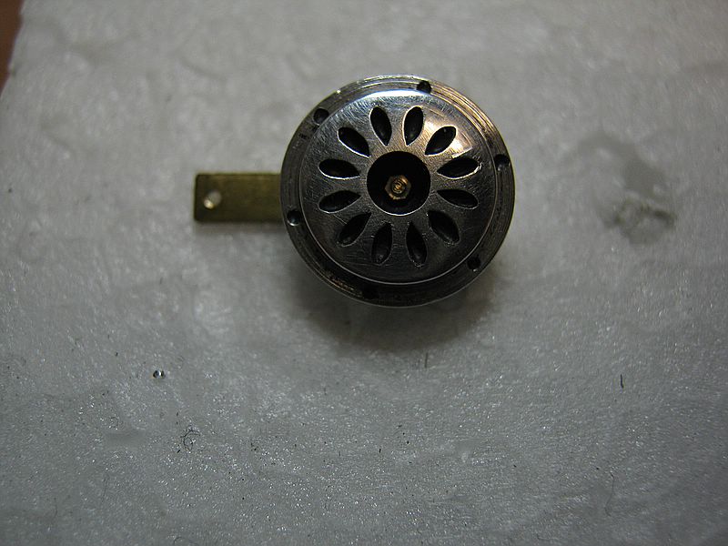

wieder ist eine Kleinigkeit fertiggestellt. Die Hupe, sie wurde aus Alu gedreht. Zum Imitieren der Durchbrüche habe ich eine altes Spezialwerkzeug meines BK -Modells reaktiviert. Gechliffen aus einem Durchschlag und eingespannt in das Futter der Fräsmachine eignet es sich sehr gut gleichmäßige Durchbrüche zu erzeugen.
Die gedrehte Hupe wurde dazu im Teilkopf gespannt. Die Vertiefungen habe ich anschließenden mit Farbe ausgegossen und nach dem Trocknen die überflüssige Farbe wieder entfernt. In die Mitte wurde M 0,6 geschnitten. Die Schraube darin dient nicht nur als "Schmuck" sonder gleichzeitig als Stehbolzen zur Befestigung der Hupe.
Gruß Peter

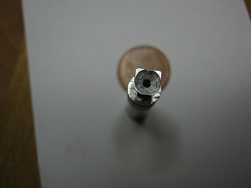

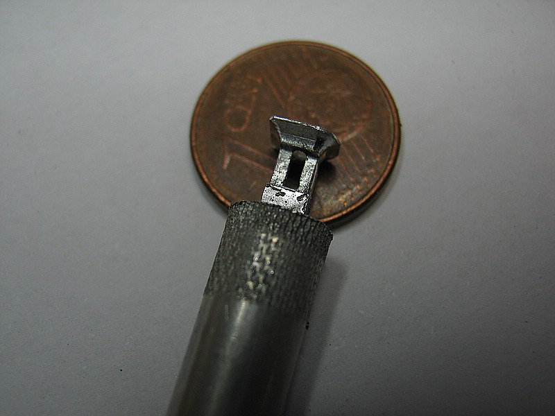

Samstag, 27. Februar 2021, 19:18

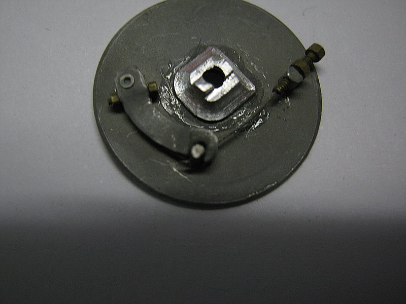

neben der Herstellung neuer Gußformen für Reifen und Kettenschläuche habe ich noch ein winziges und später kaum sichtbares Detail gefertigt, den Bremsgegenhalter der Vorderradbremse. Eigentlich wollte ich den weglassen, weil nicht zu sehen, aber nach dem sich die Bremsankerplatte beim Drehen des Rades ständig mitgedreht hat und ich schon will das sich die Räder zumindest drehen können blieb mir nichts anders übrig. Aber wie fertigen, vor allem wie spannen?
Hier die Lösung, gefertigt von hinten!!
gedreht, gebohrt , gefräst.
und ein Bild von vorn, was dann hinten ist....
und angeklebt
Die fertige Bremsankerplatte mit Gegenhalter gestrahlt und fertig zu Einbau. Jetzt kann das Rad jederzeit ausgebaut werden, was zum Reifenwechsel notwendig ist, und es kann sich drehen ohne das sich die Bremsankerplatte mitdreht. Uff so viel Text für ein so kleines Detail.
Gruß Peter

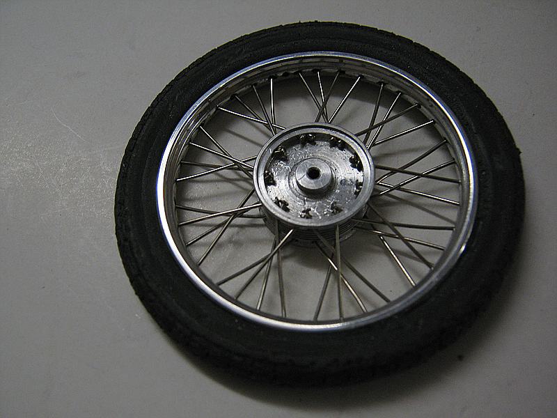

Mittwoch, 29. Dezember 2021, 18:52

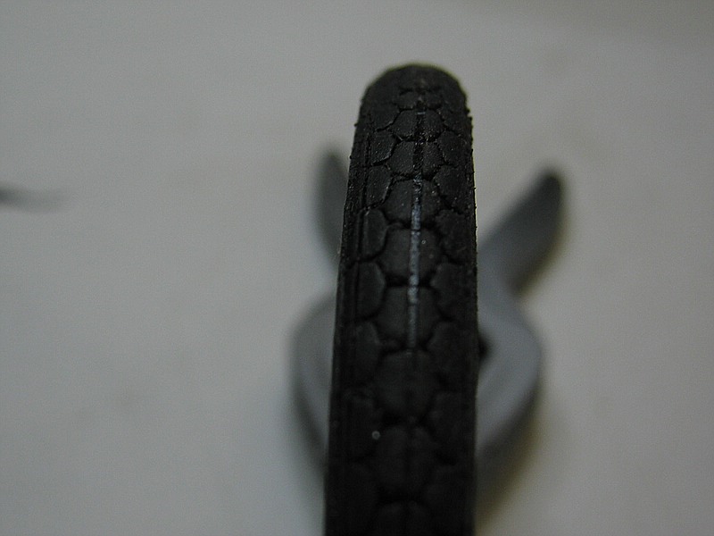

nach längerer Pause geht es auch in diesem Baubericht weiter. Viel ist zwar nicht zu berichten aber einige Probleme konnten gelöst werden. Als erstes habe ich mir über den Sommer eine einfache Vakuumkammer gebaut um die Luft aus meinen Gummigießteilen zu bekommen.
Damit wurden einige Versuche mit Ketteschläuchen gemacht. Noch nicht perfekt aber wesentlich besser als vorher. Eine Reifen ist auch fertig geworden mit dessen Qualität ich so einigermaßen zufrieden bin. Wenigstens ohne größere Luftblasen. Damit sind Vorder und Hinterrad fertig und ich kann mich den nächsten Problemen annehmen.
Da wäre z.B. das Rücklicht. Es hat sehr viel Aufwand gekostet dieses zu montieren da alles mit M 0,8 verschraubt wird und ich nur sehr schlecht von innen an die Muttern im Kotflügel heran kam. Erst als ich mir eine Verlängerung für meinen Steckschlüssel gefertigt hatte ging es.
Die Kabelverlegung außen am Schutzblech (Pfeile) ist übrigens orginal so.
Gruß Peter
500
Donnerstag, 30. Dezember 2021, 12:06
Hallo Peter,
ich hatte dich vermsst - schön, dass es bei Dir weitergeht.
Und wieder präsentierst Du uns eine geniale Lösung: die Unterdruckkammer zur Verhinderung von Luiftblasen
in selbstgebauten Gummiteilen. Unglaublich.
Die Reifen - und nicht nur die - sehen sehr gut aus. Kaum zu glauben, dass man sowas selbst "aus dem Nichts"
herstellen kann, wenn man es kann.
Die Kleine sieht auf den Fotos tatsächlich aus wie Deine "Echte".
Beste Grüße vom Plastinator

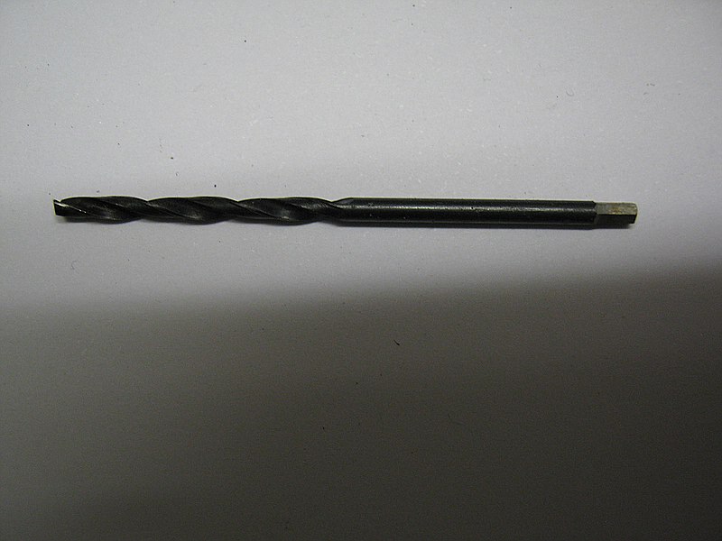

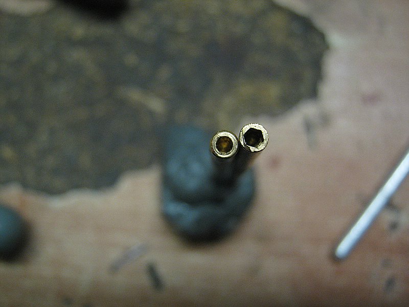

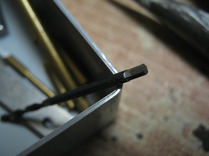

vielen Dank für euer Feedback. Ja es macht schon eine Menge Arbeit aber das Ergebnis spricht, denke ich, für sich. In diesen Beitrag möchte ich das "Geheimnis" der kleinen Steckschlüssel lüften.
Erst mal ein Bild der fertigen Produkte.
Nun die Fertigung:
Ich beginne mit dem Schleifen eines Sechskants an einem Bohrer dessen Durchmesser ca. 0,1mm größer als die SW ( Schlüsselweite) des zukünftigen Sechskants ist. Dazu ist ein Teilkopf Bedingung!
Die Planfläche sollte danach rechtwinklig und scharfkantig geschliffen werden.
Danach wird in ein Stück Messing Rundmaterial ein Loch im Durchmesser der SW gebohrt.
Jetzt tausche ich den Bohrer gegen den mit dem Sechskant aus, ohne an der Einstellung des Werkstücks und Werkzeugs seitlich etwas zu verändern!!
Jetzt kann der Sechskant mit der Bohrmaschine gestoßen werden.
Geht wunderbar . Man muß allerdings darauf achten das sich der Bohrer nicht verdreht.
Zum Schluss noch die Verlängerung: Im Modellbau kommt man oft an die entsprechenden Stellen nur sehr schlecht heran. Da hat es sich bewährt verschiedene Steckschlüssellängen zu haben. Damit ich nun nicht von jeder Sorte jede Länge anfertigen muß, verwende ich einfach verschiedene Verlängerungen für die jeweiligen Steckschlüssel. Hier mal ein Beispiel:
Solche Anfertigungen von Spezialwerkzeug verlangsamen natürlich den Baufortschritt. Aber sie sind ja beim nächsten Modell wieder einsetzbar und außerdem manchmal die einzige Möglichkeit etwas zu montieren.
Gruß Peter

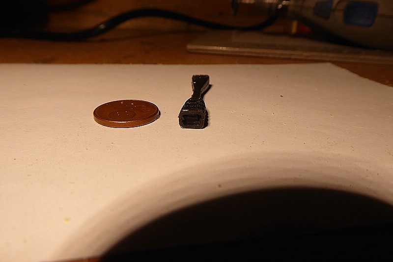

Es ist mir endlich gelungen einen Kettenschlauch in einer ausreichenden Qualität zu fertigen.
und damit ihr auch seht das er wirklich aus Gummi ist hier der Beweis:
Der zweite ist schon in der Form. Wenn er auch so gut wird geht es weiter.
Gruß Peter

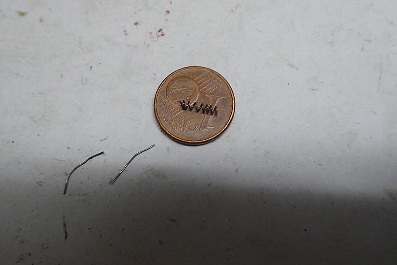

Sonntag, 9. Januar 2022, 19:38

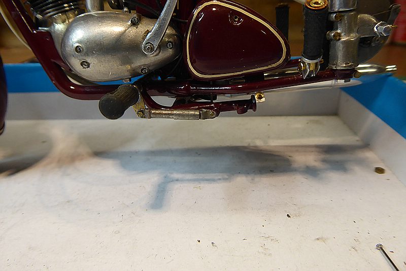

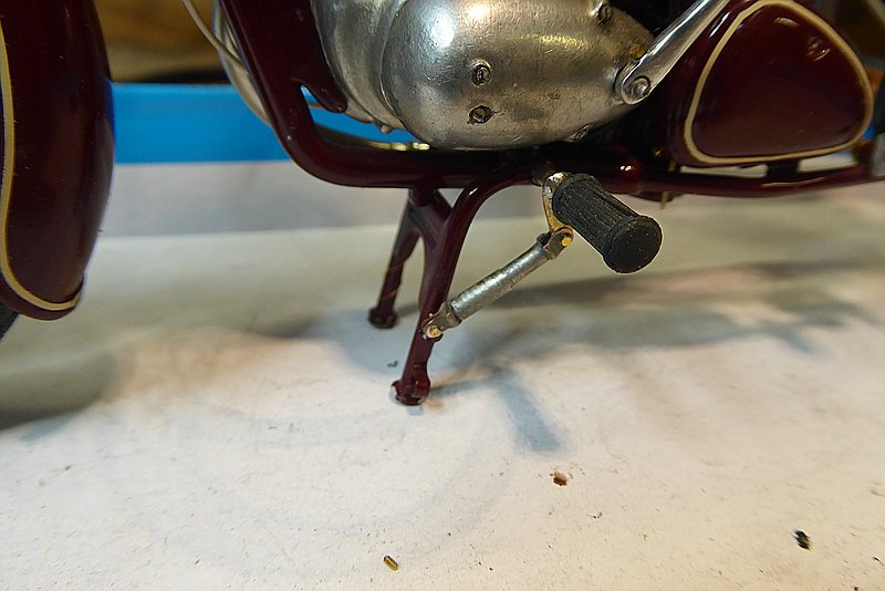

danke euch beiden. Es ist wieder eine Winzigkeit fertig. Die Federhülsen für die Ständerfeder hatte ja schon vor längerer Zeit angefertigt. Die Montage war allerdings eine Geduldsprobe. Die winzige Feder wurde aus 0,3 mm Federstahl gewickelt. Befestigt ist die Hülse mit Schrauben 0,6 mm.
Natürlich läßt sich der Ständer auch klappen.
Gruß Peter

Montag, 10. Januar 2022, 15:44
Schönes Detail. Gab es meines Wissens nur bei den früheren DDR-Mopeds und Motorrädern.
Klasse umgesetzt, Peter.
