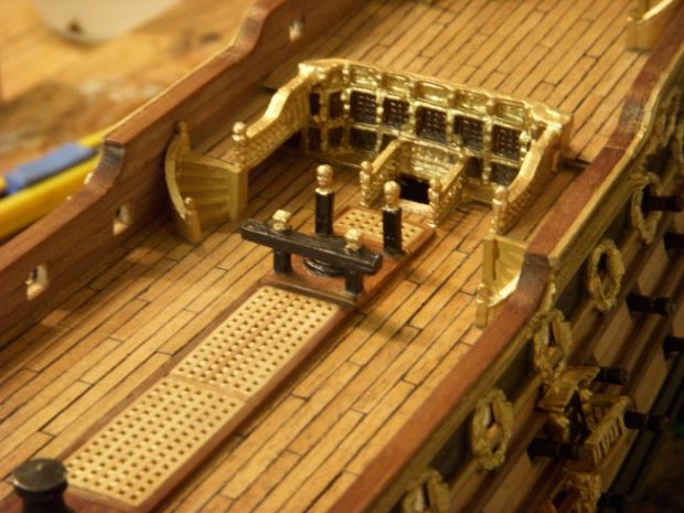

Jetzt geht die Baugeschwindigkeit rasant runter, heute Abend hab ich mal die Belegstellen am Hauptmast gemacht und die Masteinfassung gebaut, nach 4 Stunden ein Baugruppe von grad mal 2 x 1,8 x 1,5 cm. Das ganze Ding wurde auch noch mit Superkleber geflutet damit die Belegstellen den Zug auch halten, hoffe ich zumindest ;( (werde ich in paar Monaten sehen ...)

war mir im Moment mehr Sorgen macht ist ob die Knechte und die Belegbank den Zug aushalten werden, ich werde die Verbindungsstellen in paar Tagen noch mal mit Superkleber bearbeiten, die Dinger sind ja so ein Zinnguss und ob das ganze hält, im schlimmsten Fall muss ich das aus Holz nochmal nachbauen, die Köpfe kann ich ja abschneiden und auf die Holzknechte pappen...mal sehen...

Vor allem sehen sie, im Vergleich zu den Treppen und anderen Aufbauten, zu groß und zu dick aus und eigentlich haben BEIDE einen Querbalken. Würde ich auf jeden Fall noch einmal überarbeiten.

Matthias, die Belegstellen könnten in der Tat um 1 mm niedriger sein, ich denke die Höhe kommt durch den Unterbau für die Mastbefestigung zustande aber dünner kann ich die Knechte nicht ausführen dann hab ich keinen Platz mehr für die Löcher der Falle der Grossrah, die Dinger sind jetzt schon nur 1,3 mm dick und da sie im Moment sehr gut halten lass ich sie jetzt mal so. Auch habe ich Angst das ich dann für die ganze Takelage keinen Platz mehr zum Montieren habe. Ich will ja die Prince wieder unter vollen Segeln zeigen und ich erinnere mich was für Probleme ich bei der Fly und den niedrigen Belegstellen hatte, da geh ich den Kompromiss ein.
