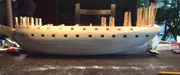

Auch von mir mal wieder was Neues

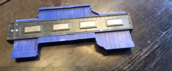

Je länger man etwas betrachtet, umso mehr fallen einem die unschönen Dinge auf. So erging es mir mit meinem Heck. Auch wurde ich drauf angesprochen. Also versucht man der Sache auch nachzugehen. Als ich dann letztens in einem anderen Baubericht auf ein wunderbares Werkzeug aufmerksam wurde, da dachte ich mir dieses mir mal zu besorgen und schauen ob es hilft. Es war das richtigste was ich tun konnte.
Und hier ist es, eine sogenannte Profillehre.
Ein herrliches Gerät zum vergleichen der beiden Rumpfhälften, deren gemeinsame Krümmung, Breite, Höhe...
Wie man auf dem nächsten Bild an den Spachtelarbeiten erkennen kann war da einiges schief und falsch.
Wenn man sich in das Gerät etwas eingearbeitet hat kommen Möglichkeiten zu Tage, einfach schön.
So sind die einzelnen Schieber im Millimeterbereich. Man kann also exakt auf den Millimeter vergleichen. Man kann die Lehre auch an den Spantenplan anlegen und so exakt am Rumpf nacharbeiten wo es noch Ungenauigkeiten gibt.
Also eine ganz herrliche Sache für Leute wie mich die etwas unter einem schiefen Blick leiden.
Des Weiteren sind noch zwei Reihen der Geschützpforten fertig geworden.

Sonntag, 18. Oktober 2015, 22:14
Hallo Sweaty,
was mir bei Deinen gelungenen Bildern auffällt: hast Du bei der vordersten Stückpforte im Unterdeck mal eine Paßprobe mit dem Gallion gemacht?
Meine bei meiner Sovi "frei Schnauze" gesetzte Stückpforte hat sich mit der Gallionsverkleidung leider nicht vertragen, sodaß ich sie wieder zusetzen mußte.

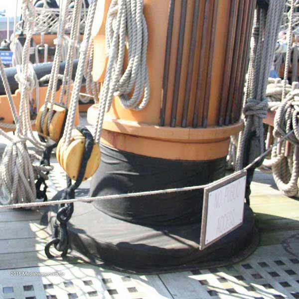

Was mich aktuell ausbremst ist eine geeignete Erklärung, ob nun in Wort oder Bild ist egal, für den Durchlass des Mastes zu finden. Ich kann mir nicht vorstellen das da einfach ein Loch in die Planken gesägt wurde. Es sind ja schon einige Kräfte die auf ihn wirken und die Tagelage wird ihn wohl nicht so versteifen das er wie ein Betonpfeiler da steht. Auf der einen Seite muss es ja dicht um ihn sein, auf der anderen darf er nicht die Planken verschieben.
Im Netz fand ich nach langer Suche folgende Beispiele
wobei mir dies etwas zu "modern" erscheint und ich denke im 16ten Jahrhundert war dies nicht so.
Dann hätte ich noch folgendes
erscheint mir am geeignetsten.
Aber trotzdem nun meine Frage in die Runde ob jemand noch etwas besser weiss.
Ich Danke vorab schon für eure Hilfe.
505
Samstag, 28. November 2015, 11:35
Vor und hinter dem Mast kam in der Regel ein Deckbalken mit etwas Abstand. Seitlich wurde die Öffnung für den Mast durch die Scherstöcke (Carlings) begrenzt. Die Öffnung war groß genug, dass der Mast ohne Verkantgefahr eingeschoren werden konnte. Dann wurde der Mast mit großen Keilen zwischen Deckbalken und Carlings eingekeilt, wobei mit den Keilen auch gleich der Winkel des Mastes festgelegt wurde. Zum Schluss wurde das Restloch noch mit Holzklötzen oder Platten abgedeckt und auf Deck ein Segeltuchkragen gegen Wasser angebracht.
Hier ein paar Bilder der Vic, unter dem breiten Kragen/Ring verstecken sich die Keile, ist nach deiner Zeit und schon viel ordentlicher als es bei dir sein könnte. Insofern ist dein letztes Bild ganz ok.

Ich Danke Dir dafi
Auf Deinem letzten Bild lässt es sich sogar sehr gut erahnen wie dies mit den Keilen auszuschauen hat. Hat mir auf jeden Fall sehr geholfen und auch durch Deine Erklärung mir mehr Möglichkeiten gegeben richtige Suchbegriffe bei Google einzugeben.
Danke

Hi Michael! :wink:
Ich habe mal bei der Batavia (Replika, aber m. E. durchaus realistisch) nachgeforscht. Im Grunde ist das Prinzip, das Daniel beschriebt, richtig, es sah im 17. Jhdt. wohl vermutlich nur etwas anders aus, die Keile waren vielleicht länger oder der Mastkragen aus geteertem Segeltuch war höher/länger. Schau mal hier , ich denke, so kann man sich das ganz gut vorstellen. Und hier noch ein anderes Beispiel von der Mayflower II , gleiche Epoche (scrollen! )...
  • »Sweaty« ist der Autor dieses Themas

Hallo Chris,
auch das hilft mir sehr weiter. Vielen Danke.
