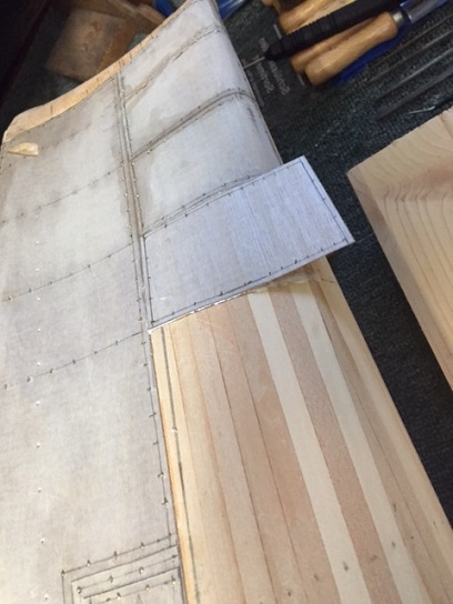

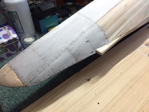

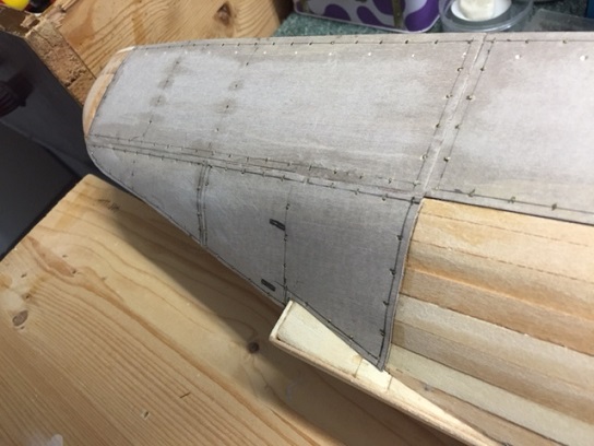

vor lauter drüber Nachdenken nicht in Schlaf gekommen. Also aufgestanden und weitergebaut.
Diesmal habe ich die erste Platte am Heck gesetzt. Es erscheint mir einfacher, den "Plattenschluss" mittschiffs zu vollziehen. Ähnlich wie beim Tunnelbau.
Vom Handling her war alles wie immer. Keine Probleme.
Was mich wundert, die Originalschablonen aus dem Kartonbogen passen im hochscalierten Zustand fast 1:1 auf mein Schiff.
Trotz der zwangsweisen Fehler beim Hochscalieren und den doch unvermeidbaren Bauabweichungen, muss ich nur sehr wenig korrigieren und anpassen.
Toi toi toi, wollen hoffen, das es bis zum Schluss so bleibt. Rolf hat in etwa mal gesagt: "was soll da schiefgehen, scalieren, übertragen, ausschneiden und rauf damit"
Nun ja, er hatte recht.
Hier nun die erste Platte am Heck:

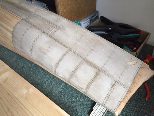

da es gerade so gut läuft, mache ich mal gleich weiter.
Und zwar im Bugbereich, steuerbord.
Die dritte Platte wurde in bereits bekannter Manier im Kielbereich fixiert, und nach dem Trocknen des Klebers
ganzflächig verleimt und vernagelt.
Ab der vierten Platte habe ich meine Taktik geändert. Da die Krümmung ab jetzt nicht mehr so stark verläuft,
werde ich die weiteren Platten im Stück verleimen, bzw. zuerst an der Wasserlinie fixieren.
Das hat den Vorteil, das eventuelle Ungenauigkeiten unter dem Schiff im Kielbereich, und damit praktisch unsichtbar für den Betrachter, liegen.
Was aber nicht heißen soll, dass ab jetzt gepfuscht werden soll.
Also, ganzflächige Verleimung...an der KWL angesetzt...und dann in Richtung Kiel straff nach unten hin vernagelt.
Eventuell notwendige Korrekturen erfolgen dann im Kielbereich....
...aber es gab keine :)

Hallo Ray :wink: hast du Vlies unter die Platten gelegt und warum?
Gruß Norbert
491
Samstag, 18. Juni 2016, 11:08
Danke Markus,
aber bis zu den Aufbauten musst Du Dich noch etwas gedulden.
Hallo Norbert,
nein, das ist kein Vlies. Das weiße ist der ganzflächig aufgetragene, noch nasse Holzleim.
Darauf wird die Holzplatte gelegt und mit den Nägeln fixiert.

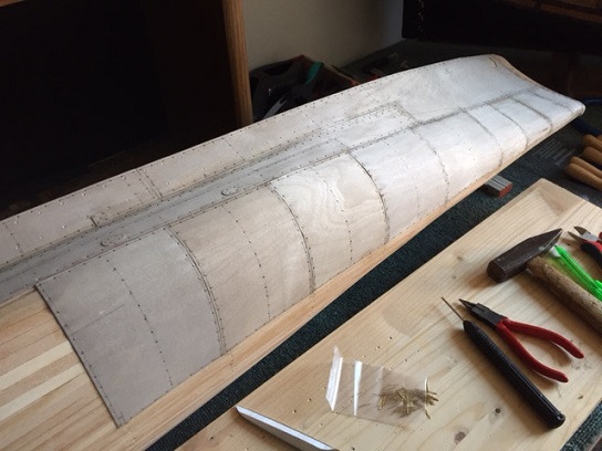

bin fleißig am maßschneidern der Außenhaut.
Hier die nächsten Platten im Heckbereich.......
.......und hier am Bug.
Euch allen ein schönes WE und immer schön neugierig bleiben :ok:

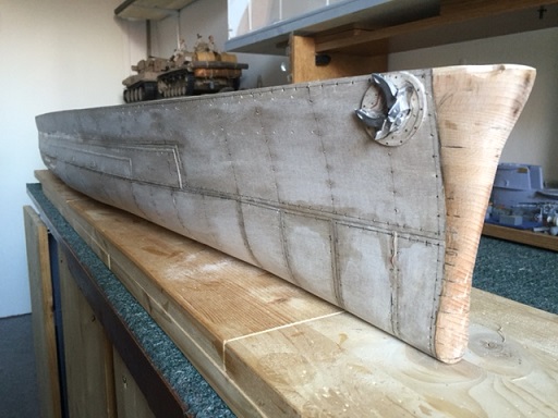

Bevor es ins Bettchen geht, schnell noch ein kurzes Update.
Am Heck noch eine Platte montiert...
...und am Bug weitere drei Platten gesetzt.
Der aktuelle Gesamtstand sieht damit momentan so aus:

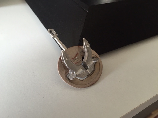

Habe gestern meine Anker von MZ. Modellbau bekommen und konnte nicht um hin, die Teile gleich mal auszuprobieren.
Ausgehend von der Papierschablone habe ich um Tiefe zu gewinnen, diese drei mal auf Holz übertragen und mit entsprechenden Ausschnitten versehen.
Diese Teile wurden dann übereinander geklebt und untereinander erstmal grob verschliffen.
Hier der noch unbearbeitete Ankerrohling...
...eingepasst in die Klüse.

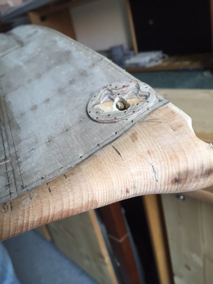

Nachdem die Klüse am Rumpf befestigt war, habe ich ein entsprechende Loch gebohrt zur Durchführung der Ankerkette.
Den Anker probeweise eingesetzt sah dann so aus:
Jetzt das Ganze noch mal mit Ankerkette.
Hat alles gut durchgepasst. Wobei mir der Anker im "Anschlag" besser gefällt, als wenn er an der Kette hängt.
Aber entscheidet selbst.
Und wenn erstmal Farbe ins Spiel kommt, wird das alles nochmal um einiges besser aussehen.
Meint jedenfalls auch der erste Offizier.

Sieht sehr gut aus. Willst Du die Stufen der Klüse wegschleifen oder beispachteln? :respekt: :dafür: Wenn Du sie wegschleifen willst, hätte ich das vor dem Festkleben gemacht.
Grüße aus Krefeld, Rolf :ok:
505
Mittwoch, 22. Juni 2016, 12:13
Joop,
der Anker kommt natürlich nochmal raus, und dann werden die äußeren Kanten nochmal durch allseitiges Überschmirgeln gebrochen bzw. abgerundet.
Im Inneren sind sie schon soweit abgeschliffen, hier täuschen die sichtbaren Sperrholzschichten etwas.

Um auf Deine Frage noch einmal zurück zu kommen, eingeholt in die Klüse gefällt mit der Anker besser.
Beiträge: 1 197
Realname: Markus
Wohnort: Mitte der Kugel
507
Mittwoch, 22. Juni 2016, 13:51
Bin auch :dafür: eingeholt in der Klüse.
508
Mittwoch, 22. Juni 2016, 13:55
ick ooch. :ok:

willst Du den Rumpf eigentlich noch glätten? Gerade am Bug sind da ja noch einige Stufen zu sehen.
Lars

Anker einholen. Sieht besser aus. :dafür:
