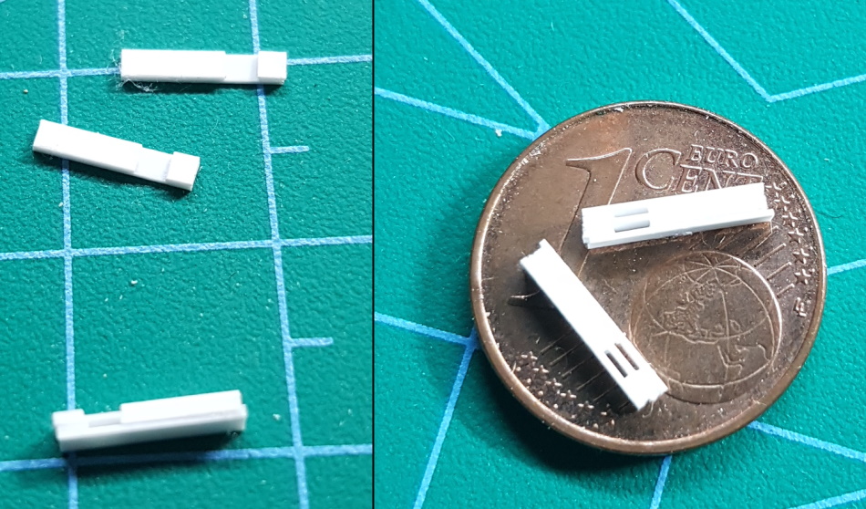

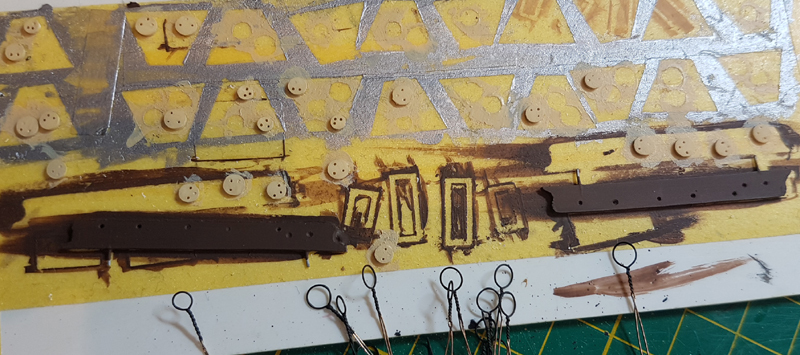

Die Jungfern und Rüsten für den Besanmast standen an. Die Jungfern habe ich mit meiner Lochzangen-Methode ausgestanzt und versäubert. Den Dichtring hab ich aber durch ein paar Lagen Küchentuch ersetzt, da wird die ganze Sache irgendwie einfacher, das Schleifpapier lässt sich besser halten und man hat mehr Platz. Die Jungfern haben 3,5mm Durchmesser, gestanzt aus 1mm Poly. Die Löcher sind 0,5mm, frei Hand ohne Schablone oder ähnliches gebohrt. Etwaige Abweichungen verstecken sich später (hoffentlich) hinter den Wanten/Taljenreeps.
Hier ein paar Jungfern zusammen mit den Rüstbrettern auf meinem Lackier-Brett:
Die Drahthalter habe ich diesmal seperat gefertigt indem ich um einen 3,5mm Messingdraht einen Ring gelegt habe und dann erst von Hand, dann mit der Flachzange verzwirbelt habe:
Hier alle lackierten Teile, fertig für den Zusammenbau.
Abweichend vom Bausatz und eventuell auch von historischer Korrektheit habe ich mich für fünf Wanten und zwei Pardunen am Besanmast entschieden. Das gefällt mir so am besten.
Zur Montage wurden die Jungfern in die Drahthalter gesetzt und mit einem dünnen Draht (eine einzelne Drahtader aus einem flexiblen Kabel) eine minimale Portion Sekundenkleber in den Rand gestrichen. Anschließend kann das Ganze (Jungfer und Drahthalter) in das Rüstbrett geklebt werden. Dabei habe ich vor dem Kleben den Drahthalter schon soweit abgeknipst, das unten nichts aus dem Rüstbrett heraus schaut. Auf der Unterseite wurde unter jede Jungfer ein Krick-Augbolzen geklebt.
Nach dem Zusammenbau konnten die Rüstbretter an den Rumpf montiert werden. Zur Führung und für besseren Halt habe ich jeweils zwei 0,5mm Drähte eingesetzt, welche in entsprechende Bohrungen am Rumpf passen. Zusammengebaut und montiert sieht es dann so aus:
(Kleinere Farb-Abplatzer werden noch ausgebessert.)
Die Rüsteisen habe ich mit 0,25-Morope gefakt. Dazu wurde ein Stück durch alle Augbolzen unter den Jungfern und die entsprechenden Gegenstücke am Rumpf gezogen und die äußeren beiden verzurrt und -klebt. Von Oben sieht man nichts:
Nur von unten ist das durchgängige Takelgarn zu sehen:
Und hier eine etwas totalere Ansicht:

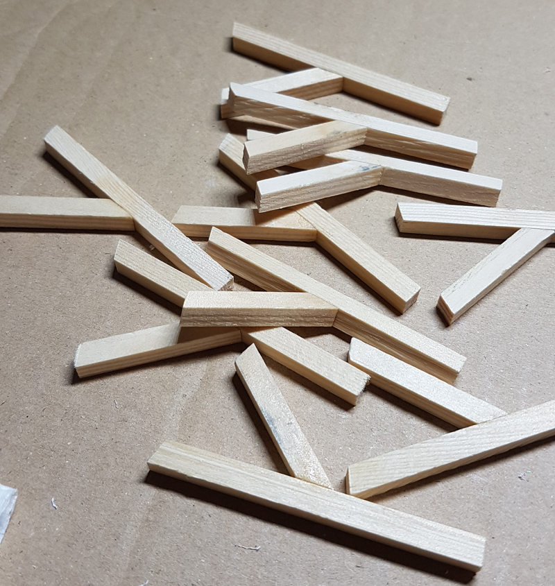

Aus 5x5mm-Holzleiste wurden 20 kleine Teile gesägt:
und je zwei miteinander verklebt:
Wozu? ... kommt später ;)

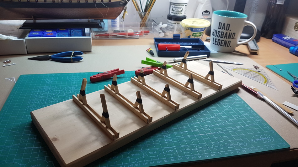

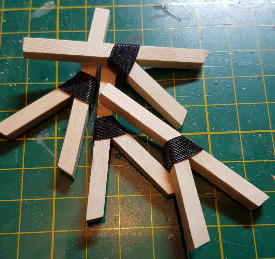

Ich hatte mal, zugegeben ein wenig geheimniskrämerisch, von ein paar Holzteilen berichtet (guggst Du hier). Und an diesen Holzteilen hab ich weiter gearbeitet. Als erstes wurden sie mit Draht umwickelt, der selbe den Dafi für seine Vic benutzt (hier)
Anschließend wurden diese Böcke einfach paarweise zwischen zwei Leistchen auf ein Brett geleimt, natürlich in gleiechem Abstand und ausgerichet. Zuvor noch ein wenig an der Länge gefeilt und siehe da...
Ein neues Bett für meine Lady...
Auf die Holzböcke kommt oben noch eine Kappe aus Moosgummi, den muss ich aber erst kaufen, da mein Sohn sämtliche Bestände verbastelt hat ;)
Dem aufmerksamen Betrachter wird auch nicht entgangen sein, dass das Abbild der heutigen Königin verschwunden ist. Die wird jetzt durch eine andere ersetzt, doch davon ein andermal.
An Oberdeck ist die ein oder andere Kanone dazugekommen. Auch habe ich an ein paar sonstigen Umbauten gebastelt, eine davon, noch im Rohbau, hier:

Montag, 16. Dezember 2019, 08:15
Moin Ingo,
Deine Helling macht richtig was her. Gefällt mir sehr gut.
Auf diesem Standplatz steht der Ausrüstung nichts mehr im Wege.

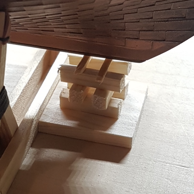

Schöne Helling!
Das Hauptgewicht des Schiffes liegt aber in der Realität nicht auf den schrägen Stützen, diese dienen nur der seitlichen Stabilisierung. Überlege, ob du noch Klötze unter den Kiel setzen möchtest, die das Hauptgewicht auffangen.
Lieber Gruß, Daniel

eigentlich hatte ich nur geplant einen neuen Ständer für meine Lady zu bauen. Aber nach und nach gefällt mir der Plan einer Helling immer besser.
Aus meiner aktiven Zeit kann ich mich noch sehr gut an die Pallungen unter dem Kiel erinnern, teils sogar aus mehreren Kanthölzern aufgestapelt. Mal sehen wie ich das ganze umsetzen kann, auch wegen der Leisten links und rechts der Stützhölzer.

@Ray: Ich habe gerade nochmal bei deiner Wasa nachgeschaut. Sowas in der Art ging mir auch durch den Kopf, nur kleiner und mehrere davon.
Da ich heute sowieso in den Baumarkt muss, werde ich mich in der Holzabteilung mal ein bisschen umschauen. Ich denke die Stapel aus 1 - 1,5 mm Leisten könnten ganz gut passen. Mal sehen...

inspiriert von Ray und Daniel wird es wohl in diese Richtung gehen:
Das Ganze ist bis jetzt nur grob zugesägt und noch nicht versäubert. Aber so stelle ich mir die Geschichte vor.

Hallo Ingo , Tolle Idee für die Helling . Du solltest aber die Pallung dem Maßstab anpassen, mir scheint die Kanthölzer sind etwas überdimensioniert. Ist zwar ein Haufen Sägearbeit wirkt aber besser.
lieben gruß Frank

ja, die Kanthölzer werden noch kleiner gemacht. Im Moment sind die unteren 5x5mm. Das schleife ich auf die Hälfte runter. Die oberen werden dann 1 - 1,5 mm.
