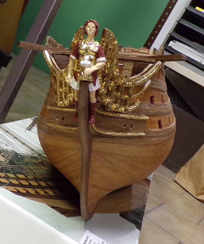

Ein Ersatz der originalen Gallionsfigur wäre wohl nicht mal so dramatisch. Schon eine kurze Recherche brachte mich auf die Seite von Schnitzereien aus dem Erzgebirge, die auch Sonderaufträge annehmen.
Und Bautechnisch stimme ich dir voll zu, Schmidt. Die Figur könnte ich sogar bis ganz zum Schluss anbringen.
Der Rumpf ist bisher auch, abgesehen vom Blau und Rot gar nicht gestrichen. Dessen Farben stammen ausschließlich von den verwendeten Holzarten.
Ich habe mich jetzt entschlossen, die Teile wie vom Bausatz vorgesehen zu lassen.
Warum?
Mein Ziel ist es, meine Modelle schon auch als Bausatz zu bauen. Ich möchte dabei das für mich mögliche schönste Ergebnis rausholen. Trotzdem möchte ich hierbei eigentlich nie "das Rad neu erfinden".
Dabei bleibe ich auch bisher stets bei der Planung des Bausatzes.
Dazu kommt noch etwas Anderes.
Gerade die Differenz zwischen dem hier eher schlichten Rumpf mit dem üppigen Bug und - als nächstem Schritt - auch Heck machen für mich einen besonderen Reiz bei diesem Modell aus. Gerade unter etwas anderem Licht gefällt mir das einfach.
Selbst die im Vergleich riesige Figur stört mich jetzt nicht.
Ich bitte Euch natürlich auch in Zukunft immer um Eure Meinungen und konstruktive Kritik. Ohne die bekäm ich das Schiff nämlich bei weitem nicht so schön hin, wie es mir jetzt zu sein scheint.
Man wird ja auch gern mal betriebsblind...

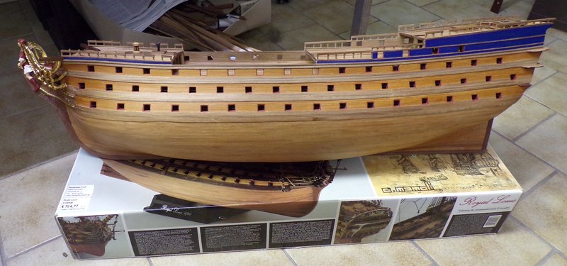

Und hier jetzt noch ein paar unterschiedliche Bilder des Schiffs im jetzigen Zustand. Der Bug ist jetzt erstmal soweit fertig gestellt. Hier sieht man auch heftig den Unterschid bei etwas anderem Licht (LED-Röhre statt Halogen-Röhren).
Die Klos hab ich einfach improvisiert. Im Bausatz sind natürlich keine vorgesehen. Unter dem Bugspriet wird man die später kaum noch wahrnehmen können.

Ich glaube eher, das Komische ist die bunte Figur. Klassischerweise war die eher vollvergoldet :-)

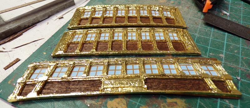

Und wie so gern ist auch hier das Anpassen der ganzen Brocken eine Arbeit für sich. Zum Glück hab ich gute Feilen...
Der Abschluss des Hecks besteht, wie ja schon berichtet aus 3 Schotten, die vergoldet und dann mit den Füllungen und Fenstern versehen wurden.
Mittlerweile konnte ich diese Teile einbauen. War auch spannend.
Ein erster Versuch mit Sekundenkleber ging ganz entspannt in die Hose. Hielt nicht. Also halt Pattex. Ich hasse das Zeug. Überall diese Klebefäden...
So sah es dann schließlich aus:

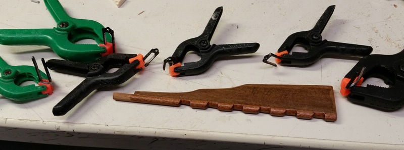

Parallel hab ich am Ruder gearbeitet. Das musste nur zugeschliffen und beplankt werden.
Hier fehlen mir nur noch die Scharniere...

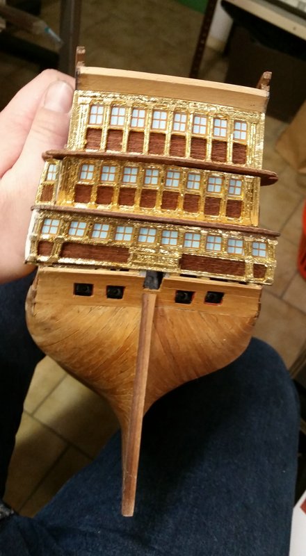

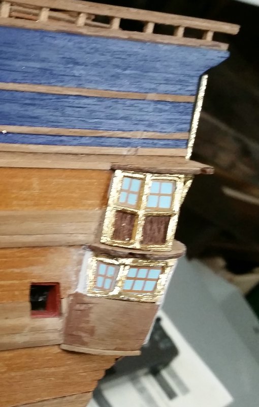

kann es sein das die untere Seitentaschen nach hinten unten hängt, das sieht auf den Bildern so aus. Bei meiner Royal William habe ich peniebel daruaf geachtet das die Seitentaschen dem Verlauf des "Schiffsschwunges" folgen. Da würde ich nochmal nacharbeiten.

hmmm...gute Frage. Die Oberkante des Teils liegt genau am darüber liegenden Deck an. Da kann ich auch nichts mehr anpassen.
Die Form der Teile ist ja vorgegeben. Ich kann sie lediglich in Grenzen biegen.
Ich guck mir das Teil nochmal an. Das wird leider erst nach der nächsten Probenphase erfolgen können. Ab dem 06. kann es da weiter gehen.
Kannst du mir noch´n Tipp geben mit der Spachtel? Muss ich vor dem Vergolden lackieren oder kann ich direkt die Mixtion auf die Spachtel auftragen?

Du könntest die Seitentaschen links vorne unten noch etwas "auffüllen"/kaschieren damit der Schwung des Rumpfes in die Taschen über geht.
Was das Vergolden von Spachtel angeht: Ich habe die Gussteile des Heckspiegels immer mit einem Zweikomponentenkleber verklebt, und die Fugen dann gespachtelt, danach wurden die feinen Spalten/Ritzen mit Ponal verschlossen. In dem Zugen hab ich die Spachtelstellen auch gleich mit Ponal bestrichen, das ergibt eine saubere glatte Oberfläche/"Versiegelung". Auf diese Oberfläche hab ich dann wie üblich Mixion aufgetragen und vergoldet. Eventuell muss Du mit der Trockenzeit der Mixion etwas experimentieren wie lange die braucht das sie auf diesen Oberflächen dann entsprechend trocken ist. Auch hab ich teilweise die Spachtelmasse gleich mit Ponal "verdünnt" und damit gespachtelt, das hat extrem gut funktioniert und auch eine super glatte Oberfläche ergeben.

Noch ein Tipp: Ich würde das Ruder an der vorderen Kante, dort wo die Scharniere hinkommen großzügig anphasen. In diesem Bereich hatte das Ruder von oben betrachtet fast einen rechtwinkelig/ abgestumpfte Spitze im Profil, da ja der Ausschlag ermöglicht werden musste, ohne dass sich dort mehr als nötig Anstromverwirbelungen bildeten, was passieren würde, wenn das Wasser auf die gerade Rudervorderkante getroffen wäre.

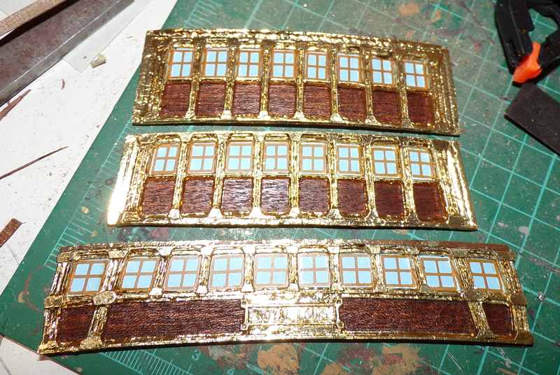

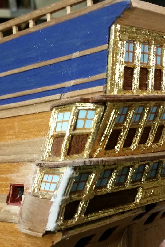

Die untere Seitentasche hab ich jetzt nochmal überarbeitet. Das Fensterteil wurde dabei vorn etwa 1mm nach außen versetzt. Jetzt schließt es auch bündig mit dem darunter liegenden Holzsockel ab. Und der passt wiederum sauber zum unteren Abschluss.
Die obere Ebene und die beiden Abschlussteile wurden zwischenzeitlich noch vergoldet und angebracht.
Interessant, wie klein die Seitentaschen jetzt noch ohne Geländer im Vergleich zum gesamten Schiff wirken...

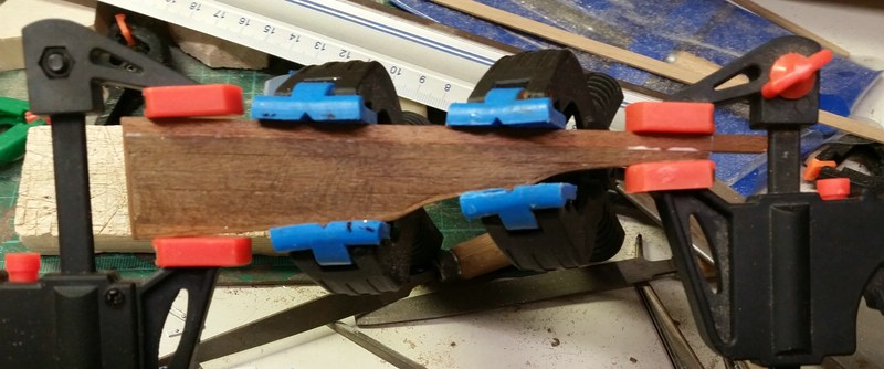

Beim Ruder hab ich nochmal die Abrissbirne geschwungen. Um die Vorderkante anfasen zu können hab ich die abgetrennt und durch ein Stück Massivholz getauscht. Sonst bekäm ich das nie hin, die Vertiefungen für die Scharniere sauber zu beplanken.
Nächster Schritt: schleifen.

ehrlich gesagt gefallen mir diese blauen Scheiben nicht.
Ist das aufgemalte Farbe?
Kann man die Flächen nicht dunkel (schwarz, anthrazit o.ä.) gestalten und dann glänzenden Klarlack
als Glasimitation drüber?
Oder waren da in echt gar keine Fenster drin, sondern nur aufgemalte Imitationen?
495
Dienstag, 8. Januar 2019, 23:10
Hallo Björn,
bitte nicht böse sein, aber die Geometrie der Seitentaschen passt einfach nicht :-(. Da würde ich nochmal massiv dran gehen.
Zu den Fenstern: Wenn der Basishintergrund der Fenster aus Guss ist, dann würde ich die Farbe mit einer Nadel/Reissnadel sauber abkratzen. so dass nur noch das blanke Metall vorhanden ist, diese Flächen dann mit Klarlack (hochglanz) füllen/fluten, die Flächen werden nach paar Stunden dunkler und es sieht wie echtes Glas aus. Ich hab das so bei der RW gemacht, wobei ich betonen möchte das ich nie und nimmer alles richtig mache, ist nur meine Erfahrung mit der RW.
Oliver
496
Mittwoch, 9. Januar 2019, 07:05
ich schließe mich den Fenster- /Glas-Meinungen an. Das passt nicht.
Hast Du mal an Kristal Klear gedacht? Das habe ich bei meiner Lady verwendet (ziemlich unten im Post) und ich glaube, das könnte passen.

Ich muss Oliver Recht geben. Ich denke, die vertikalen Streben der Fenster müssen eine Fluchtlinie bilden. So sieht das auch auf den Fotos von dem Modell aus, die ich mir im Netz angesehen habe. Ist das mittlere Teil vielleicht verdreht?

tja, vielen Dank für Eure Kritik. Stimmt schon, die Linie der Seitentasche an Backbord ist etwas....fragwürdig. Das guck ich mir morgen noch mal an.
Die Gussteile vom Bausatz möchte ich aber auf jeden Fall verwenden.
Wird auf jeden Fall noch mal gecheckt!
Die Fensterimitate sind auch bausatzseitig. Das ist bedruckter Kunststoff. Liege ich jetzt falsch, oder ist blau eine der "traditionellen" Varianten der Fensterdarstellung, wie auch von Herrn Mondfeld beschrieben?
An diesem Modell möchte ich dies aber so beibehalten. Allein schon, weil dies bereits an jedem anderen Fenster im gesamten Schiff so erfolgt ist. Da bleibe ich auch lieber einheitlich.
Die Gussteile sind hier lediglich die Rahmen. Die mittels Krystal-Klear zu verglasen kommt hier leider nicht infrage. Direkt dahinter ist nämlich ´ne Holzwand...

Was ich Euch heute schon mal zeigen kann, ist die weitere Arbeit am Ruder:
Und hier die Trockenanpassungen an Steuerbord. Ich hab nun nochmal verstärkt darauf geachtet, dass eine halbwegs passende Linie hinkommt. Mehr ist aber durch die gegebenen Teil kaum möglich.
Morgen werd ich auch mal die Relingstücke dranhalten. Dann kann man gut sehen, was später noch sichtbar ist.

jetzt verstehe ich wie die Verglasung gemacht wurde, alles klar :ok: . Ein Tipp von mir, reiss die blauen Fensterverglasung wieder raus und verwende statt dessen die Verpackungsfolie einer Computer-Festplatte oder einer Netzwerkkarte, das sind diese silber glänzenden Folien, das hab ich bei der Fly gemacht und ich bin mit dem Ergebnis noch immer hoch zufrieden, da sschaut wirklich aus wie Glas und man sieht dahinter gar nichts. Wenn es möglich gewesen wäre hätte ich das bei der RW auch gemacht. Wirklich, das Ergebnis ist für mich am überzeugendsten und der Abriss würde sich lohnen !
Die Seitentaschen Teile sind wirklich ein Alptraum, da hast Du noch einiges zu richten, lass Dir viel Zeit dabei, die vertzikalen Steher müssen in einer Flucht sein sonst verhaust Du Dir das ganze Schiff, ist aber nur meine bescheidene Meinung.LG
Oliver
502
Donnerstag, 10. Januar 2019, 10:46
Ich würde dir vorschlagen, die Seitentaschen selbst zu bauen. Das kann kein großes Problem sein, dazu braucht man nur ein einziges Holzprofil, und es gibt praktisch keine Ornamente. Das Ergebnis wird um Klassen besser sein.
