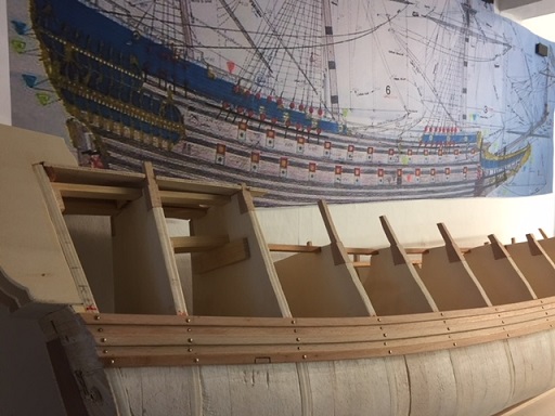

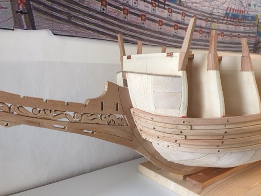

Mal ganz kurz den aktuellen Stand vorgestellt. Viel zu erklären gibt es da nicht.
Ich denke, ich krieg`s hin :)

493
Freitag, 20. Oktober 2017, 14:06
Gude!
Saubere Arbeit in gewaltigen Dimensionen! :respekt:
Da bin ich ja echt froh über meine handlichen Leisten...
Beste Grüße,
Björn
494
Freitag, 20. Oktober 2017, 14:24
Hallo Ray,
das sieht perfekt aus :ok: :ok: :ok: , fang nur früh genung zum Verjünen der Planken am Bug an, die Geometrie des Bugs kommt mir sehr bekannt vor, wenn Du jetzt schon anfängst zu verjüngen brauchst Du dann weniger Butten...
Oliver

495
Freitag, 20. Oktober 2017, 14:31
Sieht hervorragend aus, meinen :respekt:
der Franz :abhau:
im Bau: Nao Victoria 1:50
496
Freitag, 20. Oktober 2017, 20:53
Danke schön,
ich wollte jetzt noch zwei Balkweger und eine Planke in Richtung Kiel anbringen, bevor ich mit dem Verjüngen anfange.
Balkweger wurden doch nicht wirklich verjüngt, oder?
Ich hoffe, das reicht noch.

Hallo Ray,
Die Balkweger (Berghölzer) waren manchmal im Bereich des Hauptspants etwas breiter und wurden zum Bug und Heck etwas schmaler, aber das war von Nation zu Nation recht unterschiedlich. Falls Dein Plan in der Hinsicht nichts hergibt würde ich mittels Pappschablone mal probieren. Wenn Du zum Bug mit 10 bis 15% verjüngst solltes es eigentlich noch passen. Zum Beispiel bei einer Plankenbreite von 6mm zum Bug auf minimum 5mm verjüngen sollte noch funktionieren. Wichtig ist der Schwung, der war manchmal doch recht schwierig mit einer geraden Leiste so hin zu bekommen. Bei meinem "Löwen" war das Problem das der Schwung vom Bergholz zum Bug nach unten ging aber durch die Krümmung des Bug kam dann die Leiste wieder nach oben.
Kurz gesagt, probieren mit einer Schablone und dann entscheiden.
LG Patrick

501
Montag, 23. Oktober 2017, 09:24
Guten Morgen liebe Modellbauer,

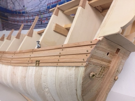

auch an der WASA ging es etwas weiter.
Der nächste Balkweger und der darunter liegende Plankengang wurden montiert.
Des Weiteren wurden im hinteren Bereich beidseitig verdeckelte Stückpfortenöffnungen imitiert
und mit Beschlägen versehen.
Beiträge: 3 344

Montag, 23. Oktober 2017, 13:56

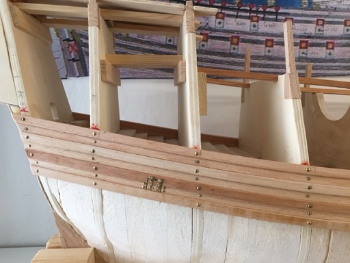

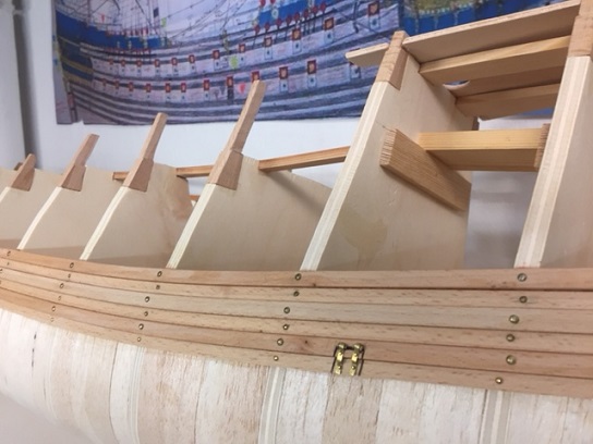

Waren die Stückpforten am Rumpf, wie auf deinem vorletzten Bild, wirklich so schräg?
Allein das Öffnen der Deckel ist doch mit diesen versetzten Scharnieren technisch gar nicht möglich. Oder habe ich hier einen Denkfehler? :idee: :D Auch wäre das Ausrichten der Kanonen bei einer schrägen Ober-und Unterkante wohl sehr schwierig gewesen..
Wenn die Ober- und Unterkante wirklich, wie auch auf dem Plan im Hintergrund ersichtlich, dem Plankenverlauf folgten, dann würde ich wohl zumindest die Stückpforten selbst im rechten Winkel machen. Korrigiert mich bitte, wenn ich hier mit diesem Thema total falsch liege. :wink:
Ansonsten bin ich von diesem schönen Holz wirklich angenehm überrascht. Ein echter Hingucker!
Beiträge: 437
Realname: Holger
Wohnort: bei Limburg / Lahn
504
Montag, 23. Oktober 2017, 15:19
Wie schon erwähnt sind die dicken Hautplanken die Berghölzer. Die verjüngte man an den Enden nicht, das wäre aufwendig gewesen. Man regelte das über die dünneren Außenplanken.
Manchmal ist auch erwähnt, daß die Berghölzer vorn dichter zusammenliegen als am Heck. In diesem Fall ist dann die Füllung dazwischen unterschiedlich breit.
Auf die Vasa trifft dieser Fall meines Wisssens aber nicht zu.
Balkweger gibt es aber dennoch. Weger sind "Innenplanken", die innen über die "Spanthölzer" laufen. Balkweger sind dann solche, auf denen die Decksbalken aufliegen.
Bis um 1630 herum traute man sich noch nicht, die Berghölzer für die Stückpforten einzuschneiden, sie liegen noch alle zwischen den Berghölzern.
Die Decks steigen dann auch zum Heck hin entsprechend steil an. Ober- und Untertrempel liegen parallel zum Deck. Wobei im Falle der Vasa die Decks schon etwas flacher liegen als die Berghölzer außen.
Dies hat zur Folge, daß die Stückpforten am Original tatsächlich unterschiedlich hoch über Deck liegen. Über die "Spanthölzer" am Original wurde in einem anderen Forum schon mal intensiv debattiert.
Aber es ist wohl tatsächlich so, daß die Hölzer nicht senkrecht auf dem Kiel stehen, sondern zum Heck hin nach vorn und zum Bug hin nach hinten kippen. Die Schräglage ist tatsächlich so groß, daß annähernd rechtwinklige Pforten dabei rauskommen.
Oder anders gesagt, die Innenhölzer verlaufen in etwa "senkrecht" zur den Berghölzern. Im Baukasten sind die "Spanten" aber üblicherweise senkrecht zum Kiel. Wenn dann dummerweise eine Pforte einem Spant zu nahe kommt kann es Konflikte geben.
Holger
Doch, doch, das ging. Wichtig war nur, dass die Scharnierbänder dabei zueinander parallel saßen und die Achsen/Drehpunkte der Scharniere auf einer Linie, daher lagen diese oft unterschiedlich weit -der eine näher, der ander weiter- entfernt vom Pfortendeckelrand. Ich hatte die gleiche Diskussion hier auch mal angefangen, bis ich meine Denkblockade gelöst bekommen habe (Dank der netten Erklärbären hier im Forum :five: , zuerst hab ich's echt nicht durchblickt! )

Danke vielmals an Euch Drei,
Holger, das war ja mal eine ganz konkrete, wissenswerte und überaus verständliche Ausführung zu der genannten Problematik.
Jetzt ist mir Einiges klarer.
Chris, dann lag ich ja nicht ganz falsch mit meiner Ausführung. Danke für Deine Darstellungsweise.
Thomas, Du hast also nur bedingt recht mit Deiner Anmerkung über die Pfortendeckel.
Allerdings täuschen die Bilder auch etwas. (Unerbittlich feststehende Momentaufnahmen).

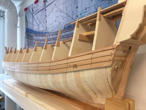

Auf der Steuerbordseite (viertes Bild) erkennt man, das der Pfortenausschnitt fast senkrecht zum Plankenverlauf steht.
Das ist mir Backbord nicht ganz so geglückt. Vielleicht kann ich das an den Beschlägen noch etwas korrigieren.
@all: Dank Eurer Hinweise werde ich bei den Hauptpforten verstärktes Augenmerk auf das beschriebene
Thema legen. Besten Dank nochmal für die Aufmerksamkeit und die Erläuterungen.

Weiter geht es mit einem kleinen Zwischenupdate.
Eine weitere Planke und das letzte der dicken Barkhölzer ist montiert.
Ebenso habe ich die Räume zwischen den Barkhölzern im Bugbereich aufgefüllt.
Dies ist wohl als Verstärkung des Bugs gegen Wellenschlag anzusehen.
Als nächstes werde ich die Nagelung noch etwas detailieren und Speigatten
In die Bordwand im Bereich des unteren Kanonendecks einbauen.
Bis dahin immer schön neugierig bleiben… :wink:
