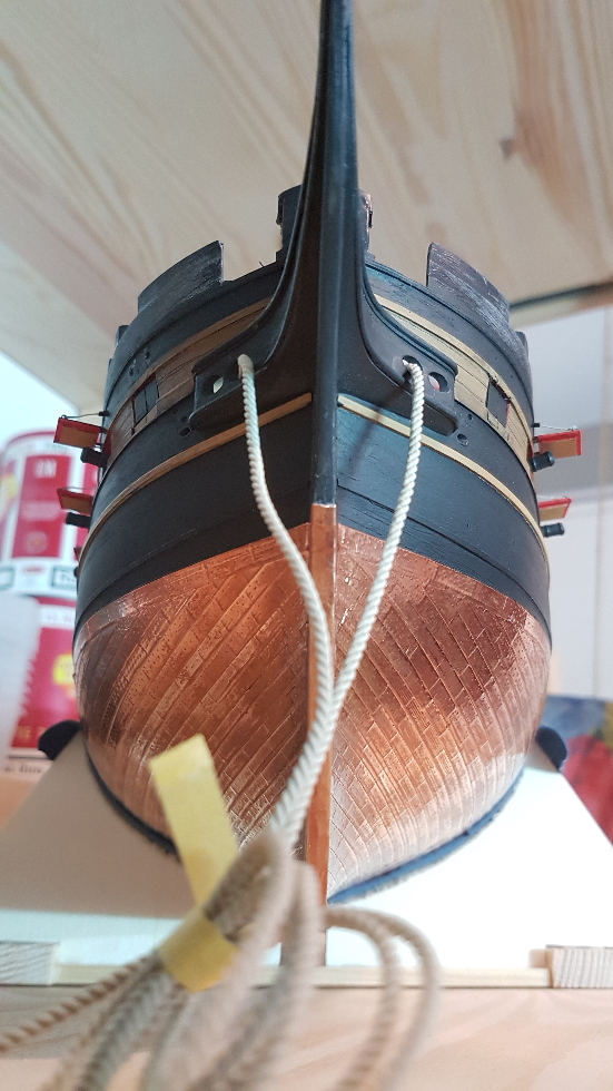

Moin Moin,
brav :-)
So isser, der Bub ...
Geschliffen und lackiert. Wenn ich obenrum am Schanzkleid mit Farbe zu Gange bin werde ich hier nochmal finalisieren.

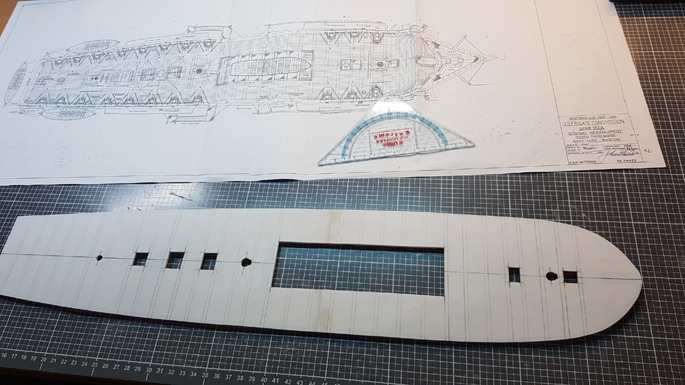

Deckel:
Auf das vorbereitete Spar-Deck hab ich nach den "Lord-Plänen" und Marquardt die Öffnungen aufgezeichnet in die später Grätings und Niedergänge eingebaut werden. Und natürlich die Kuhl:
Anhaltspunkte waren hier die Durchbrüche für die Masten. Anhand derer hab ich jeweils von beiden Seiten (außer die Gräting ganz vorn am Bug) die Positionen der Öffnungen bestimmt und dann die Mitte genommen. Hebt man das Deck gegen das Licht, sieht man deutliche Abweichungen zu den Öffnungen die Revell vorsieht:
Aber das soll uns ja nicht aufhalten. Was auf muss wird auf sein, was zu bleiben soll bleibt auch zu! Aber davon erzähle ich eich ein anderes mal ...

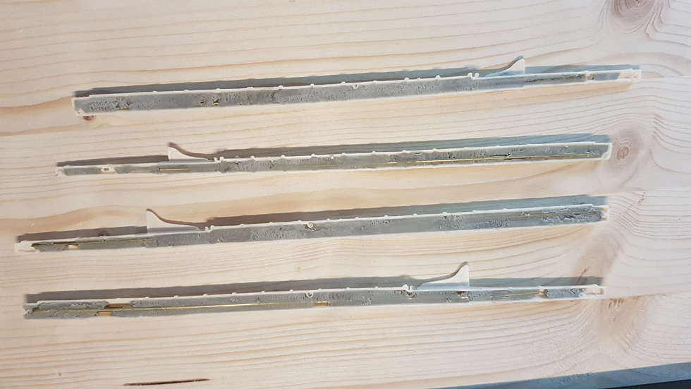

Moin Moin,
kleines Update...
Der Bugspriet und die restlichen beiden Masten wurden "versteift".
Wenn du als "Armierung" noch Metalldraht mit einarbeitest, wird es wesentlich stabiler
Das habe ich mir natürlich zu Herzen genommen:
Und wieder aufgefüllt mit MS:
Die Decksöffnungen sind jetzt alle offen und ich habe die Position der Decksbalken aufgezeichnet. Hier werden die Stöße der Planken liegen:
Wie man sieht, sind die Revellschen Öffnungen nicht immer an der richtigen Stelle 8)

Hi Ingo,
ist die Stabilität Deiner Masten gegenüber Deiner vorherigen
Aussteifungsmethode gestiegen?

Moin Moin,
Ob die Masten im Vergleich zu "nur MS" noch stabiler werden kann ich noch nicht genau sagen. Da müssen wir noch warten bis alles ausgehärtet und verklebt ist. Es fühlte sich gestern beim ausfüllen schon deutlich steifer und fester an. Ich halte euch auf dem Laufenden...

Moin Moin,
@Marcus: Die Masten gehen ein kurzes Stück (~6 - 7mm) unter das Gun-Deck.
@Ray & Bernd: Das MS ist ausgehärtet und ich habe die Masthälften zusammengeklebt. Das ist richtig hart und formstabil :ok: Wo immer möglich werde ich diese Technik in Zukunft anwenden

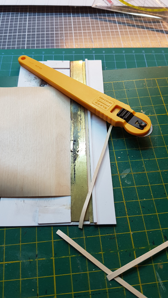

Dann hab ich mal wieder meine "Plankenschneidemaschine" rausgekramt und die ersten Planken für das Spar-Deck geschnitten. Die dc-fix-Folie hab ich ja schon hier vorgestellt.

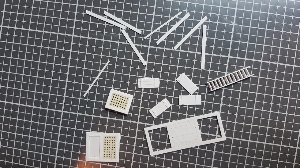

Und weil ich noch ein bisschen Lust auf Scratchen hatte, wurden die ersten Teile für die Kuhl-Umrandung geschnitten und verklebt. Aber nichts wirklich weltbewegendes:
Jetzt geht es erst mal ans Beplanken des Decks, dann kann ich mit dem weiteren Ausbau beginnen.

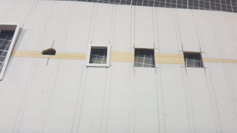

Moin Moin,
auf dem Spar-Deck ging es weiter. Die erste Planke in der Mitte ist gesetzt und an manchen Stellen schon die nächste daneben. Aber nur im Bereich der Decksöffnungen. Für diese habe ich auch schon angefangen die neuen Süllkanten zu bauen. Mit Gräting im bereich des Fock-Mastes:
Die neue Kuhl:
Und (in Arbeit) der Niedergang vor dem Spill. Hier und hinter dem Spill werde ich mich mit Abdeckungen austoben wie Daniel hier als Benchmark vorgelegt hat. Naja, ich versuche es zumindest...

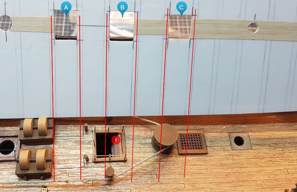

Moin Moin,
was passiert dem Modellbauer, wenn er die Revell-Decksöffnungen auf dem Gun-Deck übernimmt, auf dem Spar-Deck aber die Positionen nach den Lord-Plänen bestimmt? X( :motz: :!! Er ärgert sich, weil:
Die Öffnungen von Revell und die richtigen natürlich nicht zusammen passen. Durch die drei Öffnungen zwischen Haupt- und Besanmast sieht man
Links einen Niedergang und rechts ein halbes Spill :cursing:
Das Spar-Deck aufgestellt erkennt man, das Revell das Spill um einen Durchbruch zu weit nach achtern gepackt hat und die Lage der Balken auch um eine halbe Breite daneben liegt:
Das Spill muss nämlich richtigerweise zwischen A und B:
Ich denke mir, das ich auf dem Gundeck den Niedergang 1 entferne. Hier kommt nur ein einfaches Stück Polysheet. Sehen wird man davon später eh nix mehr :pfeif:
Dann kann ich die Doppelniedergänge A und B normal setzen. Bei C, ein einfacher breiter Niedergang, werde ich wohl einfach den Laufweg um 90° drehen. Original soll er von Steuerbord nach Backbord hinab führen. Bei mir wird es nach achtern hinuntergehen, damit ich über dem Spill vorbei komme..
So ist der Plan, den ich heute Abend angehen werde...

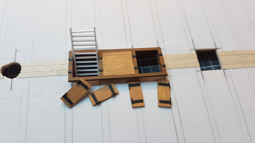

Moin Moin,
wir erinnern uns:
In diese beiden Decksöffnungen sollten ja Doppelniedergänge:
Welche auch schon vorbereitet waren, ok ... ein Niedergang war vorbereitet :pfeif: :
Dieser Niedergang ist ca. 5 mm breit, im Original also ~50 cm. Das hat dem dicken Lieutenant Hammcock von den Seesoldaten aber gar nicht gefallen :( Er hat sich bei Captn. Hope beschwert :motz: , dass er mit seiner Wampe nicht richtig hinauf- oder hinunterkommt. Also wurde entschieden, dass es je Öffnung nur noch einen Niedergang gibt, dafür doppelt so breit:
Und der kommt dann da rein:
Die vorbereiteten Deckel wurden nach Art des Hauses ein bisschen gepimpt, bekamen Scharniere aus 0,5 mm Rund-Poly und auf alles eine erste Rutsche Farbe:
Als Nächstes kommt der zweite Niedergang, eine Runde Plakadraken, Wheathering und ich versuche mich mal mit Pigmenten...
Aber davon erzähle ich euch ein anderes Mal.
