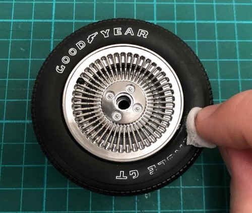

Reifen vor der Mod:
Reifen nach dem Mod:
Hmm, also das wäre etwas wo ich sagen würde, das lohnt sich mal garnicht. Oder hab ich den Vorzug der neuen Beschriftung nicht erkannt? ?(
Das einzige was ich sehe, ist dass der Schriftzug etwas realitätsnäher ist, von den Lettern her, aber der Unterschied ist marginal.
Ich finde die Reifen vom DeLo auch ganz passabel, er hat zwar nicht ganz so viele Details wie der vom Lambo (ist jetzt die einzige Möglichkeit für mich einen Vergleich mit einem anderen 1/8 Abo Bausatz ziehen zu können), aber er sieht jetzt auch nicht so schlimm aus dass man da was machen müsste.
Hier mal DeLo vs. Lambo im Vergleich:
Ich finde, dass es sich wohl eher lohnen würde die Felgen des DeLos matt zu bekommen, die glänzen mir persönlich etwas zu sehr...
Außerdem werde ich die "Felgenrückwand" im Reifeninneren schwärzen, der silberfarbene Hintergrund scheint ziemlich deutlich durch die Speichen hindurch.

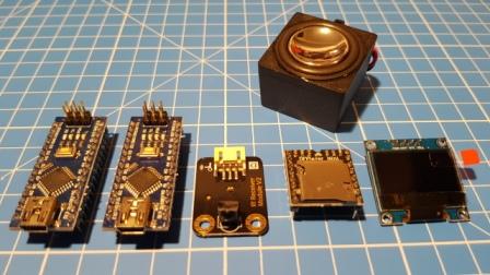

Heute sind die Bauteile für den Arduino Umbau angekommen, alles bis auf das Set mit den Steckbrücken. Aber kein Problem, ein Kumpel von mir hat noch welche die er mir geben kann.

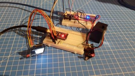

Ich freue mich riesig auf den Zusammenbau und die Inbetriebnahme der Arduino Konstruktion, ideal um die Wartezeit auf die nächsten Ausgaben des DeLos zu überbrücken.
Hier mal ein Bild der ganzen Teile:

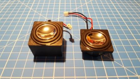

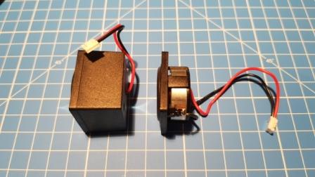

Nicht alles davon wird wirklich für den Umbau benötigt. Die kleinen Lautsprecher sollen laut diverser Rezensionen einen guten Klang haben. Sie besitzen ein Lautsprechergehäuse mit Bassreflexbohrung für die tiefen Töne. Davon sind zb. 3 Stck vorhanden, kosten fast genauso viel wie eine einzelne. Ich habe da dann das dreier Set von genommen, weil ich mir nicht sicher bin mit den Einbaumöglichkeiten im DeLo, so kann ich zb bei einer das Gehäuse entfernen und neue Optionen schaffen.
Die Arduinos sind winzig, wenn man die ohne die Kontaktstifte einbaut und die Kabel direkt ans Board lötet, machen diese kleinen Teile mit Sicherheit keine Probleme beim einbau...vom Platz her.

1. Zwei Arduinos
Hauptarduino: Lichter, Sound und FB
Fluxarduino: OLED, MG FK, Fluxband
2. Drei Arduinos
Wie oben, nur noch zusätzlich dazu:
Switch Arduino: Die ganzen Lichter lassen sich zusätzlich, wie von EM vorgesehen, mit den kleinen Tastern in der Mittelkonsole schalten, aber auch mit der FB.
Ich habe mich für die Variante mit den zwei Arduinos entschieden. Wenn ich die FB habe, werde ich die Taster im Cockpit aus Bequemlichkeit eh nicht nutzen...Ich werde, wenn ich keinen direkten Anschluss für ein Netzteil einbaue, den Vorschlag von Grandmaster aufgreifen und über Baterriedummies/Netzteil die Kiste mit Strom versorgen. Das Auto steht ja unter der Acrylhaube. Da will ich nicht jedesmal...Haube runter...Tür aufhalten...und dann diese Mini Taster im Fahrzeuginneren befummeln, damit irgendetwas leuchtet. Das ist mir persönlich zu unkomfortabel.
Wenn man nur die zwei Arduinos installiert, reduziert sich die Menge der benötigten Hardware auf folgendes:
Kabel und Widerstände sind mal nicht dazu abgebildet. Sind vom Platzbedarf auch nicht die Rede wert, die meisten Kabel werden eh die originalen von EM sein.
Hier mal Größenvergleich Arduino vs. 1c
Die größte Komponente ist der Speaker...da ich drei Stück habe, musste einer jetzt dran glauben...also nur das Gehäuse davon :!! :D .
Mal sehen wie das Platzangebot später im Modell ist, eventuell finde ich auch einen Ort, der dem nackten Speaker einen guten Resonanzraum bietet...das wird schon klappen! :)
Hier mal beide Lautsprecher im Größenvergleich, einmal mit und einmal ohne Gehäuse:

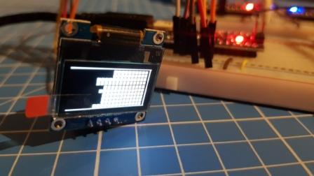

das ging fix...leider zu fix. Dieser Mod ist nicht geeignet um die Wartezeit auf die nächste EM Lieferung zu überbrücken...ich guck schon nach einem zusätzlichen Modell :thumbsup:
Arduino Treiber, Software, Libarys und Sketchs installiert und hochgeladen (30 min).
Alles auf den Breadboards zusammengesteckt (30 min).
Dat janze Jelumpe angeschmissen, läuft auf Anhieb. Original Theme Song von BTTF und Power of Love von Huey Lewis als Musik installiert. Dann die ganzen Sounds und natürlich der Zeitsprung inklusive OLED Performance... :ok:
Dieser kleine Lautsprecher hat einen super Klang. Ich bin begeistert... :) Das hört sich so gut an, dass man das wirklich Besuchern mal vorspielen kann...kein Geschepper oder Geknarze...einwandfrei.
Ich habe auch ein Video gemacht...will es aber nicht bei Youtube hochladen...ich such mal eine andere Möglichkeit dafür.
Hier erstmal zwei Bildchen:
Probeweise habe ich hier als Stromzufuhr die USB Anschlüsse der Arduinos verwendet.
