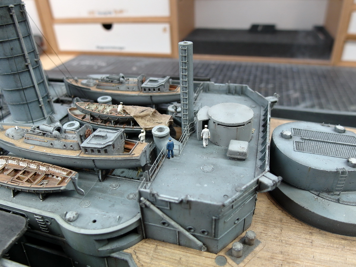

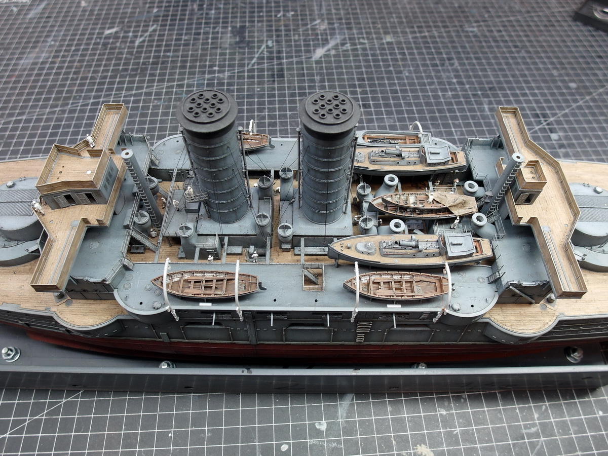

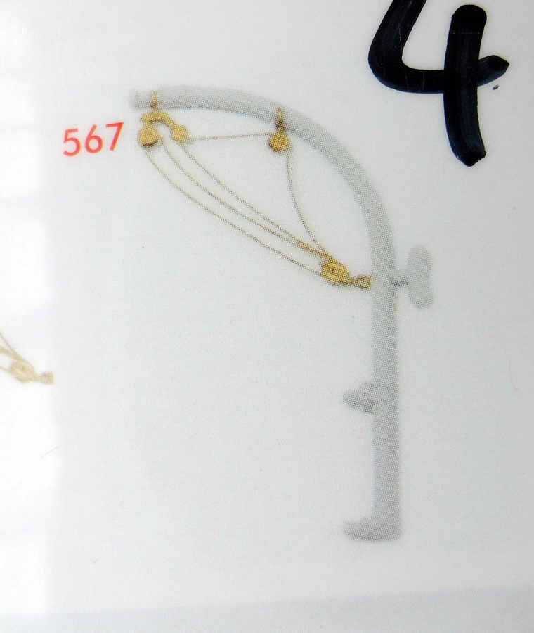

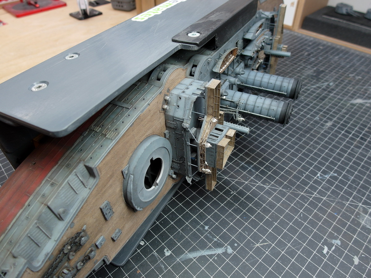

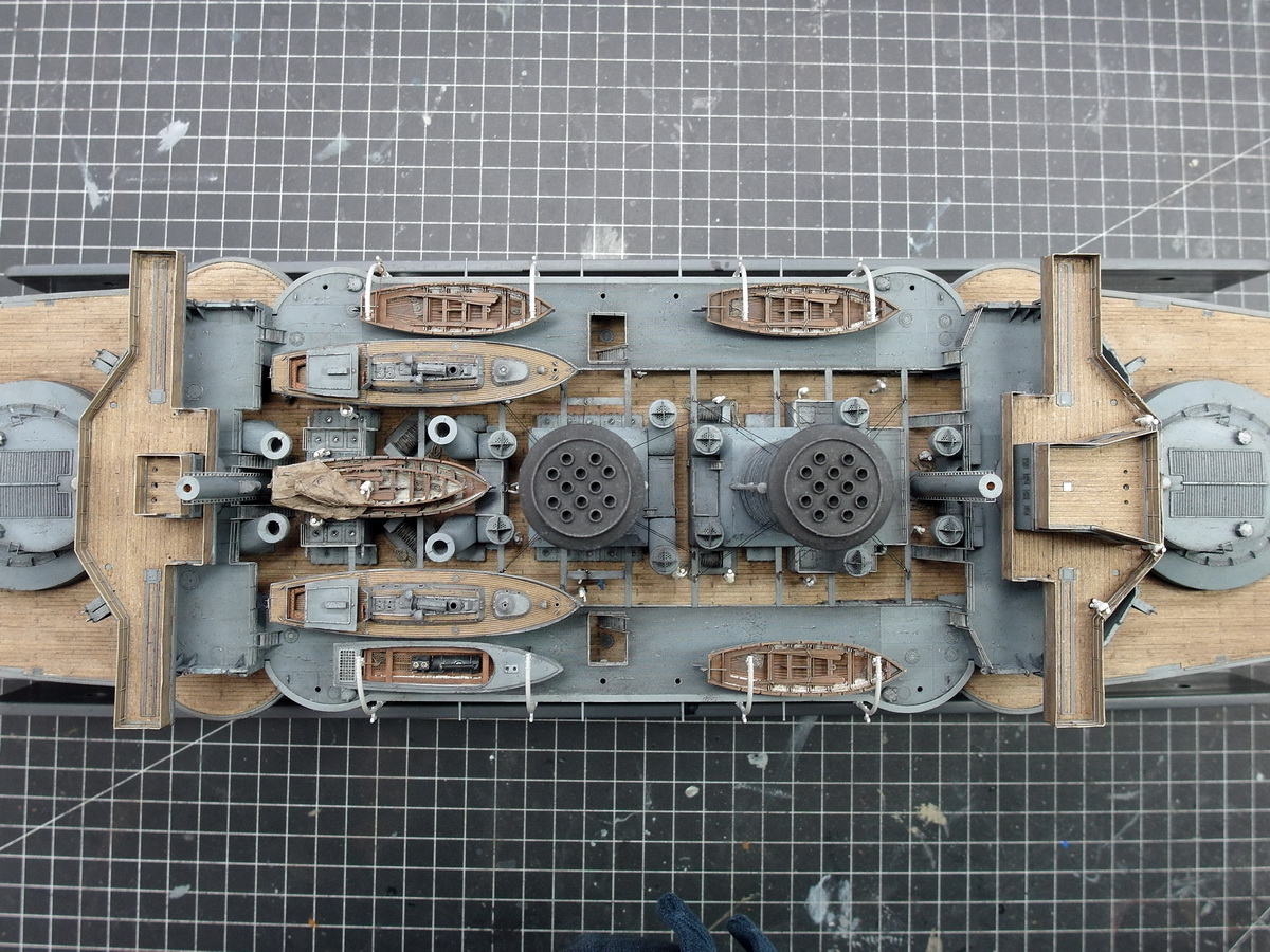

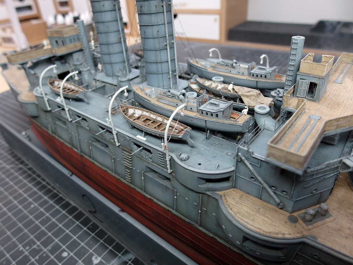

Ich habe meine Montagehilfe wieder ein wenig geöffnet, um die Standplätze der Barkasse und Kutter zu ermitteln.
Dazu habe ich die Davits aus ihren Spritzgussrahmen geholt und in die dafür vorgesehen Löcher gesteckt. Die Boote habe ich dann mit Hilfe eines kleinen Streifen Styrol Profils, auf den gleichen Abstand zur Außenkannte des Rumpfes aufgestellt.
So weit sieht das schon ganz gut aus. Es geht definitiv sehr eng zu, aber ich bekomme alle Bötchen an ihren Platz. Bevor ich sie befestige, werde ich das ganze aber noch mal hundertprozentig ausrichten.

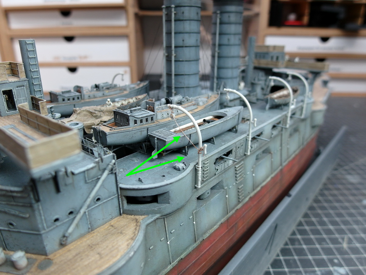

Mit einem Draht habe ich das Seil des Flaschenzuges simuliert und bei den Kuttern passte es recht ordentlich.
Bei der Barkasse funktioniert es dann aber nicht. Am Pfeil seht ihr wo das Seil anstößt und die Barkasse sich nach hinten verschoben hat. Hier muss ich die Davits höher machen oder den Flaschenzug abändern.
Und so nimmt das Schiff weiter Formen an.
Lass einfach den Tampen der natürlichen Linie folgen, MIT der Auflage auf dem Dollbord ;)
Wer sagt denn, dass das Tau straff gespannt sein muss und nirgendwo anliegen darf?

Gute Idee Ingo.
Trotzdem werde ich das Bauteil wahrscheinlich modifizieren müssen, das Seil gehört mit zum Ätzteil.
Und ich befürchte das es unnatürlich aussieht, wenn ich das einfach auf dem Dollbord auflege.
Aber das sehe ich dann wenn es soweit ist, was noch ein Weilchen dauern wird. Zur Not ersetze ich das Seil durch ein Stück Kupferdraht.

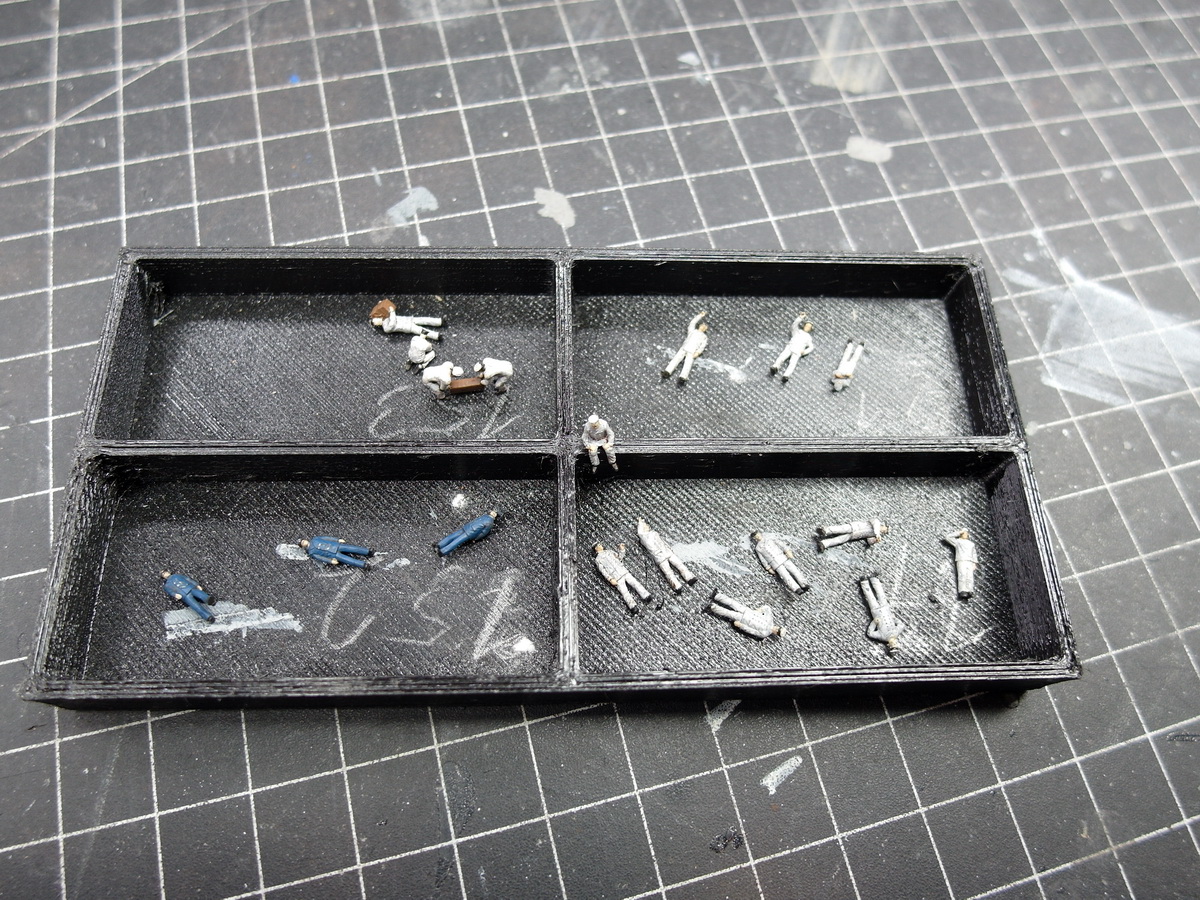

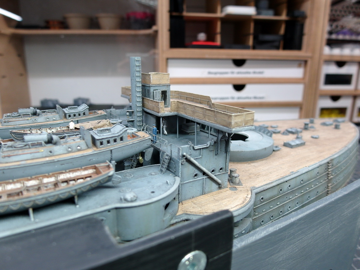

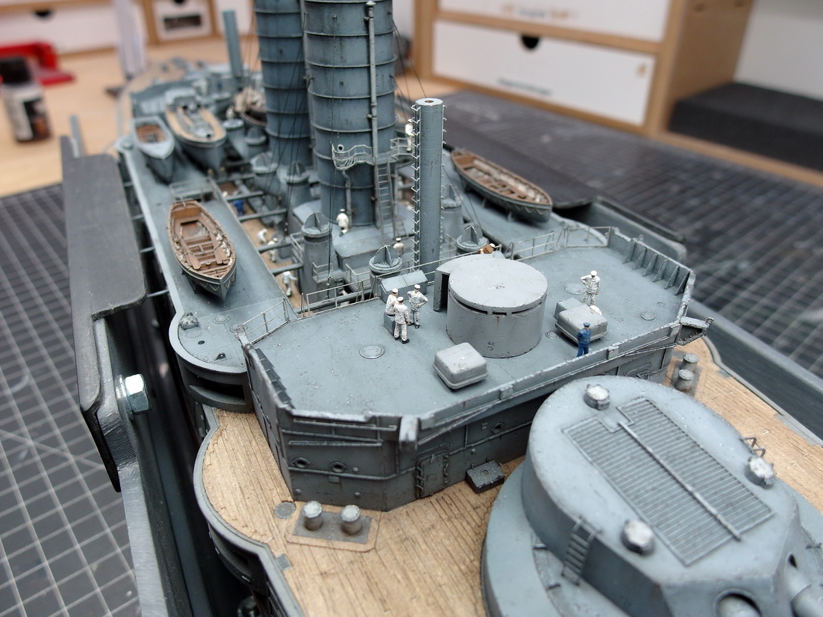

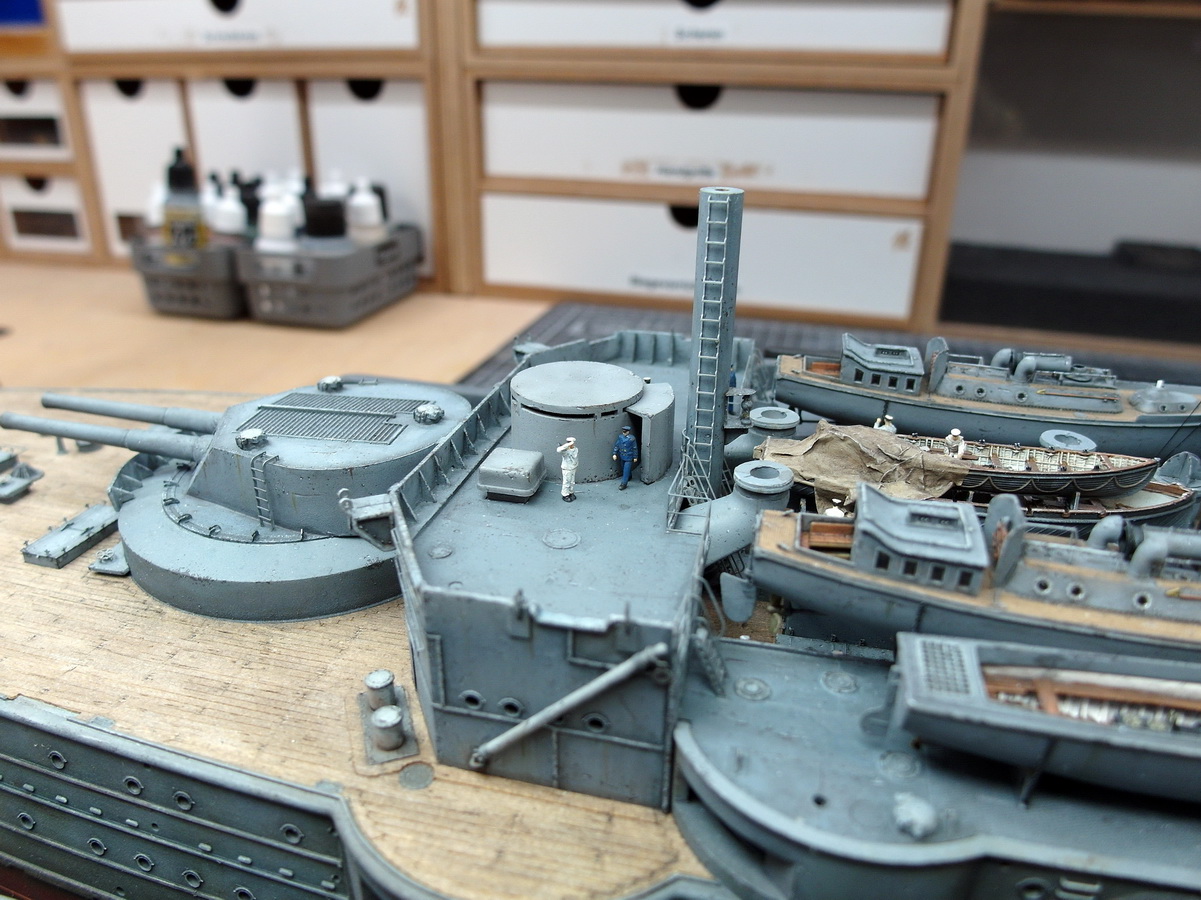

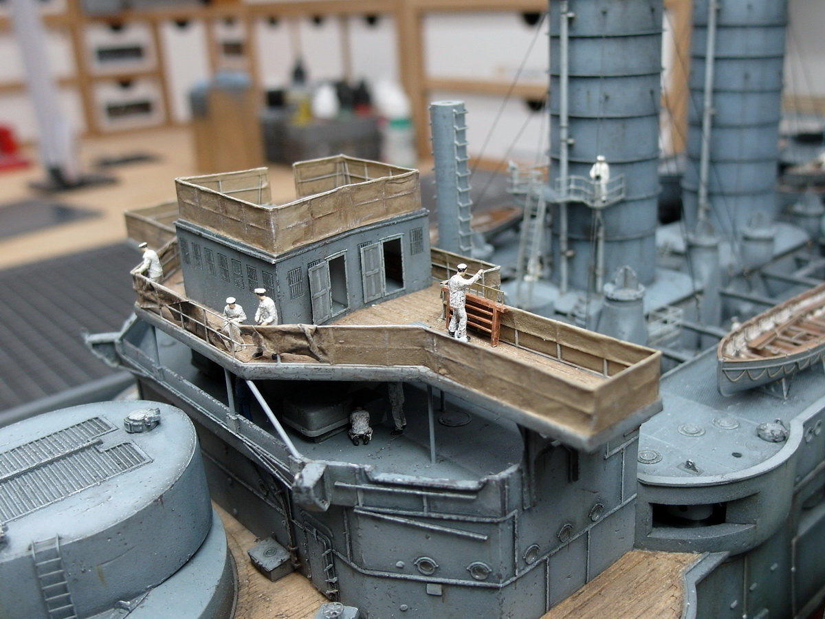

Ich habe die freien Tage genutzt um noch mehr Mannschaft anzuheuern.

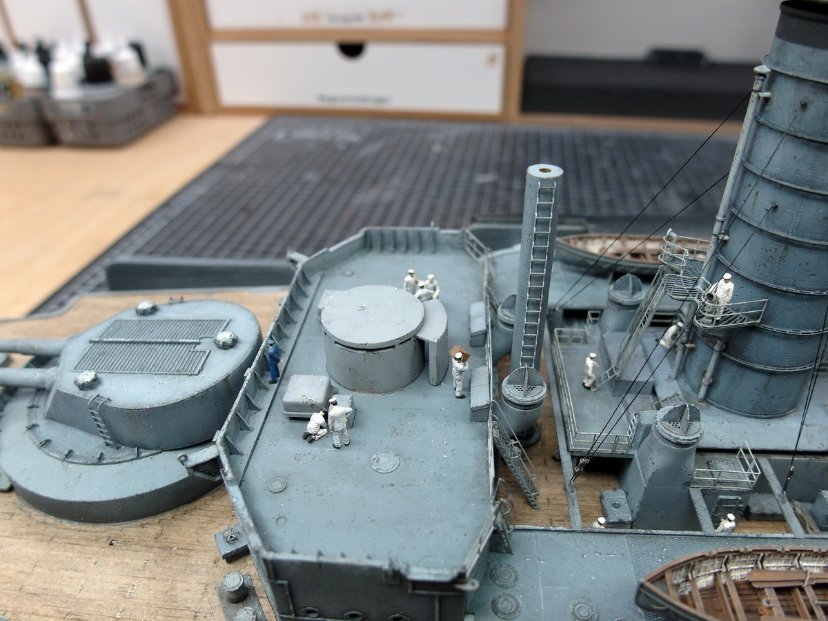

Eigentlich sind es Mitglieder der deutschen Kriegsmarine. Aber kaum haben sie eine schöne neue Tellermütze aus Styrol erhalten, schon sprechen sie japanisch. :D
So erhöhe ich weiter die Anzahl der zur Verfügung stehenden Figuren.
Alle fein angezogen und fertig das Schiff zu betreten.
Ich habe mich an dafis Worte erinnert, der von Rudelbildung gesprochen hat und hoffe mal, das ich es adäquat umgesetzt habe. Mit einen Pulk Matrosen die sich unterhalten.
Was die Jungs wohl zu klönen haben kaum das der Offizier ihnen den Rücken zuwendet?!
Am Lüfterdeckel muss was instand gesetzt werden und ein Matrose bringt noch Ausrüstung zu den Backkisten.
Ein Offizier tritt aus dem gepanzerten Leitstand und der Matrose grüßt zackig.
Am Heck Leitstand geht ein Matrose hinein und ein Offizier behält die Jungs bei der Arbeit in der Pinasse im Auge.
Ich habe die Figuren auf dem untern Deckshaus schon mal verteilt, da jetzt endlich die obere Brücke mit den Nocken verbaut werden kann.
Anschließend würde ich nur noch schwer an diese Stellen kommen und so habe ich es vorher gemacht.
Auch von diesen Figuren ist hinterher nur noch wenig zu sehen, aber wieder geben sie dem Modell Tiefe und ein Hauch von Leben. Das gute daran ist, das ich hier problemlos die Matrosen der DKM mit ihrer falschen Kleidung benutzen konnte.

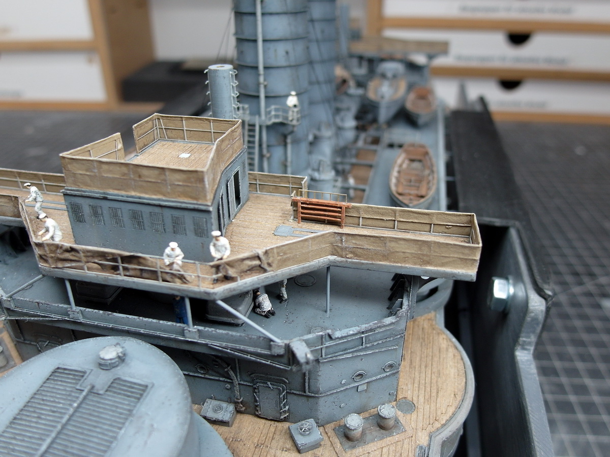

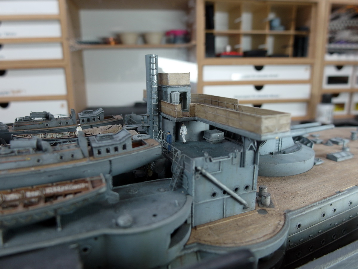

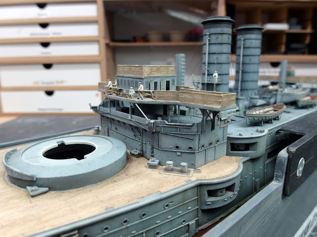

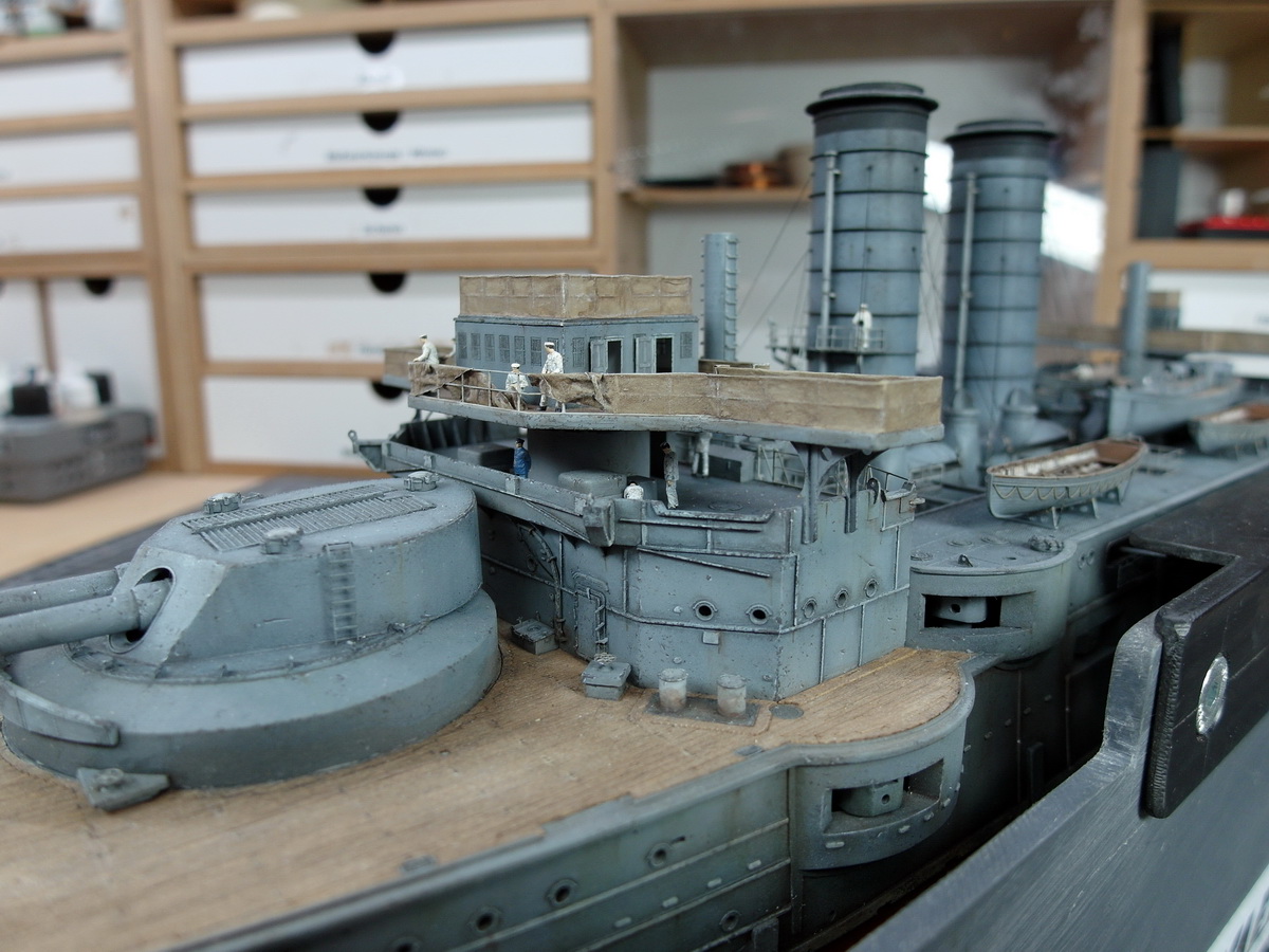

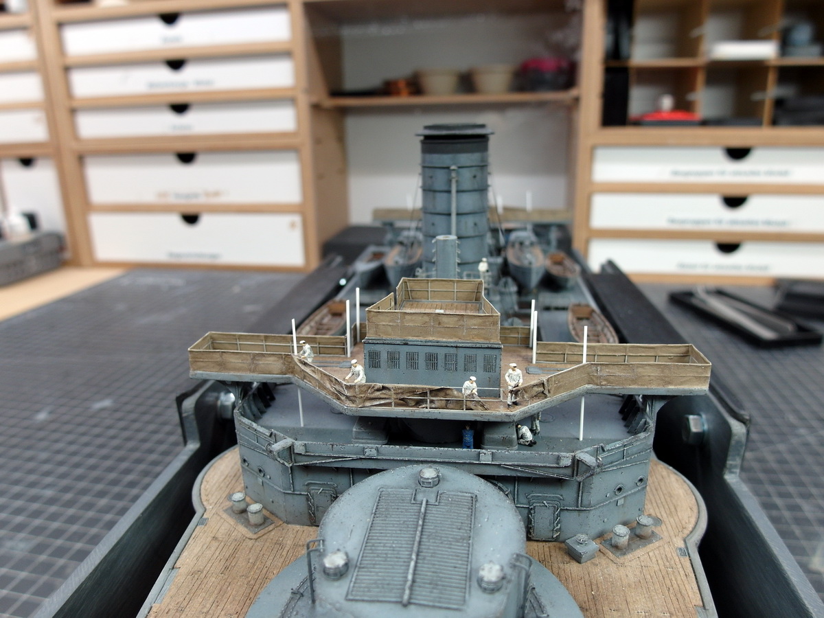

Habe den freien Tag genutzt um eine weitere kniffelige Aufgabe zu meistern.
Vielleicht erinnert ihr euch, ich wollte bei der Montage der Pfosten die die Brücke auf dem Brückenaus stützen, anders vorgehen als vorgesehen.
Zuerst habe ich gestern die Brücke stabil verklebt und bis heute morgen gut durchtrocknen lassen.
Dann die Pfosten durch die Löcher geschoben, die ich damals schon vorbereitet hatte.
Oben die Profile auf Maß abgeschnitten und fertig. Ein wenig braune Farbe drauf und schon sieht man nichts mehr davon.
Anschließend noch die Stützpfeiler angebracht die vorne sitzen. Das war ehrlich gesagt ein wenig kniffelig, hat aber funktioniert. Auch dank meines Montageständers, mit dem ich das Modell wieder auf die Seite legen konnte und das mir die Arbeit enorm erleichtert.
Und so befindet sich die Brücke mit ihren Stützen jetzt an ihrem Platz.
War nicht einfach alle Stützpfeiler schön gerade und parallele aneinander auszurichten.
Mit der Mannschaft unterhalb gefällt es mir sehr gut.
Die Pfosten müssen noch gealtert werden, aber das mache ich am Wochenende.

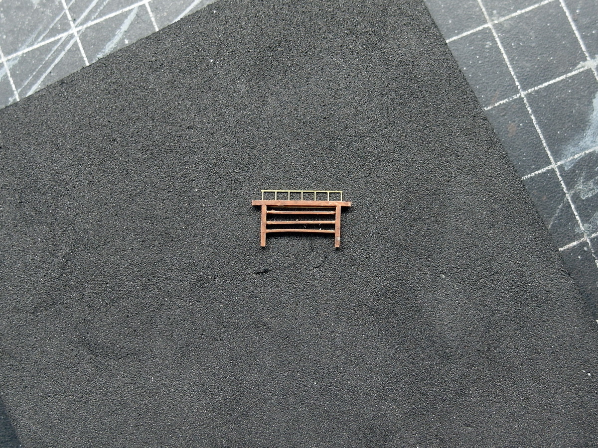

Ich baue gerade das kleine Schränkchen in dem die Flaggen aufbewahrt werden. Oben wird ein Stück Leiter angebracht, an dem die Signalleine dann angeschlagen wird. Ist das realistisch?. Ich wollte sie eigentlich an der Reling anschlagen, das ist aber durch die Persenning schwierig.
Außerdem spiele ich mit dem Gedanken, das hier später Figuren stehen sollen die eine der Signalleinen in der Hand halten und eine Flagge aufziehen, daher meine Frage.
Ihr seht, ich bin wieder mal auf meine maritimen Experten angewiesen und für jeden Hinweis dankbar. :love:

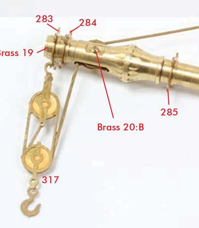

Und da auch ich nicht alles über Schiffe weiß, fällt mir doch direkt wieder eine Frage ein.
Ich werde mich demnächst um den Kranausleger kümmern. Natürlich wird der Kranbaum nach Jochens Vorbild in Parkposition auf einer Stütze abgelegt.
Aber jetzt zu meiner Frage.
Am Ende des Auslegers hängt beim Messingteil von Pontos ein wunderschön gestalteter Flaschenzug.
Der wird doch wohl in Parkposition nicht da hängen bleiben, oder?! Bei Seegang würde er doch die Mannschaft erschlagen. Wird der vielleicht komplett abgenommen oder bleibt nur die feste Rolle am Baum?

wissen tue ich es nicht, aber ich kann mir vorstellen, dass der Haken an Deck eingepickt, und dann mit Zug auf dem Seil gespannt wird.
Ganz abnehmen kann ich mir aber nicht vorstellen, es wäre zu viel Arbeit, jedes Mal die Talje einzufädeln :nixweis:
510
Dienstag, 6. Januar 2026, 19:52
Richtig, der Kranhaken wurde gesichert, und zwar genau wie Ingo schreibt oder mit einem irgendwo am Deck fest angebrachten Tau, das in den Haken eingehängt und an einer Klampe belegt wurde. Eine Sache von wenigen Handgriffen, und man musste nicht Zug auf das Kranseil geben. Der Haken wurde auch oft ungesichert gelassen, aber nur, wenn er so hoch hing, dass er frei schwingen konnte, ohne etwas zu zerdeppern. Ist z.B. bei meiner Haruna oder bei meiner Borodino so.
