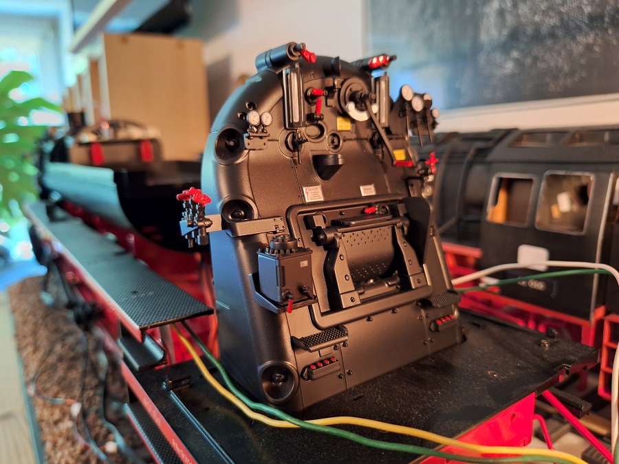

Hallo Bernd ,Hallo Forum.
hier mein Bild von der fertigen Triebwerksbeleuchtung.
Gefällt mir super.Wäre ich ohne Bernds Denkanstoß nie drauf
gekommen. Nochmal vielen Dank Bernd.
Gruß Werner

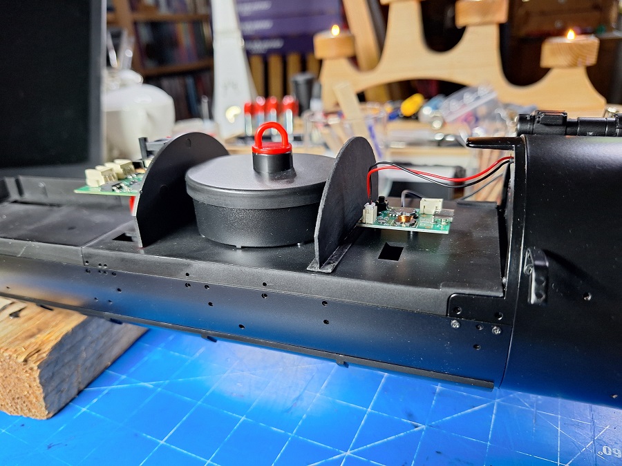

Donnerstag, 13. Juni 2024, 18:36
Teile 72 - 75
Die neuen Teile sind letzte Woche super pünktlich angekommen.
Alles passt ohne Probleme. :abhau:
VG
RL
Achtung: Trittbleche im Führerstand links/rechts nicht verwechseln. Sonst hakeln diese und blockieren beim Einbau
536
Gestern, 16:03
Hallo zusammen. :wink:
Endlich ist heute, nach langer Wartezeit (sechste Woche), die aktuelle 19.te Lieferung angekommen. Ist ja nicht viel zu tun, aber egal. Geht schon gleich gut los.
Der halbe Langkessel hat schon gleich seine Mucken. Heft 75 Bild 3 + 4 scheinen spiegelverkehrt zu sein.
Die hintere und vordere Befestigung passt nur auf der linken Seite, wie es auch in der Beschreibung geschrieben steht. Aber die Bilder 3 + 4 sagen was anderes aus.
Das kann nicht angehen, ein halbes Blech und zwei Plastikstreifen, und trotzdem stimmt was nicht!!!??? Oder bin ich zu bled dazu??? :cracy:
Viele Grüße Bernd. :party:

538
Heute, 09:20
Hallo Danny. :wink:
Ja, irgendwann kommen die Sachen immer. Nur wird man verrückt dabei, wenn es wieder mal länger dauert. Ich kann auch ein Liedchen davon singen. :) ;(
Da hast Du aber jetzt eine Menge aufzuarbeiten. Viel Spaß dabei. :) :thumbup:
Heute früh habe ich die zwei Streifen der Seitenbefestigung an der unteren Hälfte des Langkessels festgeklebt. Danach habe ich den vorderen Teil des Kessels
mit der Rauchkammer an die untere Hälfte angeschraubt. Ich habe nicht wie in der Anleitung beschrieben, einmal zwei und zweimal eine Schraube in die
Kesselhälfte gedreht, sondern unten vier und an den Seiten je zwei. Witzigerweise passten die DM Schrauben nicht überall hinein, also probierte ich aus,
welche vielleicht passen könnten. Die AM Schrauben gingen wunderbar hinein. Beim hinein schieben des großen Plastikteils mit den Platinen und der dicken
Wasserbuddel gabs Probleme. Hat ein bißchen gedauert, bis ich drauf kam, das die gerade vorher eingeschraubten Schrauben störten. Ich lockerte sie auf beiden
Seiten, bis der Träger hinein rutschte. Schrauben wieder hinein gedreht und gut war´s. Ich dachte mir, wenn schon, denn schon und holte mir den Radsatz her
und setzte die Kesselteile auf. Die hintere Kesselstütze habe ich in das Unterteil einrasten lassen. Auch die Stehkesselrückwand kam an ihren Platz. Sieht
schon super aus, das Riesenteil. Beim Rübertragen auf das Gleis bekam ich Angst, weil ich gar nicht mehr wußte, wo man das schwere Teil gefahrlos anfassen
konnte, ohne das was abbricht. Wiegt bestimmt schon über zwei Kilo.
Jetzt müßen wir leider wieder eine lange Zeit warten, bis die zwanzigste Lieferung kommt. Mit dem ersten Teilen des Tenders. Was fürn Quatsch. :bang:
