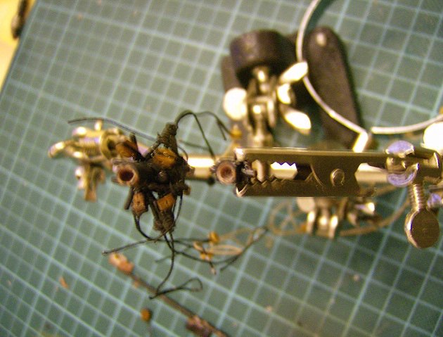

@Sascha:
Ich hab für die Wanten jeweils 0,4er Morope verwendet + 0,25er Kleidung.
Davon je 2 Schlaufen nach back- und steuerbord, dann das Gleiche nochmal für die Pardunen - mit je einer Schlaufe zu jeder Seite.
Nee, den Sprietmast hab' ich noch nicht umgebaut.
Beim Spannen der Wanten hab' ich allerdings gemerkt, dass ich da nicht drumrum kommen werde.
Deshalb hab' ich an dieser Stelle aufgehört und mich um die Stengewanten gekümmert.
Der Bugspriet kommt dran, sobald hier alles erledigt ist.

@all:
Wie Ihr sicherlich gemerkt habt, ist hier heute einiges an Fachsimpeleien Off-Forum gelaufen.
Dabei ging's um das Aussehen des Besanstengestags bzw. welches Seilchen da wie genau verlaufen muss,
damit das ganze spannbar bleibt ohne sich selbst im Weg zu stehen.
Nach langem Hin und Her sieht mein vorläufiges Ergebnis so aus:
Was Ihr auf dem Bild seht ist die Backbordseite des besagten Besanstengestags.
Das gleiche Gebilde wird noch an Steuerbord eingebaut.
Was zwar nicht auf dem Bild zu sehen ist, aber im Gesamten dann doch zu erkennen ist,
ist die Tatsache, dass allein mit diesem "halben" Stag der Zug jetzt schon ausreicht
um die -nicht "gefüllte"- Besanstenge wieder in eine aufrechte Position zu bringen,
ohne dabei die Großmastwanten nach hinten zu verziehen.
Ich werd' jetzt noch versuchen die Steuerbordseite hinzubekommen.
Die Wanten müssen dann halt warten bis morgen.

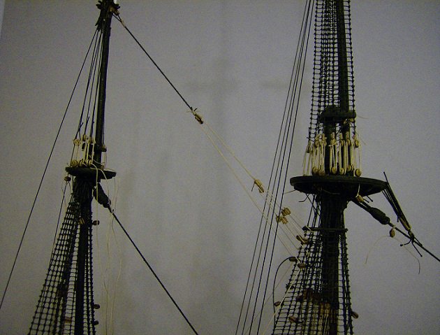

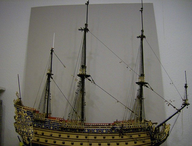

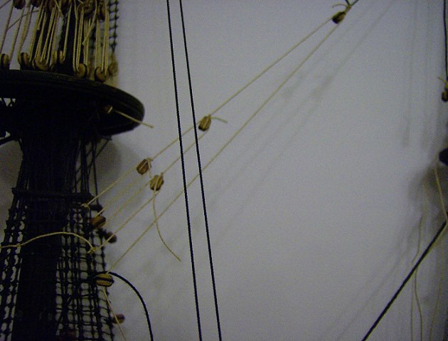

Ich hab' an den vorderen beiden großen Masten jetzt auch so gut wie all' die schwarzen Seile ganz oben fertig.
Sieht so aus:
An dem hinteren der beiden Masten sieht das aus der Nähe so aus:
Am Vorderen so:
Wie man auf dem letzen Bild gut sieht, biegt's den Mast ganz ordentlich nach hinten durch.
Das liegt wohl daran, dass da der Strick noch fehlt, der zu dem kleinen Mast ganz vorn am Schiff geht.
Der Strick, der vom mittleren Mast zum vorderen geht, ist zwar schon dran, aber das ist (bisher) nur ein Provisorium.

Das vorhin angesprochene Seilchen (Großbramstag mit Talje) ist fertig.
Hier ein Vorher/Nachher-Vergleich ohne und mit Spannung auf dem Seil:
Eh' ich Euch präsentier', wie ich das Seil jetzt eingebaut hab', noch ein Hinweis für die anderen Soleil-Schreiner:
Die Beschreibung des Verlaufs für dieses Seil (1008 ) ist falsch!
Im Plan heißt's: "von 308 durch f6 zu den Barren von 274"
Das würde bedeuten von der Spitze des Großmasts (308 ) durch den Leitblock am Fockmast (f6)
zu den Barren der GROSSMARSsaling (274).
was ja ausgemachter Humbug ist.
Richtiger wäre: "[...] zu den Barren von 273", womit der Strick dann in der Fockmars endet.
Aber auch das ist nur die halbe Miete, da der Strick nicht einfach nur um die Barren geknotet wird.
Eigentlich soll hier eine Blockkombination hin, mit der man das Seil bei Bedarf auch nachspannen kann.
Hier 2 Bilder wie's jetzt bei mir aussieht:
Zunächst der Leitblock:
Und die -nichtplanmäßige- Talje:
Dazu hab' ich einfach ein Loch in die Mars gebohrt, einen der Ringe, die im Bausatz übrig sind, in dieses Loch geklebt
und die Blockkombination mit einem weiteren selbstgemachten Haken dort fixiert.
Das Ende des Seils wird erst abgeschnitten und ordentlich dargestellt, wenn alles in diesem Bereich erledigt ist,
da wohl noch mehrere Ringe an der Mars festgemacht werden müssen...

Moin Jens! :wink:
Nur als Tipp zum Dranlangdenken: Wenn Du noch mehr Augbolzen in den Marsen anbringst- achte drauf, dass die Fallen für die Rahen etwas seitlich an eventuellen Stagen vorbeigeführt werden müssen. Also die Bolzen etwas schräg anbringen. Aber das hast Du wohl schon selbst bemerkt?? Ich hatte leider daran zuerst nicht oder nicht immer gedacht und durfte diese teilweise nochmal versetzen. Und: Auf dem Foto sieht es so aus, als ab der obere Block der Falltalje möglicherweise verkehrt herum ist?? Der kleinere müsste nach unten. Oder hab ich das nur nicht richtig erkannt??

@Chris:
Was meinst Du mit "schräg anbringen"? Untereinander seitlich versetzt oder in sich zur Seite geneigt?
Wenn Du seitlich versetzt meinst, dann hab' ich dran gedacht - wollte die Ringe in den Marsen V-förmig anordnen.
Die Spitze des V zum Mast hin, nach hinten breiter werdend.
Wenn Du zur Seite geneigt gemeint hast - nein, daran hab ich nicht gedacht - und versteh's auch (noch) nicht.
Das musste mir dann bitte nochmal erklären...
Was anders musst Du mir auch noch erklären:
Was meinst Du mit Blöcke sind falsch rum dran?
Die Blöcke sind beide so angebracht, dass die Löcher auf der kurzen Seite der Blöcke sind,
so dass das Seil in den "Führungsschienen" laufen kann.
Der untere ist ein 5 mm Einfachblock, der obere ein 5 mm Doppelblock.
Hab' ich Dich jetzt richtig verstanden, dass der Doppelblock nach unten und der einfache nach oben soll?
Wenn ja - ups :pinch: .
Dann erschließt sich mir der Grund dafür noch nicht endgültig, aber ich erahne die Antwort...
Da der Haken jetzt aber schon in den Einfachblock eingeklebt ist und die Zurrings um die Blöcke mit Kleister gesichert sind,
würd' ich sagen es bleibt so.
Deshalb eine Bitte an Dich, Chris: Psssst - verrat's nicht weiter. Das bleibt dann unser beider kleines Geheimnis :pfeif: , ok ;) ?
In diesem Sinne - frohes werkeln
Jens
Im Ausrüstdock: Le Soleil Royal - Heller - 1:100
Auf Kiel gelegt: Wasa - Revell - 1:150
Versenkt: Alexander von Humboldt - Revell - 1:150
Warteschleife: Amerigo Vespucci - Heller - 1:150
Sei Optimist - zumindest bis sie anfangen Tiere in Paaren nach Cape Canaveral zu bringen...
529
Mittwoch, 12. Januar 2011, 14:22
Moin Jens! :wink:
Keine Panik, ich meinte damit nur, was Du bereits umgesetzt hast: Nicht die Ringe auf der Schiffslängsmittellinie anbringen, da dort ja das Stag verläuft. Es klingt überflüssig und ich halt Dich auch keinesfalls für bescheuert, aber ich hab das tatsächlich erstmal bei einer nichtverbauten Mars verkehrt gemacht. Alles wird schön bei Dir! :D
Zu der Talje: Ich sag mal, was ich sehe, vielleicht seh ich aber auch nur das falsche auf dem Bild...
Deine Falltalje scheint oben einen Violinblock zu haben, also einen zusammengesetzten, bestehend aus einem großen und einem kleinen Block. Eigentlich müsste der kleinere nach unten zeigen, da außen ja die erste Führung der Talje langläuft, und "innen" sozusagen die zweite, deshalb dort der kleinere Block!
Aber ich seh auf dem Bild vielleicht auch einfach nur Gespenster????? Wie gesagt: es sieht aus wie ein Violinblock...???
Das war's, was ich meinte, bzw. zum Ausdruck bringen wollte...

@Chris:
Ok - jetzt is der Groschen gerutscht.
Bei der Sache mit den Ringen hatte ich schon vermutet, dass ich Dich richtig verstanden habe.
Überflüssig find' ich solche Knoten im Taschentuch nach wie vor und immer noch nicht.
Das Du/Ihr hier brav für mich mitdenkt hat mich schon vor so manchem Fehler bewahrt.
Deshalb: Weitermachen damit!!!
Jetzt ist auch der Groschen im Bezug auf den Block gerutscht.
Nein, Du siehst keine Gespenster, aber nein, es ist kein -falschrum verbauter- Violinblock.
Aber nachdem ich wusste was Du da zu sehen geglaubt hast, musst' ich Dir Recht geben - sieht echt aus wie ein Violinblock upsidedown...
Was Du da siehst ist aber nur ein 5 mm Doppelblock von Krick (der untere, große Teil der Violine) und
direkt darüber (der obere, kleiner Teil) ist nichts anderes als die Wicklung mit hellem Garn um das schwarze drum rum...
Ich reich' Dir morgen -äh- nachher gern ein anderes Bild nach...
Trotzdem nochmal Danke für's Aufpassen!

@all:
Heute habe ich einen gute und eine schlechte Nachricht für Euch.
Die gute ist: ich bin mit ALLEN Wanten der 3 großen Masten fertig - jetzt fehlt nur noch der Bugspriet!
Die schlechte Nachricht gleich hinterher.
Schaut auf dem Bild nochmal nach ganz rechts.
Dort seht Ihr einen mir inzwischen ans Herz gewachsenen Weggefährten,
von dem es nun Abschied zu nehmen gilt.
Nach nunmehr 14 Monaten verlässt mich leider, leider der Bugspriet.
Es sollte einfach nichts werden mit uns...
Stattdessen wird da (hoffentlich) bald sowas stehen, wie Sascha in seinem Baubericht gezeigt hat.
Das Plastik-Ding ist einfach zu labil um die Zugkraft der Stage,
die zum Fockmast, zum Galion und Gott weiß wohin führen wegzustecken.
Da muss was stabileres hin - Stahl oder sowas...
Ich halte Euch natürlich auf dem Laufenden, sobald sich da ein Nachmieter gefunden hat.
Dann hätt' ich noch 'ne Frage.
Ich hab' hier ein Seil drangepackt, das da ziemlich genauso laut Plan hin soll.
(das gezeigte ist bisher nur ein Platzhalter)
Nur hab' ich absolut keine Ahnung, was das soll...
Seht zunächst selbst:
In der Anleitung steht da nur so lapidar: >Von der Besanmars zum Flaggenstock<.
Sonst nix.
Nicht, wie es um die Mars gelegt wird, nicht wie's am Flaggenstock befestigt wird, nicht wofür's gut ist usw.
Einfach nichts...
Ich könnte mir vorstellen, dass das so eine Art Stag ist, der den Besanmast nach hinten (zusätzlich zu Wanten und Pardunen) halten soll.
Aber dann müsste auch sowas wie ne Talje, oder zumindest ein Block und ein Belegpunkt da sein.
Das macht doch so keinen Sinn, den Strick einfach oben und unten festknoten, oder?
Wer jetzt weiß was das sein soll, wie's richtiger aussehen müsste oder ob's tatsächlich so sein soll,
würde mir 'nen RRIIEESSEENN Gefallen tun, wenn er mich an seinem Wissen teilhaben lässt...

535
Montag, 17. Januar 2011, 16:11
Das Teil hab ich nie verstanden, geschweige irgendwo Referenz gefunden. Folglich wurde es
gekickt
Vielleicht war es als Takelhilfe gedacht? Quasi Wasserstag hinten???
Lieber Gruß, Daniel
536
Montag, 17. Januar 2011, 17:51
ich hab's (1993/94) auch schon gekickt, wobei ich damals nicht mal die hälfte von dem wusste, was ich heute weiss.
ich denke mal, die heller junx haben nicht damit gerechnet, dass sich jemand SOOOOOO akribisch mit dem modell beschäftigt.
roland
537
Montag, 17. Januar 2011, 19:29
Nabend! :wink:
Also ich denke mal, das dieses -nennen wir es jetzt der Eifachheit halber mal- "Stag", keinerlei historische Bedeutung bzw. Richtigkeit hat! Damit hat sich Heller nur juristisch abgesichert,gegen Schadenserstzklagen von Modellbauern, die irgendwann feststellen, dass die gesamte Takelage kurz vor Bauabschluss alle Masten nach vorne knickt, sofern sachgemäßer Zug draufgegeben wird. Und da dies zu der ein oder anderen Herzattacke führen dürfte, hat Heller eben diese "Kompromissstag" in den Takelplan reingemogelt, damit das eben nicht passiert. ;) Hinterher sieht man's ja eh kaum, da das Besansegel das verdeckt. So eine Abstagung gab's, wenn überhaupt, vielleicht bei Wikingerschiffen, im Ernst, jetzt!!

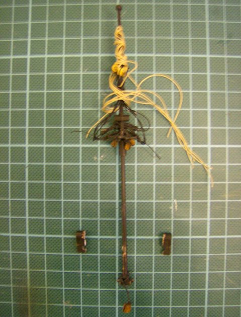

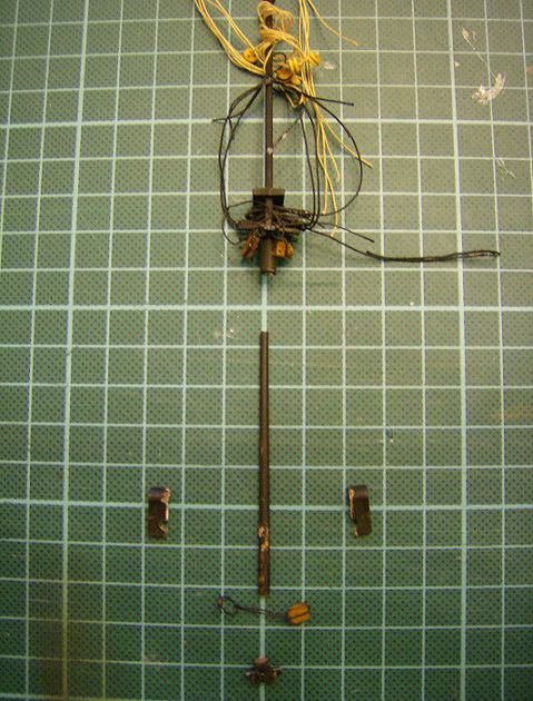

Der Ausbau war etwas knifflig.
Teile wieder abgebaut hab' ich an der Soleil ja nun wirklich schon genug (Stichwort Poopdeck).
Gegen den bevorstehenden Ausbau hat sich aber noch nichts so gewehrt wie das Eselshaupt des Bugspriets.
Nachdem das endlich ab war, war der Rest ein Spaziergang.
Hier einmal der frisch ausgebaute und dann der bereits zerschnittene Bugspriet:
Danach ging's ans Aufbohren, was (genau wie das Zerschneiden) wesentlich leichter war als gedacht.
Hier die beiden aufgebohrten Teile in eine "Dritte-Hand" eingeklemmt:
