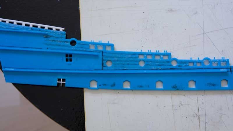

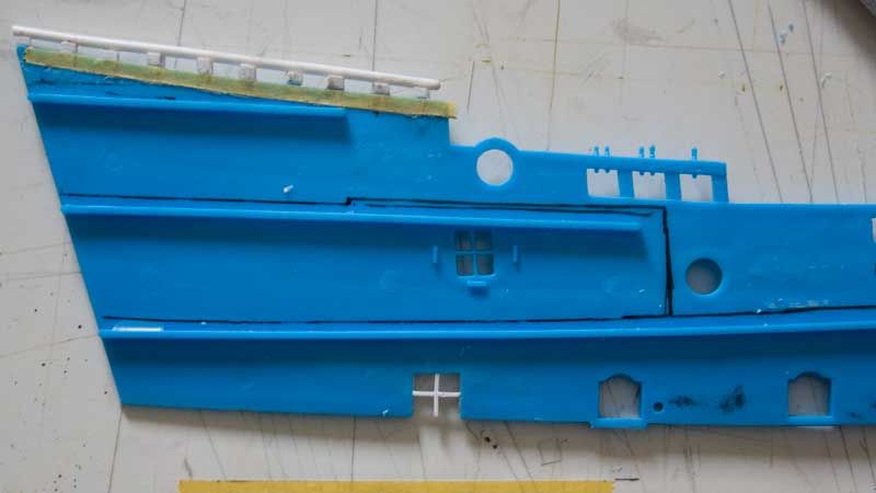

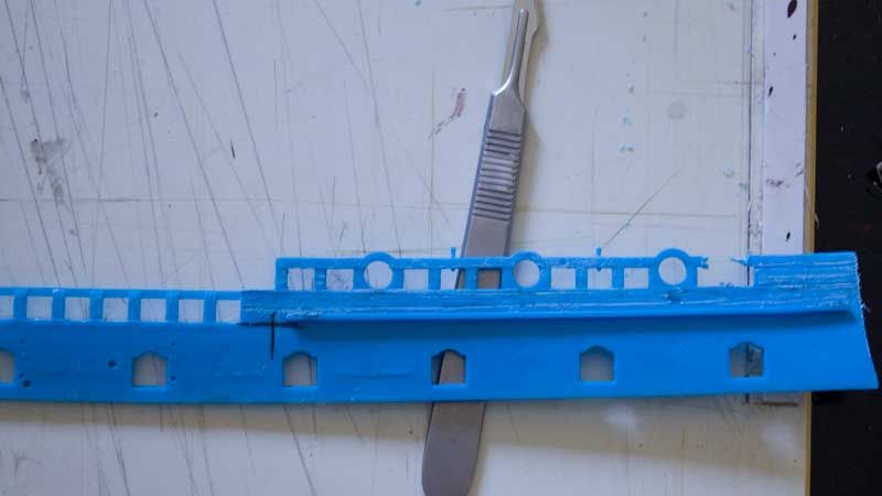

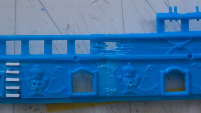

Hier nun das Desaster
Ich begann Linien mittels eses 3mm Kebebandes vorzuzeichen um dann später die Gravuren zu machen.
Aber dann beim nachfahren der Linien mit dem Skallpell bekam ich ständig krampfartige Zitteranfälle, sodaß die Linien überall hin gingen, nur nicht da wo ich wollte.
Es ist schlecht zu sehen.
Und anstatt auf zuhören habe ich gedacht es geht vorbei und weiter gemacht
Klarer Fall von selber schuld.
Der Versuch alles wieder glatt zu schleifen hat nicht hin gehauen.
Also was tun?
Doch alles beplanken?
Oder spachteln?
Die Revell Spachtel hat leider nur eine geringe Öffnungszeit und trocknet schon beim herausdrücken aus der Tube an.
Frage. Wie könnte ich die Öffnungszeit (Trockenzeit) verlängern.
2. Frage
Ich habe hier einen flüssigen (wässrig) Plastikkleber von kibri Nr. 9996
Fabelhafter Kleber, doch leider nicht mehr zu bekommen, da es eine Mischung aus Dichlormethan und Xylol ist.
Versuche Dichlormethan in der Apotheke zu bekommen waren erfolglos, da das nicht verkauft werden darf (Krebsgefahr)
Nun ja, der Kleber hat auch schon ein paar Jährchen auf dem Buckel :)
Aber es lassen sich Kleinteile super verleben, da der Kleber den Plastik nur an den Stellen anlöst wo sich die Teile berühren, alles drumrum verdampft.
Was kann ich denn stattdessen benutzen?
Geht Aceton auch? Und woher bekomm ich das?

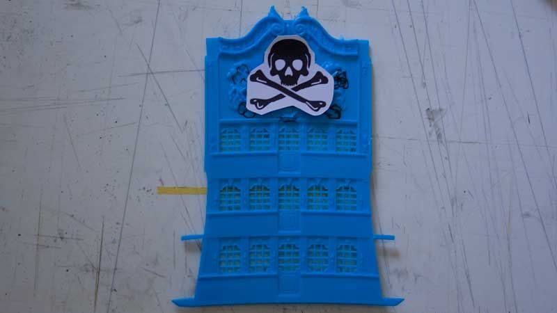

So und hier noch ein paar eingebaute Beschädigungen
Plastik habe ich mit dem Bastelmesser so lange eingeritzt, bis das Loch entstanden ist.
Gleichzeitig habe ich die Sache mit dem Kraken verworfen. Ist nur schwer bis garnicht zu machen.
Statt dessen kan ne neue Idee
So könnt es klappen

Hallo Stef :wink:
Aceton findest Du evtl. im Baumarkt oder in einer Drogerie, gib aber acht beim auftragen (kleiner Pinsel oder Zahnstocher mit Watte verwenden), sonst löst sich der ganze Kunststoff drum herum auf.
Hi,hi, die Heckspiegelverzierung kommt mir doch bekannt vor, muss ich irgendwo schon mal gesehen haben :baeh: :abhau: :abhau:

Hallo Stef,
hat viel schlimmer geklungen, Gott sei Dank ist es "nur" auf der Innenseite.
Alternativ zum Revellspachtel könntest du auch Autospachtel nehmen, der ist billig und gut. Wenn du wieder neu darübergravieren willst, solltest du aber eher auf eine Mischung von Plastik mit Verdünnung zurückgreifen, die wenn ausgetrocknet die gleiche Härte wie das Umgebungsplastik bekommt. Sonst versinkt dein Gravurwerkzeug jedes Mal tiefer, wenn du in den weicheren Spachtel kommst!
Zum Gravieren nehme ich auch kein Skalpell sondern zugeschliffene Edelstahlstäbe, umgeschliffene Zahnartzbestecke oder - mein Favorit - ein abgerochener 0,3 mm Bohrer. Und es wird gezogen und nicht geschnitten. Zur Führung gibt es genau für diesen Zweck ein dickeres Plasikklebeband , dass als Linienführung aufgeklebt werden kann. Habe ich selber noch nicht probiert, bei den Fliegerbauern ist dies öfters dokumentiert. Notfalls Plastikschablone mit Doppelseitigem festmachen, müsste auch gehen.
Die Krake ist schade, da hätte ich mich tierisch drauf gefreut, da ich deinen Witz und Detailausführungen in diesen Dingen sehr schätze. Meinst du - nachdem da ja schon genug Totenschädel drauf sind - man könnte dich noch umstimmen und dich die Entscheidung noch etwas aufschieben lassen? Vielleicht kommt noch die Erleuchtung wie es gehen könnte. Was wäre mit Fimo? Geschlachtete Spielsachen? ...
Liebe Grüße, ein ruhiges Händchen, ein gutes Auge und Geduld beim Ausbessern!
Alles Gute, Daniel
Solche Spielsachen hab ich leider nicht.
Der Krake würde mir schon gut gefallen, allerdings könnte ich den erst aufbringen, wenn alles zusammengebaut ist.
Die Bilder geben leider den Zustand nicht richtig wieder.
Würde denn aufgelöstes Plastik in Aceton auch gehen.
Das mit der Verdünnung ist mir neu.
Mit dem Trichlor-Kleber ging es.

Probiere ein Mal folgendes:
Blauen Gussast ziehen, so dass er auf der Stärke deiner Fugen ist, diesen Faden durch Uhu Plast o.ä. ziehen, kurz einwirken lassen damit die Oberfläche weich wird, in die Fuge legen und mit einem Metallgegenstand, z.B. der Rückseite deines Skalpells in die Fuge drücken. Wenn der Plastikfaden weich genug war, dann solltest du ihn ganz gut in die Fuge bekommen und er diese gut ausfüllen.
Aber bitte erst an einem Probestück ausprobieren!!!
Lieber Gruß, Daniel
Das mit dem Dichlormethan habe ich leider auch schon erfahren ...
... kostet den Händler ca. 3000 Euro den Schein dafür zu bekommen - so viel kann der im Leben nie für Modellbau verkaufen ...
... und gestern hab ich gesehen, dass der letzte Viertelstropfen, den ich noch hatte, verdampft ist ...
Versucht es mal mit Ethylacetat. Das zeug ist eh ein Wundermittel. allerdings nicht geeignet um, durch auflösen von Gussästen, Spachtelmasse anzurühren. Ist zu flüchtig.

Also ich kann in diesem Fall "Vallejo Model Color Plastic Putty" (hier ein Lionk dazu: https://www.fredericus-rex.de/shop2010/M…culpt--Millput/) empfehlen!
Das ist eine fast flüssige Spachtelmasse, welche nach einer langen Durchhärtezeit (ca 4-5 Stunden!) super zum modellieren, füllen,ausbesserungen,schleifen, fräsen etc., etc, geeignet ist. Die Dünnflüssigkeit der Masse eignet sich hervorragend um eben solche "Mißgeschicke" wie Stef beschrieben hat wieder ohne viel Umstände zu korrigeiern....
dort habe ich übrigens auch mein "Magic Sculp" ( Artikelbezeichnung: Apoxie Fixit Sculp) herbekommen....

Ich verwende gelegentlich eine Masse, die man nimmt, um Fußböden (Laminat ) zu reparieren. Die Masse ist weich, mit dem Finger versteichbar, abwischbar (!) und härtet perfekt aus.
Gibt in kleinen Tuben im Baumarkt. Nützt auch bei anderen Modellproblemen- eventuell schließt das die ( ) Decksritzen auf meinem Dickschiff...

Ich hab versicht Gußäste in Verdünnung aufzulösen.
Blaue und Rote. Das geht tatsächlich... :ok:
Jetzt habe ich rosa Flüssigkunststoff, der aber schnell verarbeitet werden muss und ein paar Stunden zum aushärten brauch.
Da eröffnen sich ja ganz andere Dimensionen für mich.

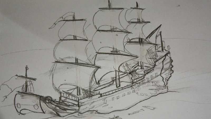

Ich habe mir auch mal Gedanken wegen den Dio bei meiner "SR" gemacht.
Hier mal meine Zeichnung, die ich auf die Schnelle gemacht habe.
Das Schiff soll etwas schräg im Wasser liegen und auch vorne bei mittlerem Seegang tiefer eintauchen als Hinten.
Einige zerissene Segel und gelöste Taue, wie beim Hauptsegel zu sehen, soll es auch geben.
Die Rahen möchte ich gerne schräg zu den Masten stellen. Ist auf dem Bild leider misslungen.
Trümmer und Seleute im Wasser sind auch geplant.
Dazu noch eine Frage.
Waren im Gefecht alle Segel gesetzt?
lg
Stef

Wie Dafi's schon im Modellboard geschrieben hat, waren die unteren Segel für's Gefecht gerefft, damit man dort nicht so viel Schaden anrichten konnte
(ein Treffer mit was Brennendem wäre hier ja auch fatal).
Aus diesem Grund werde ich meine Soleil auch genau so darstellen.
Also Untermastsegel gerefft (wobei ich noch nicht weiß wie ich das umsetzten kann/werde), Mars- und Bramsegel jedoch gesetzt.
Und hier noch was zum -wie Chris das immer so schön nennt- "dranlangdenken" :
Das Lateinersegel am Besanmast muss auch gesetzt werden, da sich die Kiste sonst kaum noch steuern lässt.
Denn mit diesem minimalistischen Ruder ist so ein Pott wohl kaum um die Kurve zu bekommen.
