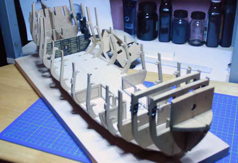

Hallo ihr Lieben,
ein wenig habe ich noch geschafft, bevor der Weihnachtswahnsinn ganz ausbricht.
Natürlich möchte ich Euch das nicht vorenthalten und die Schottwand hat auch endlich ihr entgültiges Aussehen erhalten.
Hier gibt es also mal eine Totale auf die Pearl.
Macht noch nicht viel her und verleimt ist das meiste auch noch nicht. Eigentlich sind nur die Spanten verleimt. :)
Wie man unschwer erkennen kann, habe ich mich entschlossen die Zellen anders darzustellen als Hachette uns das verkaufen will.
Hier habe ich mich dann doch lieber am Film orientiert. Zwei Zellen anstatt sechs und diese bitte auch unterm Gräting.
Ausserdem konnte ich mich auch gar nicht damit anfreunden, den hinteren Niedergang vom Batteriedeck genau zwischen zwei der Zellen enden zu lassen.

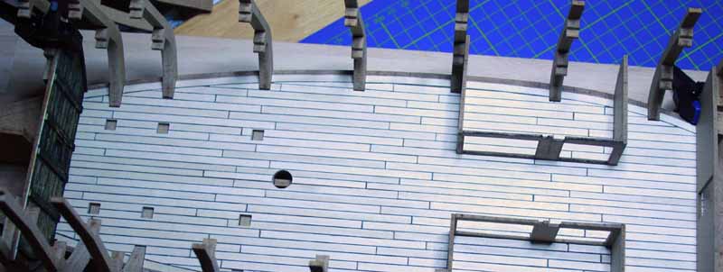

Hier ein Schuss auf das Deck. Wie des öfteren angekündigt, habe ich mich konsequent geweigert diesen Pappvordruck auf's Deckzu klatschen.
Also alles schön selber beplankt. Kalfaterung ist mit 0,5 mm Kreuzgarn gemacht. Leisten sind Maßstabsgerecht 4 mm breit und max 950 mm lang.
Dank dafi wusste ich ja nun auch was ein 4-Butt-Shift-System ist und wie man es verlegt...habe ich also versucht umzusetzen.
Ist aber noch völlig ohne irgendwelche Farbgebung. Blankes Holz.
Also lange Rede und nur n kurzes Foto...mein erstes beplanktes Deck...tada! :abhau:

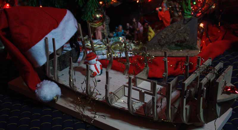

Zuguterletzt dann noch etwas zu gegebenen Anlass...die X-Mas-Pearl! Da ist sie!

P.S. Und schmeiß den Baumschmuck vom Deck!!! :!!

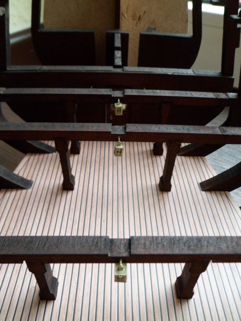

535
Freitag, 28. Dezember 2012, 16:37
Hey Leute,
wenn die Balken drauf sind, dann kommen die Laternen an die Reihe!
Also bitte rechtzeitig Druck machen, dass ich den Rest einstelle... ;)
Und bringt Bilder, wie der Aufbau aussehen soll,
denn davon ist ja auch unser Vorgehen bei der Beleuchtung abhängig.
@Mickey:
Wo soll denn dann das Batteriepack hin?

Decksbalken
hallo mickey, hallo frank und ein hallo an alle anderen hier im Forum,
ich dachte ich kann mich auch mal wieder melden ^^... eure sache mit den laternen und der beleuchtung hab ich soweit ich konnte schon mitverfolgt... sehr interessant muss ich sagen :ok:
Da bei euch die frage mit den decksbalken aufkam poste ich euch mal nen paar kleine bildchen weiter unten von meiner pearl... hoffe ihr habt dann ein kleinen aber feinen einblcik der euch vllt. weiterhilft... bis dahin
Liebe Grüße Bastel
