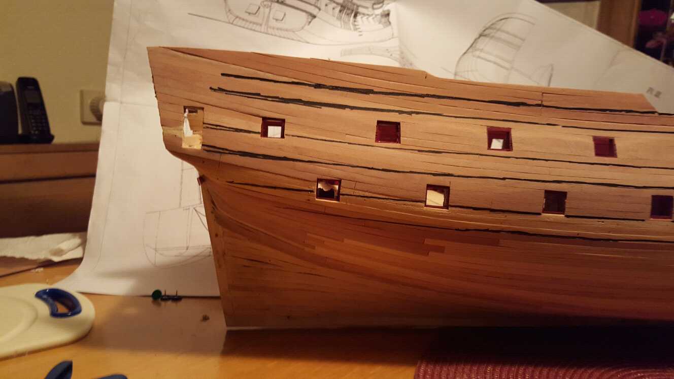

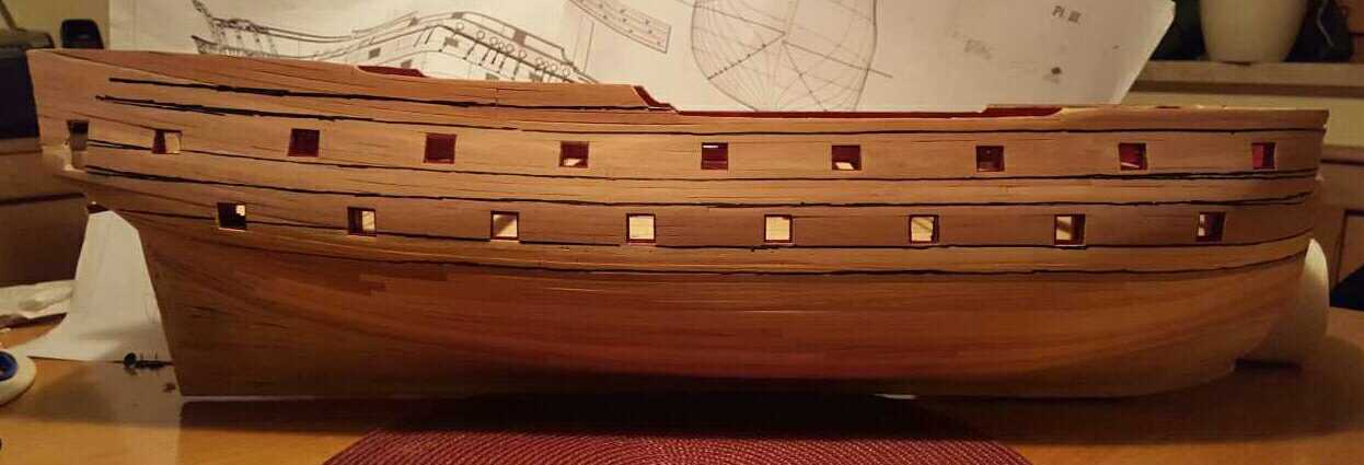

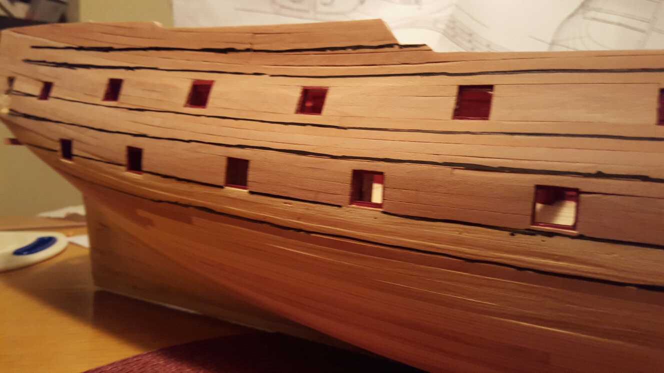

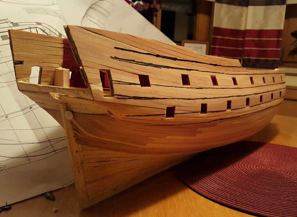

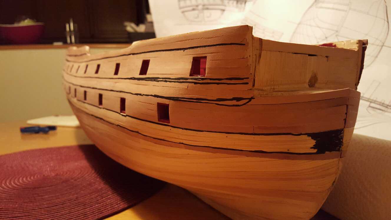

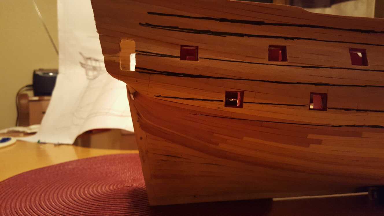

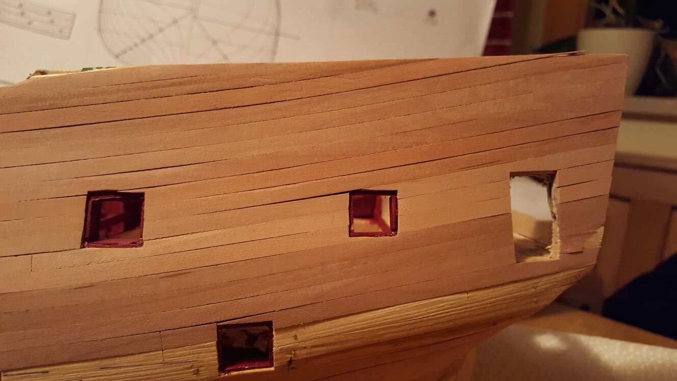

Aktueller Stand:
Beplankung wurde vervollständigt und komplett geschliffen.
Außerdem habe ich steuerbords die Linien der Bark- und Zierhölzer mit Edding grob angezeichnet. Hoffentlich sind die richtigen Bilder mit dabei.
Geht ganz schön auf den Daumen, das ganze tippen :)
Seht euch einfach die Bilder an und fragt, wenn euch etwas eigenartig vorkommt.
PS: es hat manchmal den Anschein, dass bei wenigen Plankenübergängen noch Überstände bestehen. Das täuscht ;)
Viele Grüße Vasco
524
Mittwoch, 27. Januar 2016, 00:02
Hallo Vasco,
tuh Dir einen Gefallen und schleif noch mehr, auch wenn Du schreibst das die Stufen nur soo aussehen, ich hab arge Bedenken das Du die Drittbeplankung so sauber hin bekommst. Auch auf die Gefahr das ich gleich wieder von "Jemandem" hier im Formum (der Typ wird schon wissen wenn er es hier liest) gesteinigt werde und als Pfuscher beschimpft werde, spachtel die Unebenheiten !!! und schleif dann sauber die Rumpfform bis das Ding glatt ist wie ein Babypoppo, Du wirst eine Freude bei der Drittbeplankung haben, glaub mir ;-)
Deine Markierungen schauen schon mal vielversprechen daus :-)
Oliver
525
Mittwoch, 27. Januar 2016, 00:08
Ich hatte eher Bedenken bzgl. der Linien ;)
Ich werd nochmal sauberer drüber schleifen.
Jedoch muss ich dich bei einer Sache leider enttäuschen.. Ich kann nicht spachteln ;( und werds auch nicht versuchen.. Hab einfach kein Händchen dafür und die Ģefahr des Scheiterns ist mir einfach zu groß.
Muss auch ohne gehen..

527
Mittwoch, 27. Januar 2016, 12:13
Spitze gemacht. Noch etwas schleifen...nim rhuig ne grobe feile! Winkelschleifer und 80ger geht auch! Nur mut!
Die linien siehe so richtig gut aus! 10 MAL besser als vorher.
528
Mittwoch, 27. Januar 2016, 12:23
Super!
Die Linien passen!
Wenn du den Rumpf fertig geschliffen (und gespachtelt?) hast, kannst du die Linien nochmal sauberer und vor allem feiner drauf zeichnen. Dann siehst du beim Beplanken immer, ob du noch im grünen Bereich bist.
Der Schwung stimmt. Die 2 oberen Linien (Zierleisten), sind aber komplett zu hoch. Schau nochmal auf einen ENGLISCHEN Plan. Die unterste Zierleiste müsste im Bereich der Kuhl "durch" die Pforten gehen. Die obere Zierleiste ist im Bereich der Kuhl einfach der obere "Rumpfrand". (Bei dir setzt du sie erst hinter der "Ecke" vom Achterdeck und zu weit oben an). Also einfach auf einen 50er-Plan schauen. Du kannst uns dann gerne die neuen Linien zeigen.
lg
hms
529
Mittwoch, 27. Januar 2016, 13:32
Mein Problem ist nicht das Spachteln selbst. Ich habe einfach nur kein Händchen für das richtige Material. Mein Holzspachtel sowie ein 2 Komponentenspachtel waren recht enttäuschend..
Stimmt hms, ich muss mir die Linien eines englischen Schiffes abgucken. Eine Frage bleibt mir aber. Meine beiden Barkhölzer sind aktuell gleich breit. Muss ich das obere dünner machen?
Wenn ja, um wie viel? Derzeit haben beide 3 Plankenbreiten..
Ich werd auch heut nochmal gehörig drüber schleifen.
530
Mittwoch, 27. Januar 2016, 19:42
Schönes Modell. Aber das hast Du noch eine Menge zu schlefen. Auch die momentan angedeuteten Barkhölzer solltest Du komplett wegschleifen. Du solltest den Strak des Rumpfes fortlaufend mit einer Straklatte kontrollieren. Die Gefahr, dass Du Dir Dellen schleifst ist sonst sehr groß.
Das untere Barkholz bei einem 64 gun ship hatte 4 Plankenreihen.
Zum Spachteln: immer mit wenig Spachtel und in dünnen Lagen arbeiten. Clou Holzspachtel kannst Du zur Not nach dem Trocknen komplett runterschleifen. Dann bleibt der Spachtel immer nur in den Rillen.
Gruß Christian
531
Mittwoch, 27. Januar 2016, 20:02
Hier mal ein ganz neuer Link;-) :
https://collections.rmg.co.uk/collections/objects/81517.html
Wie du siehst, ist das untere Barkholz deutlich breiter als das obere. Ich schätze das untere Barkholz auf 4 Planken (Wie Christian schreibt), das obere auf 3. Wenn ich's mir genauer überlege wirkt auch das untere (angezeichnete) Barkholz bei dir auf mich etwas dünn. Was würde passieren wenn du es nach unten um eine Plankenbreite "verlängern" würdest? Wahrscheinlich wär dann dein Unterwasserschiff zu klein, hmmm. Dann müsste aber auch dein Unterspiegel um eine Plankenbreite nach unten wachsen...
lg
hms

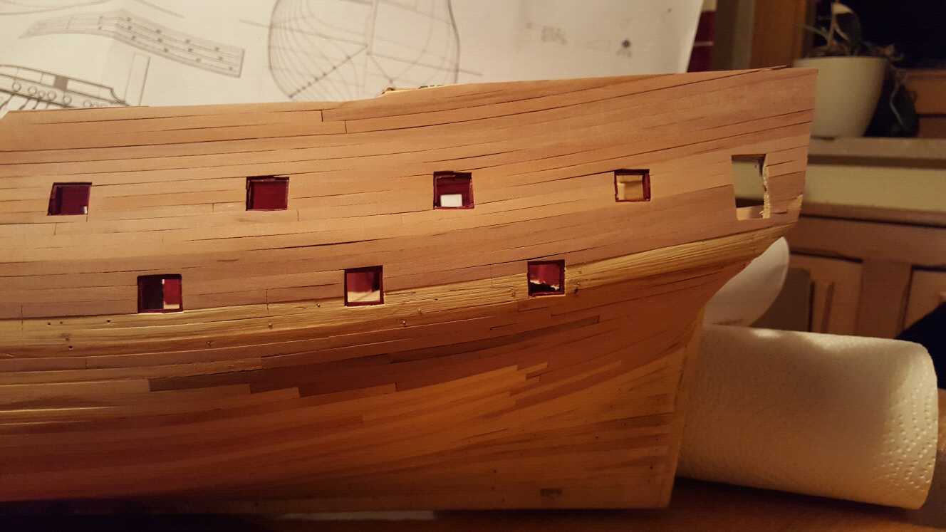

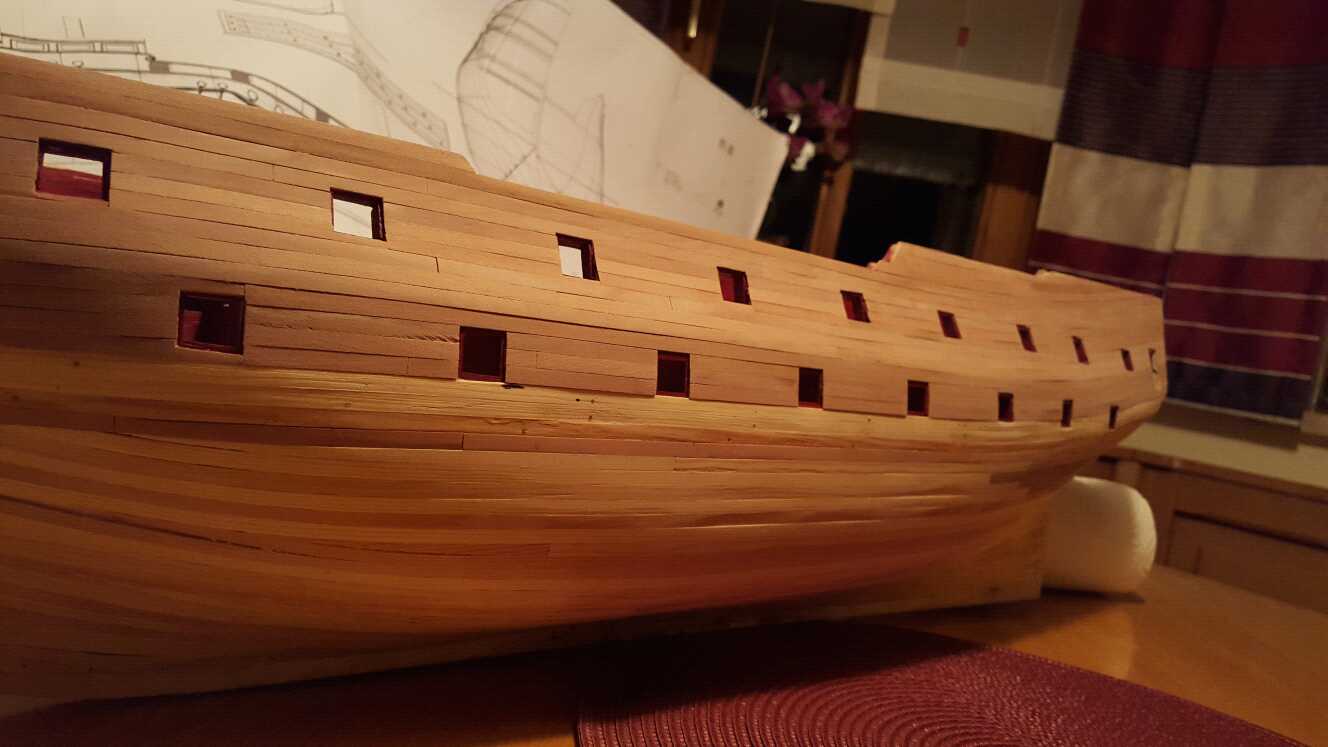

538
Samstag, 19. März 2016, 23:20
Kurzes Update
Die Steuerbordseite wurde bereits mit Würfelchen ausgestattet und auch schon fertig geschliffen. Nach einer kurzen Stellprobe mit meiner Barkholzschablone stellt sich ein befriedigendes Gefühl bei mir ein.
Der Po meines Schiffchen ist jetzt dezent fülliger, hat keine Dellen mehr und gestattet mir nun einen geraden Unterspiegel.
Anmerkung: Aktuell würde ich genau 1 Plankenreihe beim Unterspiegel hinzufügen.
Einziges Problem ist eine passende Beplankung unter meinem Barkholz. Da dieses nun spitz nach hinten läuft.
In etwa bei oliver's Fly.
Muss mir das nochmal genau anschauen :)
Achja, ein Spachteln ist hierbei gar nicht notwendig.
Bilder gibts erst, wenn auch die Backbordseite fertig aufgefüllt ist.
Vasco
