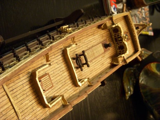

Donnerstag, 5. Februar 2015, 23:56

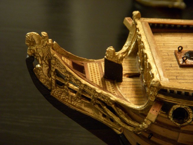

Guten Abend @all,

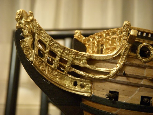

viel ist heute Abend nicht passiert, die Öffnung an der Galion für die Zurring für den Bugsprit wurde ausgearbeitet und die Rüstbretter für Fock und Gross wurden gemacht, wie für mich üblich mit Stahlbolzen befestigt damit das Zeug auch hält, ich mag die Variante mit den Leisten unter den Brettern ja nicht....das ganze glänzt jetzt durch das Öl noch, das wird aber hoffentlich noch ...
Oliver

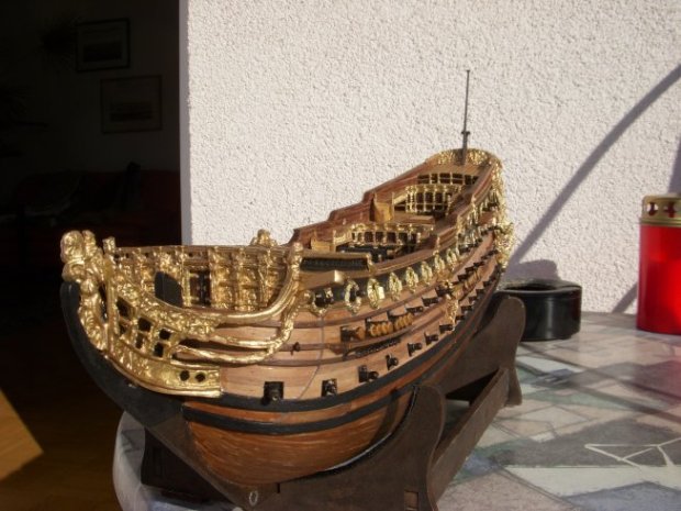

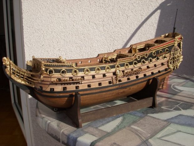

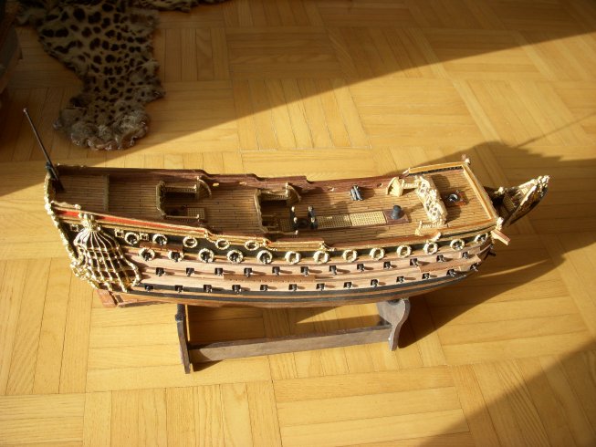

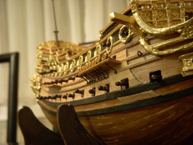

Guten Morgen liebe Modellbauer,

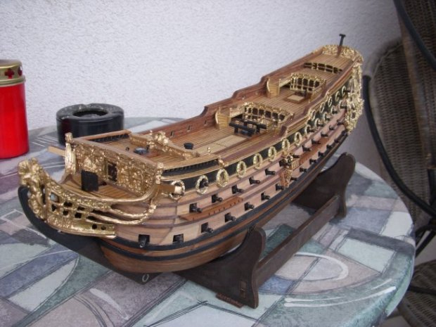

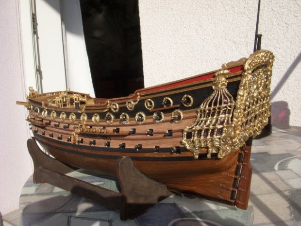

hier wieder mal Frühstückbilder, die Rüstbretter sehen noch seeeehr "frisch" aus :( aber das dauert ja wie bekanntlich wieder paar Wochen bis das "alt" aussieht...am Nachmittag werde ich die Rüsten für den basan machen, da werde ich wohl etwas trixen müssen da Positon der Kanonen gegenüber Mast nicht dem Original entspricht :bang: . Da muss ich die Bretter ca. 3 mm nach hinten versetzen ;( damit die Wanten richtig verlaufen ....
Oliver

Freitag, 6. Februar 2015, 10:52
Moin Oli!
Nur eine Nachfrage, da es auf den Bildern so aussieht: Liegt das erste bugwärtige Hofdtau der Fockwanten wirklich so weit durch die Stückpforte getrennt von den anderen, die hahinter folgen? Der Abstand erscheint mir im ersten Moment sehr groß. Kann mich aber auch irren. :nixweis:
523
Freitag, 6. Februar 2015, 11:08
Hallo Chris,
jetzt wo Du es sagt kommt es mir auch etwas zu weit vorne vor ;( da muss ich schauen ob ich da noch was korrigieren kann. Danke für den Hinweis :ok:
Oliver
524
Freitag, 6. Februar 2015, 15:39
der Fehler, den mir Chris genannt hat ist soweit bereinigt, dann hab ich die Rüstbretter für den Basan gemacht und montiert und danach hab ich mich den Jungfern und Püttingeisen gewidmet. Die Dinger aus dem Baukasten kann man vergessen und so wurden die Püttingeisen aus 0,5mm Draht gebogen, verlötet und montiert. Ich hab sie wieder an der Bordwand genagelt, das hält dann auch und man braucht keine Angst zu haben beim Takeln die Rüstbretter zu demolieren ...Bilder folgen...
Oliver

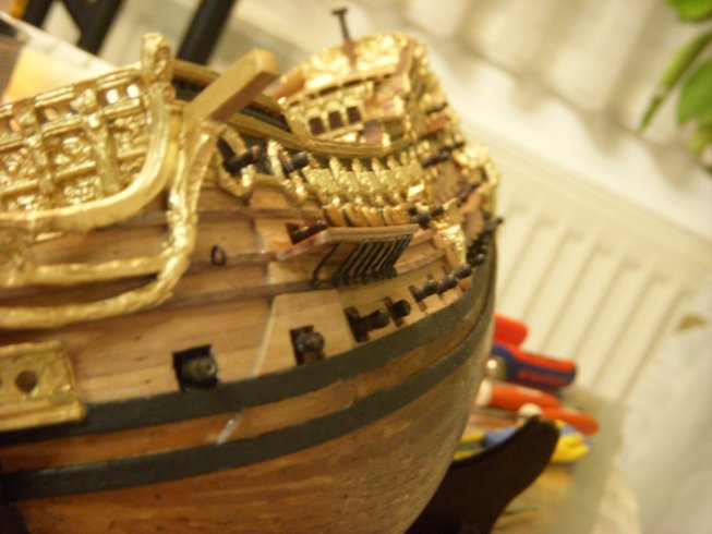

Guten Abend @all,
erstes Rüstbrett mit Jungfern und Püttingeisen versehen, Bilder sind schei...e :bang: ich werde weiter berichten ...
Oliver
526
Freitag, 6. Februar 2015, 23:43
Nabdend Oli! :wink:
Ich will hier wirklich nicht den Part der Meckerliese übernehmen, sondern Dir lediglich Ärger ersparen, Ehrenwort! Aber: So dicht, wie die Jungfern bereits auf der Rüste am größtmöglichen Spreizungsort stehen, wirst Du vermutlich weiter oben in Richtung Mars unter Umständen ziemliche Probleme mit dem Ausweben der Webleinen bekommen. Ich hatte das Problem schon mal bei meiner Mayflower am Besanmast, das kann schwierig werden, so meine Erfahrung. Aber vielleicht täusche ich mich auch nur. Eventuell mach mal eine Simulation: Mast einfach reinstecken und ein paar Probewanten spannen, dann weißt Du mehr...
Wie gesagt, ich möchte Dir durch solche Beiträge nur möglicherweise helfen können, nicht rumkritteln! :five:
527
Samstag, 7. Februar 2015, 00:04
Hallo Chris,
die Jungfern sind in der Tat etwas eng gesetzt aber ich hab nicht mehr Platz :nixweis: und ich möchte doch die reale Zahl der Watentaue darstellen, der Bausatz sieht hier ja nur 7 Taue vor, das Londoner Modell hat 9, bei der Fly war das auch schon recht eng ging aber dann auch, ich werde aber darauf achten, vielleicht schaut es auf den Bilder auch viel enger aus, Danke für den Hinweis :ok: :ok: :ok:
Oliver
528
Samstag, 7. Februar 2015, 00:13
Ich verstehe Dich vollkommen. Vielleicht liegt's auch nur daran, dass die Jungfern genaugenommen maßstäblich zu groß sind und der Abstand ansonsten schon stimmig ist..? :idee:
(Schön aber, dass Du mich nicht falsch verstanden hast, denn das war nicht mein Ansinnen! :ok: Ich hatte mit mir gehadert...)

Mahlzeit liebe Modellbauer,

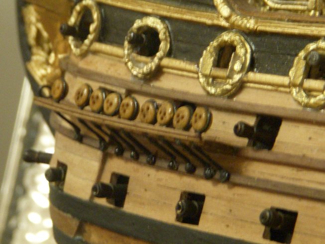

nach 3 Stunden sind grad mal 6 Jungfern mit Püttingeisen angebracht ;( das wird noch was werden :bang: , dafür hat aber die Sonne gescheint :smilie: ...
Oliver

aber hat sich gelohnt, sieht hammer aus!!!! :respekt:

Sonntag, 8. Februar 2015, 10:09
Sehr schöne Bilder Deines Modells. Die Jungfern finde ich nicht zu eng gesetzt sondern einfach zu groß.
Gruß Christian

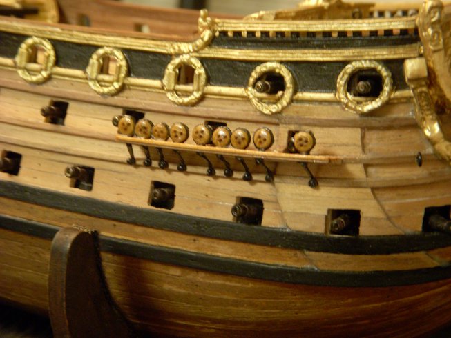

die eine Seite ist jetzt fertig mit den Jungfern bestückt. Wie schon geschrieben, die Jungfern sind die Zweitkleinsten die ich gefunden habe (3mm) und oben in den Marsen hab ich dann die 2mm Dinger, alles andere würde ich nicht mehr sehen/erkennen ;( . Die Augen machen leider nicht mehr so mit wie man sich das wünscht ;( ;( ;( .Die Püttingeisen hätte ich kleiner auch nicht mehr hin bekommen aber wie Ihr richtig schreibt, die Jungfern sind zu gross.
Da ich heute keine Jungfern und Draht sehen kann passiert heute nix in der Werft...
LG und einen schönen Sonntag
Oliver

Auf den Fotos finde ich die Jungfern nicht unbedingt zu groß.
Es wäre allerdings aufschlussreich, wenn du mit der Kamera mal etwas näher rangehen könntest.

Guten Abend liebe Leute,
@Schmidt, die Jungfern sind sicher zu gross wenn man sie zum Londoner Modell vergleicht aber wie gesagt die Augen ;( ;( ;( und oben an den Marsen werden die ja nochmal kleiner...anbei noch zwei Bilder mit Zoom (durch das schlecht Licht aber nicht besonders)

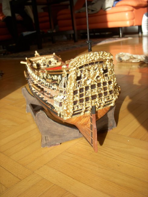

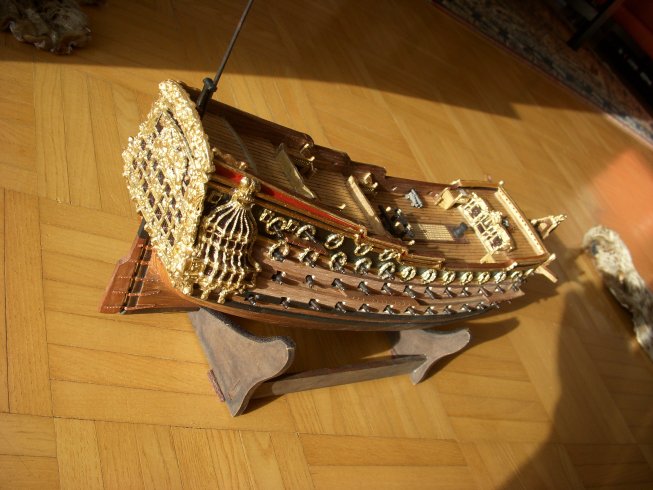

Da am Nachmittag die Sonne gelegentlich vorbei geschaut hat hab ich mich mit dem Licht etwas gespielt und Bilder gemacht (mir war langweilig :D ).
Oliver

Danke. Du solltest viel öfter diese Nahaufnahmen posten. Sie zeigen wesentlich (!!!) besser als die (einander recht ähnlichen) Totalansichten, was für eine schöne Arbeit du hier schaffst. M.E. sind die Jungfern nicht zu groß. 40 cm werden die im Original doch gehabt haben.

@Schmidt, hier nun die versprochenen Makros, bitte den Massstab berücksichtigen ;( ;( ;( ;(
