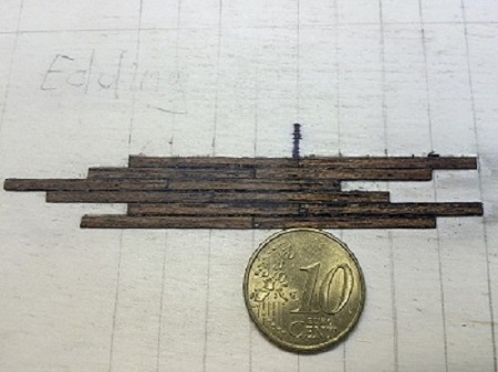

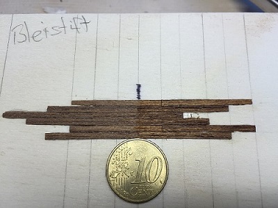

das mit der rumpfbeplankung hat ja noch nen anderen grund.....
der süll steht ja zwischen 1 und 2 mm über dem deck.
d.h. das die gut rechnen müssen, damit wir mit der obersten planke da hin kommen.
und es gibt 2 weitere aspekte was die leisten betrifft...
ein normales sägeblatt hat eine dicke von 3,2 mm. will man also selbst mit einer proxxon eine 3mm leiste "spalten" wird das ein problemchen, da das blatt eigentlich schon breiter als die leiste selbst ist ( grübel )
also kann man die nur von breite schneiden, mehr aber auch nicht.
wollte man eine 3mm leiste spalten bleibt nur ein bastelmesser und ne ruhige hand.
ich habs probiert, und einfach is das nicht.
kirsche zum beplanken können wir eigentlich vergessen, es hat zwar eine schöne maserung, aber bei tischlerware kostet der festmeter 160 € + mwst, und da haste die bohlen noch nicht mal über die abrichte geschoben.
die wirklich billigste lösung wäre im ernst die leisten von hachette zu nehmen, und die auf teak zu beizen, und anschliessend mit klarlack zu versiegeln.
is zwar nich die optimalste lösung, aber wohl nicht anderst zu machen.
was ich allerdings nicht machen werde ist die kanten schwärzen, denn durch das verlegen des decks ergibt sich eh ein unterschiedliches bild.
vielleicht werd ich die kanten ganz fein brechen, und dann mit nem fineliner nachziehen, mehr aber nicht.
und den blödsinn mit dem kontaktkleber werd ich auch sein lassen. ich werd leim auf die leisten geben, dann kann ich die schön verlegen, überschüssigen leim mit nem stemmeisen abziehen, und so weiter.
schleifen werd ich dann direkt mit 150er, dann abbürsten, dann den ersten gang beizen, mit 180 schleifen, und anschliessend 3 mal richtig satt nachbeizen, den letzten schliff mach ich mit 240, und werd dann mit nem röllchen den klarlack sehr dünn aufbringen. evtl. auch mit airbrusch. oder ich nehm ne sprühdose
und das werd ich dann auch mindestens 3 mal mit zwischenschliff machen.
wär ja wohl gelacht, wenn ich das nich hinkriege.....
ich könnts ja auch mit rosenwasser oder schelllack machen, aber das is dann wirklich n haufen arbeit :D

Sonntag, 12. April 2015, 13:15
Decksbeplankung
so wie versprochen hier meine test mit der decksbeplankung. ich hoffe man siehts da ich nur mein iphone hab für fotos und doch mühe hate mit dem anpassen.
das holz ist teak die leisten haben eine abmessung von 2x0,6x30mm. die rechte seite 8ab schwarzem strich) ist jeweils mit teak-öl behandelt als schutz und es bringt meiner meinung das holz besser zur geltung.
die seiten wurden jeweils auch mit anderen stifften geschwärzt.
Bleistift
Edding
Farbstift
Natur
Meiner meinung bringt der farbstift die konturen gut zur geltung ohne extrem zu sein. quasi wie schmutz zwischen den fugen.
edding past mehr zu einem geisterschiff :lol:
wir brauchen ja nicht wie bei den alten schiffen eine kalfaterung mit teer darzustellen.
so ich denke ich hab alles richtig gemacht mit dem anfügen der fotos, konnte dem einen oder andern helfen und nicht verwirren :???

540
Sonntag, 12. April 2015, 13:26
@Toby
Das sieht doch Mal schon recht gut aus. Aber war das Holz so dunkel, oder wurde es erst durch die Behandlung mit Teak-Öl so dunkel? Ich meine, dass das Holz viel zu dunkel ist und nicht dem Original entspricht. Und ja, Du hast die Bilder richtig eingestellt.
Grüße aus Krefeld, Rolf :ok:
