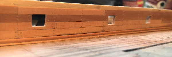

Sieht klasse aus!
Die Investition in die Zahnstocher hat sich gelohnt ...

Guten Morgen Ray und archjofo, ich weiß jetzt nicht ob es unter Edelhölzer fällt. Hat aber halt eine sehr schöne kleine Maserung. Ich kam da auch eher durch Zufall drauf als ich mal wieder im Netz herum irrte. Man sollte es aber erst aufkleben bevor es bearbeitet wird. Es splittert sehr schnell.
Das mit den Zahnstochern finde ich soweit auch gelungen archjofo, wobei vielleicht die Dübel noch etwas zu breit sind, aber nur vielleicht. Zumindest ist es eine Arbeit wo man in einem Betrieb unter Anstellung direkt vor das Arbeitsgericht ziehen dürfte. Hatte es aber zuvor mit Wachs und aufzeichnen versucht, hat aber nicht wirklich befriedigt. Vielen Dank für Euer Lob.

Ein letztes Update für dieses Jahr
Die dritte Reihe der Pforten ist nun fertig
und die Innenbeplankung des Schanzkleides. Die Dübel sind wieder mit Zahnstochern imitiert. Über die verschiedene Farbtönung der Hölzer habe ich mich zuerst geärgert, derweil finde ich es gar nicht so verkehrt.
Ich wünsche allen einen guten Rutsch in 2016.
537
Mittwoch, 30. Dezember 2015, 13:54
Auch mir gefällt Dein Schanzkleid.
Belässt Du es wie bei meinem Schlepper in Natur (hätte ich schon wegen der tollen Holzfarbnuancen gemacht),
oder wirst Du es farblich behandeln?

Mittwoch, 30. Dezember 2015, 14:00
Hallo Ray, werde vielleicht noch einmal mit Birnenbaumbeize drüber gehen und das vielleicht die Kontraste nicht mehr so groß sind. Auch mit Stahlwolle muss ich nochmal drüber. Da ich aber im Moment keinen Atemschutz mehr vorrätig habe muss das noch warten. Mir persönlich gefällt Holz naturbelassen auch viel besser.

Mittwoch, 30. Dezember 2015, 18:29
Hier noch einmal dann mit Beize bearbeitet und Stahlwolle gerieben.

Mittwoch, 30. Dezember 2015, 19:00
Der Kontrast ist nicht mehr so stark; so sieht es gut aus!
