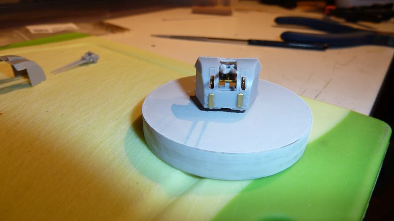

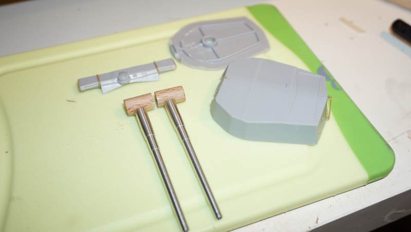

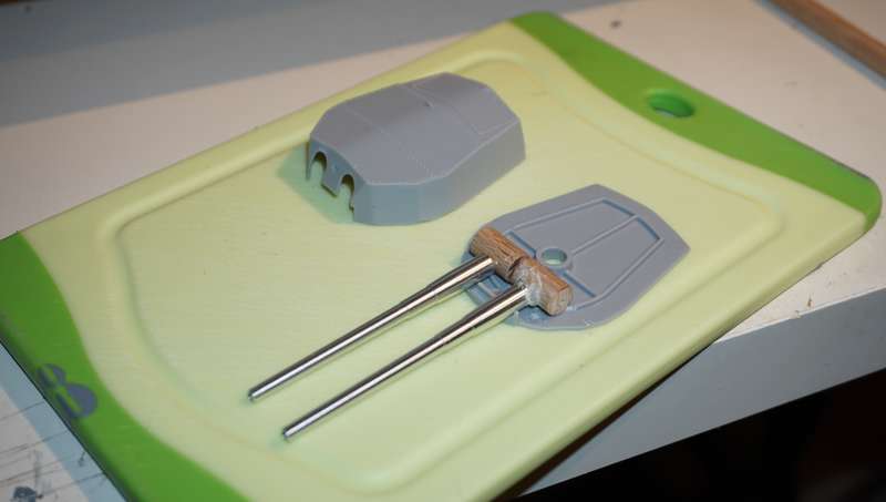

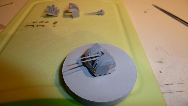

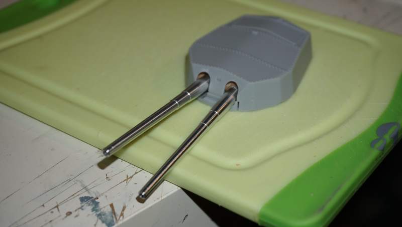

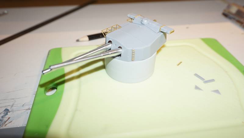

Barbette #1 mit Geschütz........
Die Barbetten sind nun fertiggestellt, allerdings erstmal nur grundiert.

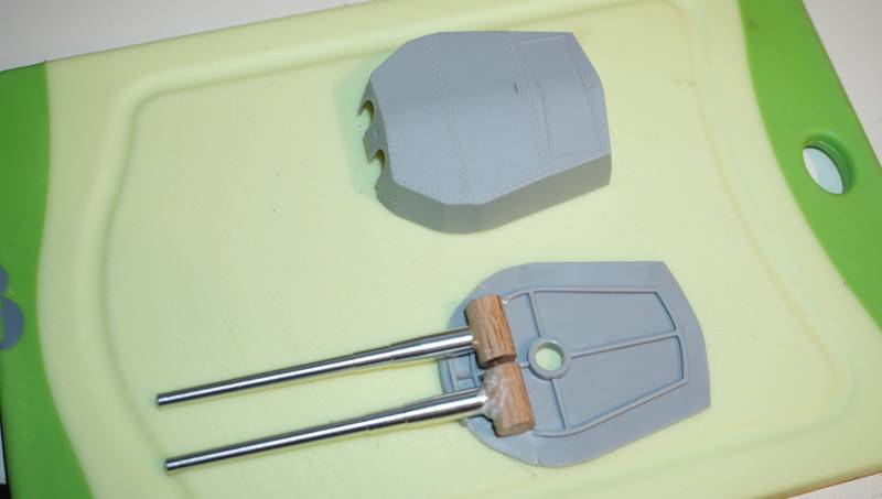

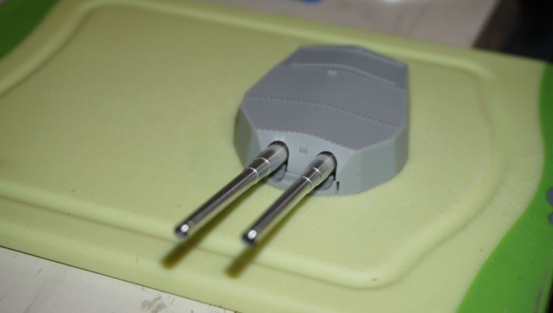

Dann habe ich mir das Geschütz #1 vorgenommen. Teile aus den Bauteileträger entfernt, incl. Ätzteile, dann zusammenbaufertig gemacht. Allerdings muss ich erwähnen das ich die Plastikrohre von Amati nicht genommen habe, sondern aus der Bucht einen Metall Rohrsatz. Ausserdem störte mich noch das die Rohre nicht beweglich waren. Diese habe ich mit einfachen Mitteln beweglich gemacht, 6mm Rundholz, zugeschnitten, Löcher gebohrt, Rohre eingeklebt, anschliessend auf der Geschütz Grundplatte angepasst und festgeklebt.
So werde ich es mit den restlichen Geschütztürmen auch machen.

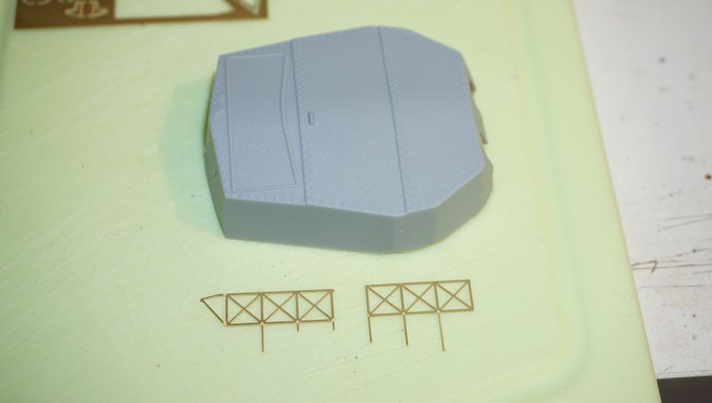

Turm 1 ist der einzige Turm der noch aus Ätzteilen in Schussrichtung rechte Seite zwei Gitterrahmen bekommt. Natürlich nicht zu vergessen, den Entfernungsmesser.

Fein, fein, Peter, ich sehe, es geht vorwärts. Gute Idee, mit de Geschützrohren. Bei mir sind zur Zeit Betriebsferien auf der Werft.

Guten Abend- Peter,
Einfach und effektiv -die beweglichen Geschützrohre! Zur Nachahmung empfohlen... :ok:

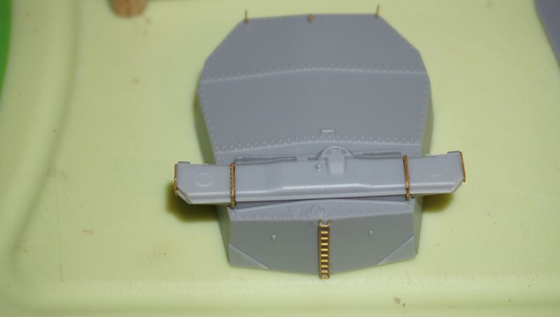

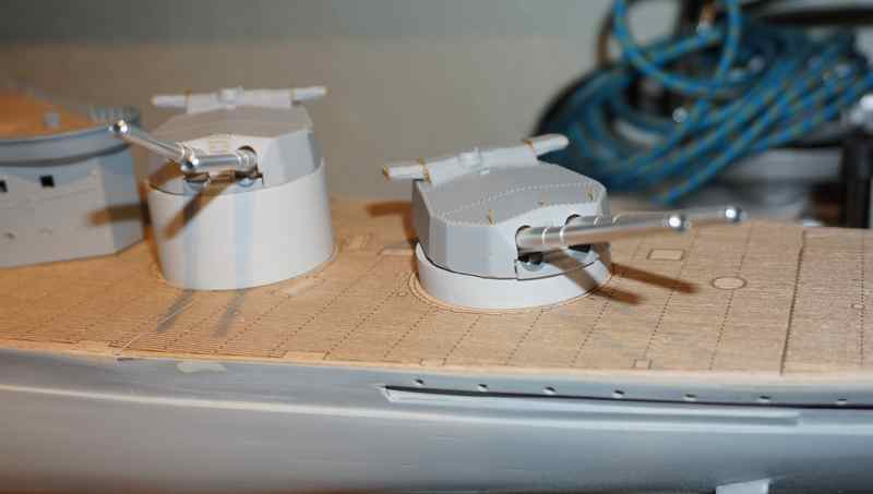

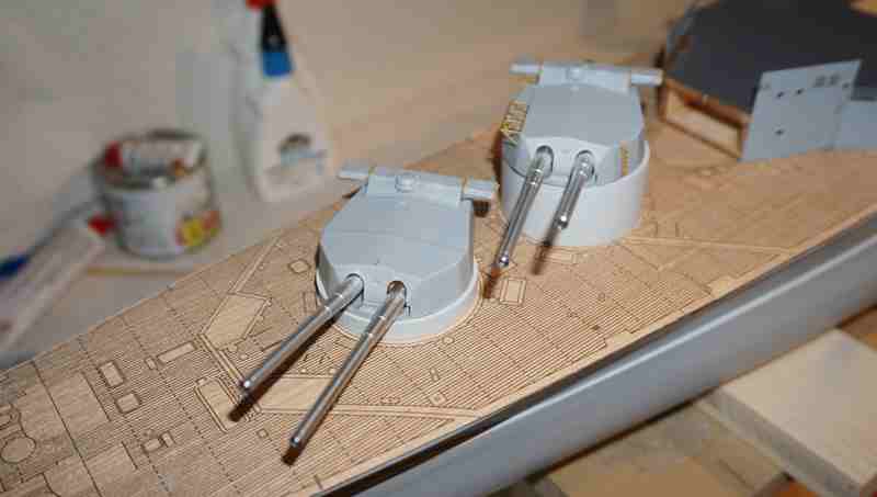

Barbette No. 2 ......
Der Turm No. 2 wurde fertiggestellt. Nur die Ätzteilausstattung ist etwas anders. Ein Haken am Turm vorn oben und eine Leiter auf der Rückseite. Im Gegensatz zum Turm 1 fehlen hier auf der Rückseite die Türen. Turm 2 erhält ebenfalls Metallrohre die beweglich sind. Natürlich wird der Entfernungsmesser nicht vergessen.
Grüsse aus RÜSSELSHEIM

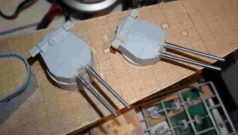

Barbette #3 mit Geschütz.........
Turm 3 aufgebaut, er weicht etwas von den anderen beiden ab. Er bekommt ein Gitter zwischen den Geschützrohren...

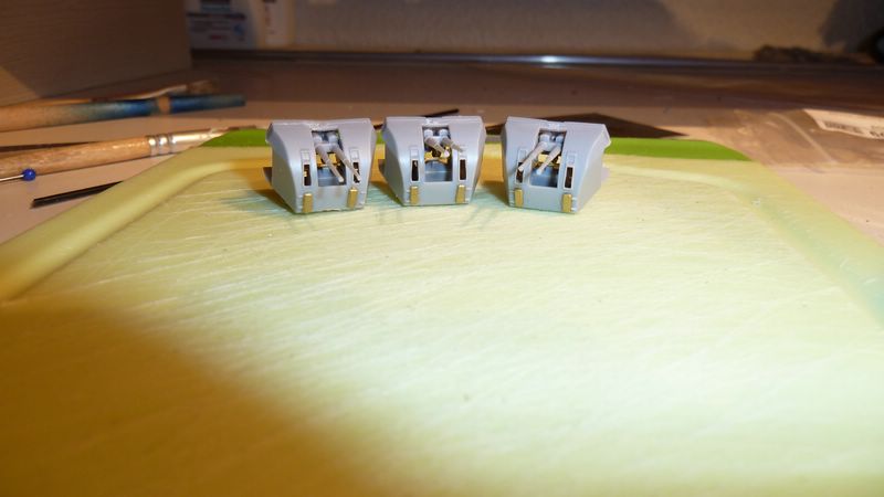

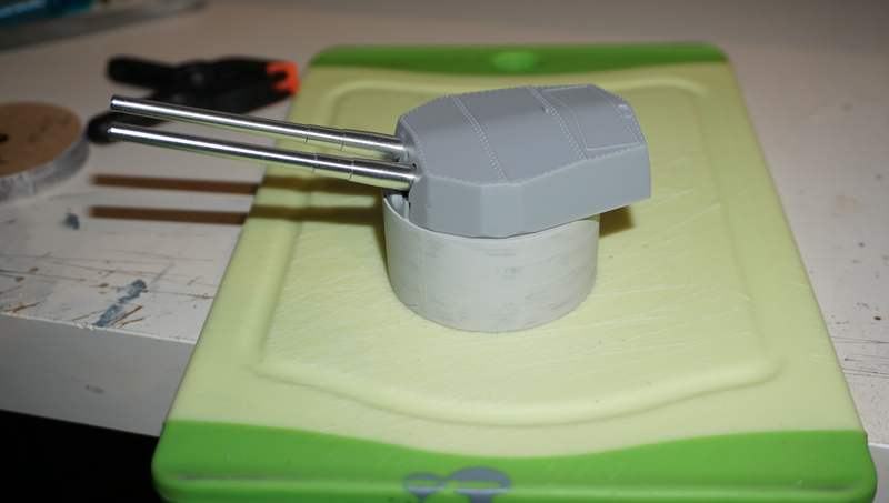

Barbette #4 mit Geschütz .........
So, nun sind alle Geschütztürme fertisch, allerdings noch nicht mit Farbe versehen, kommt später ( Frühjahr, wenns wärmer wird, dann kann ich draussen lacken...)
Die Besonderheit beim Entfernungsmesser, beide hintere Ecken werden 45° abgeschnitten, mit dem Cutter. Auf der Turmoberseite vorn, kommen zwei re. und li. kleine Antennen und in der Mitte ein Haken..
Jetzt werden die Barbetten nochmals grundiert, verschliffen ........ fertisch. Ätzteile kommen später dran......

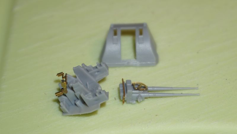

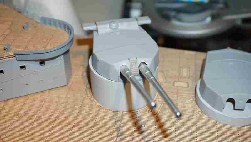

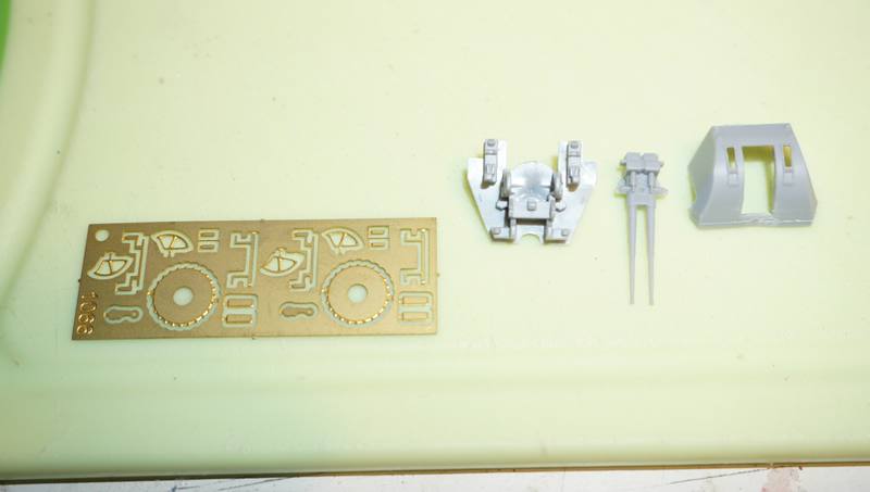

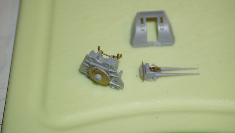

QF 4-inch-Schiffsgeschütz Mk XVI....
Ab jetzt geht es ne Nummer kleiner zu, 102mm Doppellaffette....
Plastik und Ätzteile aus den Bauträgern gelöst, bearbeitet und zusammengebaut, nichts für Grobmotoriker...
:abhau:
Das „QF 4-inch Mk XVI“ löste im Verlauf der späten 1930er und frühen 1940er Jahre das frühere QF 4-inch MK V auf vielen Schiffen der Royal Navy ab. Üblicherweise wurden diese Geschütze auf „HA/LA Mark XIX“ Zwillingslafetten montiert. Während des Zweiten Weltkriegs fand das Geschütz auf zahlreichen Schiffsklassen Verwendung.

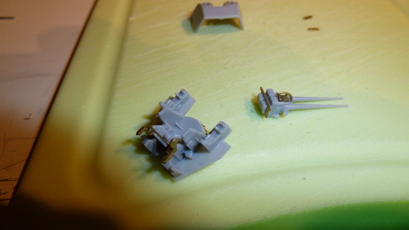

QF 4-inch-Schiffsgeschütz Mk XVI.... zweites von sieben.
Der Aufbau ist gleich... :ok:

QF (quick firing) 4-inch-Schiffsgeschütz Mk XVI.... drei von sieben.
the same procedure...............

Hallo Peter,
als Panzerbauer würde ich die Rohre noch aufbohren (kann aber sein das du das schon gemacht hast, bin mir von den Fotos nicht sicher).
Gruß Knut

528
Sonntag, 18. Dezember 2016, 18:21
Das mit dem Nachholen fällt leider ins Wasser. Da das Mündungsrohr ungefähr 0,5mm im Durchmesser hat, sehe ich mich Ausserstande mit meinem kleinsten Bohrer den ich habe, nämlich 0,5mm ein Loch zu bohren. :nixweis:
Im Bau : Hachette U 96 1:48
529
Sonntag, 18. Dezember 2016, 18:38
Hallo Peter,
Ich würde trotzdem vorschlagen, wenigstens mit einem kleinen schwarzen Punkt eine Mündung zu simulieren.
Jürgen
In Bau: HMS Pegasus
530
Sonntag, 18. Dezember 2016, 19:58
Hallo Jürgen,
Vorschlag angenommen, wenn die Geschütze lackiert werden, kommt anschliessend ein Mückenschiß drauf.. :ok:

Vorschlag zur Güte: Die Rohre sind ja aus Plaste. Also klemmst Du eine Stecknadel in eine Zange, hällst die über ein Teelicht, bis die mal so richtig heiß ist, und dann drückst Du die heiße Nadel in das Rohr! :-)

Das mit der heißen Steclnadel würde ich nicht machen.
Bei 0,5 mm Mündungsrohr kann das ganz schnell durchschmelzen.
Farbe passt doch gut bei den Minirohren ... und sowieso, ganz Klasse Baubericht! :ok:

Peter, Dein Vorschlag ist nicht von der Hand zu weisen..... :D aber Gustav hat auch nicht unrecht, die Gefahr, das das Rohr nachher aussieht wie ein Rohrkrepierer besteht ebenfalls. Aber ich habe ja noch jede Menge Giessäste übrig, ich werde es mal ausprobieren, wie sich die heisse Nadelspitze verhält.

sind die Rohre vorn schon etwas vertieft (und damit zentriert)? Dann könntest du mit einen 0,4 mm Bohrer dein Glück versuchen (gibs sogar beim örtlichen Werkzeughändler) oder einfach mit einer spitzen Skalpellklinge die Vertiefung noch ein wenig raus arbeiten (geht auch ohne verhandene Zentrierung :baeh: - ist nur schwerer)
Mit einer heißen Nadel wäre ich vorsichtig. Enweder du brauchst zu lange bis du die Mitte vom Rohr getroffen hast und die Nadel ist schon wieder kalt oder du triffst nicht die Mitte und ärgerst dich. Dann vermute ich das bei so dünnen Rohren die heiße Nadel das ganze Plaste am Rohr heiß macht, so wird nicht das flüssige Plaste nach hinten rausgedrückt sondern zur Seite gedrückt. So sieht das Rohr dann wie eine Schrottflinte aus dem 18 Jhd. aus.

Ich weiss, ihr habt ja Recht, nachdem mich jetzt schon mehrere Modellbaukollegen motivieren, muss ich mich jetzt anstrengen. Knut, ich habe mir heute morgen die Rohre unter einer Lupe genau angesehen. Tatsächlich die Mündung ist leicht vertieft, sodass ich es mit dem Bohrer versuchen werde. :D :D
Das mit der heissen Nadel habe ich verworfen, aus den Gründen die du schon erwähnt hast.. :cracy:

Meine Lösung für die Löcherproblematik:
Habe ich vor Jahren beim großen C gekauft, relativ teuer, habs aber nicht bereut, nach tausenden Löchern in Polystyrol und Messing musste ich immer noch keinen Bohrer ersetzen. Der kleinste ist 0,3 mm, damit habe ich auch schon 76mm-Kanonen in 1:350 aufgebohrt.
