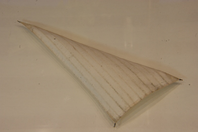

Bezüglich der Wölbungen werde ich noch etwas recherchieren.
Wenn sich eine wichtige Änderung ergeben sollte, dann werde ich die Pläne noch einmal überarbeiten.

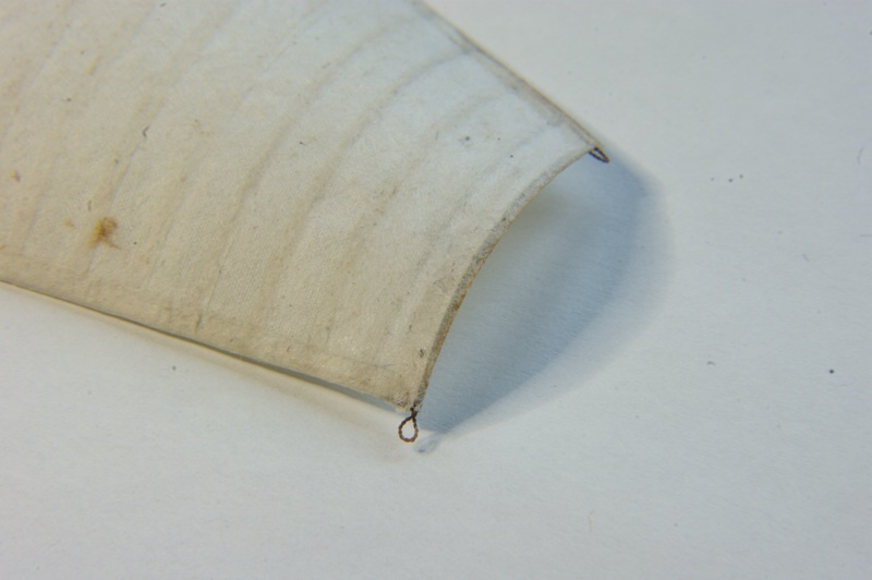

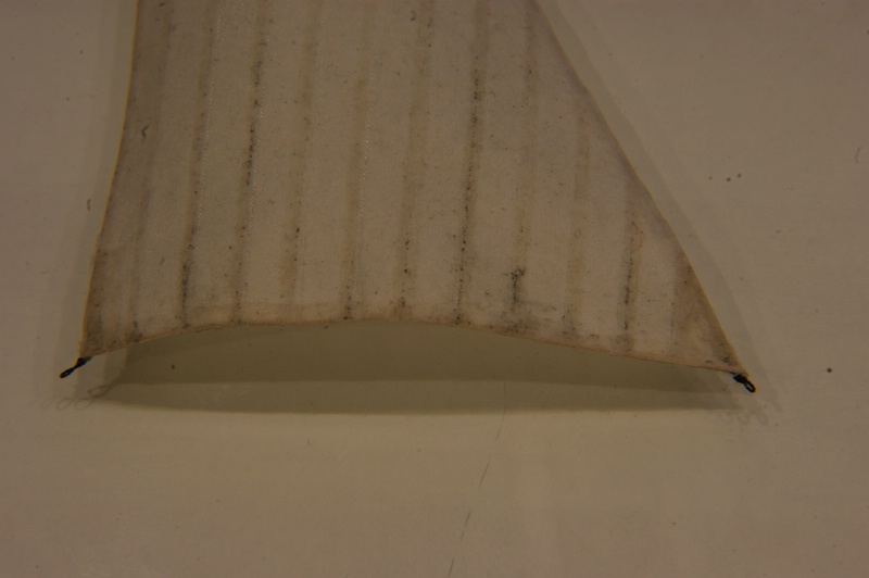

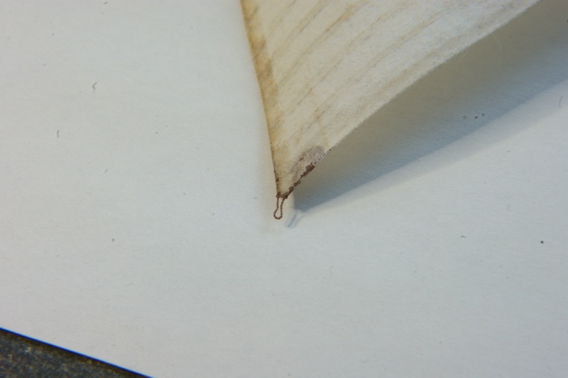

Was ich Euch heute noch zeigen will ist die Anbringung von Schothörnern an meinem
Mustersegel, dem Außenklüver (Hähä, den gab's eigentlich beim Bau der Glorieux noch gar nicht).
Garn ist Morope 0,1mm. Schlaufe vorher abgebunden und mit Weißleim (Dispersionsleim oder Holzleim, auf jeden Fall dauerelastisch) auf das Segel geklebt.
Enden gekürzt.
Mit matter schwarzer Aquafarbe eingefärbt.
Fertig.

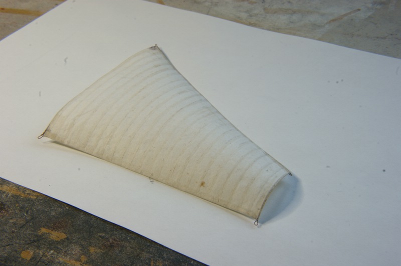

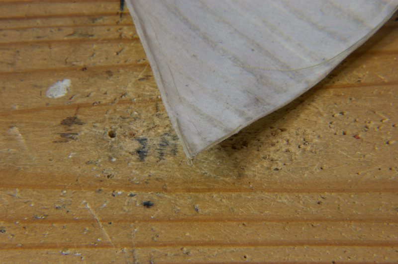

Die Wölbung (bauchig) habe ich erzeugt, indem ich es mit Wasser auf das Bausatzkunststoffsegel aufgelegt habe.
Nach dem Trocknen sah das dann so aus.
Der Schmutz auf dem Segel war eigentlich ungewollt durch das Aufbügeln entstanden.
Mittlerweile gefällt mir das eigentlich ganz gut, nicht so fabrikneu.
Jetzt müssen die Schothörner nur noch halten, aber da bin ich optimistisch.

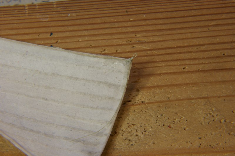

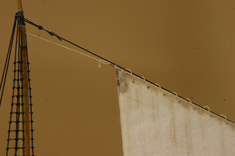

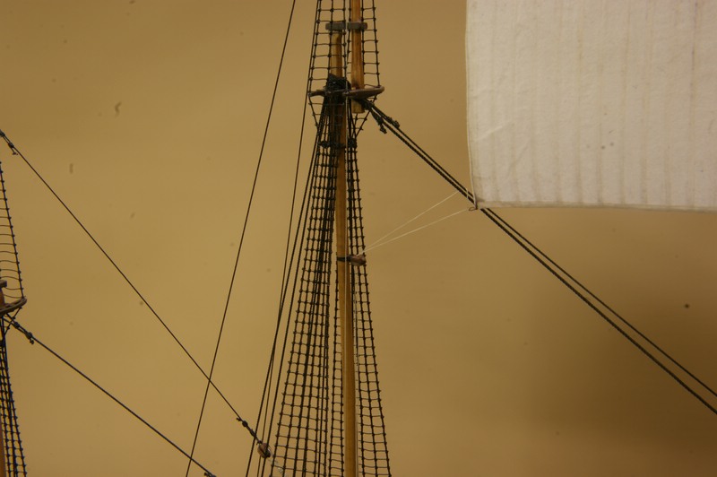

heute habe ich das Großbramstengestagsegel gefertigt und eine neue Methode für die Legel an Piek, Schothorn und Mastliek ausprobiert.
Das Einlaminieren des Taues habe ich beibehalten, wobei ich jedoch das Garn in eine Schlaufe gelegt und so ein durchgehendes Seil rund um das Segel gelegt habe.
Dadurch habe ich die Legel für das Segel erhalten, die mir dann später als Anschlag dienen sollen.
Momentan habe ich die Enden noch nicht eingefärbt. Da bin ich auch noch am überlegen, wie ich die Liektaue darstellen werde.
Eigentlich möchte ich die Lieks dunkel färben. Meine Idee dazu ist, die Kante des Segels über einen schwarzen Wachsstift zu ziehen.
Mal sehen.
Hier nun noch zwei Bilder vom Segel mit dem Mastliek und den Halsen (glaube zumindest, das sie so heißen).
Schönen Abend Euch.

Hier kommen aber erst einmal die versprochenen Bilder.

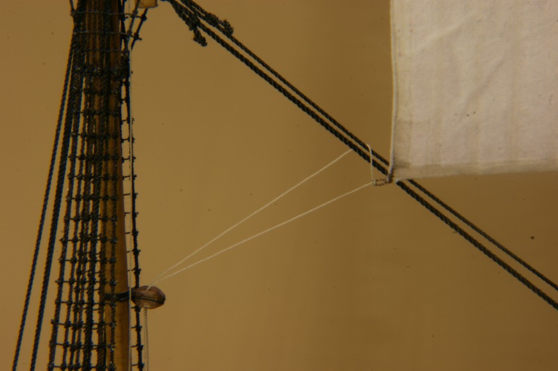

Bauchiges Segel, ausschließlich mit Wasser erzeugt, indem ich es feucht über die Kunststoffsegel gelegt habe.
Alle Legel wurden mit Beize eingefärbt, die Farbe gefällt mir sehr gut.
Problem ist die korrekte Dosierung, da durch die Kapillarwirkung die Farbe/Beize sofort weiter den Faden entlang fließt.
Hier die fertigen Segel provisorisch am Schiff befestigt.
Jetzt beschäftige ich mich gerade mit der Takelung der Segel und bin noch fleißig am Lernen der Tauführung.
Erste Fortschritte habe ich bereits gemacht, aber bevor ich das erste Garn am Stagsegel anbringe, werde ich noch einen genauen Plan erstellen.

Großbramstagsegel
in den letzten Tagen habe ich das erste Segel entsprechend meiner Überlegungen angeschlagen.
Die einzelnen Taue sind momentan nur zur Belegstelle geführt und noch nicht endgültig fixiert.
Das Garn für die einzelnen Taue ist 0,1mm morope.
Ich habe mir überlegt, die Rahsegel angebrasst darzustellen und einige Stagsegel, wie sie gerade niedergeholt werden.
Dazu noch eine Frage in die Runde. Ich habe den Niederholer am Piek angeschlagen und durch die Reihleine am Kleid in der Mitte über einen Block an der Nock geführt.
Meine Frage daher, ob der Niederholer durch alle Anschlagpunkte der Reihleine geführt werden sollte?
Ich hoffe, ich hab mich verständlich ausgedrückt. :cracy:
Nun werde ich aber erst einmal das nächste Segel bauen und noch ein Mittelstag vom Groß- zum Vormast einziehen.
