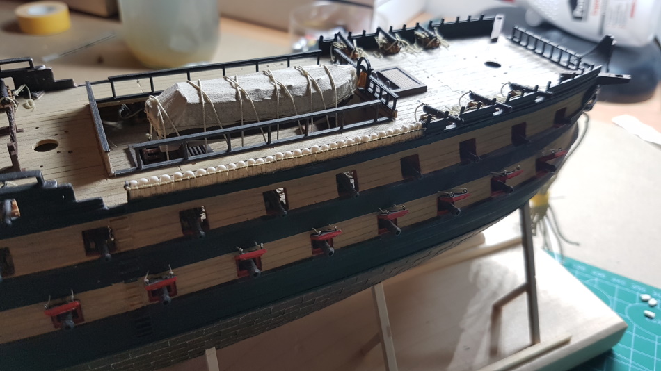

In den letzten Tagen habe ich ein wenig mehr Zeit gefunden um im Keller zu verschwinden und ich kann verkünden: ES IST VOLLBRACHT! Alle Kanonnen an Oberdeck sind aufgestellt und getakelt:
Bedingt durch die Kugellager stehen die sechs Kanonen auf dem Vorschiff nicht gerade, sondern leicht nach vorn gerichtet. Bei einer geraden Ausrichtung wäre aber der Abstand zur Bordwand zu groß gewesen. Ich finde es nicht schlimm und kann ganz gut damit Leben.

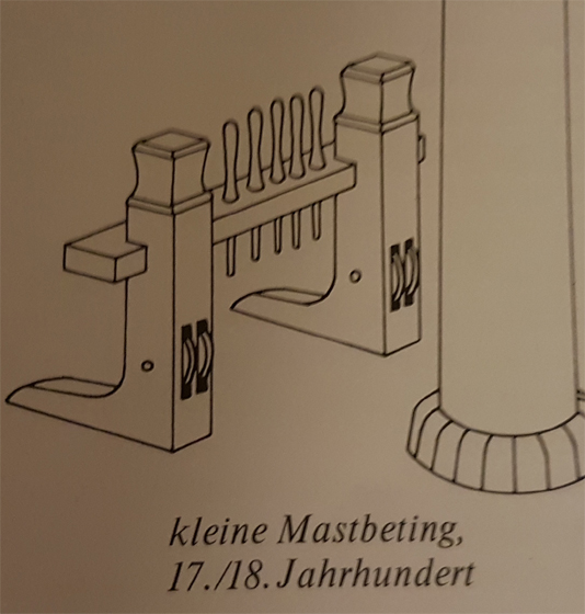

Ich hatte ja schon vor einer Weile ein paar gescrachte Knechte bzw. die ersten Teile der Mastbetting gezeigt. In dieser Richtung wurde nochmal ein bisschen weiter gemacht:
Aber so ganz zufrieden bin ich noch nicht. Zu ungleichmäßig, zu ungenau, zu ... bäääh. Zumal im Mondfeld eine andere Variante gezeigt wird:
Da werde ich nochmal von vorne beginnen.

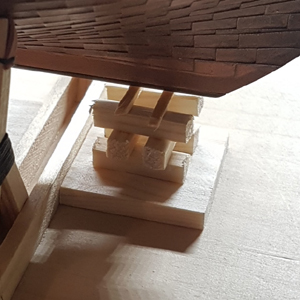

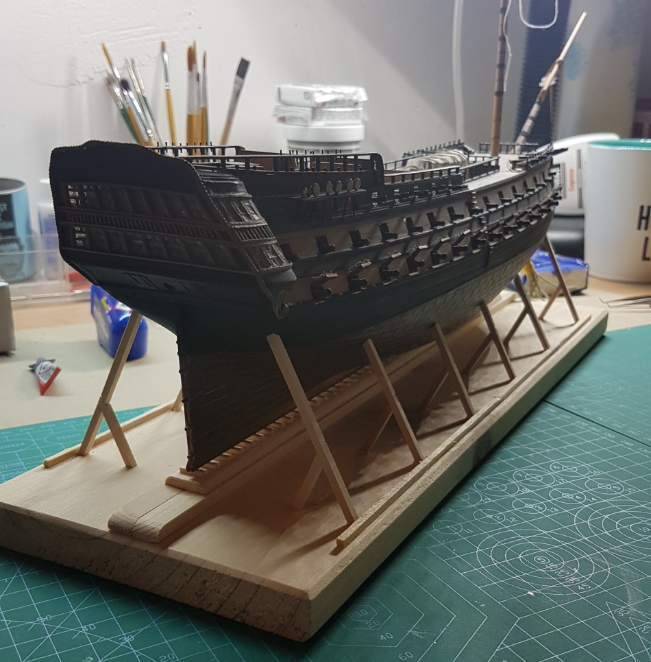

Manche von euch haben es schon entdeckt, die Lady bekommt noch ein neues Bett. Nachdem Ray und Daniel die Idee der Helling bei mir implantiert haben und erste Gedanken und Ideen dazu den Weg ins Forum gefunden haben:
habe ich nochmal ein wenig umgeplant, abgerissen und neu gebaut. Auf zwei mittig auf die Grundplatte geklebte 5x10mm Holzleisten kam eine 14x3mm Leiste mit abgerundeten Kanten. Darauf habe ich im Abstand von 5mm kleine Querbalken geklebt. Diese bilden jetzt die Auflage für die Lady:
Am Rande sind ein paar lange Streichhölzer geklebt (natürlich ohne Köpfchen ;) ). Diese bilden die Widerlager für die schrägen Stützbalken, welche diesmal auch aus deutlich dünnerem Holz gefertigt werden. Die Streichholzteile eignen sich meiner Mainung nach ganz gut, da sie nicht geschliffen sind. Das wirkt auf mich gleich viel passender.
Ich bin gespannt wie es im weiteren Verlauf wirkt, wenn ein Linienschiff unter Segeln auf einer Helling liegt? :nixweis: :nixweis:

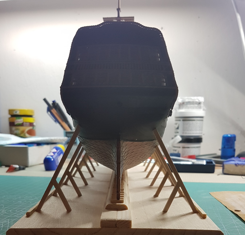

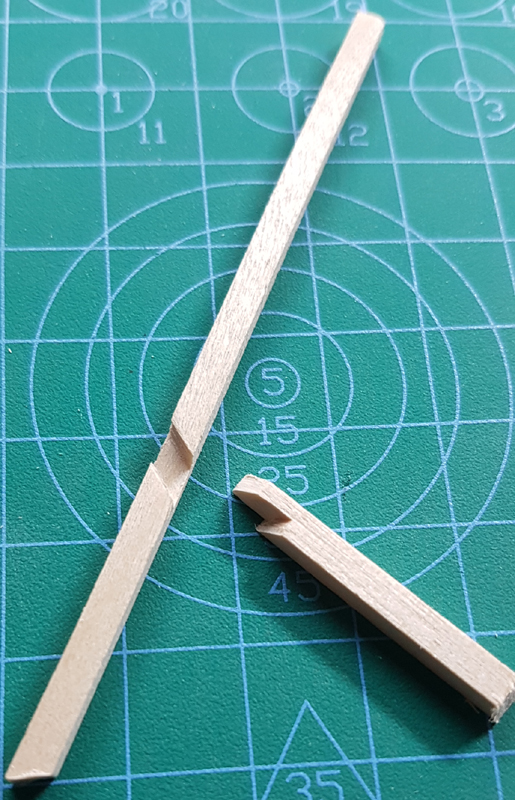

Und da wir gerade beim Thema sind, so sieht es im Moment an der Hellingfront aus. Aus 3x3mm Holzleisten wurden die seitlichen Abstützungen gefertigt. Dazu im 60°-Winkel eine Einkerbung in die eine Leiste gefeilt und die andere entsprechend angepasst:
Die ersten vier sind auch bereits aufgestellt, insgesamt werden es auf jeder Seite sechs werden:

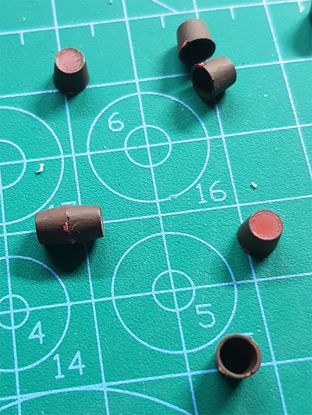

Für die weitere Ausrüstung des Oberdecks braucht es auch ein paar Wasserfässer. Die aus dem Bausatz sind aber einfach nur grausam, während die Bausatz-Eimer viel zu groß sind. Also habe ich einfach aus zwei Eimern ein Fass gemacht:
Die werden jetzt noch bzw. sind schon in Form geschliffen, oben geöffnet, lackiert und mittels KrystalKlear mit Wasser gefüllt.

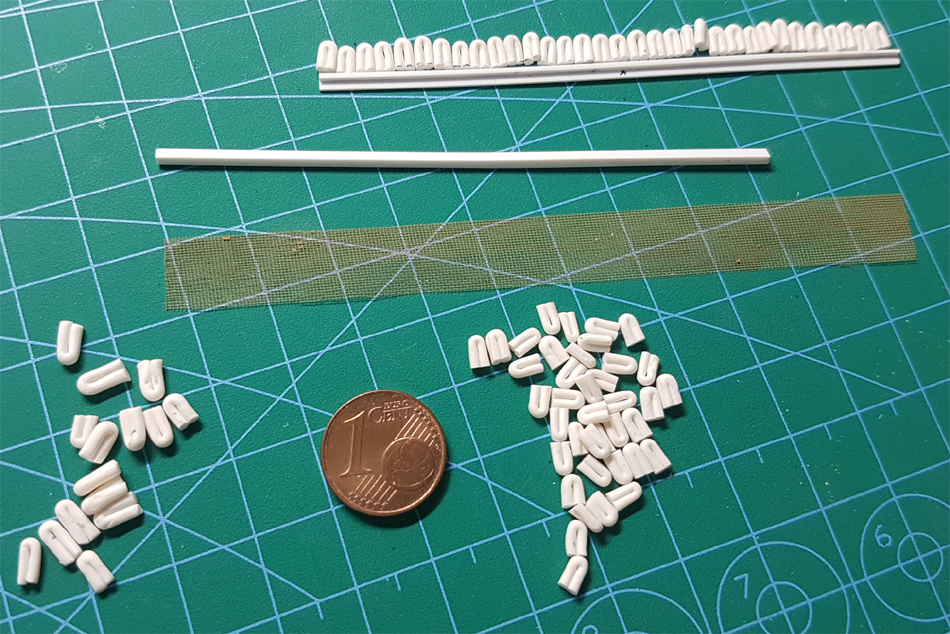

Wie angekündigt wird es auch eine neue Betting geben. Zuerst für den Großmast. Dazu diverse Einzelteile aus 0,5x1,5 Poly geschnitten und schichtweise zusammengefügt:
In Form schleiffen, ein Loch bohren und 0,5mm Rundpoly einsetzen
Jetzt folgt der Feinschliff und weiter geht es mit dem Querbalken.

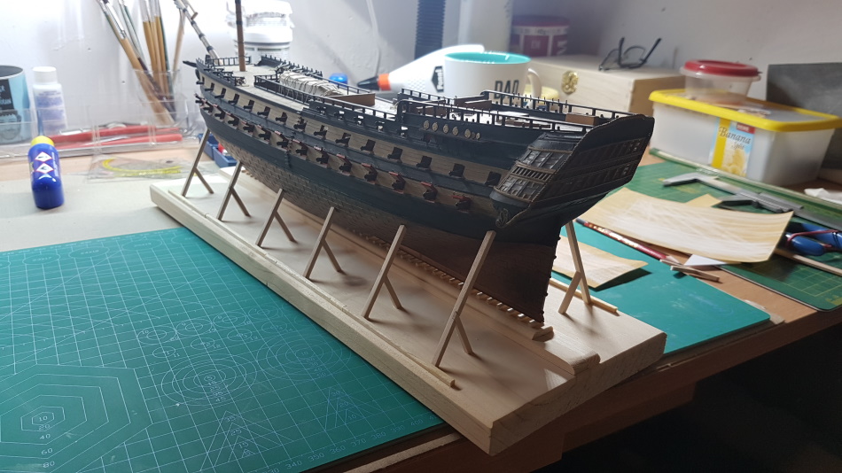

Der neue Ständer für die Lady ist fertig. Nachdem mich ja Ray und Daniel auf die Idee der Helling gebracht, und ich euch ja auch schon die ersten Zwischenstände gezeigt habe hier nun das Endergebnis:

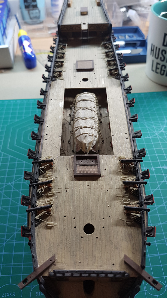

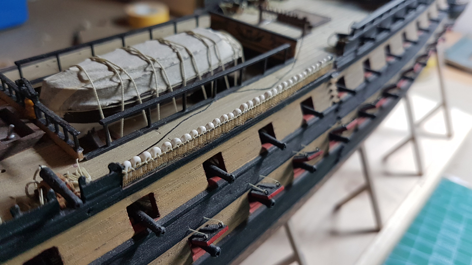

Die gescrachte Betting am Hauptmast hat auch ihren Platz auf dem Oberdeck gefunden:
Die Löcher die jetzt halb verdeckt sind werde ich später noch mit ein wenig aufgeschossenem Tauwerk verdecken.
Und hier noch mal ein etwas totaleres Bild von der Lady in der Werft...

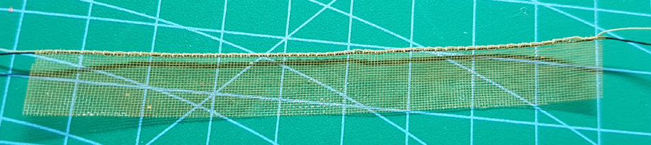

weiter ging es mit den Hängematten. Wie schon gesagt, habe ich nach Dafi's Methode ~80 Hängematten produziert. Einfach FIMO-Knet zu Würstchen drehen, knicken und dann bei 130°C ca. 30min backen. Dazu noch eine Unterkonstruktion aus Poly:
Das Netz habe ich beim anmalen wieder auf ein Küchentuch gelegt. Das saugt die überschüssige Farbe direkt auf und das Netz setzt sich nicht mit Farbe zu. Als nächstes wurde es dann mit 0,1 Morope an ein Stück 0,25 Schwarzes Morope genäht. Zum fixieren wurde das Ganze mit Masking-Tape auf einen Messingstreifen geklebt:
Fertig genäht und die Knoten mit sehr dünnem Wasser-Weißleim-Gemisch fixiert:

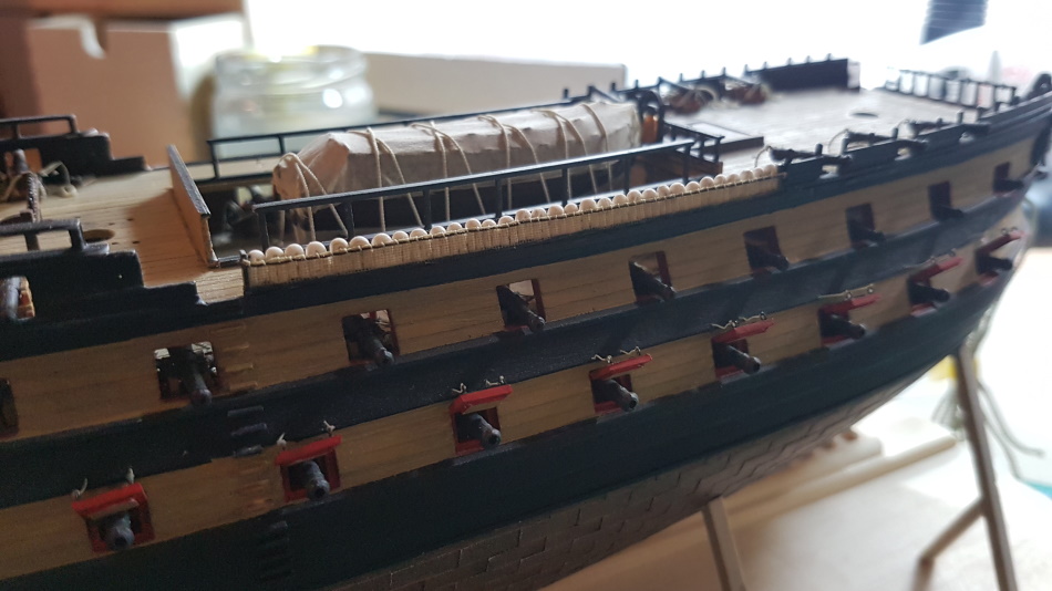

heute ein kleines Miniupdate. An Steuerbord sind die Hängematten fest auf die Lady geklebt, nachdem sie nochmal ein wenig nach-lackiert und finalisiert wurden. Die Netze für Backbord bis auf das Tau auf der Innenseite auch soweit fertig. Hier mal Steuerbord (Sorry für die unschärfe des letzten Bildes, hab es gerade erst gesehen :( ):
