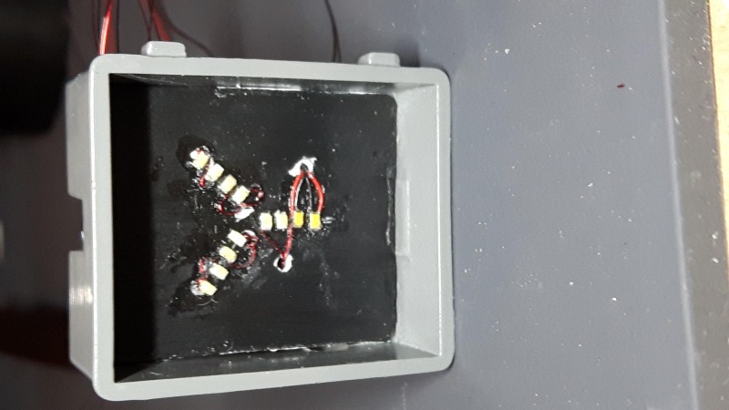

So dann mal wieder hier :D .. hier mal der Zwischenstand meines MadGeek Flux Mods:
Hoffe es ist ok die Bilder so einzubinden, komisch das man hier keine hochladen kann.
Also ich habe wie erwähnt die interne Platine rausgeworfen und 12 0603-LEDs auf einem Stück Kunststoff verklebt. Darüber kommt dann wieder das MadGeeks-Plastikteil mit den Lichtleitern, sodass von der "Platine" nichts mehr zu sehen ist.
Die Kabel werde ich intern noch gruppieren und verlöten, sodass ich am Ende nur noch 5 Kabel herausführen muss (4x gruppierte LEDs und 1x GND). Ich weiss noch nicht ob ich die Kabel entweder zur Seite (da wo der Knopf sitzt) oder unten (USB) rausführe oder ganz unsichtbar durch die Rückwand (Loch bohren). Mal schauen.

das sieht aber sehr gut aus. Der Aufwand ist einigermaßen Überschaubar, so dass sich die Mühe lohnt. Hinterher hat man eine schöne und stimmige Sequenz :ok:

Moin moin,
Hast Du dazu noch mehr Infos? Gibt es da etwas zu beachten?
Nö - einfach die Kabel laut Schaltplan zusammenlegen. Es werden ja immer 3 LEDs gleichzeitig (1 Pro Reihe) pro Arduino-Pin angesprochen. Schaltet man das alles so zusammen ergibt das 4+1 Kabel, welche rausgeführt werden müssen.
Stimmt...dort ist es genauso eingezeichnet. Ich muss gestehen, dass ich mir den Plan bezüglich des FK bis gerade eben nicht genau betrachtet hatte, da meine 0603 LEDs noch nicht eingetrudelt sind.
Eine Frage noch bitte...diese Center LED wird offensichtlich nicht in den FK eingebaut. Wie läuft das mit dem Teil?

Keine Ahnung. Ich weiss auch nicht wofür die sein soll und lasse sie weg.

@ Zinni78:
Alles klar, danke für die Info.
Ich werde dann versuchsweise diese Center LED mit aufbauen...anschließend mach ich einen Testlauf und schaue was passiert.
