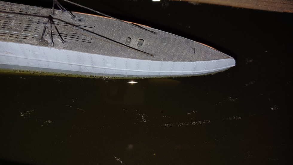

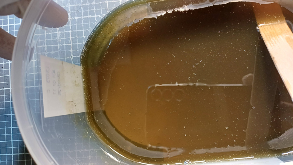

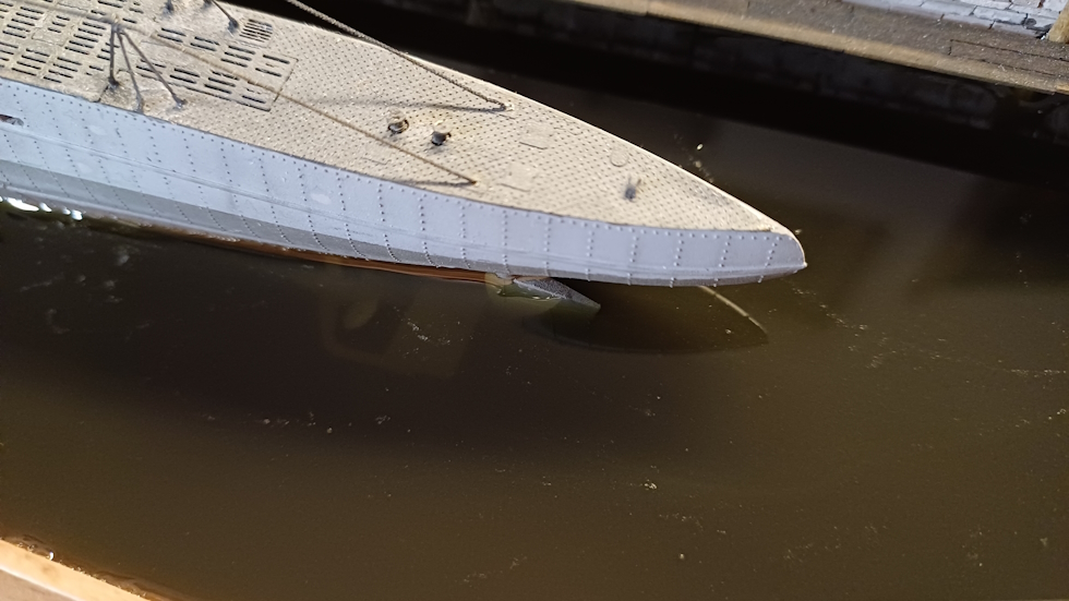

Heute habe ich endlich den Schritt gewagt und mit dem Harz begonnen. Lange habe ich mich davor gedrückt, weil es ein Schritt ist, mit dem man alles auf einen Schlag versauen kann ...
Aber dann mal den ganzen Mut zusammengekratzt und losgelegt. Als erstes 150g Harz und 75g Härter mit 30 Tropfen AK-Wash vermischt:
Das Ergebnis war aber für meinen Geschmack noch viel zu durchsichtig:
Also nochmal 15 Tropfen AK-Wash rein und dann passt es:
Nach zweimaligem Umfüllen, um die Rühr-Blasen zu eliminieren, habe ich das Harz ganz langsam und vorsichtig über ein Holzstäbchen in das Hafenbecken fließen lassen. Mit dieser Menge habe ich ca. 3mm Höhe erreicht. Dann ganz vorsichtig das Boot eingesetzt und auf die richtige Position geschoben. Die "Durchsichtigkeit" ist im Moment genau wie ich mir das vorgestellt habe. Hier die vorderen Tiefenruder:
Und die hinteren:
Und einmal am Boot entlang:
Im Moment mache ich mir ein wenig Sorgen, ob das ganze gut geht. Auf der Vorderseite zeigt sich, dass das Harz durch das dünne Mahagoni-Holzbrettchen durchdrückt:
Ich hoffe das es nicht mehr wird, und ich dann morgen früh vor einem leeren Becken stehe :nixweis: Wenn doch, dann kann ich alles in die Pütz drücken. Wenn nicht, dann zeige ich euch beim nächsten Mal wie es weiter geht ...

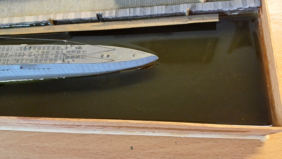

Donnerstag, 19. Oktober 2023, 07:59
Moin Moin,

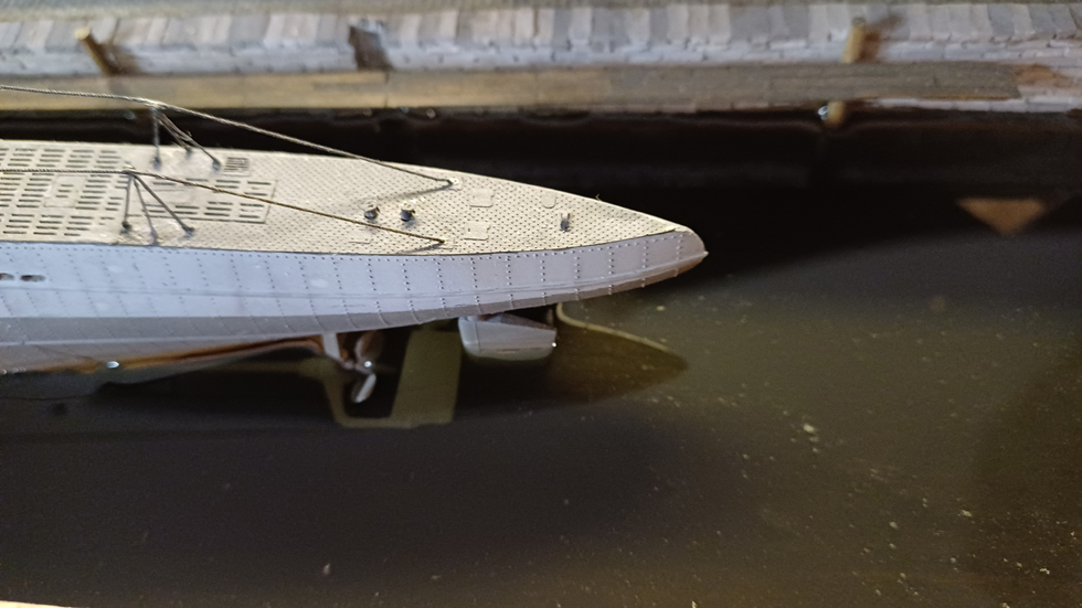

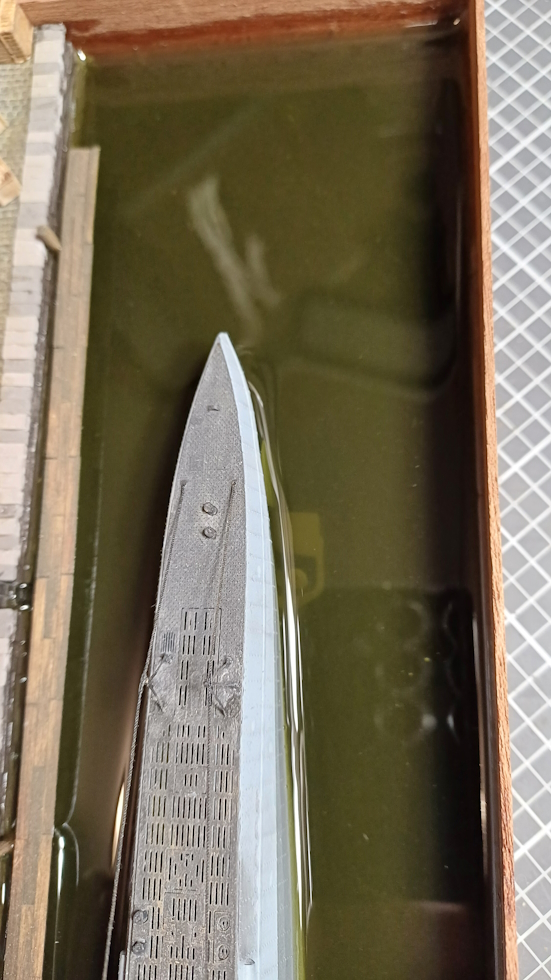

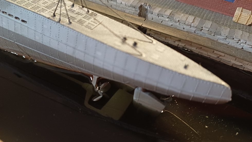

gestern ging es weiter mit der nächsten Schicht Harz. Aber, alt und vergesslich wie ich nun mal bin, habe ich natürlich nicht mehr an die Vorbehandlung des Holzes gedacht :bang: :bang: :bang: Zum Glück hat sich diesmal kein Harz den Weg durch das Holz gesucht, zumindest habe ich nach drei Stunden keine weiteren Spuren außen am Holz gesehen. Da werde ich wohl Njörðr ein Dankes-Opfer bringen ;)
Das Harz habe ich wieder im gleichen Verhältnis mit gleicher Menge (150g Harz : 75g Härter) angerührt. Diesmal aber nicht 45 sondern nur 38 Tropfen vom AK-Wash beigemengt. Ich hatte irgendwie bedenken, dass die Durchsichtigkeit zu sehr gemindert wird. Die sieben Tropfen machen wohl keinen riesen Unterschied. Riesig nicht, aber fein ... ;)
Mit der zweiten Schicht habe ich jetzt eine Harzhöhe von ~1cm. Können aber auch 1,2 - 1,4 cm sein. Genau weiß ich es gar nicht, da ich nicht gemessen habe :pfeif:
So, genug gesabbelt, hier die Bilder. Das vordere Tiefenruder:
Und das hintere mitsamt Schiffsvortriebsanlage:
Die Schlieren und kleinen Bläschen waren, als ich nach drei Stunden kontrolliert habe, komplett verschwunden.
Hier sehr schön zu sehen, wie das grün des Wassers mit zunehmender Tiefe immer dunkler wird. Auch die Spiegelung vom Bug finde ich toll:
Hier nochmal zwei Gesamtansichten:
Und meine absolute Lieblingsperspektive:
Jetzt heißt es wieder mindestens 24h warten bis das Harz ausgehärtet ist. Wobei ich gar nicht sicher weiß, ob es in der Mitte, also an der Trennung erster - zweiter Schicht, überhaupt komplett aushärtet :nixweis:
Dann folgt die finale Schicht oben drauf, hoch bis zum Holzsteg. Ich hoffe, dass mein Harz dafür reicht, ansonsten muss ich nachbestellen :will:
Das zeige ich euch dann aber beim nächsten Mal.

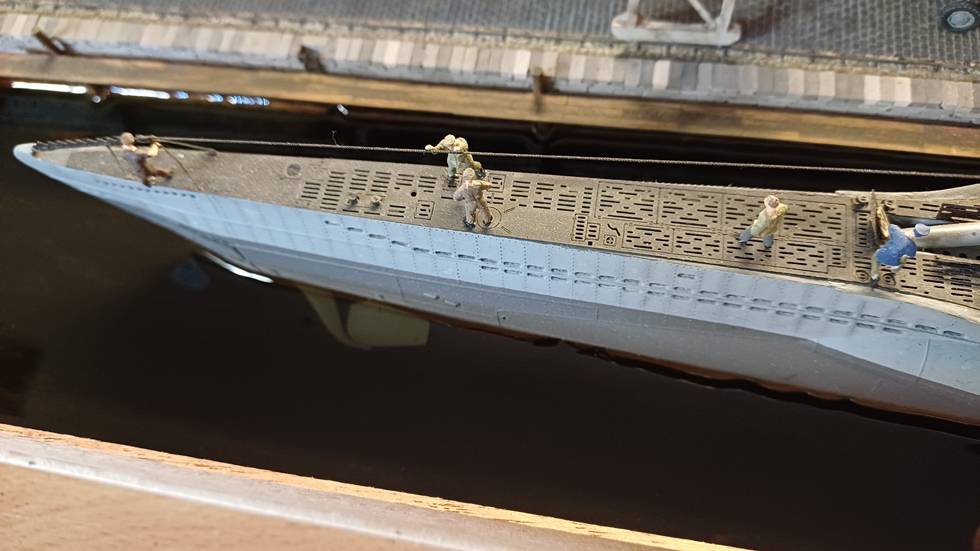

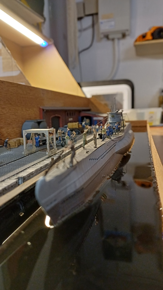

Donnerstag, 19. Oktober 2023, 20:36

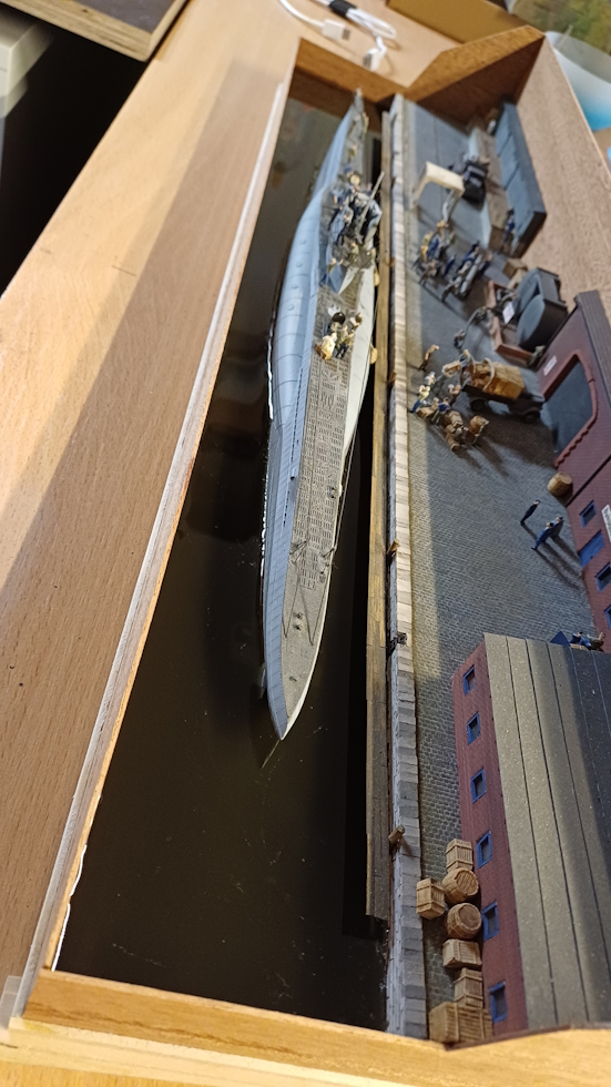

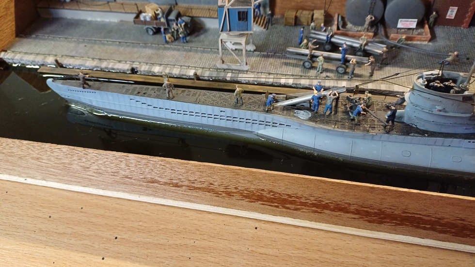

Moin Moin,
vielen Dank Heiko, Simon und George, freut mich, dass euch meine kleinen "Wasserspiele" gefallen :hand:
Die nächste Lage ist dann bestimmt ohne Farbe
Nein, die letzte Schicht ist auch wieder mit Farbe, aber diesmal nur 45 Tropfen auf den Rest vom Harz, müssten 200g / 100g (Harz / Härter) gewesen sein.

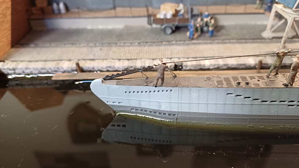

Da erkennt ihr schon, ich hab mein restliches Harz angerührt und die oberste Schicht gegossen. Die Tiefenruder sind auf Fotos nur mit Blitz erkennbar, am Modell selbst im Licht noch ganz schwach zu sehen:
Die Schlieren, die auf dem Bild oben zu sehen sind, haben sich jetzt nach einer Stunde bereits aufgelöst (das Tiefenruder ist auch wieder besser zu erkennen :nixweis: ):

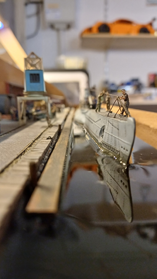

Der Bugbereich:
Drei Bilder vom Bug zum Heck:
Und meine Lieblinge:

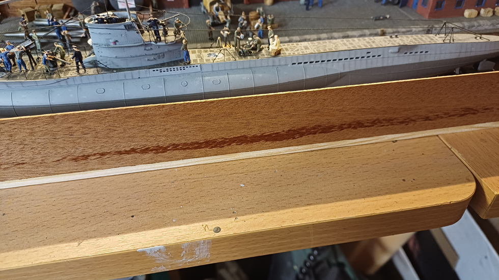

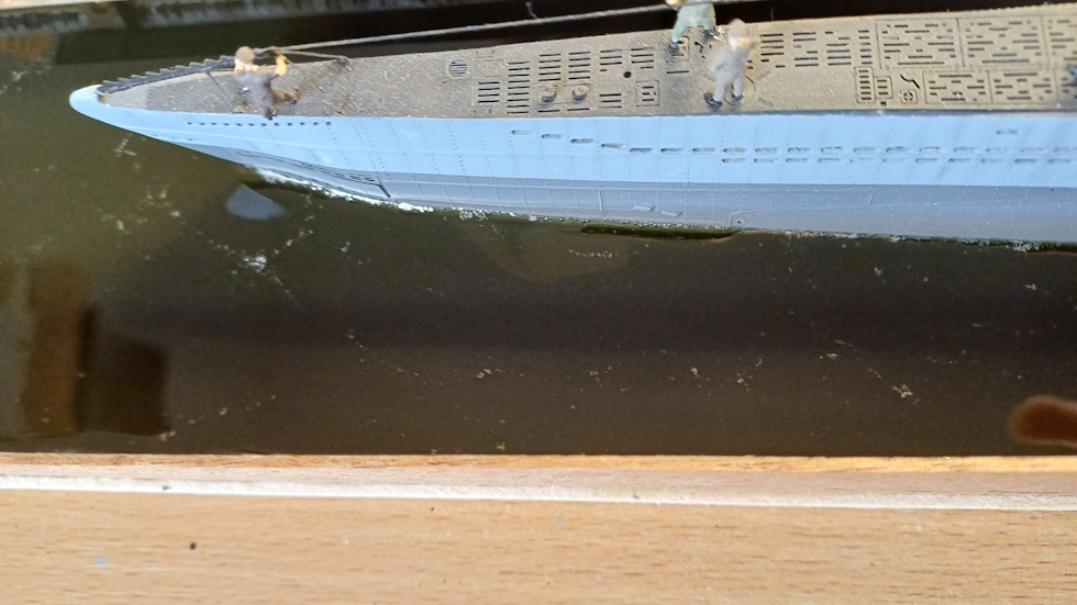

Mit der Zeit ist der Wasserstand im Hafen aber gesunken. Deutlich zu sehen, der Holzsteg liegt jetzt wieder ca. 3mm über dem Wasser, während er am Anfang auf der Wasseroberfläche schwamm:
Meine Vermutung ist, dass zum einen die Steine vom Pier das Harz "aufsaugen" und zum anderen durch die Flutschlitze direkt hinter den Schäften vom Seitenruder (hier, erstes Bild ganz achtern) das Harz in den Bootskörper fließt :nixweis:
Also doch nochmal Harz bestellen und eine weitere Schicht obendrauf gießen :will: Nix mit oberster Schicht ... das war heute die vorletzte Schicht.

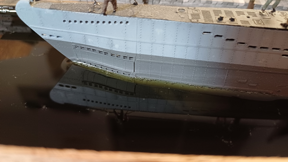

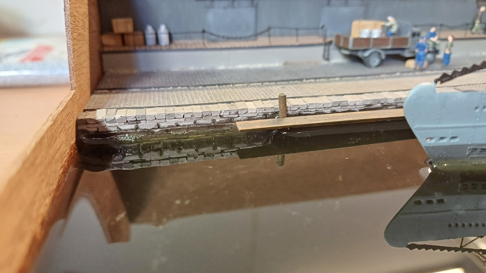

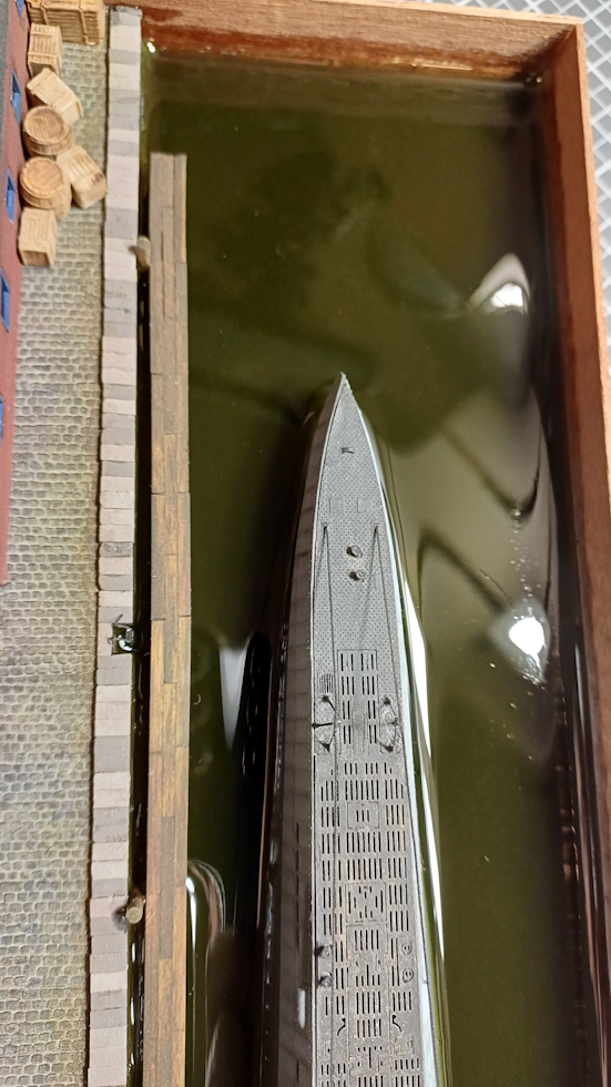

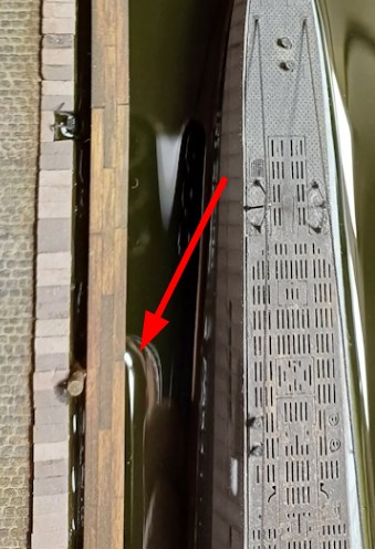

Apropos Wasser. So sah es heute morgen aus. Der Unterschied zwischen Licht und Schatten lässt die Tiefenruder erkennen oder eben nicht:
Jetzt zeigt sich auch, dass noch 3 - 4 mm Harz obendrauf fehlen, damit der Steg so im Wasser liegt wie er soll:
Der Steg selbst ist wohl auch nicht ganz gerade. In der Mitte erkennt man, das er tiefer "im Wasser liegt":
Da stelle ich einfach ein paar Kisten drauf, dann ergibt das Ganze auch wieder Sinn ;)
Bis zur finalen Schicht wird es jetzt ein wenig dauern, ich muss ja erst mal Harz bestellen. Nicht schlimm, so kann alles mal in Ruhe aushärten. Bis dahin werde ich mich um ein paar andere Ecken kümmern. Das zeige ich euch dann beim nächsten Mal.

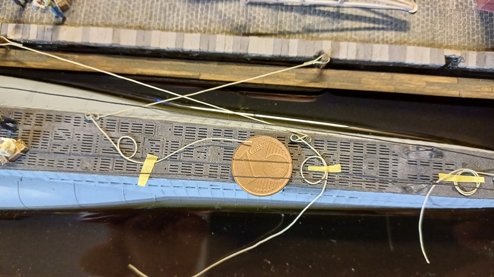

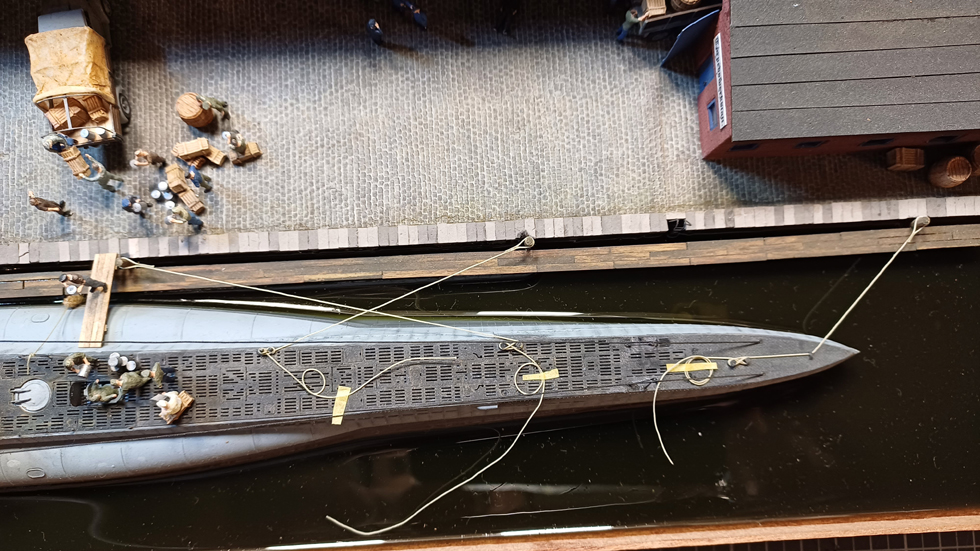

kleines Update. Damit U 93 auch sicher am Pier liegt, hab ich es mal ordentlich fest gemacht. Für Achterleine und Vorspring gab es keine Poller an Bord. Also habe ich einfach 0,75er Rundpoly, anthrazitfarben lackiert, in 1mm lange Stücke geschnitten und an geeigneten Stellen auf das Oberdeck geklebt. Danach 0,2mm Morope an einem Ende zu einem Auge geklebt und nach dem Trocknen um die Dalben gelegt. Dann auf die entsprechenden Poller geführt und seemännisch korrekt belegt. Die Enden werden jetzt ... nein, keine Schnecken :du: , nur in ordentlichen Buchten aufgeschossen ;)
Festgeklebt wurde das Ganze mit "Ultra Glue" von Ammo. Ein geiler Kleber, den man mit Wasser verdünnen kann und der dann bis in die kleinste Ritze zieht. Taugt auch hervorragend für PE-Teile ;)
Im Moment sieht es so aus, auf dem Vorschiff:
Und auf dem Achterdeck:
Zum Einordnen nochmal mit dem obligatorischen Cent:
