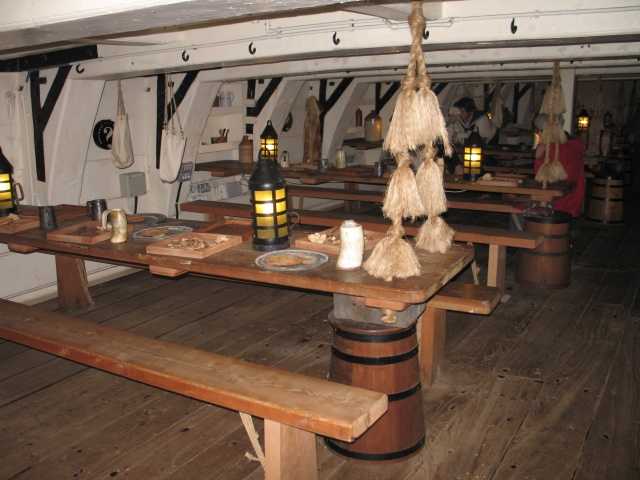

hier mal 2 Fotos von der HMS Trincomalee
vielleicht helfen sie ja:
auf einer anderen seite wo die HMS Unicorn ausführlich vorgestellt wurde, die aber (C) hat leider und die ich hier mal lieber nicht wieder gebe, sind einige alte Lampen zu sehen die genauso aussehen.
das mit der Tierhaut mag stimmen, zumindest sieht es so aus optisch.
eine eckige Messing Lampe war zu sehen, in der Offiziersmesse an der Wand.
(ich schick ihn dir als PM)
Feuer an Bord war immer ein großes Thema, ein unbewachtes Licht war mehr als selten, im Gefecht schon gar nicht.
ich denke in de Freizeit unter Deck gab es Laternen wie oben gezeigt.
aber leider habe ich da wenig wo ich auf die Schnelle gucken könnte.

Genau solche Laternen wie die die unser Captain uns gezeigt hat meine ich. Ich würdi die auf ein Brett gegen die Wand stellen, nicht ganz autentisch, aber autentischer als das was du jetzt hast und die alten Lampen können dahinter versteckt bleiben, und das nur in der Kuhl. Und vielleicht stellst du dir grössere Lampen als ich vor, ich meine 5 mm lange, die sind zwar zu gross, aber du findest sicher noch kleinere
lg
hms

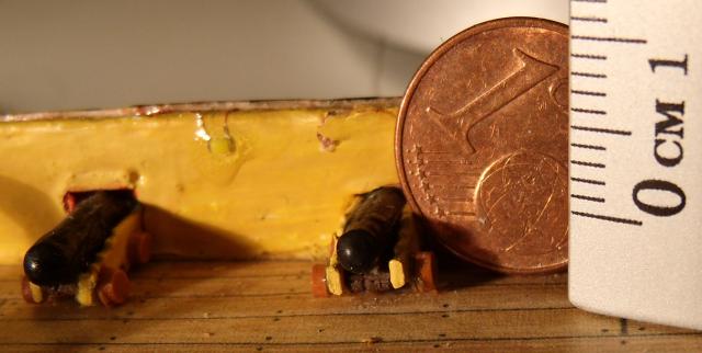

Extra für Hamilton hab ich noch mal ein Bild gemacht, allerdings im ausgeschalteten Zustand:
Mein lieber Hamilton, es ist nett von dir, das du dir so viele Gedanken über die Lampen machst,
allerdings müsstest du jetzt - nach Konsultation dieses Bildes - verstehen,
warum ich nicht mit 5 mm großen Glühlämpchen arbeiten kann.
Auch andere Glühlämpchen sind zu groß - alle!
Es ist einfach kein Platz dafür.
Das Deck ist nicht so hoch, wenn man in 1:128 baut!
Und deshalb ist es auch nicht möglich, noch eine Laternenhülle darum zu bauen.
Das nächste Mal nehme ich vielleicht etwas andere LEDs und bau sie noch um,
aber dieses Mal muss es so gehen.

Und bei dem Bild mit den auf dem Tisch stehenden Laternen...
Ich kann mir nur beim Essen die Laternen auf dem Tisch vorstellen.
Ansonsten hingen die eher an den Decksbalken.

Vom "Wollen" her hätte ich die Laternen am liebsten von den Decksbalken recht nahe an der Bordwand hängen lassen.
Also da, wo in dem einen Bild, das Markus eingestellt hat, auch welche hängen.
Allerdings geht das in diesem Maßstab nicht. Bei einem Vitrinenschiff hätt´ ich es vielleicht versucht,
aber als RC-Schiff wär´ mir das viel zu Anfällig gewesen.
Zu den Rohhaut-Laternen kann ich aber ein paar Dinge sagen.
Wenn eine solche Laterne mit viel Druck getroffen wird, ist die Kerze immer aus.
Wenn sie zu Boden geworfen wird und rumrollt, dann passiert eigentlich die nächste Zeit auch nichts.
Zu Brennen fängt die nicht an, da müsste dann schon leicht brennbares oder explosives in die Laterne kommen.
Als "Feuersichere" Beleuchtung sind die Dinger erste Sahne - haben wir selbst schon oft in Problembereichen eingesetzt.
Vor allem, wenn Beschädigungen und herumfliegende Laternen befürchtet werden mussten... :pfeif:
