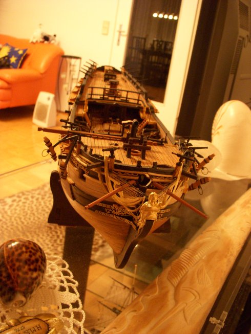

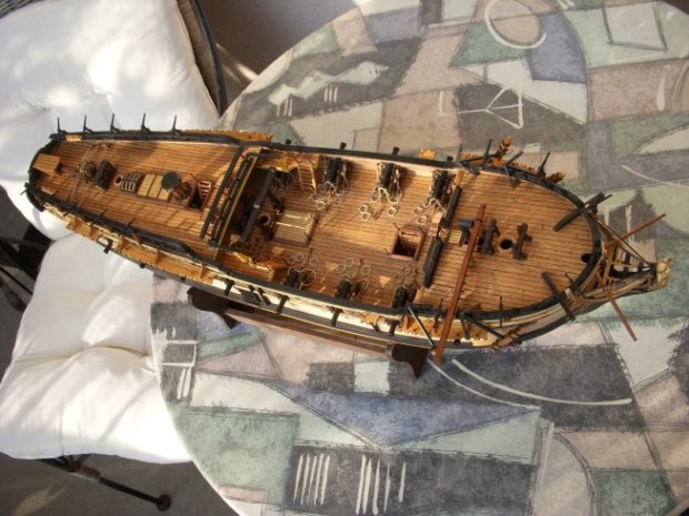

Hi zusammen,
hab heute um 14:30 das Büro verlassen und bei der Fly die Gallion soweit fertig gemacht, jetzt hab ich auch die Netze dran, Tüll (oder wie man das schreibt) war die Wahl, ich hoffe es gefällt Euch...
Oliver
PS: leider schei... Fotos wegen Regen, Handycam, sorry ;( , ich hoffe man kann aber doch bischen was erkennen....

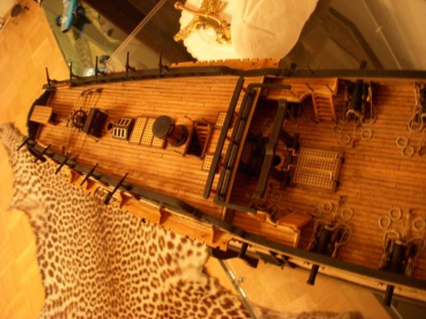

Guten Morgen liebe Leute,
da ich zur Zeit nur die Handycam habe, halten sich meine Berichte in Grenzen...hier nur mal schnell paar schleissige Bilder, bischen was ist weiter gegangen: Die Netze an der Gallion hab ich ja schon am Freitag angebracht (@Daniel, wenn Du so rautenförmige Netze hast dann bitte gib mir Bescheid, ich würde Dir die abnehmen !!!). Dann hab ich die "Scheuerleistendinger" für die Anker an den Barkhölzern montiert und drüber die Stützbretter für die Scheuerbretter zu den Rüsten hin angebracht und dann wurden noch die Rüstbretter montiert, die Stützknie waren zwar im Bauksten nicht vorgesehen, aber für mich sieht es so stimmiger aus...schluss der Worte, hier die Bilder...
Oliver
PS: die neuen Teile sind wieder geölt, daher der gelbe Stich, das ändert sich dann in den nächsten Wochen automatisch wieder...
PPS: ..ach ja, ganz vergessen, den Penterbalken hab ich jetzt in den gegeüberliegenden Ring eingehängt, jetzt steht er nicht mehr so weit über, hat trotzdem die richtige Länge und ist nach Bilder im Netz auch richtig montiert...Hagen, was meinst Du? passt das ? ;(

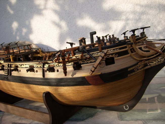

kurzer Zwischenbericht, Operation Rüstbretter der Fly ist durchgeführt, hab die Leimnähte der Rüstbretter und die Nähte bei der Knie vom Hauptmast mit heissem Wasser eingestrichen und 10 Min. gewartet und siehe da, mit zarter Gewalt hab ich sie dann ohne irgend welche Beschädigungen am Rupf und an der Zierleisten abnehmen können, dann hab ich die restlichen Leimspuren am Rumpf mit einem Holzstab entfernt und die Rüsten neu angebracht, nun sitzen sie wie es sein soll....puhhhh
Oliver

Hab heute Abend mal die Püttingeisen und die unteren Beschläge aus der Ätzteilplatienen rausgelöst und die Ansätze zu den Halteblechen der Teile sauber abgefeilt, die Teile sind so klein da kann man fast nur auf gefühl feilen, dem entsprechend schauen meine Fingerkuppen aus. Dann wurden die Teile + Nägel in Brüniermittel für ca. 1 Stunde gebadet. Damit wurden die Teile schön schwarz und die Brühe schon blau (wenn ich es noch recht im Hinterkopf habe könnte man jetzt nen Faden rein hängen und man hätte in paar Wochen nen blauen Kristall aus Messin-/Kupfersulfat ?...wobei: ich hab letztens ein Teil mit einem Pinsel eingestrichen, boooa, da waren nachher die Haare des Pinsels futsch, einfach weg ;( )...dann bin ich noch überglücklich das ich die Rüstbretter so einfach versetzen konnte, jetzt kann ich die Püttingeisen wirklich schön ich Wantenrichtung spannen.
Danke für den Tipp mit dem Wasser :ok: !!!!! Hätte nicht geadacht dass das so schnell und einfach klappt und man sieht gar nix vom Abriss... :ok: :ok: :ok: :ok: :ok:
Hier wie immer die Bilder, morgen werd ich dann die ersten Jungfern samt Eisen montieren ...
