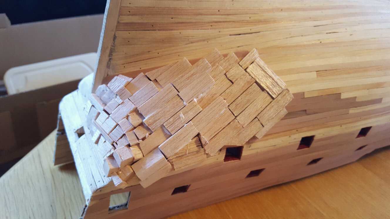

Update:
Auch die Backbordseite ist schon komplett zugewürfelt.
Heute gehts noch ans Schleifen und dann kommen auch die ersten Bilder :)

Hallo Vasco,
wie ist es Dir mit der "Bewürfelung" gegangen, war der Tipp was oder ist er unbrauchbar? (bei meiner Eisenbahn hat es ja gut geklappt).
Oliver

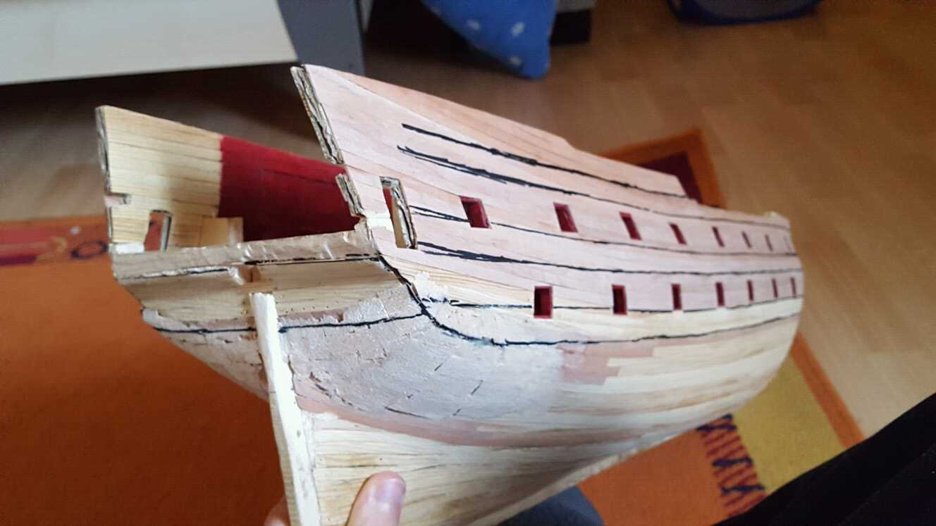

Der Tipp war sehr gut gebrauchbar. Jedoch habe ich mich aus unerklärlichen Gründen an der Backbordseite schwerer getan. Deswegen siehts auch ein wenig sehr grob aus..
Hier mal 3 aktuelle Fotos. Ich gehe jetzt gleich noch ans schleifen über.

Hi Vasco,
das schaut gut aus, so hatte ich es gemeint :ok: :ok: :ok: :ok: , schleif jetzt nur nicht wieder zu viel runter ;)

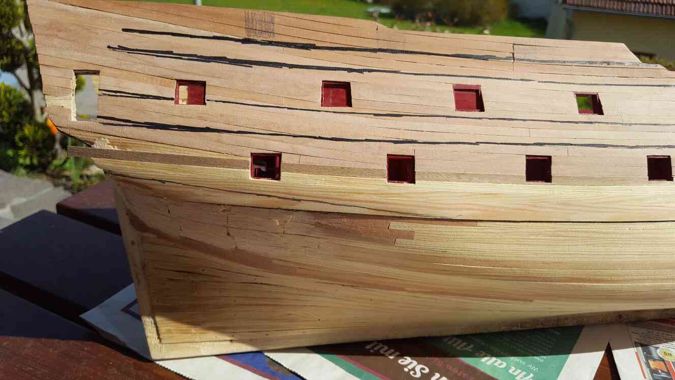

Die Backbordseite ist nun auch geschliffen.
Im direkten Vergleich fiel mir auf, dass die Steuerbordseite nicht so dick aufgetragen war, weshalb ich auch diese nochmal teilweise aufgedoppelt habe. Diese werde ich heute noch schleifen und dann gibts Bilder mit angezeichneten Barkhölzern und den Konturen meines Unterspiegels. :)
Alles in allem bin ich guter Dinge über dieses Verfahren. :ok:

Das ist ja das schöne an der Holzklotzmethode, wenn man zu viel geschliffen hat einfach nochmal was drüber kleben und man hat wieder Material zum anpassen :D :ok:

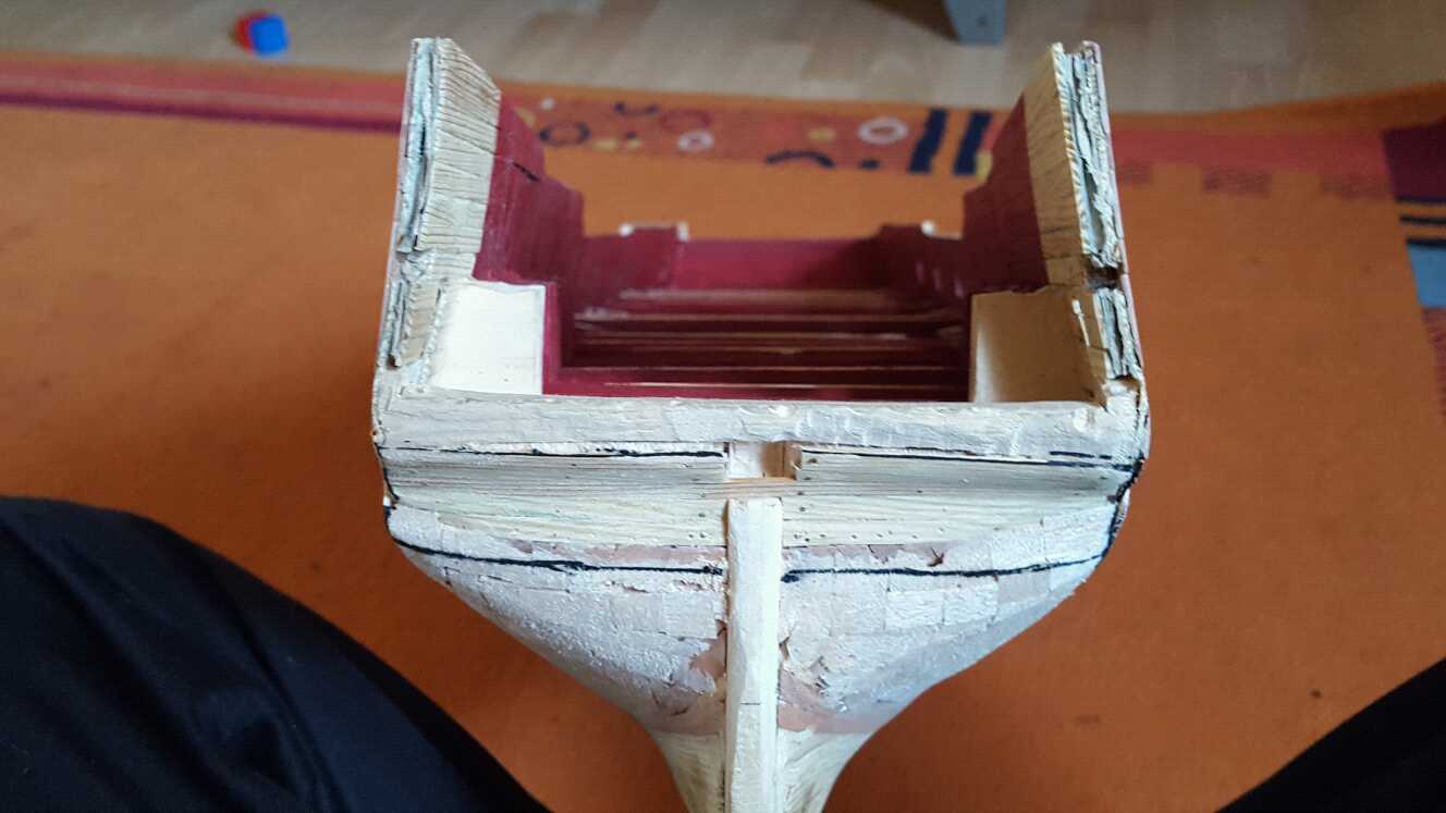

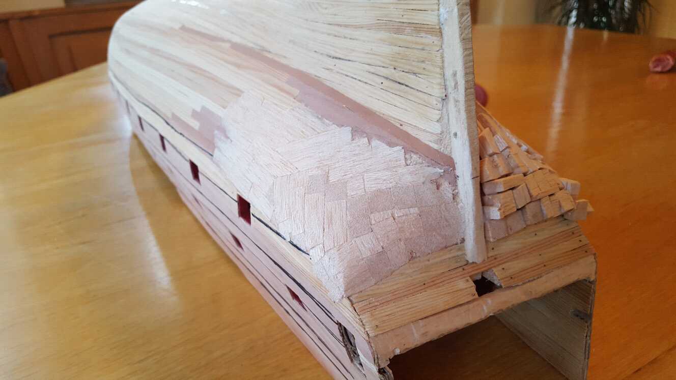

Beide Seiten habe ich nochmal aufgewürfelt und geschliffen. Ich für meinen Teil bin sehr zufrieden. Jedoch überlasse ich den dickeren Po noch euren kritischen Augen!
Vasco

Guten Morgen Vasco
Also von der Würfeltechnik bin ich ja schon schwer beeindruckt. Ist toll geworden. Aber ich finde von der Heckansicht gesehen schaut es ungleichmäßig aus. Ich meine Steuerbord gegen Backbord.

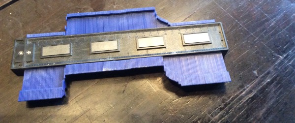

Schau doch mal ob Du dir folgendes besorgen kannst
Damit müsste es perfekt werden.

Jaa das ist mir auch schon aufgefallen, jedoch fehlts da sooo weit, dass ich das nich mit einem erheblichen Mehraufwand hinbekomme.
Man darf ja nicht vergessen, dass es mein erster Rumpf ist, der schon von Anfang an keinen perfekten Weg genommen hat. Untypische Spantbauweise, geringe Abweichungen und das mehrmalige Beplanken und Abschleifen werden wohl dazu geführr haben.
Ich muss in diesem Fall ehrlich sagen, ich seh den Mangel selbst aber ich kann diesmal echt damit leben.. Ich bin froh, dass es überhaupt so gut läuft und wäre mehr als überglücklich, wenn ich den Rumpf endlich mal fertig bringe :)
Das Hauptaugenmerk liegt jetzt bei der grundlegenden Rumpf- und Heckform.

also wenn es Dir leicht fällt dann würde ich noch versuchen etwas an der Symmetrie zu machen, wenn nicht lass es, es ist so schon sehr sehr schön geworden, was ich noch machen würde wäre die Zwischenräume zwischen den Klötzen mit Spachte aufzufüllen damit Du eine schöne saubere Oberfläche für die Drittbeplankung bekommst. Die Planken sollten überall Klebefläche haben.

Vielleicht kannst du wie von meinen Vorrednern beschrieben die Symetrie anpassen. Ist aber kein Muss. Du kannst stolz auf dich sein.
Die Barkholzlinien scheinen zu passen. Nur die beiden oberen Zierleisten nicht. Also der Schwung stimmt natürlich, da paralell nach unten, aber die Höhe nicht. Vergleich es mit historischen Vorlagen, du weisst wo du sie findest;-)
Eigentlich ist es aber mehr die untere Leiste die nicht stimmt.
Ansonsten ist der Unterspiegel ganz oben schön gewölbt. Die Wölbung würde ich nicht wie in schwarz angedeutet wegmachen. Ich würde eher die Uterspiegelunterkante dazu gewölbt machen und die Decks dann dazu paralell gewölbt machen. Jedenfalls die oberen sichtbaren Decks.

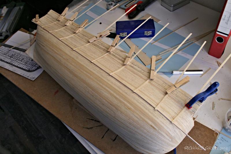

Ich hätte aber einen Tipp, mit dem du den Verlauf der Barkhölzer eleganter auf die Bordwände bringen kannst.
Um den Verlauf meiner Stückpforten anzuzeichnen, habe ich mir aus einer 1000 mm langen und 2 mm dicken Balsaplatte einen 2 mm breiten Streifen geschnitten, der ein wenig länger als das Schiff ist. Diesen Streifen habe ich dann mit Klammern, und - wo die Klammern nicht
hinreichen - mit zusätzlichen Leisten, an die Bordwand geklemmt. Bei der starken Krümmung am Bug muss dann mit etwas Vorsicht agiert werden, der Streifen bricht dort gerne. Danach kannst du vom Bug zum Heck oder umgekehrt am Streifen entlang sehen und etwaige
Abweichungen im Verlauf durch einfaches Verschieben des Streifens korrigieren. Abschließend mit einem Stift - bei mir war´s ein Bleistift, wegen der dünneren und damit genaueren Linie - am Streifen entlang fahren.
Ich habe mir erlaubt, dir zur Veranschaulichung einige Fotos ein zu stellen ( wenn nicht gewünscht, gerne wieder löschen):
Vielleicht hilft es dir.
