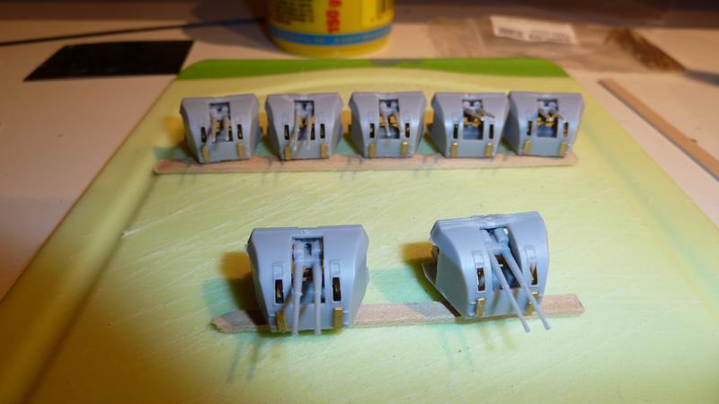

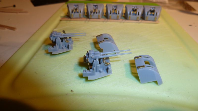

QF ( Quick Firing ) 4 inch Schiffsgeschütz MK XVI fünf von sieben...
weiter gehts.........
noch zwei Stück und dann gehts an die Flugabwehr : die Pom Pom Flak :wink:

QF ( Quick Firing ) 4 inch Schiffsgeschütz MK XVI sechs, sieben von sieben...
Bis auf die Farbe, alle fertisch.... :D

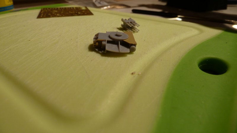

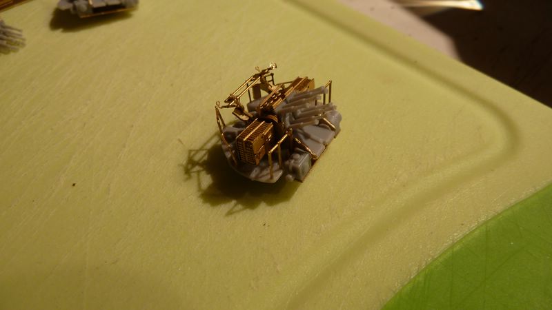

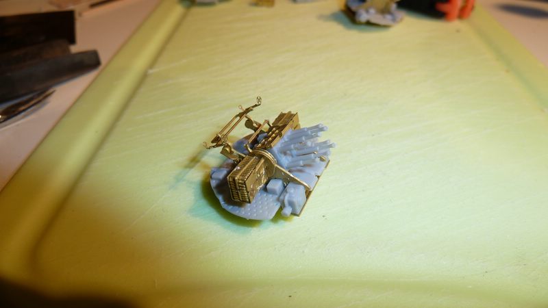

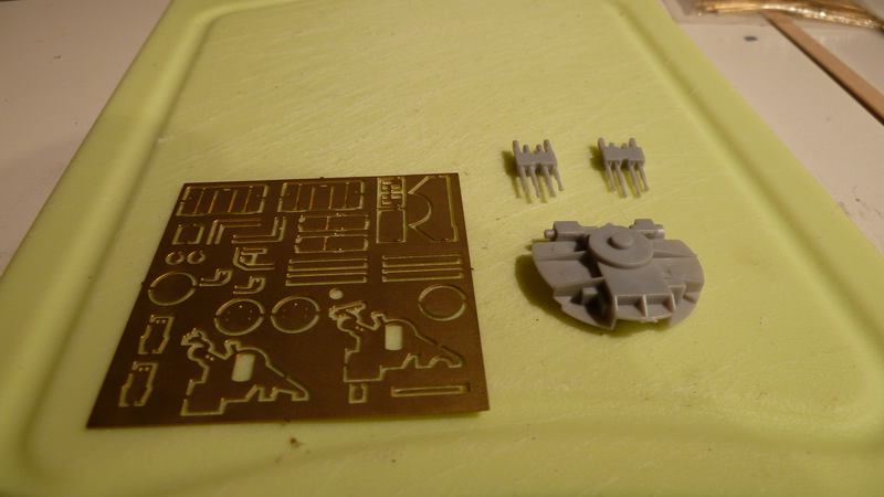

Ordnance QF 2-Pfünder-Marinegeschütz MK VIII erstes von drei...
Die Ordnance QF 2-Pfünder (Quick Firing) war ein leichtes 40-mm-Flugabwehrgeschütz der britischen Marine. Es wurde 1929 zunächst als Achtfach-Lafette (ab 1935 auch vierfach später auch in Einzelaufstellung) eingeführt und während des gesamten zweiten Weltkrieges
und danach in der britischen Marine eingesetzt. Wegen der typischen, zeitlich versetzten Schussfolge der einzelnen Rohre wurde das Geschütz von den Soldaten auch „Pom-Pom“ genannt.

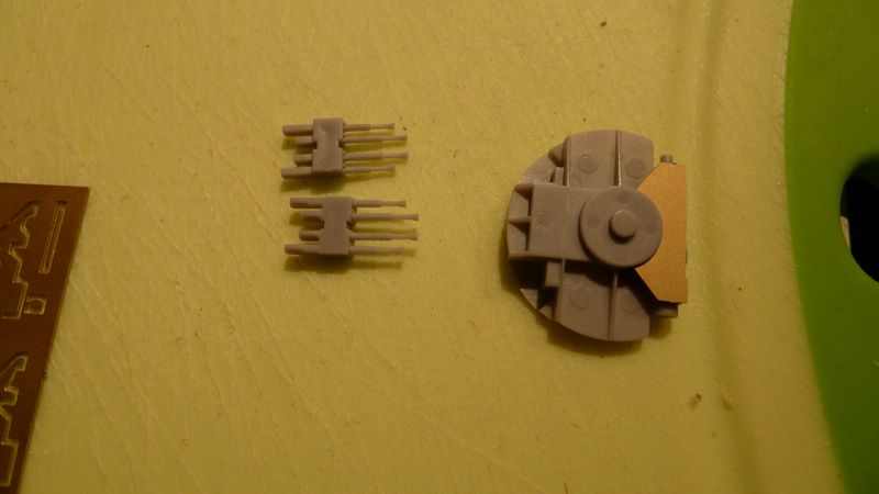

Für die HMS Hood werden drei Geschütze aufgebaut. Der Aufbau ist immer gleich, Teile aus den Bauteilträgern, drei Plastikteile und jede Menge Ätzteile. Die Mündungen der Geschützrohre sind leicht zentriert, sodass ich mit einem 0,4mm Bohrer vorsichtig anbohre........

Donnerstag, 22. Dezember 2016, 15:07
Es ist eine Freude, sich das anzusehen. In 1:350 war bei mir die Grenze der Fingerfertigkeit bei den Munitionskästen erreicht...
Kommt noch ein Geländer dran?

Hallo Jochen,
Joh, Geländer und Visiereinrichtung sind in Arbeit......... Bilder folgen... :prost:

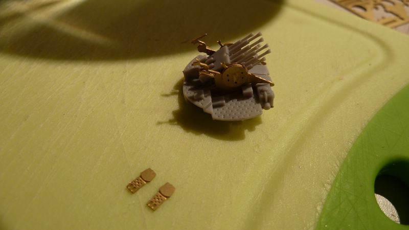

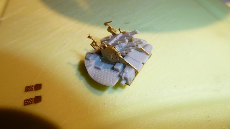

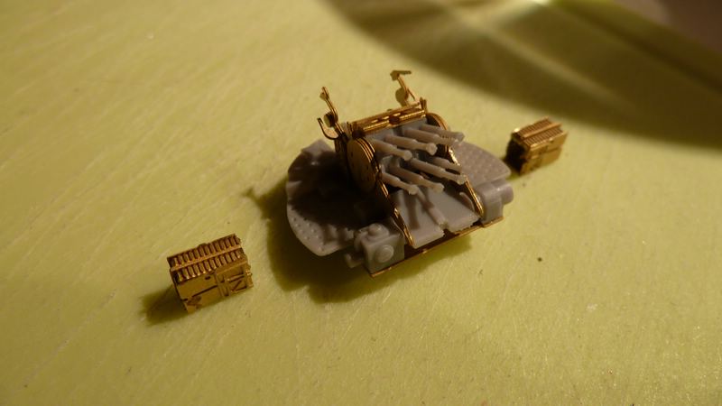

Geländer und Visiereinrichtung angebracht......

556
Freitag, 23. Dezember 2016, 13:20
Hallo Peter,
ich lese hier ja immer still, leise und begeistert mit.
Makros zeigen ja nicht nur Fehler gnadenlos, sondern wecken beim Betrachter auch Begehrlichkeiten. Sollte der Boden des QF-Pfünder-Standes ein Loch-Blech sein, ja dann wünsche ich mir da ein paar Löcher.
Ich hab nochmal auf den Maßstab geschaut....hmmm....aber vielleicht? Die letzten Löcher, die ich gebohrt habe, gingen durch eine Bremsscheibe im Maßstab 1:24. Kann man mit Haaren Löcher bohren?
Thorsten
557
Freitag, 23. Dezember 2016, 13:28
Hallo Thorsten,
Das ist mir noch garnicht aufgefallen, das mit dem Bodenblech. Das muss ich mir mal genauer anschauen... aber Dank für den Tip.... :ok:
Grüsse aus RÜSSELSHEIM
Im Bau : Hachette U 96 1:48
558
Freitag, 23. Dezember 2016, 15:45
Bin da nicht sicher, ob das Bodenblech gelocht war, Eduard stellt das in 1:350 genau andersrum dar, als Riffelblech (Rauten).
Egal, sieht jedenfalls gut aus.
559
Montag, 26. Dezember 2016, 10:25
Frohe Weihnacht alle miteinander....
Morsche Jochen,

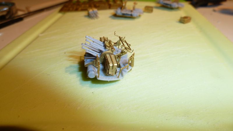

Es hat sich jetzt sowieso erledigt, da die Geschütze schon aufgebaut sind. Dann habe ich meiner künstlerischen Freiheit Genüge getan und die Löcher sind angedeutet. Natürlich möchte ich auch diejenigen danken, die mich darauf Aufmerksam gemacht haben.
Ordnance QF 2-Pfünder-Marinegeschütz MK VIII drei von drei...

Montag, 26. Dezember 2016, 14:28
Mahlzeit Peter!
Eines ist mir beim betrachten Deiner schönen Pom-Poms (spät) noch aufgefallen: Nach meinem technischen Verständnis waren Munitionskästen und Laufbündel ein Teil bzw wurden gemeinsam in der Höhe gerichtet, so daß die Granaten immer parallel zum Lauf lagen, anders wäre eine klemmfreie Zuführung nicht möglich gewesen. Sorry, daß ich damit so spät ankomme, ist mir jetzt erst klargeworden....
562
Montag, 26. Dezember 2016, 14:48
Hallo Jochen,
Gut aufgepasst........ natürlich haste Recht, die Geschützrohre sind noch nicht ausgerichtet, weil sie noch nicht verklebt sind.... kommt noch bevor ich sie lacke...... :hand: :prost:

Montag, 26. Dezember 2016, 14:54
Na, da bin ich ja beruhigt, sowas wieder auseinanderzureißen, endet ja meist im Desaster...

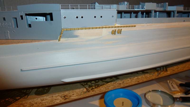

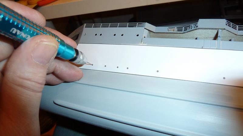

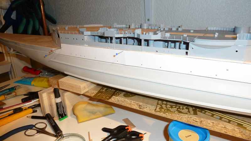

Im Bereich des Mittelschiffes müssen mit Hilfe einer Schablone ein paar Löcher gebohrt werden und Vorbereitungen für die MES Schleife getroffen werden.
Magnetischer Eigenschutz
(MES), auch „Mineneigenschutz“ ist eine aktive Maßnahme zur Verringerung der magnetische Signatur eines Schiffes. Diese werden benötigt, damit magnetische Zündmechanismen von Seeminen oder Torpedos nicht auslösen.
Werftliegezeit Devonport, 29.03.-27.05.1940:

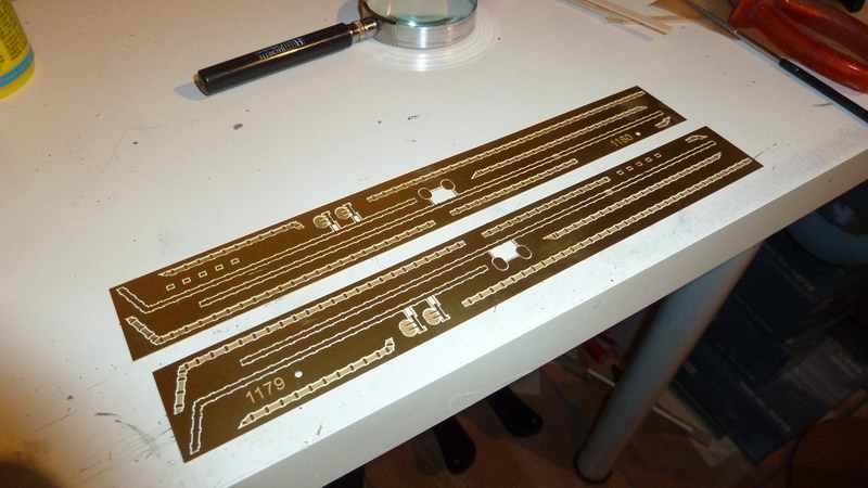

Einbau einer äußeren MES-Schleife
Im Hachette Modellbausatz heisst es ein paar Ätzteile..... die sind aber jetzt ein bisschen grösser....
:D :D

Morsche Peter,
Joh, sind alles Baugruppen die man an und ab zusammensetzen sollte, fürs Gesamtbild... :ok: :prost:
MES Schleife .... mittlerer Abschnitt, steuerbord...
Ich möchte nur noch einmal darauf hinweisen, das ich meine Lackierarbeiten in das Frühjahr verlegen muss, deshalb sieht das Modell etwas scheckig aus... :abhau: Ich darf im Haus nit lackieren.... :cracy: :cracy:
