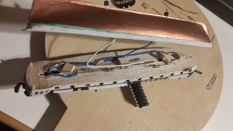

Nach der Entscheidung habe ich vorne noch eine LED eingebaut, dann die Verkabelung und Widerstände gelötet und diese unten ans Deck gepappt. Die LEDs im Rumpf sind oben abgeschliffen und mit Revellfarbe "Eisen" bemalt, so dass sie nicht durch das Deck scheinen. Dann wurden aus den Kabeln Federn geformt (so wirkt beim Zusammenstecken weniger Kraft auf die Endpunkte), die abisolierten Kabelenden als Spiralen aufgewickelt und diese auf die Steckverbindungen im Kiel gelötet.

Jetzt durften die zwei abgefallenen Kanonen (siehe hintere Stückpforten auf dem oberen Bild) wieder ins Schiff rein und die Klebestelle verspachtelt werden. Auf dem zweiten Bild seht ihr unten die Stecker, die ich im Ständer zur Stromversorgung einbauen werde.
