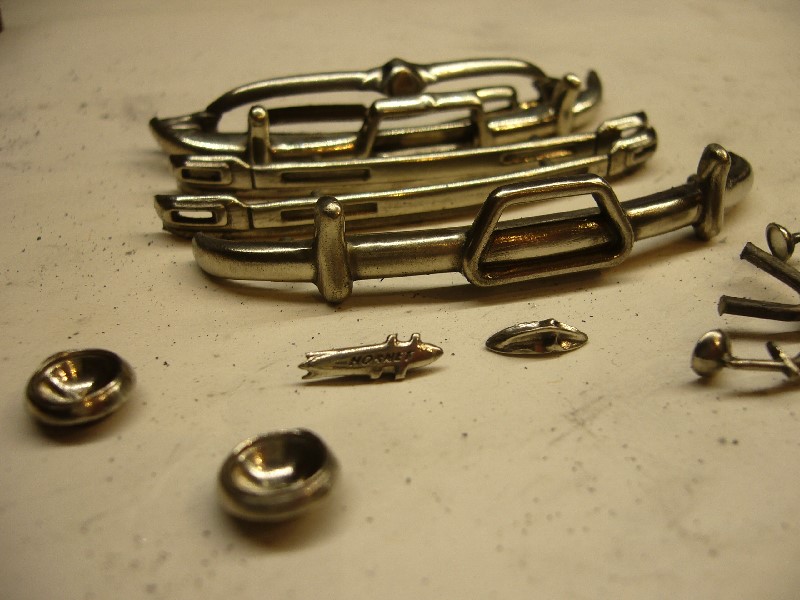

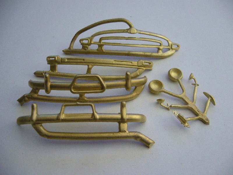

Endlich sind meine Weissmetallstoßstangen gekommen. :tanz:
Gleich mal auspacken und gucken wie die geworden sind . ^^
Tja, was soll ich sagen :will: :( :cursing: ;( :!! die sind aus Messing ;( . Für mein Vorhaben nicht zu brauchen . :(
Jetzt kann ich noch ne Woche warten bis die Richtigen da sind.
Gruß Fredl

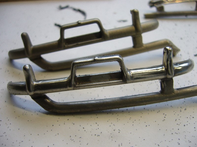

Die neue Lieferung ist angekommen . Leider ist das Ergebnis auch nicht besser. :bang: Anderes Material und noch dunkler was die Optik angeht . Genauso hart wie Messing . :motz:
Der einzigste Pluspunkt : Man soll es polieren können bis es glänzt . Habs probiert ........... da bau ich 3 Cabrios in der Zeit , bis die glänzen .
Hier sieht man das Probe polieren . Nicht einfach. :(
Erst mal Nass schleifen . Dann weglegen und grübeln ?(
Gruß Fredl

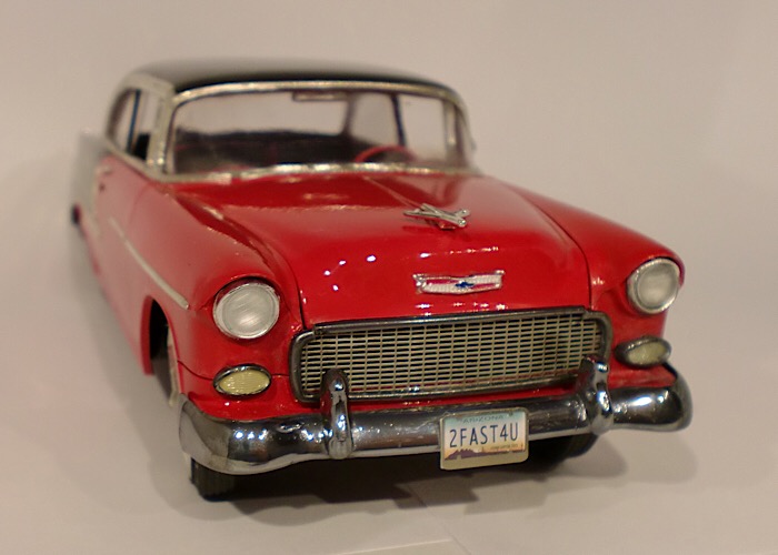

@ Oli : Die verchromten Busatzteile glänzen zu viel . Ich hab das ja schon mal gemacht für denHudson Hornet Spezial . Passt meiner Meinung nach besser zum Alter des Hudson´s . :)
Gruß Fredl

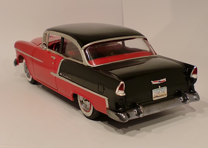

was hältst von Molotow mit der Airbrush und nach „vielen“ Tagen Trocknung mit Alclad Aqua Gloss gaaaaanz fein nachlackieren?
2‘te Möglichkeit, Hochglanz Schwarz lackieren und Uschi van Rosten Chrom Pulver auftragen. Wird zwar etwas dunkles Chrom, aber Chrom und kann mit Baumwollhandschuhen zumindest berührt werden. So habe ich die Stoßstangen bei der Isetta und beim 56‘ BelAir Sedan gemacht ;)

Hier noch Bilder von den besagten Isetta und BelAir
Viele Grüße :wink:

Mit Alclad hab ich nicht so den erhofften Erfolg gehabt. Deshalb wollte ich das mit Weissmetall wieder machen .
Jetzt hab ich mir das Zeug von der Uschi besorgt und Versuch das mal.
Gruß Fredl

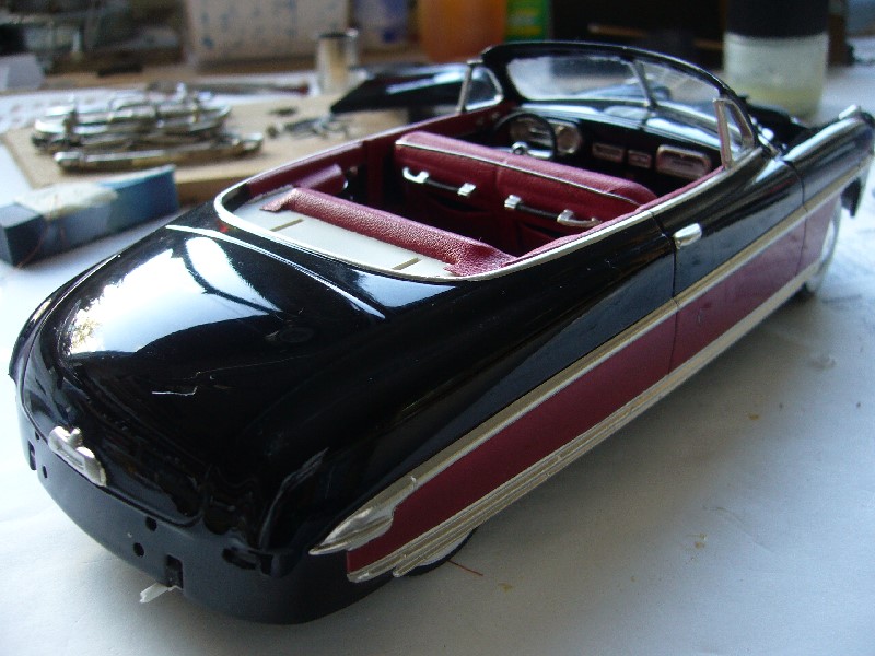

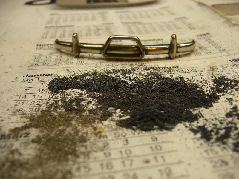

Nach langer Baupause hab ich mir nochmal die Stoßstangen angesehen und überlegt was ich mache. ^^
Ergebnis : Ich werd versuchen die Metallteile zu bearbeiten . Hab mir aus dem Baumarkt Polierwerkzeug geholt.
Und der Glanz gefällt mir ganz gut. Ist nur ne Menge Arbeit die zum Glänzen zu bringen ;( . Ein riesen Sauerei machts auch. :S Aber was macht man nicht alles für sein Hobby . ;)
Hier mal ein paar polierten Teile .
Das wars vorerst
Gruß Fredl

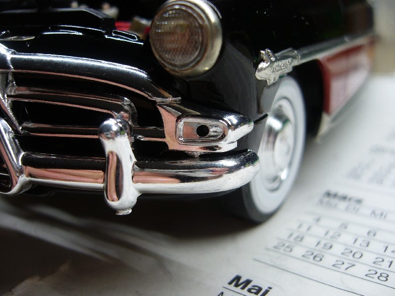

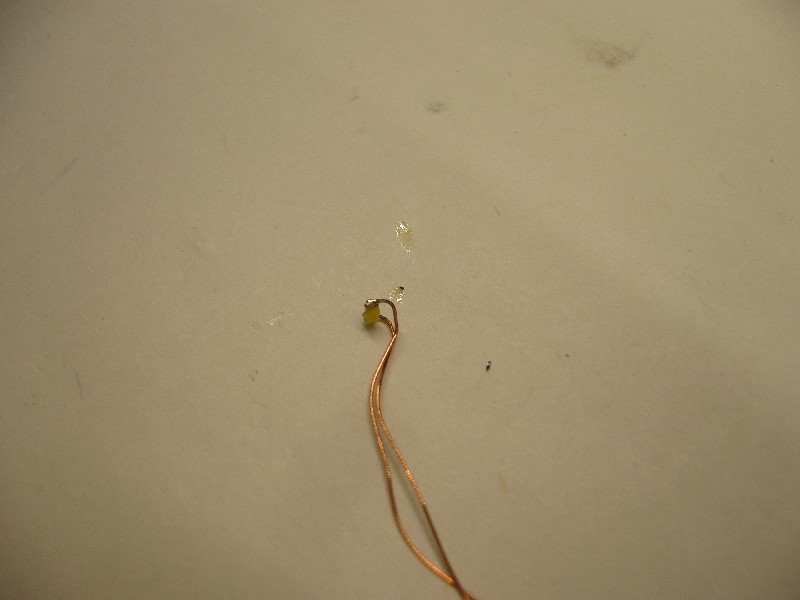

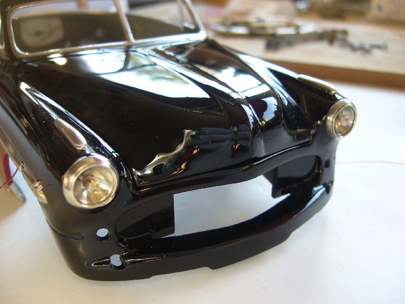

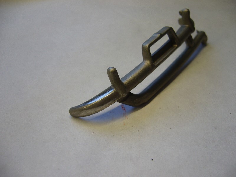

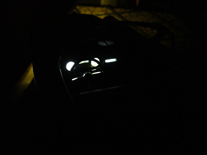

Jetzt hab ich mal die Stoßstangen und die anderen Teile weiter poliert . Was für eine sauerei aber passt farblich besser als das Bausatzchrom.

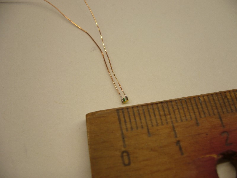

Dann die Leitungen an die LED´s gelötet und in die Scheinwerfer eingeklebt . ;( Fuzzelarbeit
Die Kabel so gebogen,das die LED´s wie in echt an den Reflektor scheinen .
Und schon funktioniert das ganze ^^
Das wars
Gruß Fredl

Hallo Fredl,
sag mal, aus welchem Material sind die Stoßstangen?
Die Beleuchtung sieht sehr gut aus.
Günter

@ Bernd : Die LED´s sind überall gleich groß .
@ Günter : Sollte eigentlich Weissmetall sein . Die sind aber aus Neusilber.

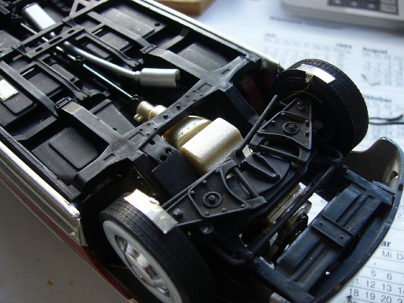

Die Karosserie auf die Bodengruppe geklebt .
Dann die Reifen verklebt und die Stromabnehmer angebracht . Wenn der Kleber dann trocken ist , wirds verlötet und im Showroom mal getestet. ^^
Das wars vorerst wieder.
Gruß Fredl

@ Bernd : Freut mich das es Dir gefällt . Das System hab ich schon länger und findet sich bei all meinen Beleuchteten Fahrzeuge. :)
Einmal beim Showroom und dann noch beim Parkplatz .
und ob das die Lösung wäre bei den E-Mobilen ....ich weiss net :)
Gruß Fredl

Mein erstes Modell mit Beleuchtung ,hatte die Batterie und die Kabel unter dem Vitrinenboden. Alles fest verbunden ohne die Möglichkeit das Auto zu tauschen.
Und die Batterien wechseln war auch umständlich . ;(
Das störte mich und da kam die Idee mit den Stromabnehmern. ^^

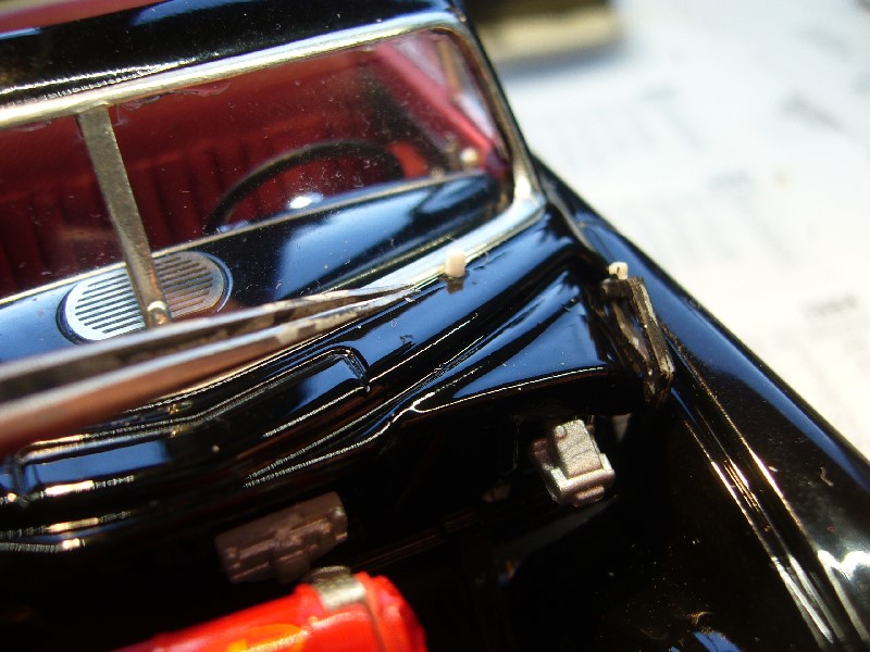

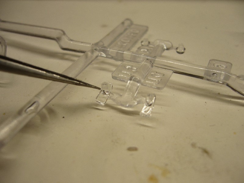

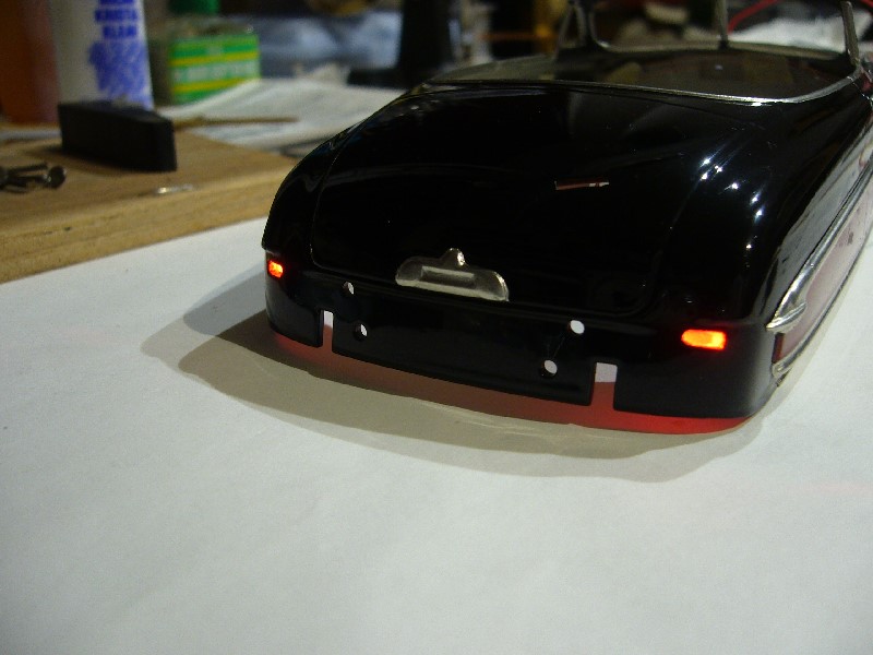

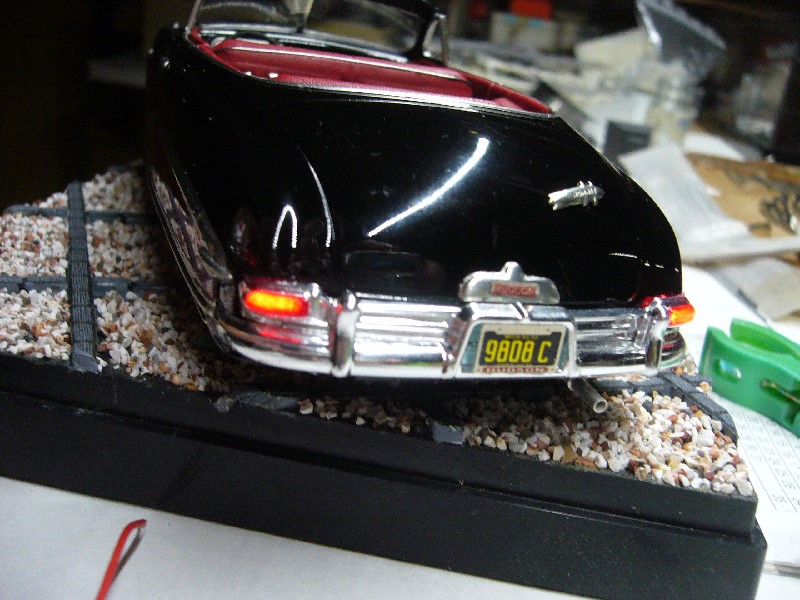

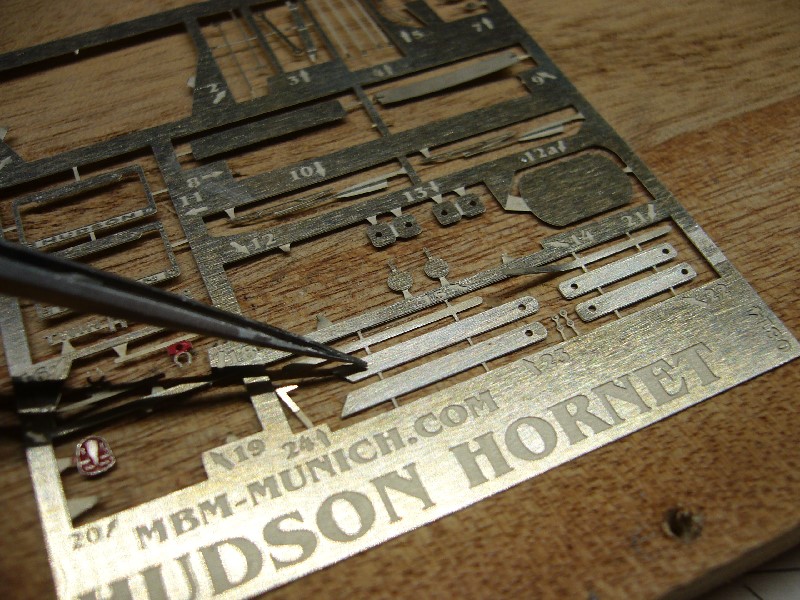

...mit mit den Rückleuchten . Der Klebesteg kommt weg. Sieht Beleuchtet nicht gut aus . :(

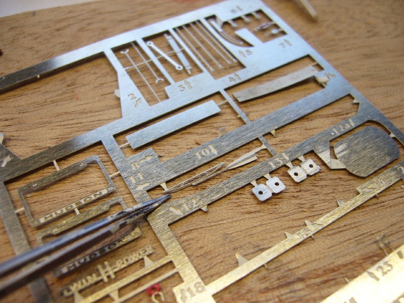

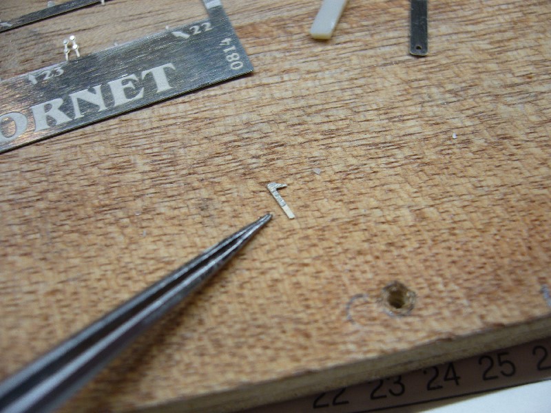

Dann die Schloßplatte mit Fanghaken. Am unteren Ende den Haken um 90° gebogen und von oben in die Platte eigefädelt .
Als nächstes die Standlichtlampen in der Stoßstange . Auch die Klebestifte entfernt und poliert .
Die Löcher mit BMF zugeklebt
Dann noch die Haubenscharniere vorbereiten. :)
Die Strebe ganz rechts mit einer Pinzette zu einer Feder aufrollen und in die Mitte des Scharniers kleben.

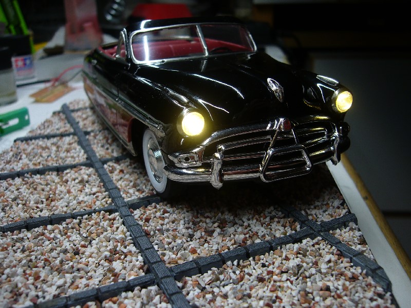

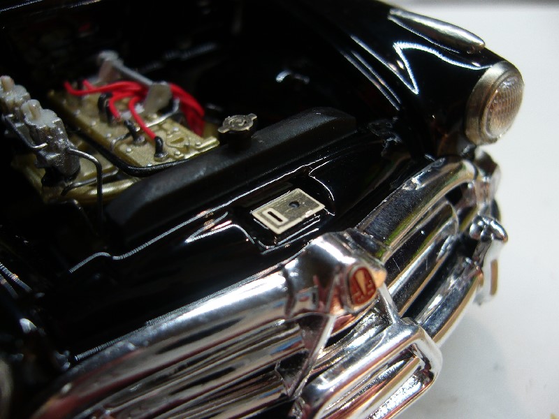

Zum Schluß noch die ersten Bilder mit Beleuchtung . Aber da kommen noch bessere wenn er im Showroom steht . :D
Das wars erstmal
Gruß Fredl

Sehr schönes Update vor allem sieht man schön wie/wo du deine PE Teile zum Einsatz bringst .. Top Arbeit

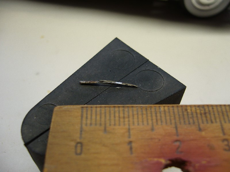

...mit dem Luftfilterkästen und den Decals an Kühler und Schloßblech

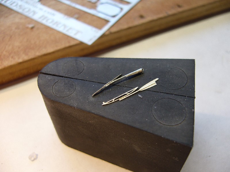

Dann die Wischer
Die Halb angeätzten Flügel um 90° biegen
Den langen Flügel um 180° biegen , sonst hält der Wischer auf der Achse nicht . ;)
Den Flügen ganz umbiegen , sonst sieht es nicht gut aus :(
Aus Evergreen hab ich die Achsen gemacht
Und fertig sind die Wischer :)
