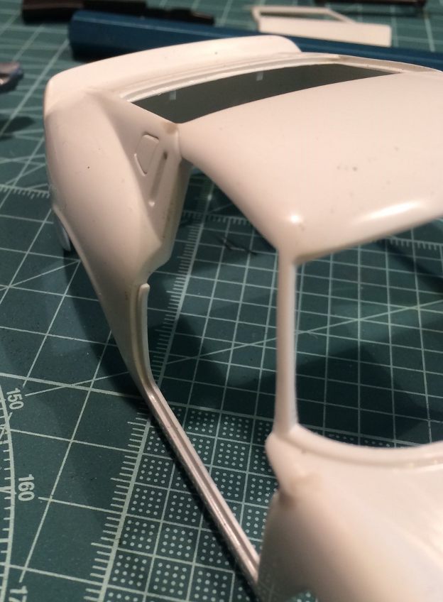

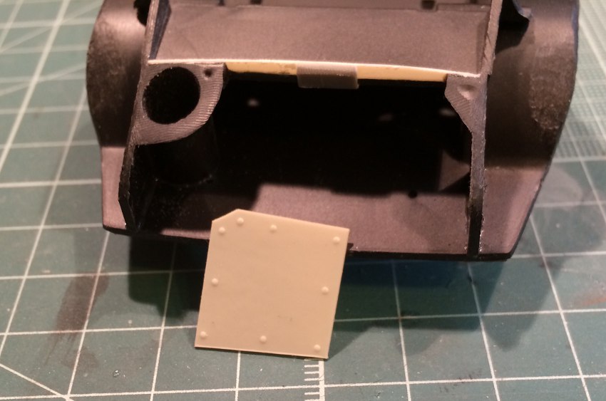

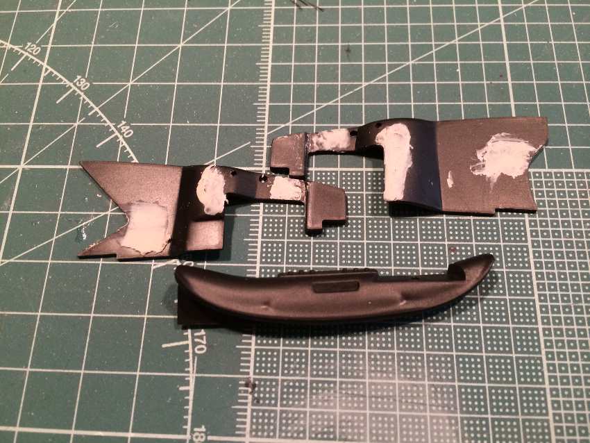

Ich hadere immer noch mit dem Türausschnitt bei geöfneter Tür.

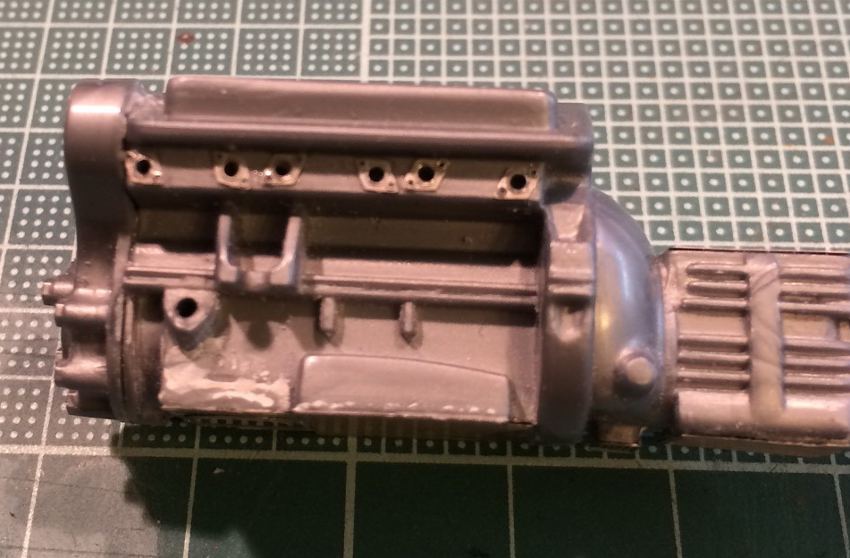

Also erstmal am Motor angefangen.
Ätzteile aus den KA Models Set
Von der Seite sieht man Sinkstellen, und sogar Löcher im Plastik mussten geschlossen werden.
An der Unterseite erkennt man(leider schlecht) das die Ätzteile nicht gut passen.
Von der Unterseite. Mittleres Ätzteil passt garnicht. Musste an den Seiten mit Putty nachbessern.
Das Ganze muss natürlich wieder geschliffen werden...........was sonst :(
Ich stelle den Sinn der Ätzteile an diesen Stellen in Frage. Besser wäre es gewesen, wenn mehr Ätzteile für den Kopf oder die Oberseite des Motors
vorhanden wären.

Zu sehen ist der Originale Türauschnitt, gefolft vom fertigt modifizierten und als letztes mit noch unbearbeiten eingeklebten
Plastiksheet.

Den Sinn der Ätzteile am Motor stelle ich ebenfalls in Frage, da der Motor zum Großteil nicht sichtbar ist undnoch dazu alle Kanten sehr rundlich sind. Bei einem Aoshima oder Fujimi Bausatz sind die Details doch deutlich besser.
Zu den Türausschnitten, da musst du aufpassen wegen der Bodenplatte. Ich habe mittlerweile die Lösung gefunden. Die beiden Luftauslässe bei den Hinterrädern kannst du vorab schon aufkleben, verschleifen und dann lackieren. Die Bodenplatte lässt sich dann ganz exakt "reindrehen", jedoch wenn der Rohrahmen drauf kommt muss man die beiden vorderen "Antennen" die nach vorne hin wegstehen entfernen, dann kann man beide Teile, also Bodenplatte und Rohrrahmen vorher montieren und anschliessend in die Karo "reindrehen". Ich hoffe ich habes verständlich erklärt, wenn nicht schick ich dir Bilder?
Liebe Grüße, Erich

@Alfa: jep..finde ich auch...durchbeissen, eigentlich wollte ich mal zur Entspannung von meinem Megaprojekt (Snowberry mit sämtl.Ätzteilen),
mal zwischendurch was kleines bauen :doof:
@DJ Eric: Ja, verstanden. Könnte klappen, auch mit meinen angepassten "Blechen" im Türausschnitt.

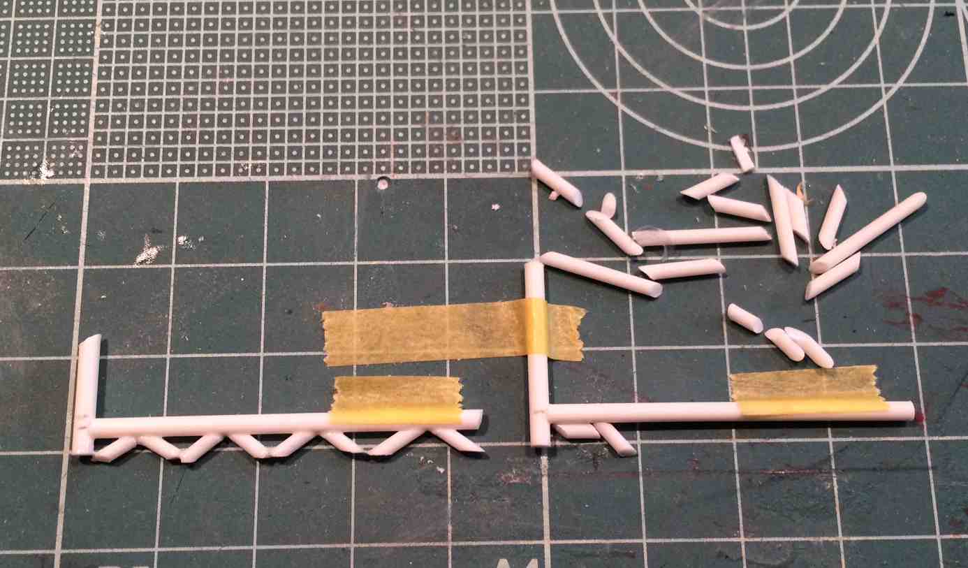

Den sichtbaren Rohrrahmen im Türschweller Bereich will ich auch nachbilden, aber wie hast du dir den die "naht" zwischen Bodenplatte und Karo gedacht.
Ich habe entschieden- auch aus Faulheit- die Beifahrertür geschlossen darzustellen, das gibt dann auf der Rechten Seite eine schöne Linie mit ordentlichen Spaltmaßen.

für die Rohrrahmen im Schwellerbereich findest du in meinem BB eine Anleitung, ist nicht schwer zu bauen.
Aber welche Naht meinst du zwischen Bodenplatte und Karo? :huh:

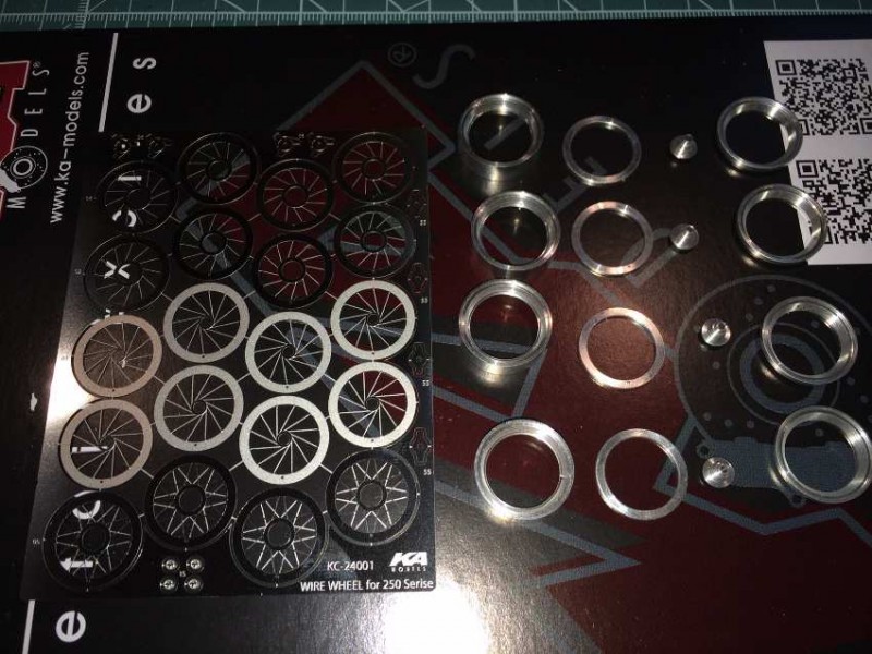

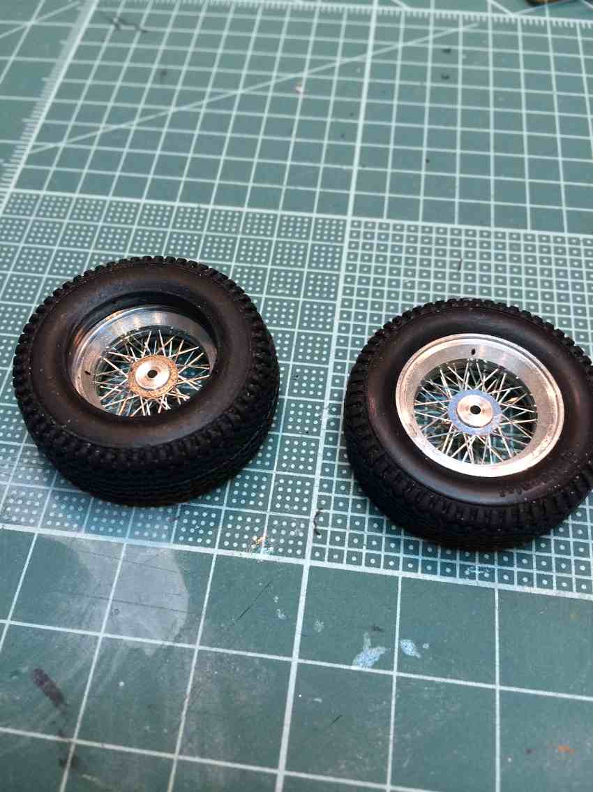

Die Räder
Hallo Zusammen,
mit den Rädern weitergemacht, da ich eine Abwechslung von der Schleiferei haben wollte, und einfach nur mal was zusammenbauen und fertig haben...
Was soll mit Ätzteilen schon schiefgehen!!! Ich sollte eine böse Überraschung erleben.
Do dazu später.
Also frisch ans Werk...

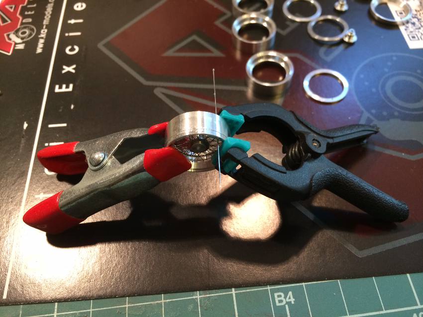

Die geätzten Räder von KA Models bestehen aus 10verschiedenen Ätzteilen.
Sieht nicht schlecht aus.
Die Bauanleitung lässt auch keine Fragen offen.
Der größte Auwand besteht im entgraten der einzelnen Ätzteile.

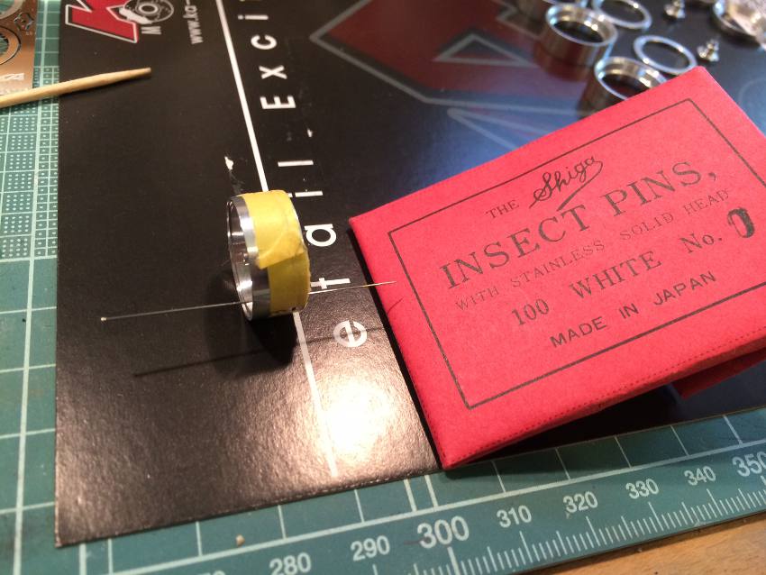

Jedes Teil besitzt eine winzige Bohrung zum exakten Ausrichten der Einzelteile.Dies ist nur 0,3mm im Durchmesser :S
Mein Erster Versuch mit einem dünnen Draht, war nicht zufriedenstellend, da ich feststellen musste das nur ein exakt ausgerichteter Draht im rechten Winkel
zur Felge die Speichen richtig fluchten lässt. Schon kleinste Abweichungen führen zu einem unhomogenen Speichenbild.....
Nach einigem Suchen fündig geworden. Die Insektennadeln, welche ich für die 1:9 Motorradspeichen benötige, passen und sind auch stabil genug.
Die Teile werden nur aufgefädelt und zusammengesteckt. Die "hintere" Felge wird zum Schluss verklebt und fertig.
Felge von innen betrachtet noch nicht verklebt.
Felge verklebt noch mit der Justiernadel.

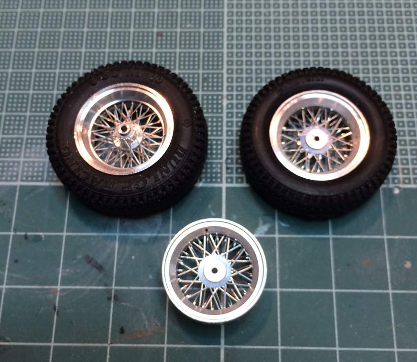

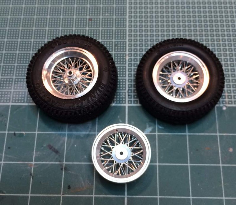

Bis hier ist mir noch nichts aufgefallen. 4 Sehr schöne Felgen fertig, Ergebnis super.

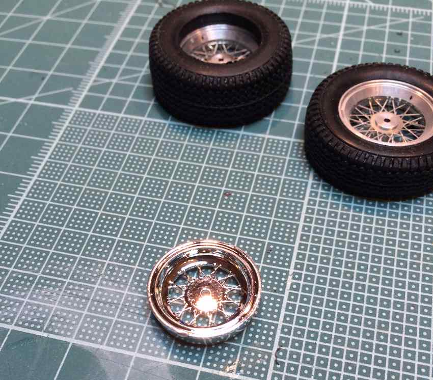

Dann die Reifen drauf........ auch sehr schön- gelle?

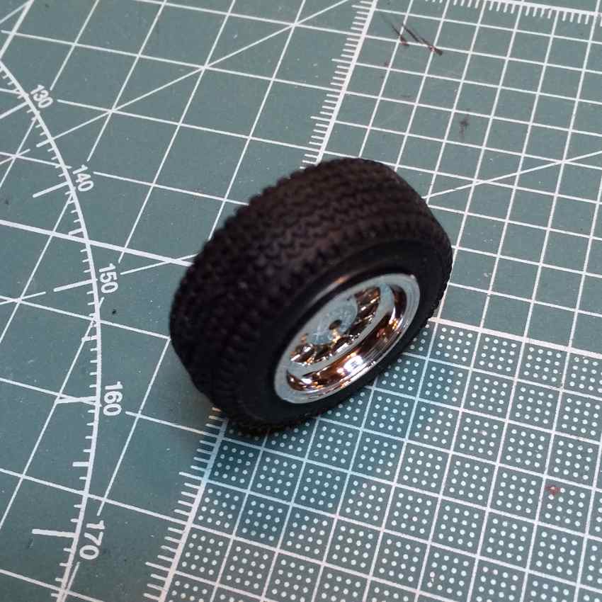

Doch schon beim aufziehen der Räder wurde ich stuzig, denn die hinteren Räder sind selbstverständlich breiter als die Vorderräder, nur die Felgen eben nicht.
Alle 4 Stück gleichen wie ein Ei dem anderen.... :(
Ergo, die Hinterräder stehen nicht nur über, sondern der hintere "Achsabstand" zwischen den Rädern ist ebenfalls falsch, und damit wäre die Original Achse auch zu kurz.
Recht das Vorderrad, passt bestens.
Nur was tun beim Hinterrad? :bang: :idee:
Eine Nacht drüber geschlafen, und Erich BB nochmals durchgelesen, das gab es doch Probleme mit den Originalteilen von Revell.
Meine Lösung fürs Problem sieht so aus:
Originalteil von REvell- das Innenteil der Felge, passt ziemlich gut, und muss nur minimal abgeschliffen werden, damit müsste auch die Achse wieder passen.
und vormontiert.
Von vorne kann man kaum etwas von dem Fusch sehen.
Was meint ihr???
Habt ihr noch andere Ideen?
Ist das Ergebniss zufriedenstellend?
Ich werde das Revell Teil natürlich noch entlacken und neu lackieren.
Bis Bald und posten bitte was ihr davon haltet?
autopeter
Samstag, 5. Juli 2014, 17:21
Hallo Norbert,
ich finde deine Lösung perfekt, wenn du die Revell Felgenringe entchromst und lackierst sieht es bestens aus!
Auch gefallen mir die geätzten Speichenräder sehr gut.
An die Reifen gehst du ja noch ran, hoffe ich :hey:

Vergaser aufgebohrt, damit ich die Aderendhülsen für die Ansaugtrichter einbauen kann.
Abweichend von DJ Eric habe ich zuerst 0,75 mm Hülsen eingpasst und darauf 1,5mmm Hülsen.
So kann man das "innenleben" erkennen.
Ich habe Orginalfots mit verschiedenen Ansaugversionen gefunden. Diese Variante gefiel mir gut, und hat auch die Montag der 1,5mm Hülsen vereinfcht.
Den Motor gesupert mit einigen Kabeln und Drähten.
Sowie noch einige Teile hinzugefügt.

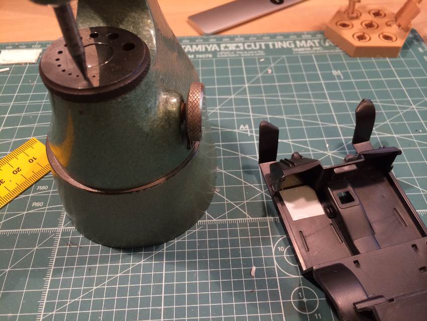

Auch wenn nicht ganz Original ich wollte mal meine Triebnietmaschine ausprobieren und habe ein neuse Bodenblech gebaut sowie eine zus. Klappe auf dem Gertriebtunnel hergestellt.
Geht wirklich einfach..
Auch nach Originalvorlagen Teile des Gitterohrrahmens im Innenraum nachgebaut.

also das mit den hinterrädern hast du toll hingekriegt - ich wage gar nicht zu fragen, ob und warum nicht du das vorher geprüft hast :D
übrigens würde ich mir nochmal die muttern auf den zylinderdeckeln vornehmen, bei deinem ferrari motor sieht es aus, als wäre es ein ford flathead -
die ferraris hatten da hutmuttern - eventuell kannst du jeweils einen tropfen weißleim oder kleber drauftun und dann nochmals silber lackieren...?

Danke für den Hinweis.
Ich habe die angegossenen entfernt und durch sechskant sheet ersetzt.
Sind eigentlich zu groß.
Ich probiere das mal mit den Hutmuttern.
Aber erstmal die Karosserie lackieren.

@Weissnix: ich habe kein Bilder mit Hutmuttern gefunden. Nur Normale Muttern wo ein Stück Gewindestab raussteht.
Also lass ich das so, auch wenn's nicht perfekt ist....

Norbert, ich habe damals bei meinem GTO so kleine Nieten dafür verwendet, die waren meiner Meinung nach perfekt. Kannst ja mal in den BB schauen, falls du sie doch noch ändern möchtest.
Liebe Grüße, Erich

Erich wie gross waren die Nieten, dass due benutzt hast? Weil ich bin auch gerade am überlegen, ob eine solche Arbeit machen werde.
Freitag, 9. Januar 2015, 18:18
Hallo Andrea und Norbert,
ich bin so frei und gebe Andrea hier gleich die Antwort mit den Bildern der Nieten, wenn es dich stört Norbert, bitte um Info, dann entferne ich diesen Beitrag wieder.
Ich habe solche Nieten verwendet:
Und so sehen die dann an den Ventildeckeln aus:
Ich hoffe ich konnte euch damit weiter helfen.
Liebe Grüße, Erich

Sag ma, wasn das für ne Bohrerstärke.. das is ja Stecknadeldick :D
