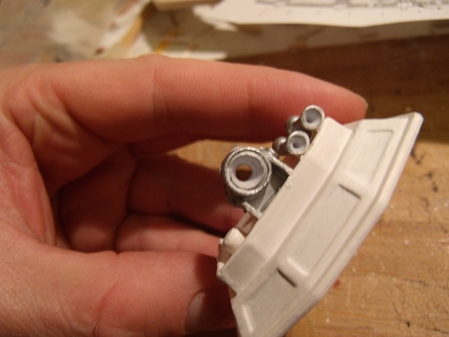

Die Aufbauten sind jetzt schon innen und außen weiß bemalt.
Die Schornsteine haben einen kleinen Einsatz aus PS (Polystyrol) bekommen,
damit dort später kein Wasser eindringen kann.

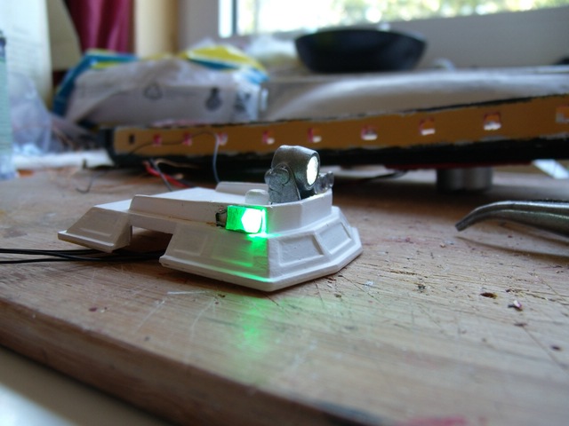

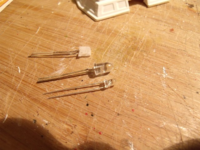

Da ich ja komplette Beleuchtung anbringen möchte,
schleife ich mir jetzt erst einmal zwei klare 5 mm LEDs in Form.
Einmal grün und einmal rot.
Zusätzlich zu der Steuerbord (grün) und Backbord-Leuchte (rot),
baue ich noch eine helle 3 mm LED (Kaltweiß) als Scheinwerfer ein.
Hier sieht man bereits eine der 5 mm LEDs zugeschliffen.
In den Scheinwerfer habe ich ein Loch geschnitzt, das die 3 mm LED aufnimmt.
Jetzt muss eigentlich nur noch der Scheinwerfer verspiegelt werden (mit Silber oder Alu angemalt werden),
dann kann man die LED einbauen.
Die Rote unf Grüne Leuchte wird noch etwas poliert - an der Wandseite besser,
an der späteren Leuchtseite weniger.
Dann wird die Wandseite auch verspiegelt.
Die Leuchtenden Seiten bekommen einen Hauch Farbe spendiert.
(Auftragen und kurz danach leicht abwischen).
So sind sie Farbig, lassen aber ohne Probleme das Licht durch.
Hier sieht man die rote Leuchte von vorne, die grüne von hinten.

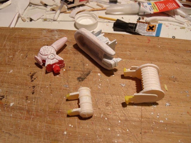

Inzwischen sind auch schon ein paar der anderen Bauteile grundiert worden.

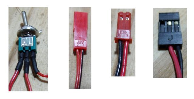

Beim Vergleich des Akkusteckers (links) mit einem Servostecker (rechts) fällt auf,
dass beide je eine rote und eine schwarze Litze haben.
Die dritte Litze (Signal) des Servosteckers interessiert hier erst mal nicht...
Ein Akkustecker kann also sowohl wie der linke oder rechte Stecker aussehen.
Beim Einstecken in den Empfänger muss jetzt nur darauf geachtet werden,
dass der Akkustecker mit rot und schwarz auf den richtigen Polen sitzt.
Also genau dort, wo ein Servostecker auch diese Farben hätte.
Am Empfänger sind die Bezeichnungen Plus (+) für rot und Minus (-) oder Ground für schwarz angegeben.
Der dritte angegebene Kontakt ist Signal (S), der ist am Akkustecker ja nicht belegt oder vorhanden.
Für die, die gerne einen Schalter anlöten möchten, folgt jetzt die Schaltung.
Zuerst die benötigten Teile.
Von links nach rechts:
Ein Schalter (Wechsel), eine Kupplung und ein Stecker (passend zum Akku) und ein Stecker für den Empfänger.
Der Stecker für den Empfänger kann auch anders aussehen.
Hier lässt sich aber aus einem alten Servostecker durch abknipsen der dritten Litze (Signal) einfach ein Stecker herstellen.

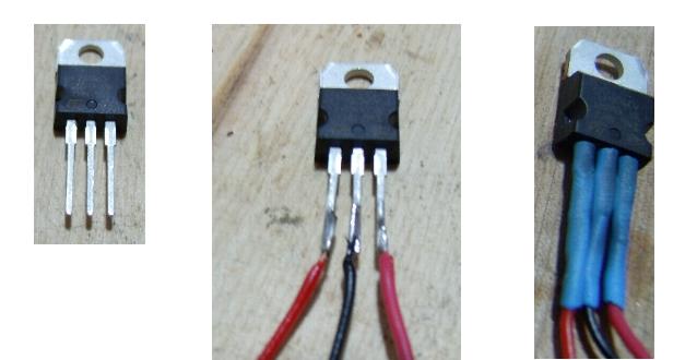

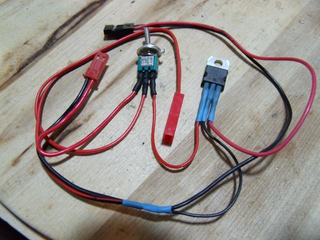

Wer einen LiPo-Akku (7,4 V / 2S) einsetzen will, der benötigt noch ein weiteres Bauteil,
da der Empfänger im allgemeinen diese Spannung nicht vertragen dürfte.
Wir setzen dort einen Spannungsregler ein.
Ich empfehle einen für 5 V oder 6 V zu verwenden.
Hier muss, wie auch beim Schalter auf eine gute Isolierung der Lötstellen geachtet werden.
Zuerst löten wir alle schwarzen Litzen (Minus) zusammen.
Das sind die drei schwarzen Litzen der Stecker und eine Litze,
die an das mittlere Beinchen des Spannungsteilers kommt.
Auch hier muss nach dem Löten sauber isoliert werden.
Wer einen NiMH-Akku gewählt hat, der benötigt den Spannungsregler nicht.
Wir tun dann einfach mal so, als wäre er nicht vorhanden.
(Die rote Litze geht dann vom Schalter direkt zum Empfängerstecker)
Diejenigen mit LiPo-Akku bauen die Schaltung ohne Änderung so auf:
In Real sieht das dann so aus:

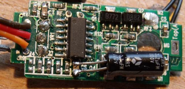

Erste Umbauten an der Servoplatine!
Es wird ein Kondensator (genauer ein Elko - Elektrolytkondensator) aufgelötet.
Das ganze muss nicht sein, es empfiehlt sich jedoch,
da durch diesen Kondensator die Stellung des Steuerknüppels, bei der der Motor steht, etwas weiter wird.
Sonst fährt der Motor bei der kleinsten Bewegung des Steuerknüppels sofort an.
Also besorgen wir uns einen 2,2 uF Kondensator (Zwei Komma Zwei Mikrofarad Elektrolytkondensator).
Diesen gibt es für verschiedene Spannungen, die kleinste reicht uns (5 V), größere gehen aber auch.
Meist gibt es die in 16 V Baugröße überall günstig zu kriegen.
Je größer die Spannung, je größer ist allerdings der Kondensator.
Den 2,2 uF Kondensator löten wir, wie auf dem folgenden Bild gezeigt auf den kleinen Kondensator auf.
Diese "Huckepack-Aktion" erhöht den Wert des kleinen Kondensators und ändert somit die Hysterese.
(den Bereich, in dem der Motor steht)
Der 2,2 uF Kondensator ist das große, schwarze zylindrische Bauteil unten im Bild.
Wie man auf dem Kondensator lesen kann, ist es ein 2,2 uF, 100 V Elko.
Ein Bauteil für eine geringere Spannung wäre um einiges kleiner...
Ich möchte mich hier noch einmal bei Johannes bedanken, für die Hilfe beim erhöhen der Hysterese.

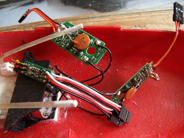

Jetzt noch mal ein Umbau einer anderen Platine, die auch im RS2 Servo vorkommt:
Nach Untersuchung der Schaltung und ein bisschen Herumprobieren fand ich den Kondensator,
der für die Hysterese verantwortlich ist (Rote Pfeile).
Die Pfeile in Türkis und Gelb zeigen, wo die 2,7 kOhm Widerstände anstelle des Potis eingelötet werden müssen.
Hier ist dann schon mal ein 4,7 nf Kondensator (4,7 nano Farad) auf den entsprechenden Kondensator aufgelötet worden.
Nun folgen noch die beiden 2,7 kOhm Widerstände:
So, jetzt müsste die Servo-Platine eigentlich als Fahrtregler für den Motor funktionieren.
Achtung!
Die Bauteile sollten keine zufällige Verbindung zueinander haben.
Ein Kurzschluß zwischen den Bauteilen kann die Schaltung zerstören!
Bei einigen Fernsteuerungen kann es sein, dass die Trimmung nicht ausreicht, um die Motoren zum Stillstand zu bekommen.
Man kann die Funktion allerdings durch das Bewegen des Steuerknüppels austesten.
Sollte so ein Problemfall auftreten, dann hilft folgende Abänderung:
Austausch eines der, das Poti ersetzenden Widerstände, gegen einen etwas größeren oder kleineren Widerstand.
Damit wäre der Nullpunkt dann Hardwareseitig verschoben.
Im allgemeinen reicht es, anstelle eines 2,7 kOhm Widerstandes einen 3,3 kOhm Widerstand einzubauen.
Wenn jetzt alles durchgetestet ist und funktioniert, dann sollte man die Schaltung noch gut isolieren.
Ich empfehle hier ein Kunststoff-Spray (z.B. PLastik 70 von Conrad).
Danach ist die Schaltung gut genug geschützt um auch mal das Überspülen mit Salzwasser zu verkraften!
lg,

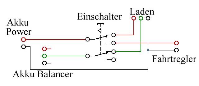

Zuerst schauen wir uns verschiedene Anschlußpläne für den Betrieb mit Fahrtregler an.
Der zusätzliche Spannungsregler für den direkten Betrieb am Empfänger folgt danach.
Hier ein ganz einfacher Anschluß des Akkusteckers über einen Ein/Ausschaslter an einen Fahrtregler.
Die Ballancer-Buchse ist dabei direkt mit der Ladebuchse verbunden und führt immer Strom.
In dem folgenden Fall, kann der rote Kontakt des Ballancer-Anschlusses bei Betrieb (Modell An) ausgeschaltet sein.
Der mittlere Ballancer-Kontakt führt jedoch immer Strom. Kein guter Kompromiss!
In diesem Fall werden beide Stromführenden Balancer-Kontakte bei Betrieb (Modell An) unterbrochen.
So kann während des Betriebes des Modells dort kein Strom fließen.
Vor allem im Salzwasser-Einsatz hat sich diese Anschlussart bewährt.

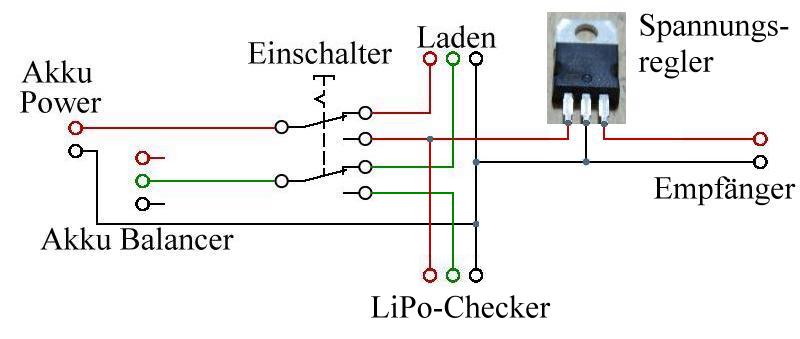

Hier ist zusätzlich zur letzten Schaltung ein Spannungsregler eingesetzt,
der die Spannung auf die für den Empfänger erträgliche Spannung von 5 oder 6 V reduziert.
Bei der Auswahl des Spannungsreglers sollte man, außer der Spannung auch den Laststrom im Auge behalten.
Bei einem Modell wie dem kleinen Schlepper reicht hier 1 A wohl aus.
lg,
Mittwoch, 15. Februar 2012, 19:48
Und noch ein Nachtrag!
Für die, die ganz sicher gehen wollen, dass ihr LiPo Akku nicht "den Geist aufgibt",
habe ich hier die letzte Schaltung noch mal mit einem LiPo-Checker erweitert.
Ein LiPo-Checker, oder auch Akku-Wächter genannt, überprüft ständig den Spannungswert der Zellen.
Sollte die Spannung einer Zelle unter einen kritischen Wert fallen,
so geben die meisten Checker ein akustisches und ein optisches Signal.

Hier nun die zum Anschluss benötigte Schaltung:
:!: Viele Fahrtregler haben zum Schutz des LiPo-Akkus bereits vorgesorgt.
Allerdings muss dies meist eingeschaltet / programmiert werden.
Bei einer Benutzung dieser Schaltung bleibt alles sicher im Modell verstaut.
Man muss weder den Akku, noch den LiPo-Checker abziehen und entfernen.
Am Äußeren des Modells ist lediglich die abschaltbare Ladebuchse,
sowie der Ein / Ausschalter zu sehen.
So kann ein Modell auch sehr dicht und sicher aufgebaut werden.
Denn, wo keine Öffnung ist, da kommt auch kein Wasser rein... :ok:

jetzt wollte ich doch auch mal eben ;) meinen kleinen Schlepper einsatzbereit machen...
Da bleib ich an einem der Fahrtregler, den veränderten Servoplatinen, hängen :roll:
und brech ich mir den dicken Kondensator ab - und nehm den kleinen drunter auch gleich mit. :bang:
Nicht zu retten! :(
Also kommt eine neue rein.
Und der Mixer angeschlossen.
Dann funktionierte endlich alles.
Nur noch kurz mit Plastik 70 einsprühen und trocknen lassen.
Kurzer Test - Die andere Platine hat den Geist aufgegeben!  :bang:
Irgendwie ist da der Wurm drin! :will:
Aber ich mach weiter...

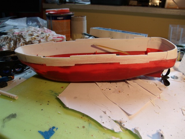

da sich bei anderen die Rumpferhöhung des kleinen Schleppers so drastisch - und positiv - gezeigt hat,
habe auch ich jetzt meinen Kleinen mal ein wenig größer (eher höher) werden lassen.
Jetzt verdrängt er statt 280 g erstaunliche 450 g!
Fast verdoppelt... eigentlich genial!
Da kann dann ja ein richtig dicker Akku rein... :D
Was ihn für Fahrten in die offene Ostsee noch tauglicher macht! :thumbsup:
Für die Motoren habe ich jetzt erst mal einige Servo-Platinen umgelötet (zumeist RS 2).
Jetzt habe ich für einige meiner Schiffchen die passenden Antriebe.
Damit sinkt mit einem Schlag die Zahl der offenen Baustellen um Sieben... :whistling:
