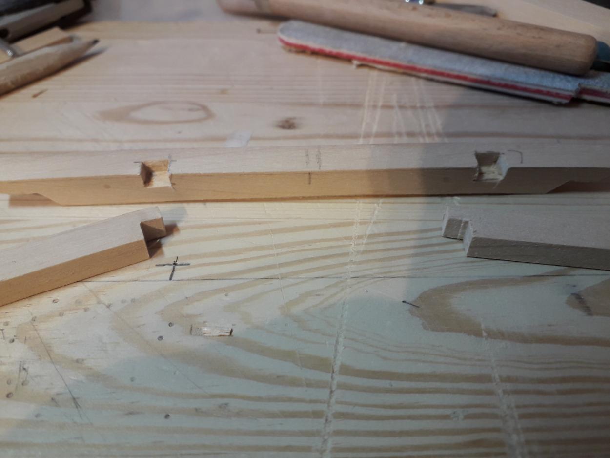

weiter ging es mit den Deckbalken und Zubehöhr.
Hier bin ich mal wieder beim Ausarbeiten der Verbindungen für den Nächsten Wechsel.
Hier der Montierte Wechsel mit Eingearbeiteter Platte (in der Mitte mit Führung ) welche als Aufnahme des Gangspills dient.Leider habch nicht dran gedacht weitere Bilder davon zu machen.
Wie man sieht sind die Deckbalken alle Montiert ,fast zum schluss fiel mir noch auf das ich die Inneren Verstärkungsbalken vergessen hatte ,aber ich konnte sie noch Einfügen ohne Demontage.

Mittwoch, 18. März 2020, 19:30
Sehr schönes Holzwerk.
Die Bilder bringen Dein Können recht gut rüber :ok:

Donnerstag, 19. März 2020, 19:44
Das schaut sehr gut aus. Solche Ausklinkenden im Gebälk sind schon fordernd - toll gemacht.

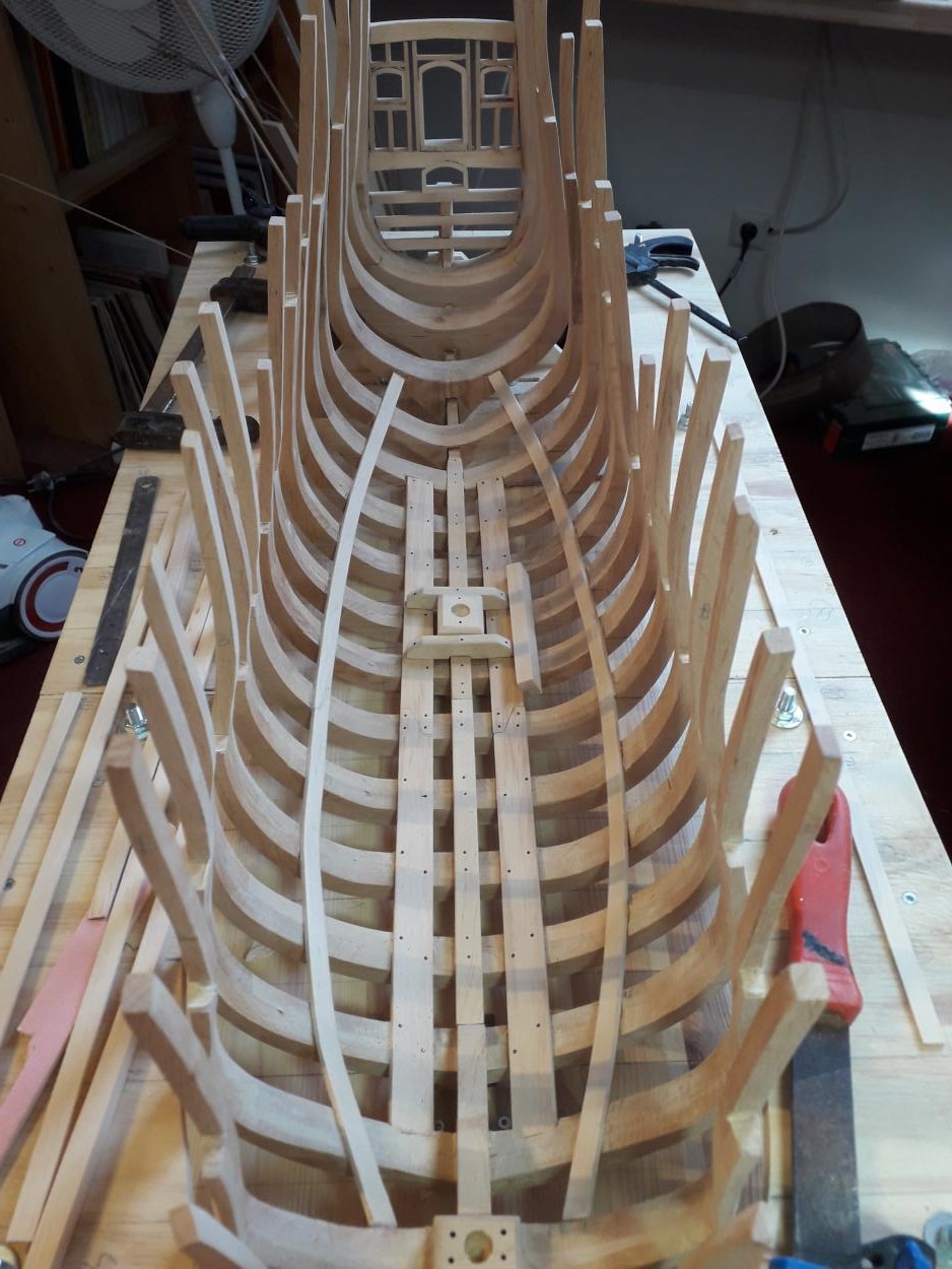

Hallo schönen Sonntag zusammen
Hab mich als nächstes an die Barkhölzer gestürzt um zu vermeiden das sich alles Verzieht bei den folgenden Innenbauten.
Als erstes habch zwei Hilfsleisten gebogen und angebracht auf welche ich dann die Barkhölzer aufsetze.
Das Biegen der Hilfsleisten (3 mm Stark) ging noch mit der Kochtopfmethode aber bei den Barkhölzer musste ich es so machen .Auf jeden Fall bin ich hier immer Flexibel .Den Leichten Aufwärtsschlenker der Hilfsleiste habch auch behoben .
Wie man sieht sind die unteren Barkhölzer dran und die Ersten Planken ,darüber kommt das zweite Barkholz.Die barkhölzer sind mit normalen Nägeln befestigt,die Planken versehe ich mit Holzdübeln alias Zahnstocher .Hab damit bis jetzt gute Erfahrungen gemacht und wird das Beibehalten .

Sonntag, 22. März 2020, 19:15
Das sieht sehr stabil aus. Lässt Du das Modell in Holzoptik?

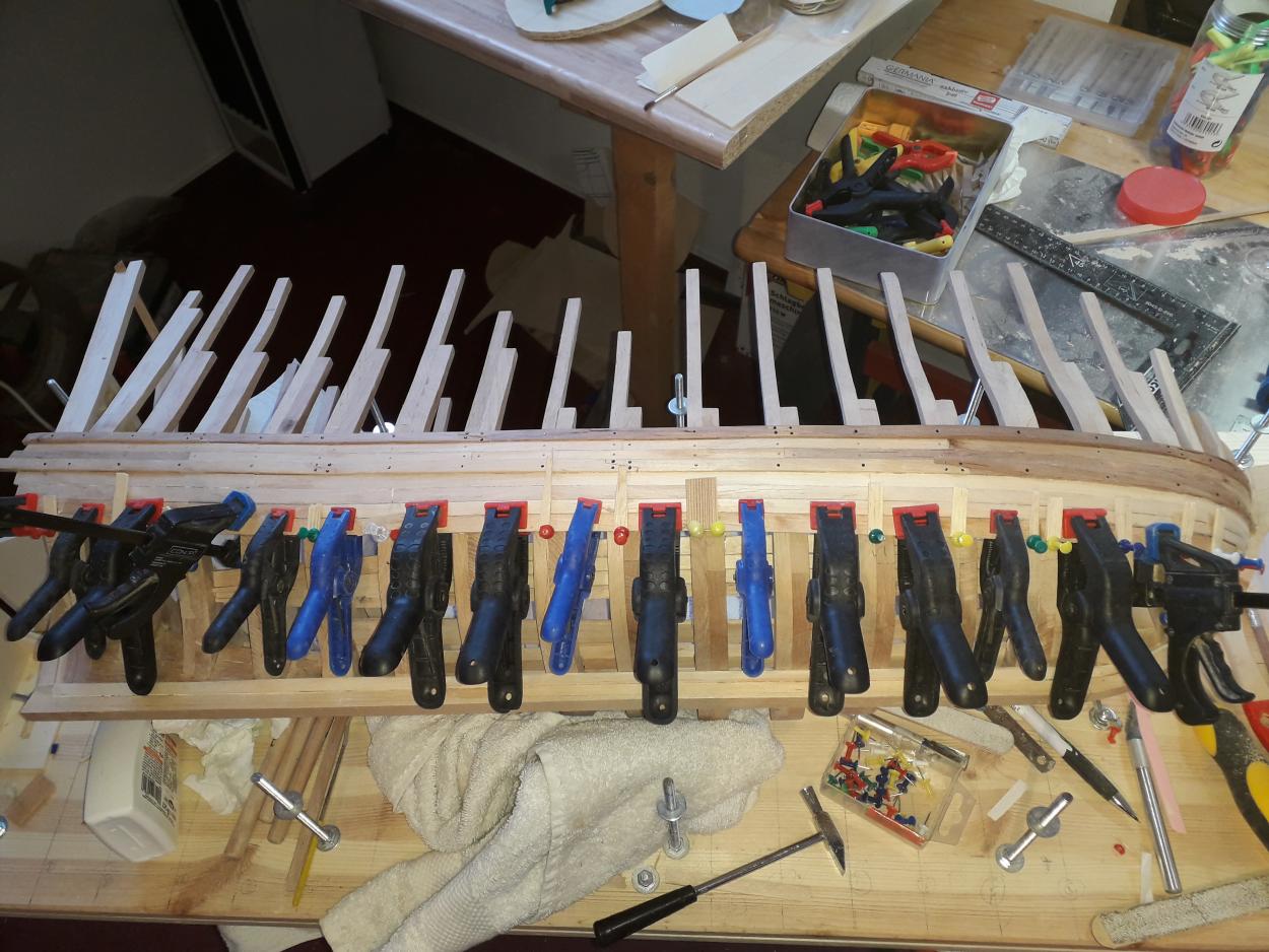

Es ging mal wieder weiter an der Hind nachdem die Montage der Barkhölzer abgeschlossen ist. Es gibt nur ein Problem ,Bilder davon hat Steffen in Geistiger Umnachtung alle gelöscht (eigentlich habch den falschen Ordner gelöscht),tja Dumm gelaufen.
Habe mich als erstes mit dem Zuschnitt der Planken beschäftigt,und danach begonnen den unteren Rumpfteil zu Planken
Beim anbringen der ersten Planke am Kiel musste ich zwar die Sponung leicht nachbessern (minimal zu schmal) aber ansonsten gings recht gut .Hab danach die Plankengänge ausgerechnet ,und los gings mit der Rumpfplankung.
Wie man sieht ,viel isses nicht was drangekommen ist aber ich bin trotzdem zufrieden.Beim nächsten mal gibt's auch ein Paar Details ich binnämlich zuhause ,hab Innendienst in der Firma bin also jeden Abend Häme.

Sonntag, 5. April 2020, 20:25
Man kann gar nicht genug Klammern haben....Es wird, sieht gut aus.

Beiträge: 1 082
Realname: Björn
Sonntag, 5. April 2020, 20:51
Gude Steffen,
schöne Beplankung. Du meinte Güte, Du hast da ja eine Klammernorgie angestellt.
