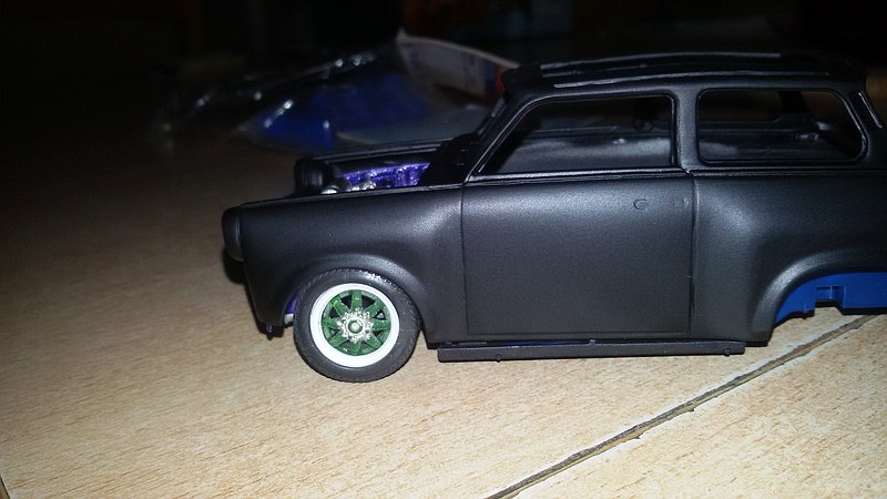

Der Trabi hat erstmal matt schwarz bekommen, damit ich evtl. Fehlerstellen leichter sehe.

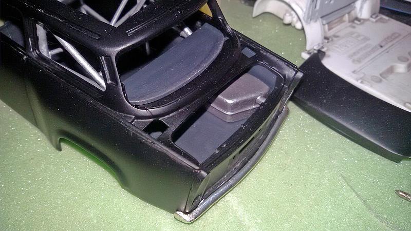

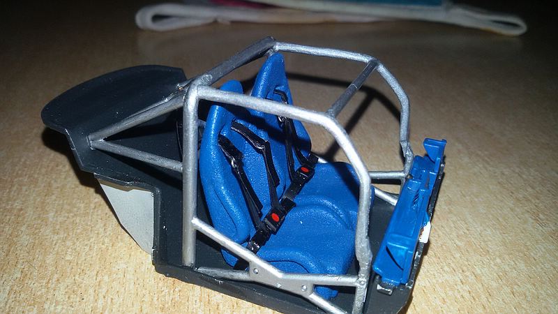

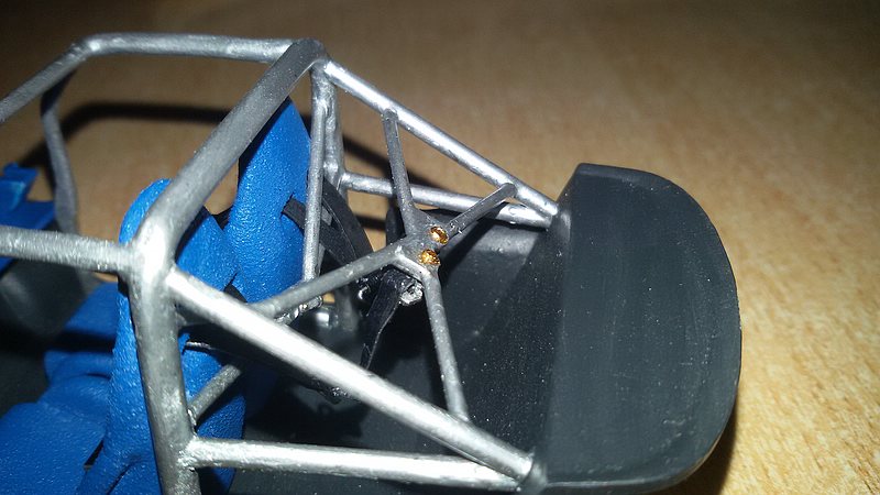

Dann habe ich mich dem Innenraum etwas gewidmet. Ein ÜKäfig darf natürlich nicht fehlen dacht ich mir. :rolleyes:

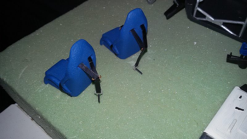

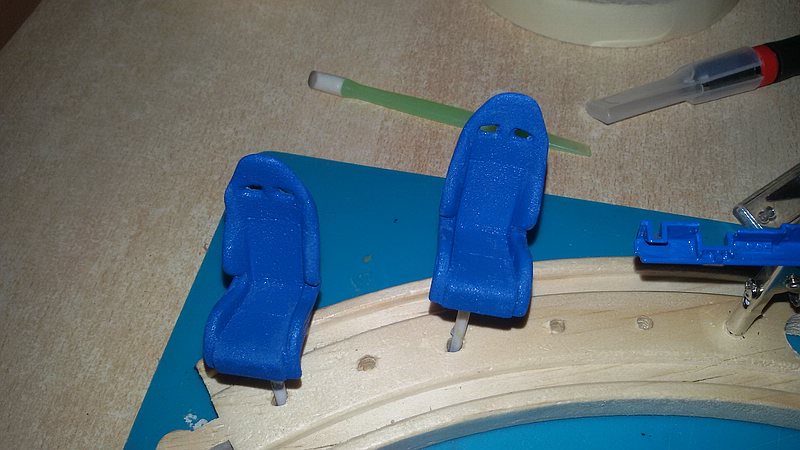

Die Sitze habe ich bearbeitet und mittels Mehlmethode bezogen.

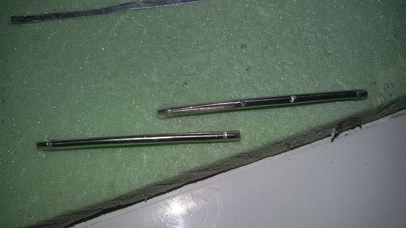

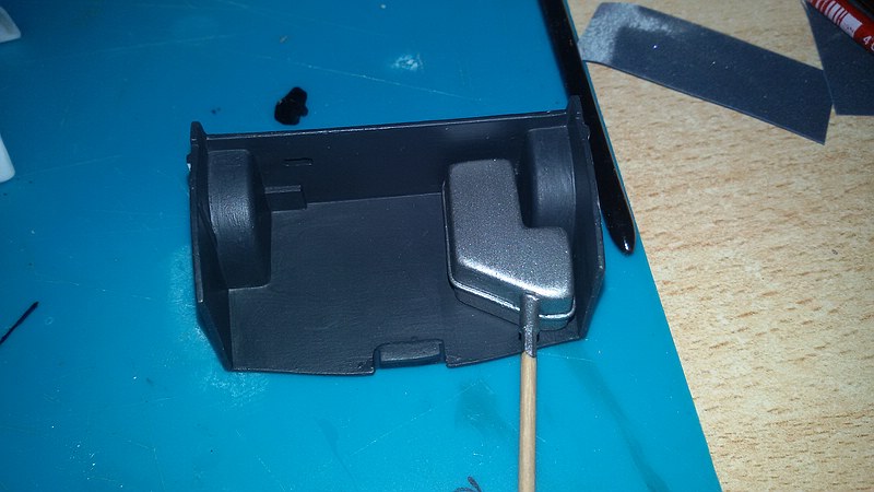

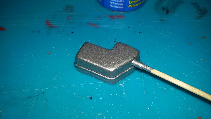

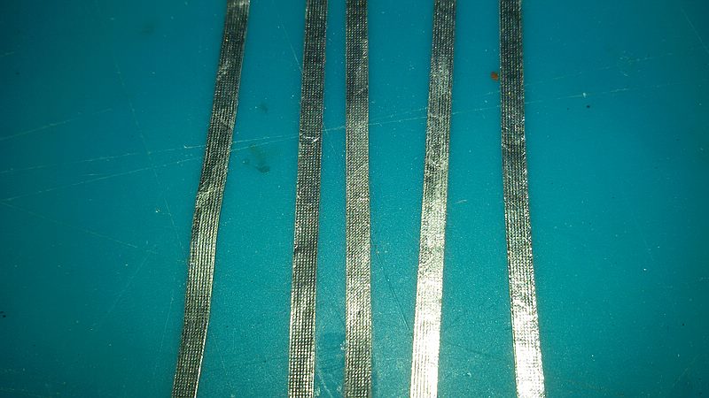

Dann habe ich etwas ausprobiert. Wer weiß, was das ist bzw. wozu ich das verwenden möchte?

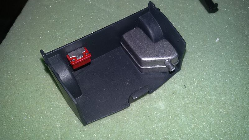

Ich habe mir gedacht, schmeiß die Batterie und den Tank aus dem Motorraum raus. Weil mir der Originaltank aber zu mickrig war, habe ich einfach einen Neuen für den Kofferraum gebaut.

würde ich auch sagen das es ein neuer Grill wird. Oder so ein Gitternetz was an den ÜKäfig kommt.
Das einzige was mich persönlich etwas stört ist der ÜKafig klar sieht gut aus aber find ein paar Streben zu dick.
Hätte die Streben etwas dünner genacht so wie die Kreuze über der Rückbank Aussparung dann würde es optischer besser passen finde ich. Es muss aber dir ja gefallen.
sieht aus wie das siberner aus ner Zigarettenschachtel, so in Streifen geschnitten in Kombination mit den Sitzen könnte ich mir Gurte gut vorstellen :S
und bei dem unteren Rätsel, würde ich glatt auch auf nen neuen Grill tippen ;)

Ja, das silberne ist das Papier einer Zigarettenschachtel :verrückt: (auf was für Ideen man so kommt :abhau: ) und es sollen daraus die Gurte entstehen. Habe diese doppelt übereinander geklebt und dann in die Streifen geschnitten. Diese werden noch schwarz gemacht

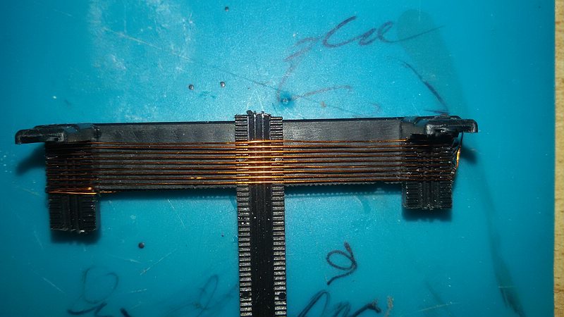

Und das untere soll mal der Grill werden. Dazu habe ich mir ein kleines Hilfsmittel gebaut. Danach Kupferdraht darüber gespannt, als nächstes will ich versuchen, die Querstreben anzulöten. Als letztes dann den Rand außen herum und dann alles verzinnen, damit es etwas fester wird. Ich hoffe, das mir das gelingt. :verrückt: :S

Ich habe die Sitze mal mit den Gurten ausgestattet.

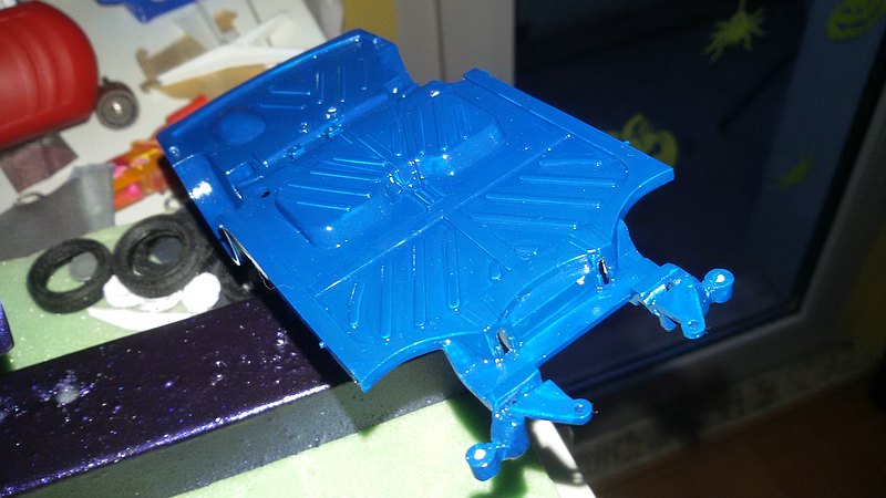

Der Unterboden auch lackiert. (Ist in Wirklichkeit dunkler, die Farbe.)

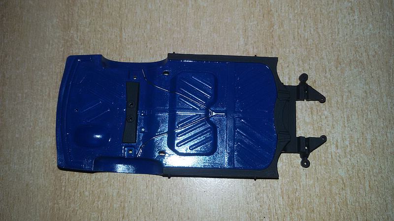

Und das Dach mittels Spritzspachtel "begradigt".

So, nachdem Bedenken wegen der Felgen laut wurden, habe ich mir diese nochmal angenommen. Habe den äußeren Rand entfernt und die Speichen länger ausgefeilt. Aber seht selbst.
Links = vorher, rechts = nachher
Und mal untergestellt

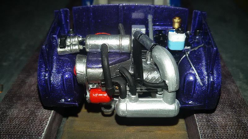

Der Motor in seinem nach ihm benannten Raum.
Kofferraum mit Tank und Batterie

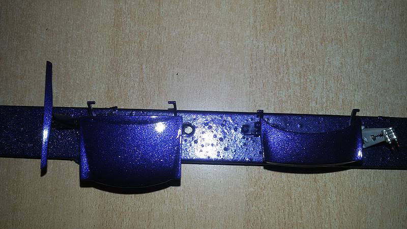

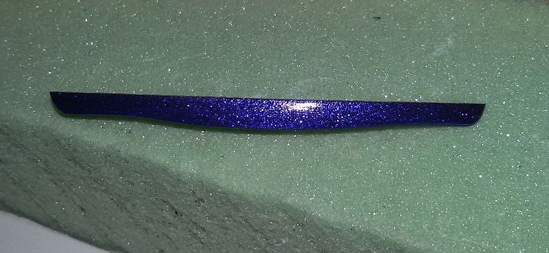

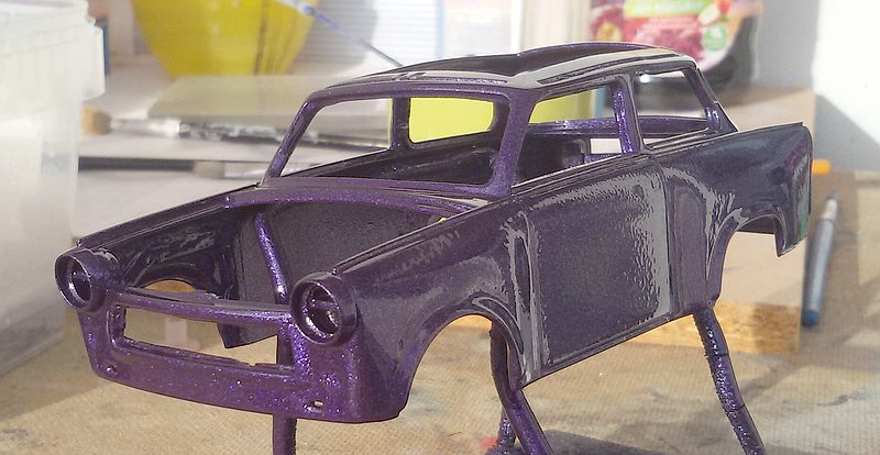

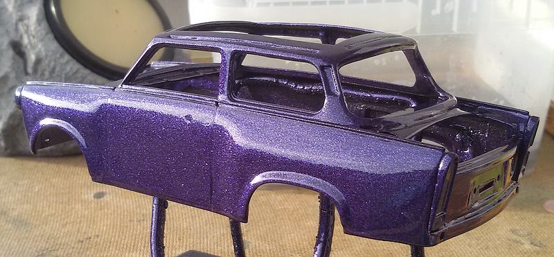

Ich habe die Karosserie mal in der Grundfarbe lackiert. (Leider kommt die Farbe nicht so gut auf den Bildern rüber :S )
Ich werde mich diesmal ein wenig am Airbrush versuchen, um den Trabi nicht so schlicht einfarbig wirken zu lassen. Werde versuchen, so wie beim Original die "Streifen" in etwas hellerer und dunklerer Farbe drüber zu setzen. Oder habt ihr etwas Originelleres, was ich da machen noch könnte?
Ach ja, und wie sollte ich eurer Meinung nach die Felgen machen? Den Stern in Wagenfarbe und den Rand mit BMF? Oder komplett in BMF/Silber?
Freue mich auf jede Anregung und/oder Kritik.

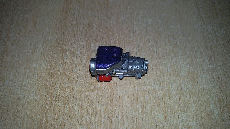

Ein verkappter Rennwagen mit dicken Schlappen und Serienmotor macht in meinen Augen wenig Sinn, Ostalgie hin oder her.
Ich habe diesen Motor erst einmal eingesetzt (nur gesteckt nicht geklebt), weil ich leider nichts anderes habe. Ich hatte ja ein paar Post vorher schon gefragt, ob jemand weiß ob es ein Modell eines Wartburgs gibt. Dann hätte ich den Motor von dem genommen. Mein Vorbild-Trabi hat ja auch diesen Motor drin.
Ich wollte nur keinen VW-Motor da einbauen. Nur soviel sei verraten, ich probiere gerade diesen Motor aus dem Nix aufzubauen. Ich habe nur noch keine Bilder gemacht, weil das, was ich bisher habe nicht wirklich gut aussieht.

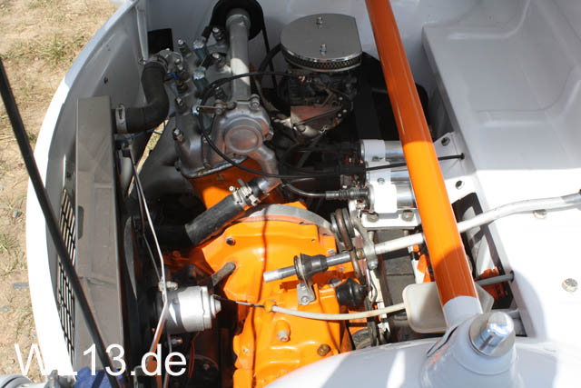

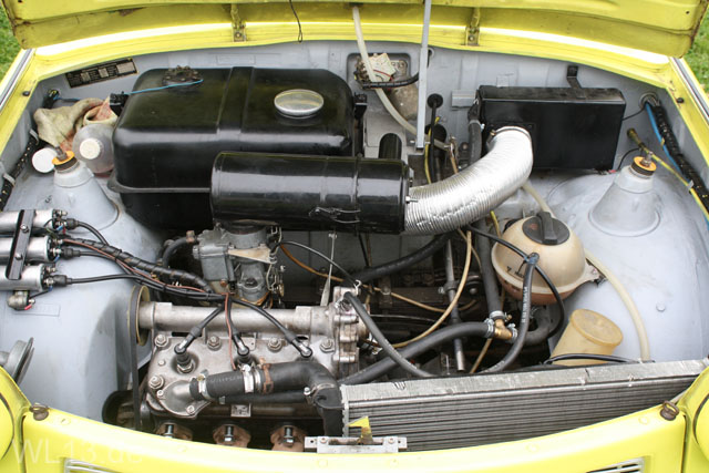

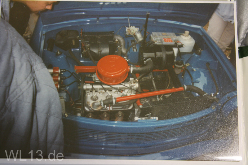

PS: Weiß zufällig jemand wo ich gutes Bildmaterial zu diesem Motor bekomme? Eventuell auch ein paar Maße?
Ich kenne mich mit Wartburg zwar überhaupt nicht aus und einen ganzen Motor selbst zu bauen würde ich mir (noch) nicht zutrauen. Aber vielleicht helfen Dir ja diese Links weiter:
Demontage
Montage
Demontage
Montage
Danke Urs. Das hilft tatsächlich etwas weiter.

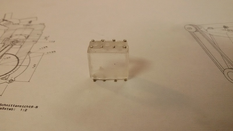

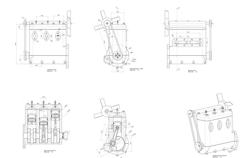

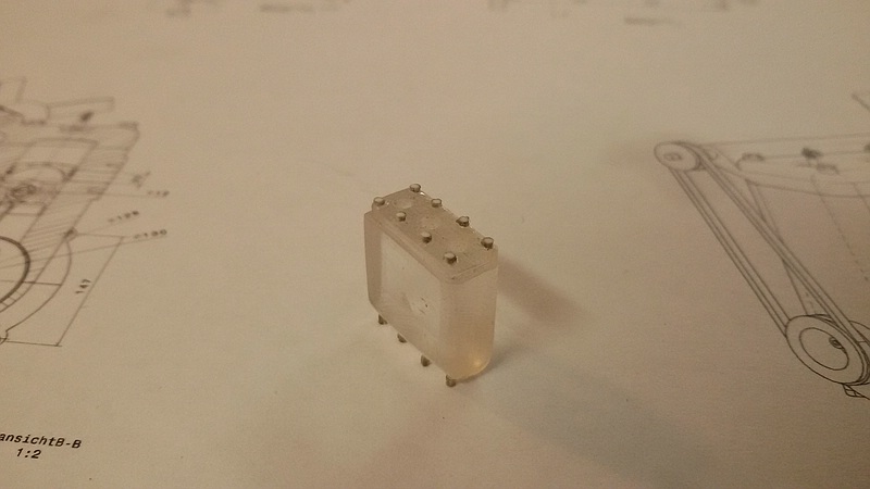

Und zum Bau des Motors sei gesagt, der ist eigentlich nicht so schwer.
Hab da gestern eine gute Zeichnung gefunden, die mir helfen sollte. Muss nur die fehlenden Maße noch berechnen.
Hier das Bild, aber verkleinert. Habe die als svg-Datei.

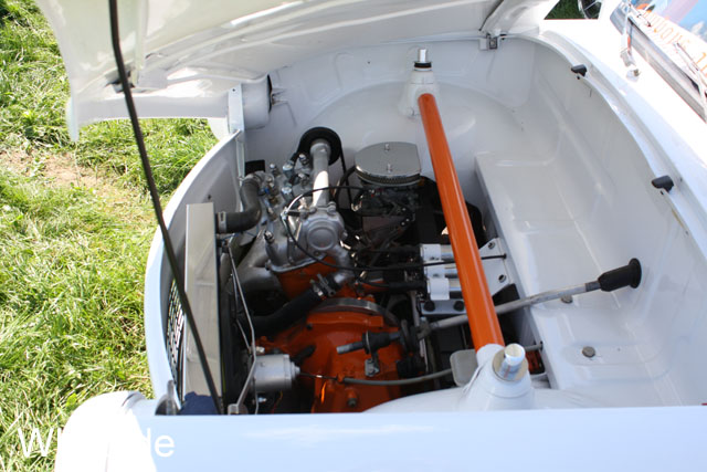

Hallo, kenne das org. Auto noch, weiss jetzt garnicht was draus geworden ist...
Bilder zum Wabantumbau? Hab ich sicher genug... ;)
Gibt es keinen, bau dir einen.
Danke für die Bilder. Die helfen mir schon sehr weiter.
Habe damit begonnen, anhand meiner Zeichnung den Motorblock zu basteln. Muss sagen, ist ganz schön friemelig dieses Miniteil. Aber ich bin zuversichtlich.
Das Original meine ich auch schon gesehen zu haben. War, glaube ich, vor vielen Jahren beim VW Blasen in Luckau. :huh:

kleines Update.
Ich habe begonnen, den Wartburgmotor zu bauen. Der Block ist massiv, dazu habe ich 2 Plexis übereinander geklebt, um dann die Grundform zu feilen. die Schrauben sind aus gezogenem Gießast und einzeln angeklebt.
Aber seht selbst.
Und zum Vergleich.
Marcel

:ok: weiter so - wollt schon immer mal sehen, wie ein Motor aus dem nichts entsteht, vllt trau ich mich dann auch mal ran
Sonntag, 21. Februar 2016, 06:27
Moin Marcel
Der Plexiglas-Motorblock ist sauber gebaut, nur bin ich am zweifeln ob der auch beim weiteren Bau sehr geeignet ist. Da musst du wohl alles mit Sekundenkleber zusammenbauen was ich mir bei den ganzen Kleinteilen schwierig vorstelle, daher wäre es für mein Gefühl sinnvoller den aus Plaste zu bauen.
Aber mal sehen, vielleicht irre ich mich ja auch :S .
Grüße, Bernd
