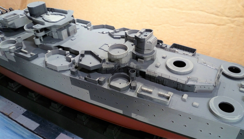

Richelieu - Zwischenstand
Mahlzeit allerseits!
Geht langsam voran, saisonal bedingt und weil es nun mal kein "schneller" Bausatz ist, aber ist ja kein Leistungssport...

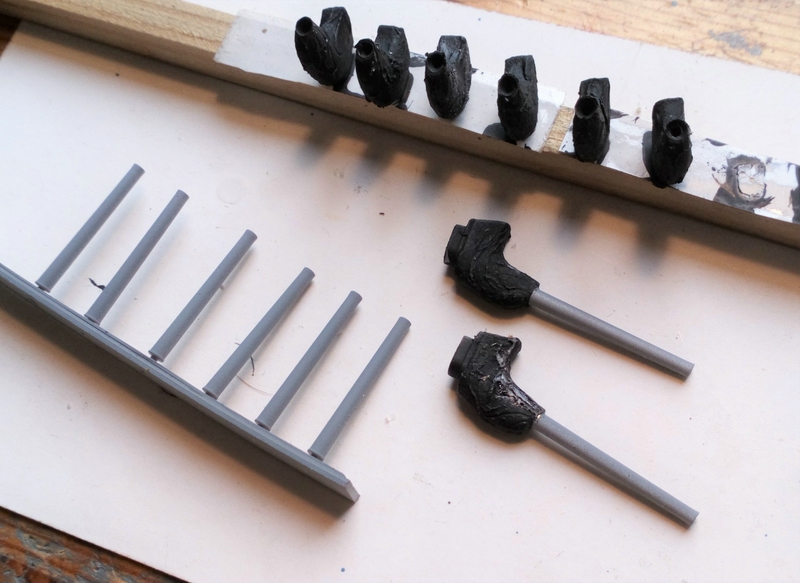

Rohrhosen fertiggestellt und Rohre lackiert, Oberseiten im Grau der Decks (Neutral Grey), Unterseiten im helleren Sky Grey.
Türme genauso lackiert, nicht sicher war ich mir beim Übergang Seiten/Decke, habe das dann einfach freihand als scharf abgegrenzte Kante gepinselt. Bei verschiedenen Modellen im Netz sieht man da auch weiche Übergänge oder Wellenlinien, überhaupt sieht man diesen Anstrich in sehr unterschiedlichen Interpretationen, der Farbplan des Bausatzes ist da keine Hilfe. Schlicht unbrauchbar.
Und noch ein paar Kleinigkeiten. Über den Zweck der kleinen seitlichen Kanonen bin ich mir unsicher, sie könnten zum üben oder einschießen sein oder aber für Leuchtgranaten.
Türme zusammengebaut und mal probeweise aufgesetzt.
Weiter geht es mit ein paar Details auf Deck und an den Aufbauwänden.

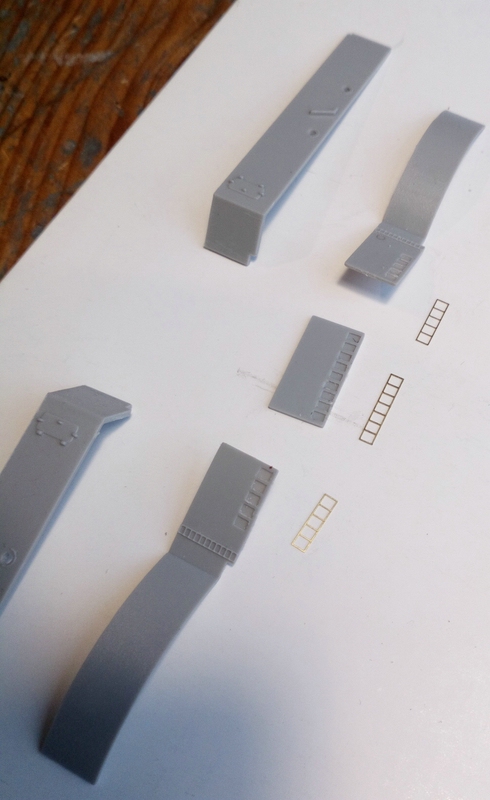

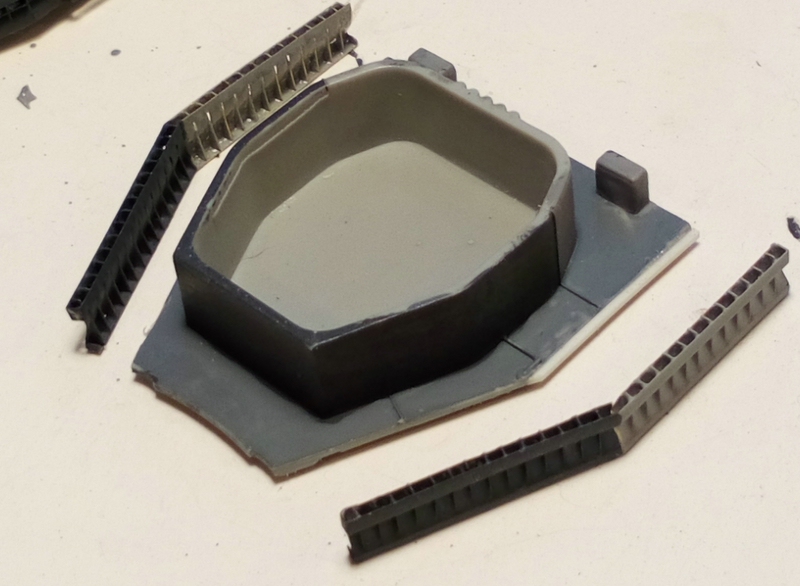

Vordere Schottwand und Verkleidung der Barbette von Turm B. An der Vorderseite ein Anbau, der vermutlich eine Lüftungsanlage beherbergt, was wie Fenster aussieht, sind wohl Ansaugöffnungen. In diesem Bereich muss einiges geändert werden, der Anbau hatte nämlich vorn abgeschrägte Ecken.
Also zuerst die verwendbaren Abschnitte montiert...
..und die Teile mit den Lüfteröffnungen aus 0,5 mm Poly und Vierkantstab 0,5x0,5 mm neu gemacht.
Öffnungen schwarz hinterlegt und zuerst die Seitenteile angeklebt, dann deren Ecken abgeschrägt..
..und das Vorderteil angeklebt und nach Aushärtung die Ecken angeglichen.

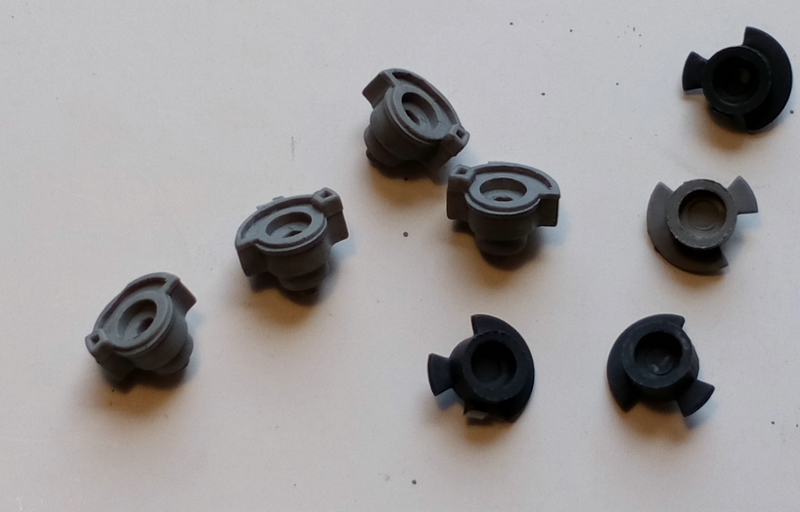

Endlich fertig: Zu Beginn jeder Bastelsession zwei 20 mm Oerlikon gebaut, gestern waren die Nummern 49 & 50 dran.
Heute also die gesamte leichte Flak lackiert.

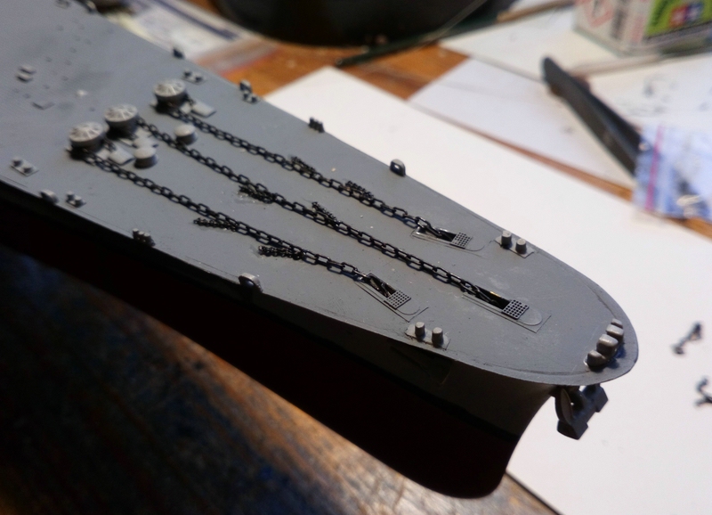

Heckanker zwischen den gar nicht schlechten Nebelmaschinen..
..und Bugankergeschirr. Angesichts des Aufwandes, den die geschätzten Kollegen in den größeren Maßstäben damit treiben, freue ich mich schon über die Vereinfachungen, die 1:350 erlaubt... :pfeif:

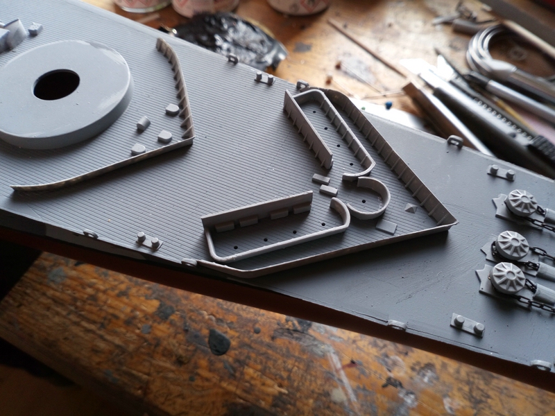

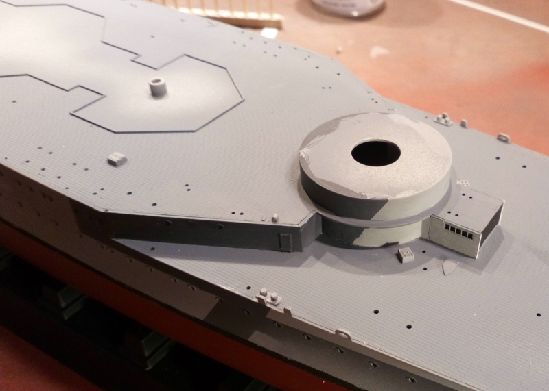

Wellenbrecher:
Das sind die Plastikteile des Bausatzes. Alternativ gibt es auch Ätzteile, deren Vorteil dünnere Oberkanten wären. Weil aber die Teile beim Original nach vorn gewölbt waren, was beide Arten nicht wiedergeben...
..habe ich die Plastikteile verwendet und die Wölbung soweit wie möglich mit der Rundfeile angedeutet sowie die Oberkanten von hinten dünner geschabt.
Bin damit zufrieden.
Die Konstruktion ist ja recht aufgeräumt, so dass es eigentlich nur einen Decksaufbau gibt, auf dem dann Brückenturm und Schornstein mit Achterbrücke stehen.
Erstmal einen Haufen Türen gemacht..
Aufbau zusammengesetzt und an das Deck angepasst. Verklebt wird erst später, so bleibt das handlicher.

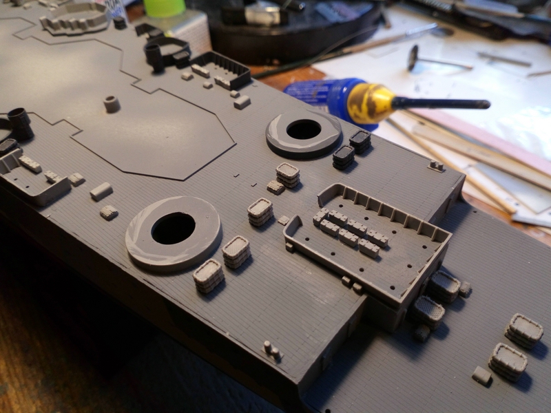

Und weiter das Deck möbliert mit den Wannen für die Flakvierlinge und den selbstgebastelten Stellungen für die Leitgeräte.
Schutzwände für 20mm Einzelflak und insgesamt 72 Rettungsflöße. Diese waren ursprünglich gelb, wurden aber 1943 bei der Überholung im Tarnschema mit grau gepönt. Tatsächliche Anordnung weicht bei einigen vom Bausatz ab, so dass diverse Löcher verschlossen werden mussten. Ärgerlich, aber da ist man ja schlimmeres gewohnt...

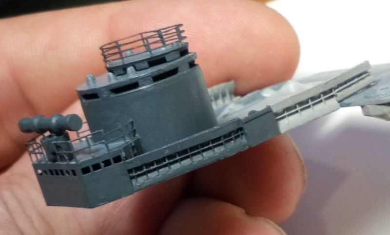

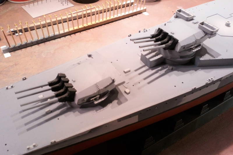

Während die nächsten Aufbaudecks entstehen, wird auch schon etwas Filigranmessing angebracht.
Mit dem Messingdraht lege ich Form und Länge der Reling fest, der Pfostenabstand von 6mm erlaubt es, mit etwas Getrickse alles aus einem Stück zu machen und die Pfosten genau an den Ecken zu haben.
Reling ist extrem filigran geätzt und aus recht weichem Messing, ein strenger Blick reicht also, um sie zu verbiegen. Wird wohl einer der letzten Arbeitsgänge am Modell, alles wieder gerade zu biegen, vorher fange ich damit aber gar nicht erst an, gibt doch nur Frust.

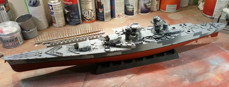

Und mal wieder alles zusammengestellt:

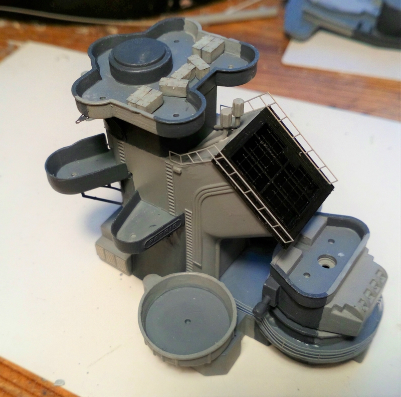

Die Plattformen für Flak und Scheinwerfer werden mit Ätzteilen abgestützt. Deren Unterseiten waren tatsächlich alle hellgrau, auch von denen, die von der Seite dunkelgrau gestrichen waren.
Schornsteingitter, Bausatzteil und Flyhawkteil. Ich habe alle Ätzteile mit grauem Haftgrund aus der Dose (Autozubehör) behandelt, denn die Tamiya-Farben, mit denen ich ja das komplette Modell mache, sind ohne Grundierung kaum zum decken zu bekommen. Erschwerend kommt dazu, dass man sie bei diesen sommerlichen Temperaturen sehr schnell verarbeiten muss.
Schornstein und achterer Artillerieleitstand soweit fertig, kommt noch ein E-Messer oben drauf und darauf ein wüstes Radargeweih. Aber das später, diese Baugruppe erstmal beiseite gestellt und mit dem angefangen, was ich seit Wochen vor mir herschiebe:

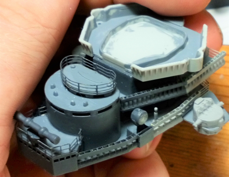

Der Brückenturm mit seinen üppigen Windschutzverkleidungen.

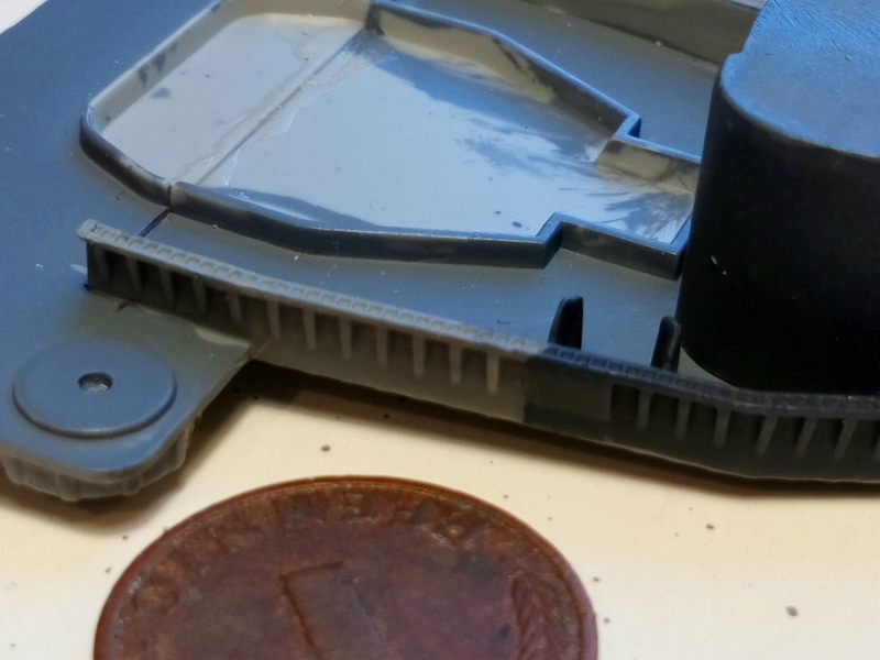

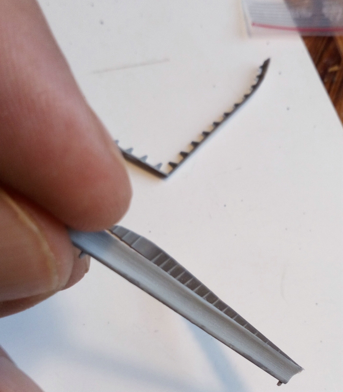

Das ist die untere Ebene. Die gerippten Windleitbleche sehen zwar für Spritzguss ganz gut aus, die ganze Form stimmt aber nicht, die Wände stehen nämlich nicht senkrecht, sondern sind gewölbt und nach innen geneigt.
Aus solchen Ätzis werden die neuen Teile zusammengebaut, nachdem die Wand in Form gebogen wurde, werden in die Schlitze Bleche von 0,8 x 4mm eingesetzt, und davon ganz viele...
Ich war lange unschlüssig, ob ich mir das antun soll, hatte auch Zweifel, ob ich das halbwegs ordentlich hinbekomme, aber ich hab es dann einfach mal versucht..
Ging doch besser als erwartet.
Die untere Ebene.
Und die darüber. Trotz aller Vorsicht habe ich etwas zuviel abgesägt, daher der weiße Rand, Polyvierkant 0,5 x 0,5mm.
Die Gegend ist bausatzseitig sehr dürftig detailiert, der Flyhawksatz fängt da einiges auf, aber auch nicht alles.

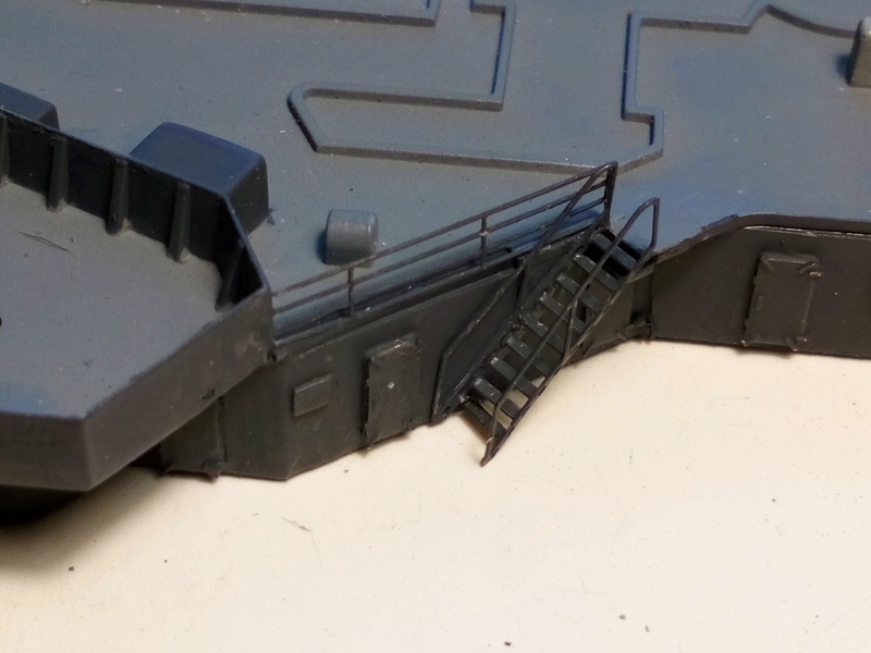

Treppen kommen aus meinem Fundus, meine kleinste Vierkantfeile hat 2mm und passt genau für die Treppenöffnungen. Davon muss ich noch ein paar mehr machen..
Unteres Brückendeck mit Manöverbrücke und gepanzertem Kommandostand.

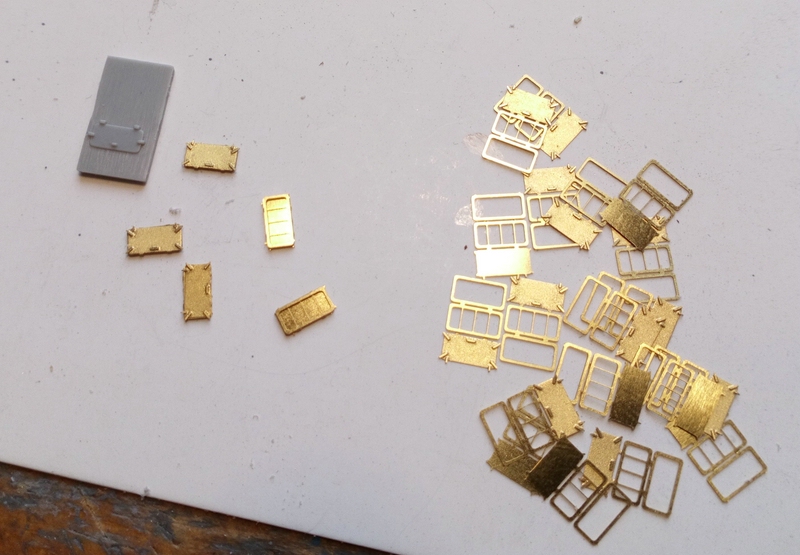

Und das Deck darüber, verfeinert mit über 70 Ätzteilen. Reine Nervensache...
Brückenzubehör. Der Bausatz enthält nur die großen Scheinwerfer, für den ganzen Rest habe ich die Kramkiste geplündert. Sind amerikanische, britische und japanische Teile bei, ohne Anspruch auf historische Korrektheit also, aber in etwa passend.
Viele Details wird man später kaum noch sehen können, aber man weiß ja, dass sie da sind...
Spaßeshalber mal das nächste Deck, noch mit dem originalen Windschutz, aufgesetzt, so im direkten Vergleich hat sich das Gefummel wohl gelohnt.
Und mal wieder alles zusammengesteckt, langsam kriegt man einen Eindruck vom fertigen Schiff.
Die auffällige Lücke zwischen den Aufbauten wird mit der Beibootanlage gefüllt, wird auch noch ein Spass, aber erstmal wird weiter Brücke hochgestapelt.
