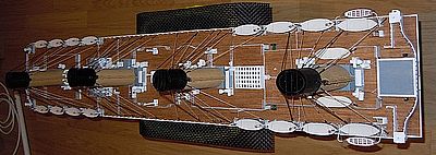

Mittwoch, 17. Mai 2017, 17:43
Hallo leute,
es ist einige zeit vergangen...und die Titanic ist es auch weit fort geschritten. Bis auf ein paar Kleinigkeiten und Farbausbesserungen ist da abnehmbare Deck fertig.
Ich überlege jetzt, wie ich das mit der Plattierung hin bekomme, vor allen Dingen stelle ich mir die Kleberfrage, Gel-Sekundenkleber oder wie bei der Bismarck mit pattex als 2Komponenten Kleber.
Mal schauen. Als erstes aber möchte ich mit Euch einen Bild-Rundgang auf Deck machen. Viel Spaß dabei
Viel Spaß beim schauen............bis denne Edmund

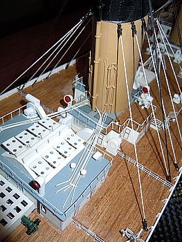

Donnerstag, 18. Mai 2017, 14:11
Mir erscheinen die Abspannseile an den Schornsteinen zu dick.
Kannst Du mal Nahaufnahmen von der Befestigung am Schornstein und am Deck machen?
Ich hatte da ja bekanntlich so meine Problemchen.
  • »bonapate« ist der Autor dieses Themas
Beiträge: 50
Realname: Edmund Quandt
Wohnort: 27367 Ahausen
Freitag, 19. Mai 2017, 23:07
Hallo Ray,
ich habe die Seile verarbeitet, die mir der Bausatz vor gab. Befestigung der Seile am Schornstein, einfach ein Loch in das Messing bohren, kleine Öse rein kleben, von innen den Ösenschaft umbiegen und schwarz lackieren. Dann das tau durch ziehen und ein Auge spleißen. Das gleiche an Deck. Zusätzlich habe ich noch die Arbeitstaue angebracht. Die waren im Bausatz nicht enthalten.
Grüße Edmund
