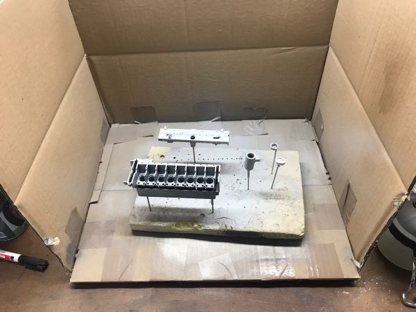

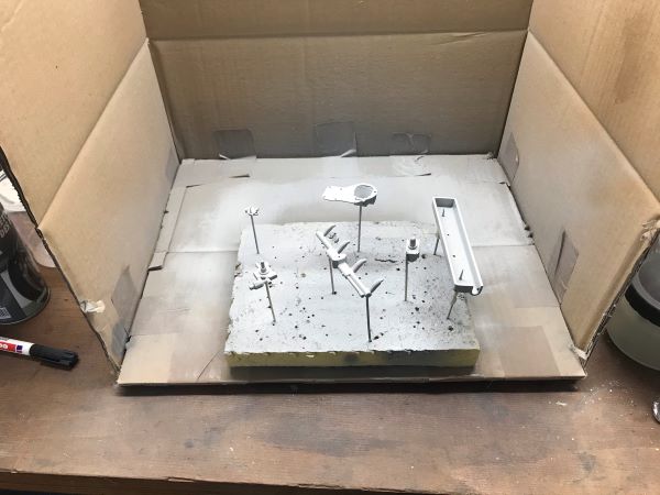

Nach einer gefühlten Ewigkeit hatte ich dann die Kipphebel soweit zum Lackieren
In der Lackierkammer :)
Zylinderkopf fertig zusammengebaut Ansicht Zündkerzenseite --> Bitte beachten: Ich hab auch den Ventilhub korrekt simuliert.
Zylinderkopf fertig zusammengebaut Ansicht Ein- Auslassseite --> Bitte beachten: Das silber im Schwarz ist kein Lackierfehler, da spiegelt sich nur das Silber im Klarlack.

hier beschreibe ich euch wie es mir beim Lackieren gegangen ist. Grundsätzlich ist mittlerweile die Airbrusharbeit gut für mich zum erledigen.
Neu war dieses Mal aber die Lackierung mit Alclad, was ich noch nie vorher gemacht hatte.
Ich muss auch gestehen, dass ich da einige Versuche bei einem Testobjekt benötigt hatte, bis ich es zu einem akzeptablen Ergebnis bekommen hatte.
Leider hatte ich nie dabei auf Grifffestigkeit geachtet und so sind einige Teile leider stumpf geworden.
Es gibt für Alclad einen speziellen Klarlack - und den sogar von Matt bis Glänzend. So musste ich dann ein paar Teile nochmal lackieren und dann alle nochmal mit Klarlack.
Mit Klarlack ist es kein Problem mehr die Teile anzufassen, allerdings habe ich ihn auch 48 Stunden aushärten lassen.

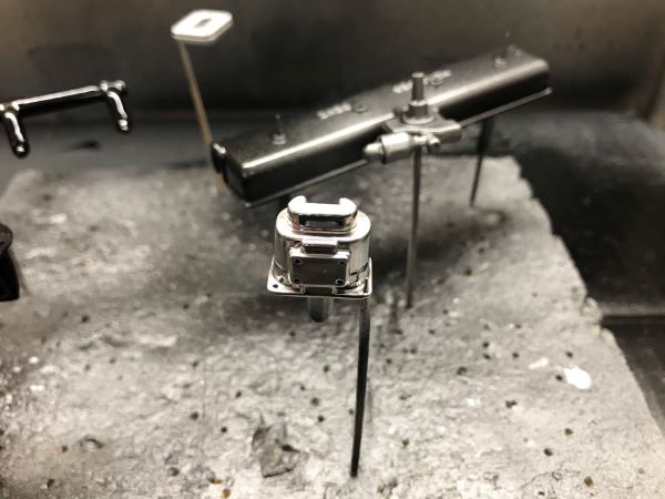

Lackieren der Motorteile
Lackieren der Motorteile in Schwarz Glänzend mit glänzenden Klarlack
Vergaser im Detail in Alclad
Ventildeckel in Alclad und Alclad II Klarlack
Alle Alcladteile in der Übersicht

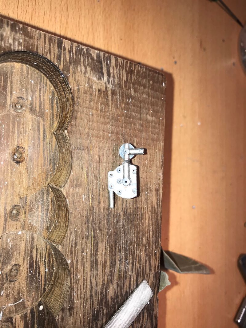

Gehäuse Kompressoransteuerung/Schwimmerkammer mit einer 0,8mm Schraube daneben.

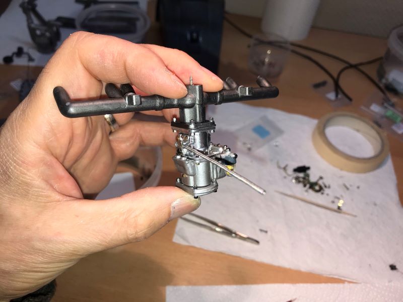

Vergaser, auch der mit 0,8mm Schrauben
Vergaser Frontansicht mit allen Metallschrauben

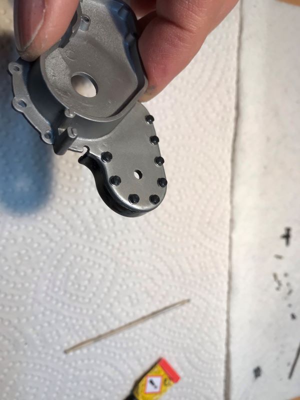

Beide Stirndeckel Optiktest. War mir nicht sicher obs nicht zu viel Alclad ist und in Alu besser aussieht. Mein Mentor hat mir gerade geschrieben, dass das zu viel O-ton "Blinki-Blinki" ist. Wird gemacht :)
Stirndeckel mit Metallschrauben

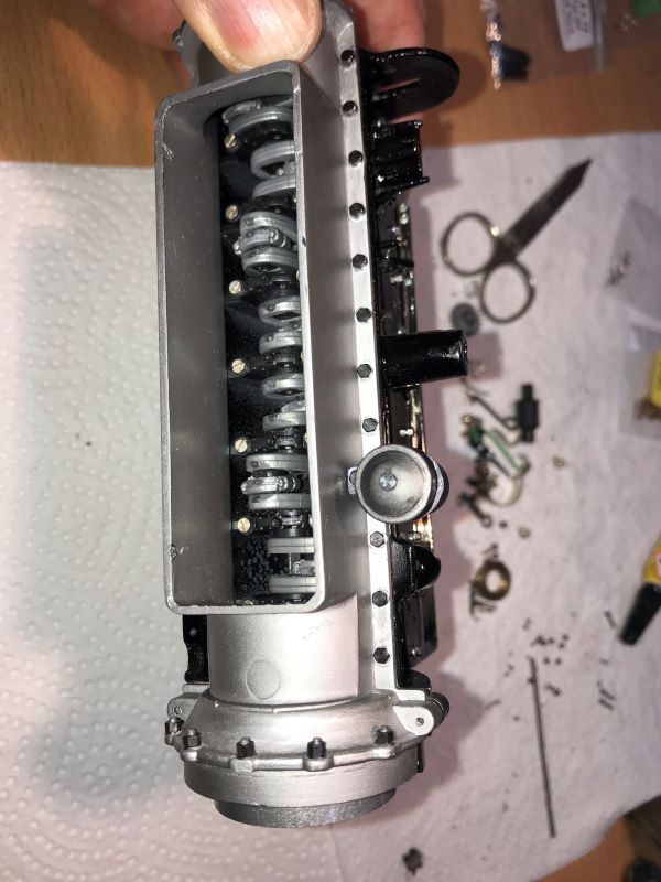

Motor komplett verschraubt.
Ölfilter mit Metallleitung. --> Bitte beachten: Auf dem Schwarz sammeln sich auf dem Klarlack recht schnell kleinste Staubkörner. das sieht nur im Blitz der Kamera so wild aus.
Die neuen Zündkabel sehen richtig gut aus :)
Ölwanne komplett Einbaufertig mit Metallschrauben :)

Stirndeckel mit Metallschraubenköpfe

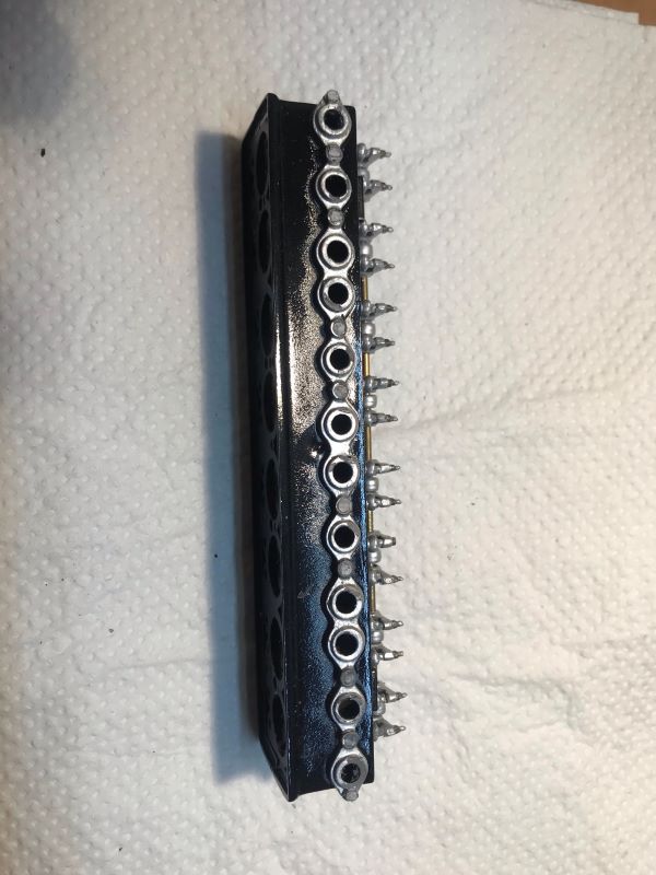

Krümmerbefestigungen Sichtseite in Alclad lackiert und vorgebohrte Löcher für Metallschrauben
Auslassbrücke mit Krümmerbefestigungen und Metallschrauben
Auslassbrücke und Einlassbrücke. Einlassbrücke ist in Alclad lackiert.
Auslassbrücke mit Vergaser

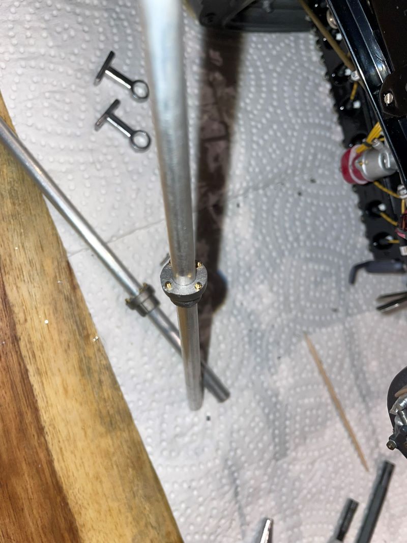

Hier die verstärkte Achse zur Stabilisierung des Lüfterrades. Diese Achse ist in den Zylinderkopf eingebracht und verhindert so das herunterziehen des Lüfterrades durch den Keilriemengummi. Die originale Pocherlösung ist hier zu wenig stabil ausgerichtet.

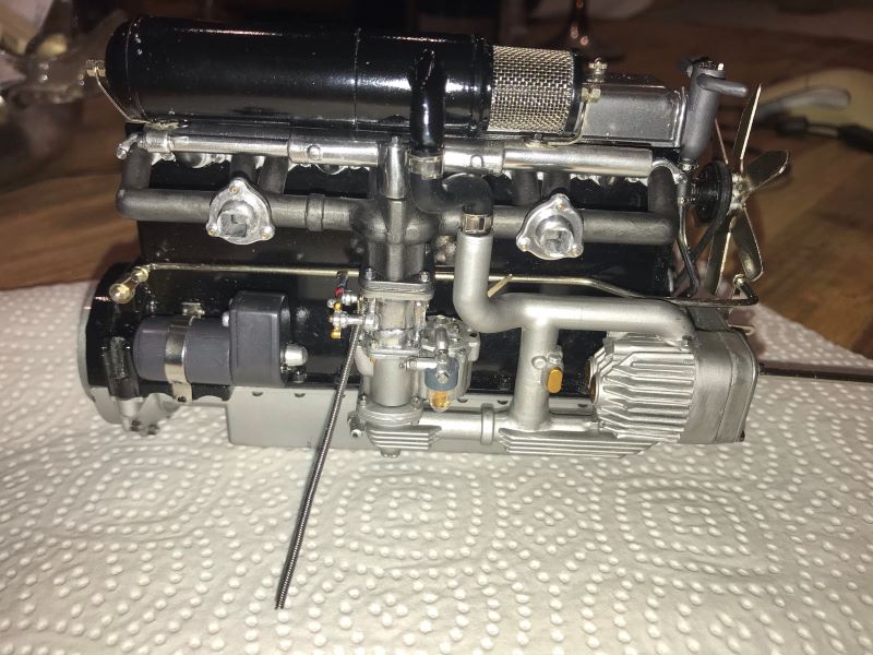

Krümmer nun mit Kompressor und Vergaser. Die Ausrichtung der Adapterplatte passt perfekt. Die Krümmer sitzen sauber mittig drauf. Die Adapterplatte ist auch zweifarbig Gunmetall und Alclad, so auch der Vergaser, lackiert.

Sonntag, 2. Mai 2021, 13:02

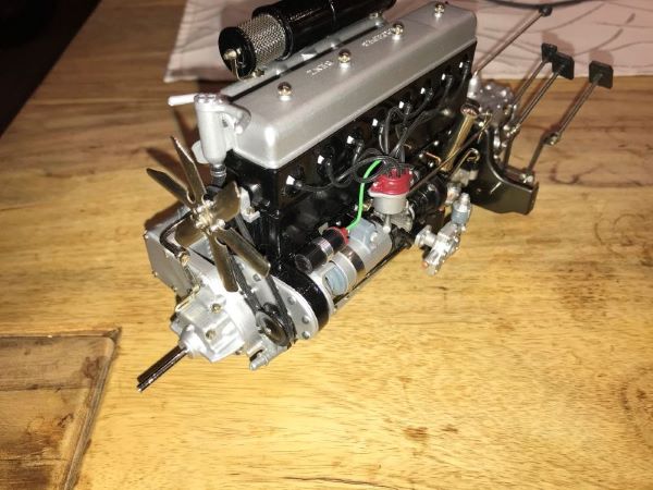

so, nun die Bilder vom fertigen Motor. Ich hoffe dass er euch gefällt :)
Nochmal zusammengefasst die Besonderheiten:
- Alle Plastikschrauben und Muttern durch Metallteile ersetzt
- Alle Teile lackiert
- Ventildeckel, Vergaser, Einlasskrümmer und Ölverteiler in Alclad lackiert
- Elektrik dem Original entsprechend nachgebildet
- Ventile, und Stößel in Metall --> Der Ventildeckel lässt sich jederzeit abnehmen :)
- Alle Schlitzschrauben durch Sechskantschrauben ersetzt
- Die Motorhälften und Stirndeckel sind nun wirklich mit Schrauben verschraubt, nicht wie das Pocheroriginal mit wenigen Schlitzschrauben
Bis zum nächsten Bericht und bleibt gesund. :wink:

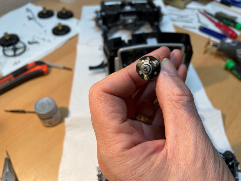

Der nächste Bauabschnitt bei meinem Pocher ist die Vorderachse. Hierzu werde ich mehrere Berichte verfassen, da es hier doch mehr zu tun gibt, als man Anfangs meinen würde.
Beginnen möchte ich heute mit der Anpassung der Teile, die man aus meiner Sicht unbedingt machen sollte, bevor man mit weiteren Lackierarbeiten weitermacht.
Bekanntes Problem bei den Mercedes Modellen ist, dass die offensichtlich so gut wie keinen Lenkwinkel haben, da der Radnabenträger an der Feder anstößt.

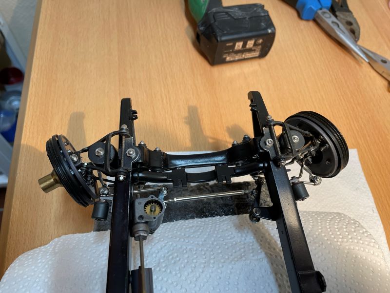

Um das zu beheben muss man die Radnabenträger am Schenkel zum Lenkkgestänge vorsichtig aufbiegen um diese nicht am Ende zu brechen. Dabei habe ich den Schenkel auf jeder Seite um 90° Grad nach oben gebogen
um genügend Platz für den Lenkeinschlag zu bekommen. Wenn man das allerdings hat, muss man alles andere an dem Radnabenträger wieder so hinbiegen, dass die Lenkung im Nachgang auch noch über das normale Gestänge funktioniert.
So gut wie alle anderen Teile der Vorderachse habe ich auch nachgebogen und in korrekte Form gebracht, insbesondere der obere und untere Querlenker mussten bearbeitet werden, da diese beim ein- und
ausfedern an der Feder streiften. Vor dem Lackieren habe ich dann die Lenkung einmal vollständig zusammengebaut und mit montierten Rädern auf Funktion getestet.
Bitte anbei nun die Bilder.
Lenkeinschlag bei einem Referenzfahrzeug. Schenkel zum Lenkgestänge stößt am Federbein an, hierdurch nur geringer Lenkwinkel möglich
Modifizierter Radnabenträger mit um 90° nach oben gebogenen Schenkel ermöglich dies einen größeren Lenkwinkel
Zurechtbiegen der Querlenker
Vormontage für ersten Funktionstest Ansicht von unten und vorne
Vormontierte Querlenker, die vorher angepasst wurden. Nun ist ein freies ein- und ausfedern möglich
Erstmaliges vollständiges zusammensetzen der Lenkung für ersten Funktionstest. Hier noch ohne Bremsbackenträger
Funktionstest mit Bremstrommel Lenkeinschlag links und rechts
Funktionstest mit montierten Rädern Lenkeinschlag links und rechts

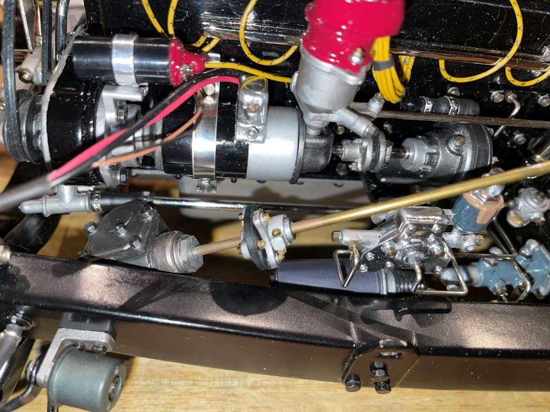

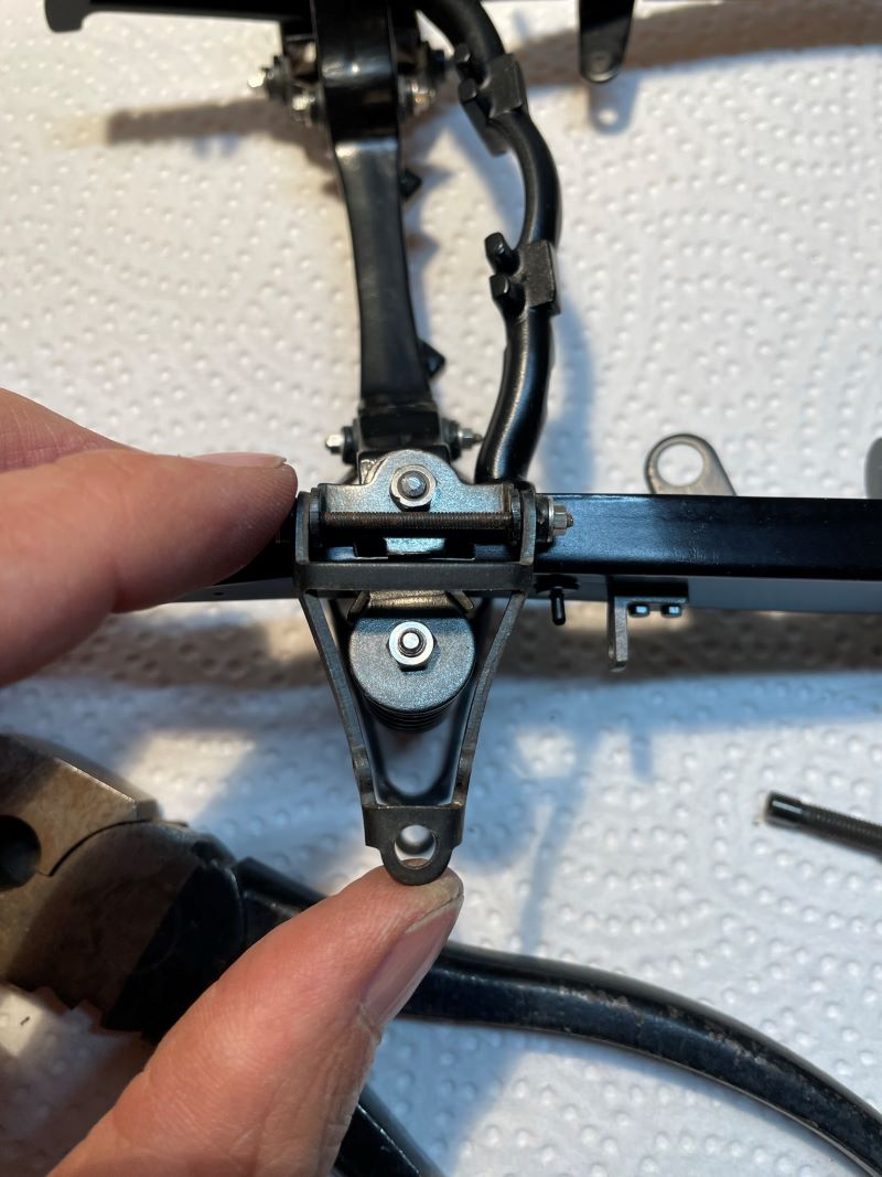

Eine Frage habe ich an das Forum: Kann mir jmd. erklären was im Original Bild 7 und Bild 8, also dieser kleine runde Zylinder, die an den kleinen Haltewinkeln am Rahmen befestigt sind und
was die für eine Funktion haben? Für jeden Hinweis wäre ich sehr dankbar.

Das leider mir unbekannte Bauteil, wäre toll wenn sich das aufklären ließe

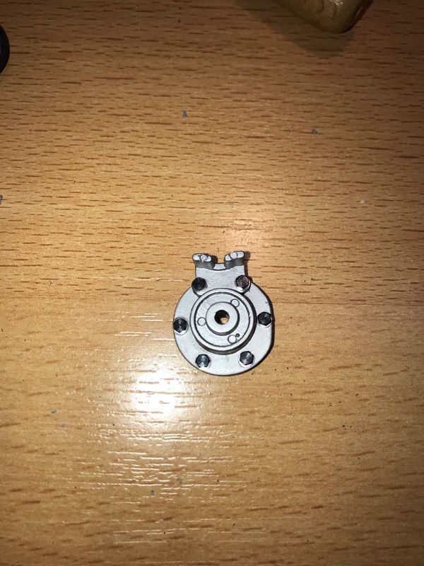

Die Bremsbackenträger im Originalzustand mit Plastikimmitatsschrauben
Die Bremsbackenträger mit ausgebohrten Plastikimmitatsschrauben
Die Bremsbackenträger mit eingesetzten Gewindebolzen
Fertige Seite Bremsbackenseite
Fertige Seite Achsinnenseite

Freitag, 17. Dezember 2021, 23:50
Hallo Sigi,
Dein unbekanntes Bauteil könnte der Lenkanschlagdämpfer gewesen sein.
Es grüßt Dich
Günter
Einige Projekte von mir: ---KLICK MICH ---
Samstag, 18. Dezember 2021, 19:11
Hallo Günter,
vielen lieben Dank für den Tipp :). Bin mir nicht sicher, ob das ein Lenkanschlagsdämpfer ist, da er über eine Umlenkung mit dem oberen Querlenker verbunden ist.
Ich hab nochmal zwei Detailfotos gemacht.
Sigi
Beiträge: 594
Realname: Kay Osterholz
Wohnort: 21337 Lüneburg
Samstag, 18. Dezember 2021, 20:24
Huhu , möchte behaupten , das es ne alte Art von Stoßdämpfer ist . So wie wir sie heute kennen , waren sie damals noch nicht üblich ( meine auch noch nicht erfunden ) .
Sprralfedern neigen ja nunmal zum Eigenschwingen und benötigen unbedingt nen Stoßdämpfer ( richtiger Schwingungsdämpfer) . Und sowas seh ich da ansonsten nicht .
Gruss Kay :wink:
" Flucht ist der beste Teil der Tapferkeit --- und nichts in der Truppe ist schneller weg ,als ein Luchs "
In Arbeit : 1/35Dingo 2 GE A3.3 Patsi
Sonntag, 19. Dezember 2021, 10:04
Hallo Kay
vielen Dank für den Hinweis, da könntest Du in der Tat recht haben. Ich habe gestern noch ein wenig recherchiert und bin auf ein Originalfoto gestoßen,
welches die Feder zeigt. Dabei ist - wie Du schreibst - nicht im inneren der Feder ein Dämpfer verbaut, sondern eher so etwas wie ein quasi Anschlag, der vermutlich
das maximale Einfedern begrenzt. Somit könnte dieses Teil tatsächlich ein Dämpfer sein.
Anbei das Foto was ich gefunden habe.
Sigi

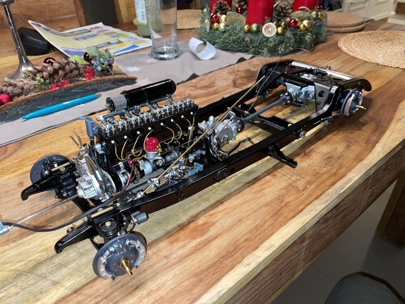

Sonntag, 19. Dezember 2021, 18:32
vielen Dank nochmal für eure Unterstützung, bitte anbei nun die Bilder von der fertigen Vorderachse.
Im Anschluss hatte ich dann gleich den Motor eingebaut. Ich finde, dass sich der Motor sehr gut mit dem Fahrgestell macht.
Ich hoffe, dass euch das bisherige Ergebnis auch gefällt :).
Im nächsten Schritt kommt nun die Auspuffanlage und Motorwand dran. Die Motorwand ärgert mich aber leider grad ein wenig,
da ich die Farbübergänge nicht sauber hinbekommen habe. Jetzt heißt es erst mal nochmals entlacken und dann nochmals neu versuchen.
Jochen hat mir mal wieder richtig gute Tipps gegeben, nochmal vielen Dank dafür, ich hoffe dass ich es jetzt hinbekomme :).
Bei der Auspuffanlage wird etwas mehr zu tun sein, aber ich werde die Schritte hier wieder bestmöglich dokumentieren.
Bitte anbei nun die Bilder von der Vorderachse und dem eingebauten Motor. Wünsche euch viel Spass mit den Bildern :).
(Alle Schrauben und Muttern sind nun Echtmetall)
Die Vorderachse:
Der Motor:
Sieht gut aus, oder? :)
Wünsche euch noch einen schönen vierten Adventabend.

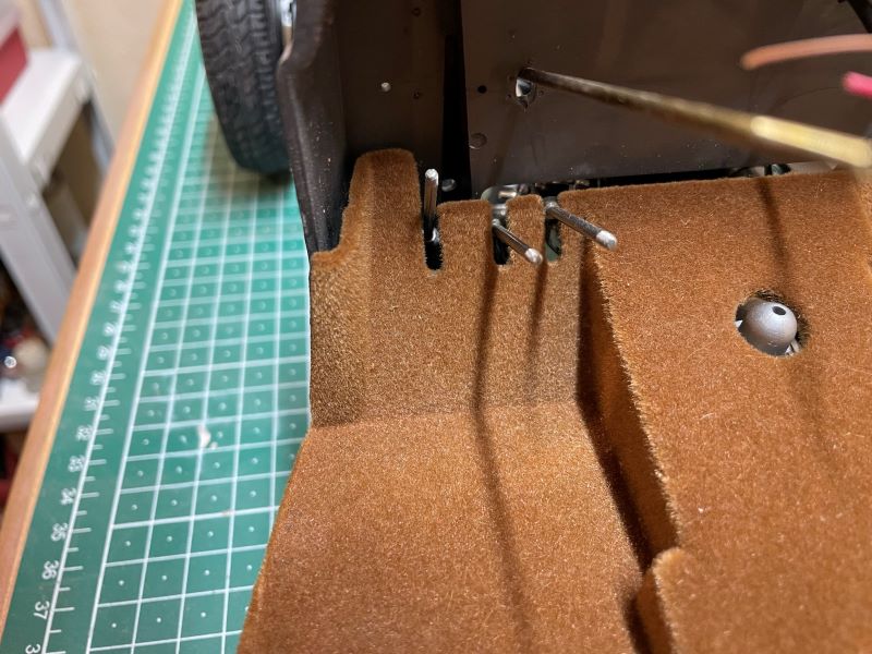

Erstes aufsetzen einer Karosserie ohne Unterboden um die Auflagepunkte zu prüfen, man erkennt sofort den viel zu hohen Abstand zwischen Rad und Radlauf
Der Unterboden steht an der Motorwand deutlich über und würde so die Karosserie auseinanderdrücken, diesen Überstand habe ich mit dem Dremel angeglichen
So passt der Unterboden deutlich besser in der Flucht
Für alle Anpassungsarbeiten musste ständig darauf geachtet werden, dass die Getriebeöffnung am Unterboden sauber mittig ist, da der Unterboden zu diesem Zeitpunkt nicht befestigt werden konnte .
Ausnehmen und anpassen der Karrosserieaufnahmen an Karosserie und Rahmen, diese Aktion hat am meisten gebracht
Die Aufnahmepunkte des Unterbodens über der Hinterachse waren ebenfalls zu hoch
Die vorderen Ecken des Fußraums für die Fondsitze standen ebenfalls am Rahmen an, diese habe ich entsprechend ausgenommen. Wenn die Sitze eingebaut sind, sieht man diese Öffnung nicht mehr
Nach Durchführung der Anpassungen liegt die Karosserie deutlich besser auf den Rahmen auf und der Abstand zu den Rädern passt deutlich besser
Und hier nochmal abschließend die Ansicht mit Kotflügeln, vorne und hinten passen die Radabstände zur Karosserie nun sauber zueinander

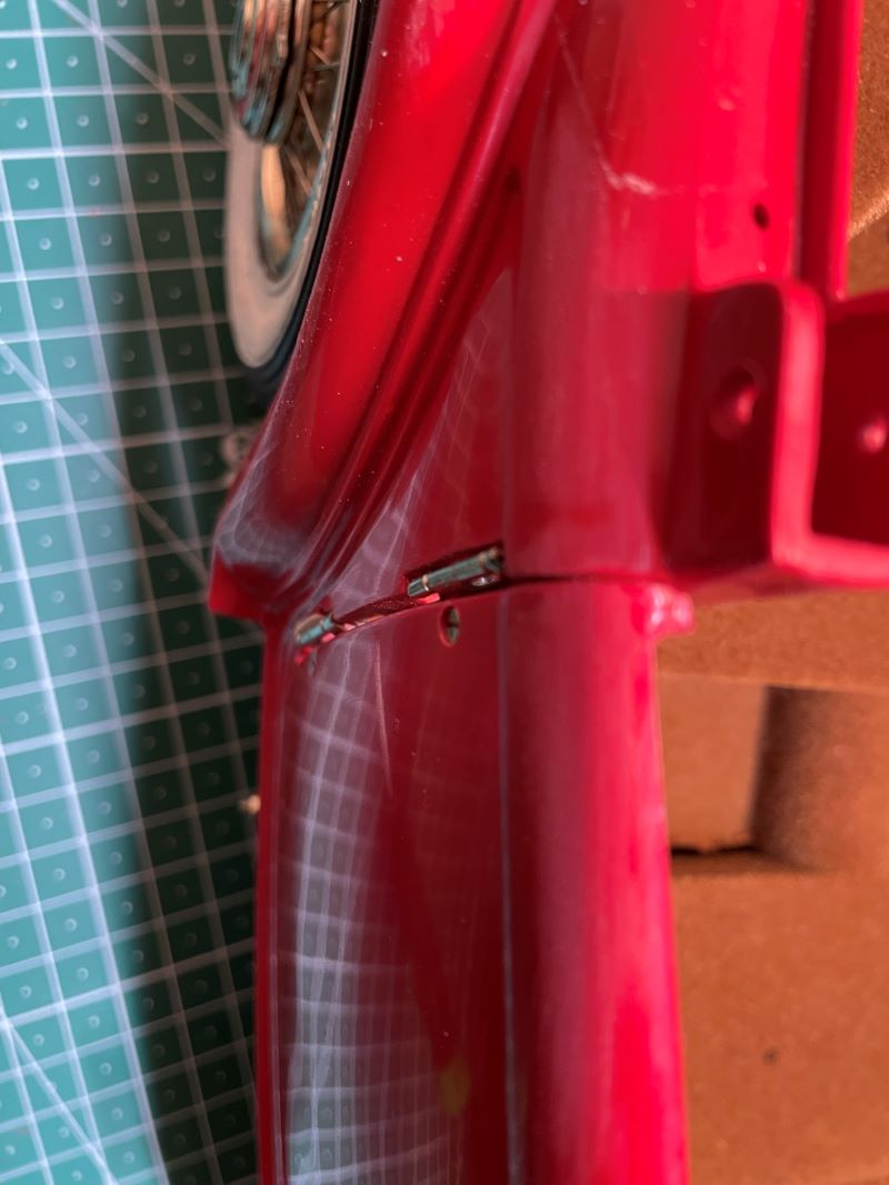

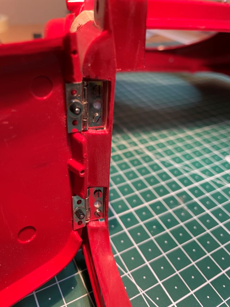

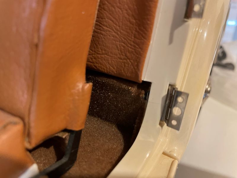

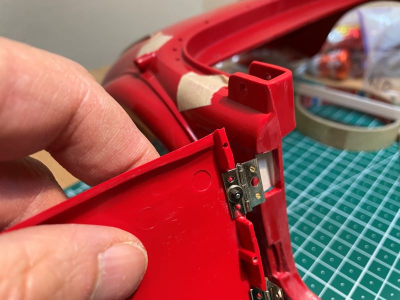

im heutigen Bericht schreibe ich über die Anpassung der Türen, welche beim Original-Pocher in die Karosserie eingeklebt werden. Hierzu werden die Scharniere türseitig angeschmolzen(befestigt) und karosserieseitig in Laschen eingeklebt.
Soll das Fahrzeug später lackiert werden, hat man deutlich mehr Aufwand das vernickelte Scharnier vor den Lackarbeiten zu schützen und später beim Zusammenbau das lackierte Auto nicht mit überstehenden Kleber zu verschmutzen.
Bei vielen Mercedesmodellen welche in Ebay erhältlich sind, sitzen die Türen oftmals nicht sauber in der Karosserie, oder hängen(weil erst gar nicht eingeklebt) halb heraus, bzw. sind für das Verkaufsfoto nur halbherzig eingesetzt.
Die Lösung mit dem per Schmelzmethode befestigtem Scharnier an der Türe, welches dann in die Karosserie eingeklebt wird, wollte ich so nicht weiter verfolgen. Erstens, da ich meinen Pocher in einer anderen Farbe als das Rot lackieren möchte,
zweitens ist meiner Meinung eine geschraubte Lösung sowohl für die Anpassung vor dem Lackieren, als auch für den späteren finalen Zusammenbau besser geeignet.
Im ersten Schritt habe ich mich um die Anpassung der Türaussenhaut, welche zu stark gekrümmt war, gekümmert. Hierzu hatte ich diese mittels heißem Wasser im Kochtopf wieder in Form gebracht.
Zugegeben würde das vermutlich mittels Heißluftpistole auch, oder gar besser funktionieren. Aber hierzu hatte ich zu große Sorge, dass ich die Türe so überhitze und kaputtmache.
Für den späteren Lackauftrag hatte ich sowohl an der Türe als auch am Türrahmen ein wenig großzügiger ausgeschliffen, damit nach dem Lackieren nichts aneinander steht.
Im zweiten Schritt hatte ich mich an die Türbänder gemacht, hierzu hatte ich zuerst die Türseite bearbeitet und den Pin, an welchen das Scharnier später angeschmolzen werden sollte für eine Verschraubung ausgebohrt und von außen versenkt.
Die Schraube wird zum lackieren später eingeklebt und mit KFZ-Feinspachtel verspachtelt.
An der Karosserie war es etwas mehr Arbeit. Die Laschen, die dafür vorgesehen waren die Türbänder später einzukleben, hätten für ein sauberes Funktionieren
stark ausgenommen werden müssen(Wird auch in vielen 3rd Party Anleitungen für Pocher Mercedes Modelle thematisiert und kritisiert) - so fiel die Lasche für eine mögliche Schraublösung aus.
Ich hatte mich dann dazu entschieden kleine Winkel anzufertigen und die karosserieseitigen Laschen vollständig durch diese zu ersetzen, an welche die Türen später direkt angeschraubt werden können.
Zugegeben, das mag nicht original aussehen, aber auch die Lösung mit den eingeklebten Scharnieren in den Laschen wäre nicht originalgetreu gewesen.
Die Winkel habe ich später von der nicht sichtbaren Seite der Karosserie mit HG-Powerglue eingeklebt. Die Unebenheiten auf der Sichtseite werden dabei später ebenfalls mit KFZ-Feinspachtel und KFZ-Füller ausgeglichen.
Zum Schluss habe ich für einen Test die Türaussenhaut mit der Türinneseite, an welcher später das Leder befestigt wird, verschraubt und die Türe in die Karosserie eingesetzt.
Letztlich sitzen die Türen nun sauber in der Karosserie, lassen sich sauber ohne zu klemmen öffnen und die Türbänder stehen nicht an der Karosserie über.
Bitte nun anbei die Fotos:
Durch die starke Krümmung war am Türrahmen relativ viel Luft.
Nach dem in Form bringen mittels heißem Wasser, passte die Türaussenhaut nahezu perfekt.
Hier ein Beispielfoto bei einem Referenzfahrzeug, bei dem die Türbänder nur eingesteckt waren. Man erkennt hier die Problematik sehr gut. Wenn die Türe geschlossen wird, zwickt das Türband den Kunstststoff ein und drückt so die Türe nach außen.
Auf dem Bild meiner Karosserie erkennt man am unteren Scharnier, wie weit ich meine Karosserie hätte ausnehmen müssen. Obere Scharnieraufnahme wird bereits bearbeitet
Den Winkel habe ich aus ABS Kunststoff angefertigt und so eingepasst, dass das Scharnier sauber aufliegen kann und die Linie mit der äußeren Karosseriekante erhalten bleibt
Die 1,2mm Messingsenkkopfschrauben passen perfekt in die originalen Löcher und stehen auch nicht über.
Einkleben der Winkel und Bohren der Befestigungslöcher
Erstes befestigen der Türen noch mit etwas größeren Senkkopfschrauben, welche stabiler sind und bei einem Korrigieren nicht ausreißen
Türe links und rechts fertig angepasst und eingesetzt. Türbänder stehen nicht über und Türen können spannungsfrei geschlossen werden ohne an einer Stelle der Karosserie überzustehen.
