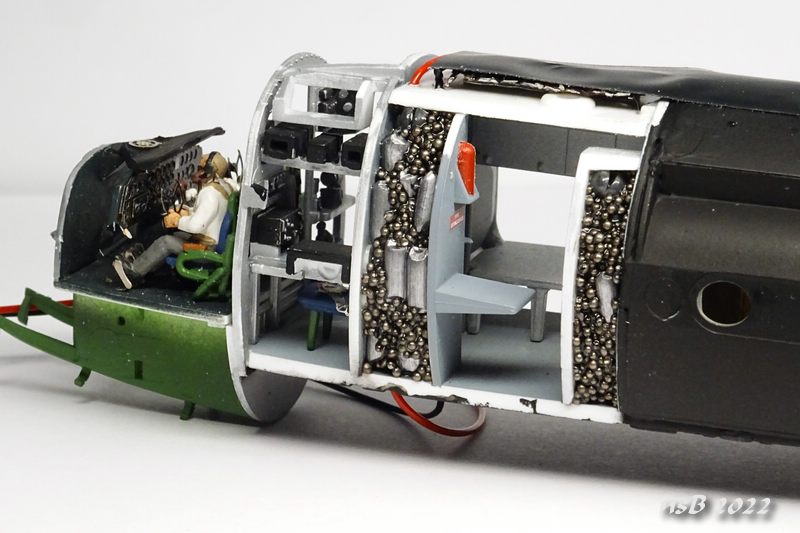

Aber zunächst ein Nachtrag. Die 60g Ballast für unter dem Flurboden, hinter dem Cocckpit. Hier habe ich eine Hohlform 3D-gedruckt, die ich mit Blei, "Liquid Gravity" und Epoxidhrz gefüllt habe. Die Form war nicht so einfach zu entwerfen, da der Rumpf an der Stelle, wo der Ballast hin soll, nicht zylindrich, sondern kegelig ist. Habe ich aber hinbekommen, sogar mit eingebautem Kabelkanal für die Kabinenbeleuchtung:
Die 60g sind im Bauplan vorgesehen.

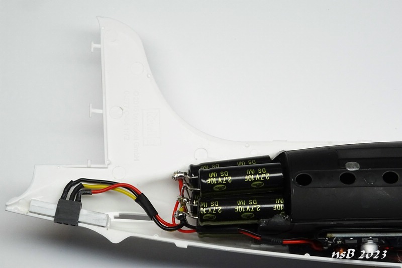

Was haben wir da? Als Stromquelle SuperCaps, die über einen 3-poligen Ministecker von außen geladen werden können. Die Buchse (die in der Skizze mal weggelassen habe) ist übrigens die einzige äußerlich sichtbare Komponente der Elektronik - genau genommen wird man auch nur 3 kleine Löchlein sehen. In der Schaltskizze habe ich die SuperCaps rechts unten mit dem Kondensatorsymbol vermerkt. Dann habe ich mir mehrere Varianten von verschieden großen und verschieden verschalteten SuperCaps angesehen, die rein geometrisch Platz im Rumpfheck hinter der Kabine haben würden (der einzige größere freie Raum). Natürlich auch mit der Nebenbedingung, dass da hinten möglichst wenig Masse hinkommt, Ihr wisst schon, die Tailsitter-Problematik. Trotzdem möchte ich selbstverständlich möglichst viel Energie speichern; dazu folgende 3 denkbare Varianten (C: Kapazität der SuperCaps, U (voll): maximale Ladespannung der SuperCaps, U (leer): minimale Spannung, bis zu der die Elektronik noch „läuft“ und entnehmbare Energie E = ½ * C * (U²(voll) - U²(leer))
Entschieden habe ich mich für die 3. Variante, die entnehmbare Energie E spricht da, glaube ich, für sich. Damit ich die 6 Zellen ordentlich verlöten kann (die SuperCaps sind nämlich ganz schön schlüpfrige Scheißerchen :D ) habe ich mir eine spezielle Halterung 3D-gedruckt. Die kommt aber nicht ins Modell sondern dient nur dem Bau des SuperCap-Packs:

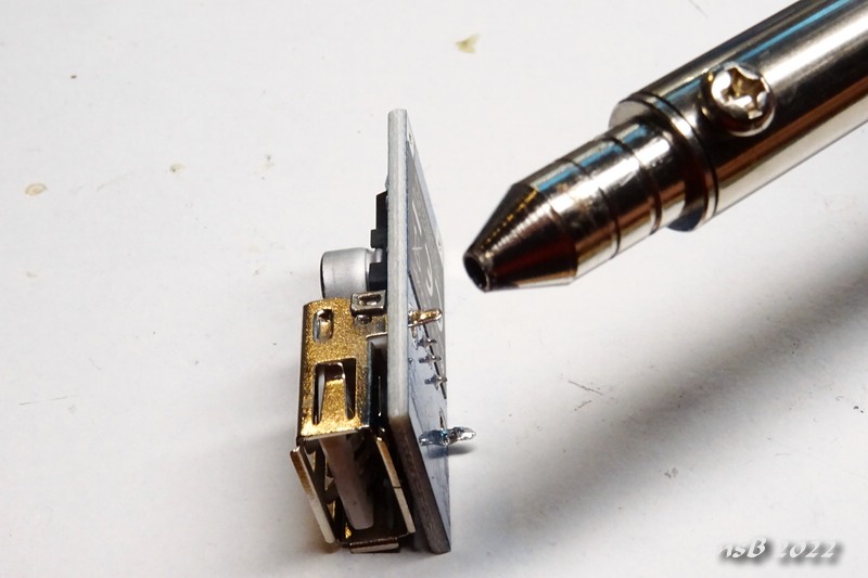

Direkt verbunden damit ist ein Step-Up-Spannungswandler, der aus der recht variablen SuperCap-Spannung eine konstante von 5V macht. Die brauche ich einerseits als Versorgung für die Beleuchtung, andererseits aber auch für einen kleinen Funkempfänger, mit dem ich die Funktionen bequem schalten kann – ohne auf einen äußerlich sichtbaren Schalter oder ähnliches angewiesen zu sein. Entschieden habe ich mich für ein fertiges USB-Wandlermodul,
dem ich, aus Platzgründen, die USB-Buchse ausgelötet und eine Kontroll-LED entfernt habe; einerseits, um die Lichtquelle im späteren Inneren des Rumpfes loszuwerden und andererseits um den Eigenstrombedarf zu minimieren.
So ist es nun einbaufertig:

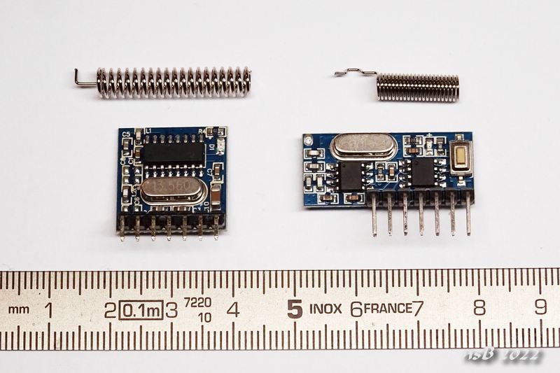

Von den Funksendern und -empfängern (QUIACHIP 433 MHz) bin ich wirklich begeistert. Sie brauchen wenig Strom, sind kompakt, verlässlich und nicht teuer. Jeder der 4 Kanäle hat im Empfänger einen eigenen Ausgang, den man in 3 Modi betreiben kann: entweder schaltet der Ausgang so lange, wie man die Taste drückt, oder der Schaltzustand ändert sich mit jedem Tastendruck dieses Kanals, bleibt dazwischen aber erhalten (toggle-Modus) oder der auf dem Sender gedrückte Kanal wird aktiviert und der bis dahin aktivierte deaktiviert (latch-Modus). Für meine Zwecke ist der toggle-Modus ideal, so kann ich über je einen kurzen Tastendruck ganz bequem die Beleuchtung an- und ausschalten und unabhängig davon die Motortreiber-Platine an- und abschalten. Links Sender mit Antenne, rechts Empfänger mit Antenne:

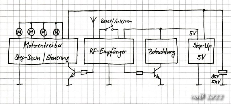

Auf dem nächsten Bild ist die Gesamtschaltung zu sehen,
die Motoren sind nur provisorisch angelötet, um die Funktion prüfen zu können. Und an der rechten oberen Ecke des Motortreiberbausteins habe ich noch einen Taster verbaut (unter dem länglichen schwarze Teil mit den blauen Drähten). Der Funkempfänger muss nämlich vom Funksender angelernt werden. Das habe ich zwar gemacht, aber was ist, wenn ich die Fernbedienung mal verliere? Oder eine andere nutzen möchte? Also habe ich die Taste auf der Platine mit einem anderen Taster überbrückt und bin nun, hoffentlich, auf der sicheren Seite.

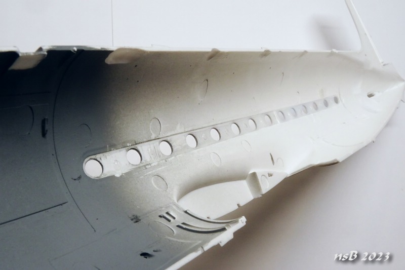

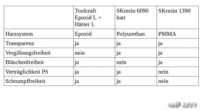

Da war ja noch was mit den Fenstern. Also ich hatte ja vor, sie transparent zu vergießen. Das habe ich früher schon gemacht und das ging recht gut. Benutzt habe ich Epoxidharz. Leider stellte sich heraus, dass das ausgehärtete Harz mit der Zeit vergilbt. Das ist natürlich nicht so schön. Daher habe ich Trollfactory angepingt und mal nachgefragt, was man da tun könnte. Sie meinten UV-Schutzlack, allerdings haben sie mir keinen benannt. Habe dann selber mal geschaut und entweder matte oder immer wieder neu aufzutragende Mittelchen (gedacht zum Polieren von Autoscheinwerfern) gefunden. Beides ist für mich keine Alternative und darum habe ich weiter gesucht und bin bei den Harzspezialisten gelandet. Ich wurde da sehr freundlich beraten und bekam das PU-Harz SKresin 6090 empfohlen, das vergilbt von Natur aus nicht und dient eigentlich dem Verguss von LEDs o.ä.. Geliefert wurde eine Doppelkartusche (Harz und Härter), die mit einer passenden Mischdüse und -spritze benutzt wird. Sehr bequem das Ganze.
Besonders hat mir die Mischdüse gefallen. Sie ist so gestaltet, dass man beim Abschrauben der Mischdüse die Harzkomponenten nicht verschleppt, sodass man die Kartusche mehrmals nutzen kann. Habe ich auch schon anders erlebt…

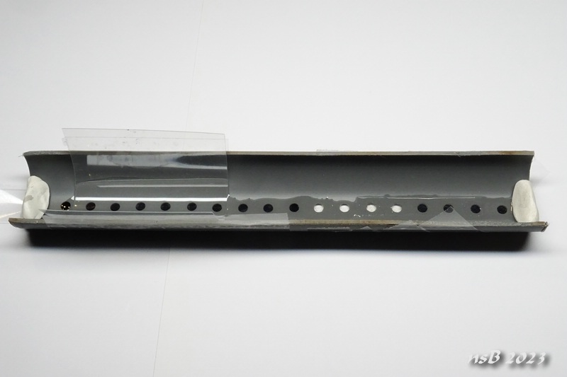

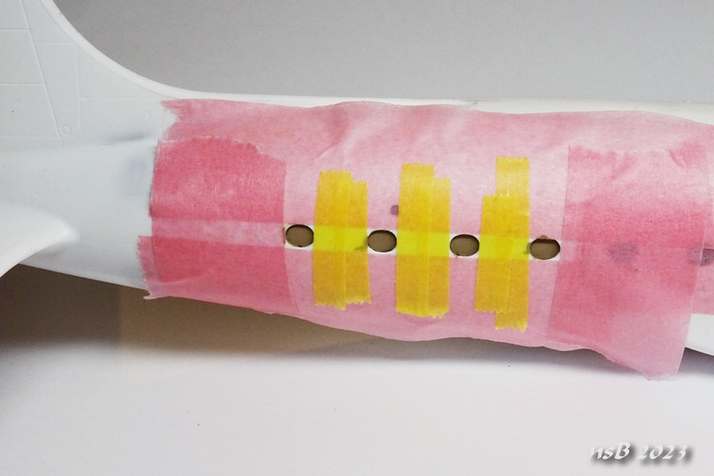

Zum Ausprobieren an einem zylindrischen Objekt habe ich ein 40er PVC-Rohr aus dem Baumarkt längs aufgesägt, ein paar "Fenster" gebohrt und vergossen.
Verschlossen habe ich die Löcher außen mit verschiedenen Klebebändern, innen habe ich sie offen gelassen (damit das Harz besser entgasen kann) oder mit Folie, um den Linseneffekt zu minimieren.
Ergebnis:

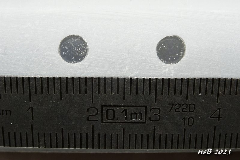

Mit den Verzerrungen könnte ich leben, aber...
...es bilden sich immer Mikroblasen im Volumen, die sich nicht entfernen lassen, trotz
  • Aufpieken der Bläschen mit Nadel oder Zahnstocher
  • Erwärmen des Harzes (Senken Viskosität)
  • vorsichtiges "Abflammen" (hilft aber nur gegen Blasen unmittelbar unter der Oberfläche)
  • Vibrationen des Werkstücks.
Also leider nicht geeignet.

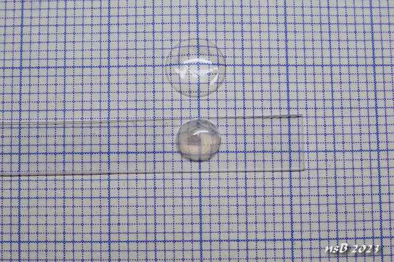

Dann habe ich noch das UV-härtende SKresin 1390 ausprobiert.
Es ist ein PMMA-Harz, man kann es auch Plexiglas nennen, und ist eigentlich für das Vergießen von Schmuck oder so gedacht. Als Einkomponentenformulierung spart man sich das Mischen und damit das Erzeugen von Bläschen, es wird sehr schön transparent und recht hart bzw. sogar spröde, aber es greift durch ein werksseitig zugesetztes Lösungsmittel Polystyrol ("PS") sehr an.
Testweise habe ich 2 Bausatzfenster, die eh verspachtelt und übermalt werden sollen, mal in den Rumpf eingeklebt und mit dem Harz vergossen, um zu sehen, ob man den Linseneffekt der Bausatzfenster etwas durch Auffüllen lindern kann. Aber das geht nicht, das transparente PS wird an der Grenzfläche, vermutlich durch das Lösungsmittel des Harzes, milchig. Zumindest konnte ich die Fläche gut verschließen, verschleifen und sogar polieren. Aber durchsichtig ist es nicht mehr. Wie gesagt, kein Problem, es soll sowieso überlackiert werden.
Folgend noch ein Test, der einen ausgehärteten reinen UV-Harz-Tropfen zeigt (oben, schön transparent) und unten ein Tropfen auf einem Stück transparentem Evergreen (mit weißem Schleier):
Darüber hinaus weicht es die Kontaktflächen auf und kann das PS regelrecht wolkenartig in die Fensterfläche ziehen. Zudem schrumpft es stark (bis 15%), sodass man kaum verzerrungsfreie oder -arme Flächen hinbekommt. Auch nicht, wenn man viele dünne Schichten macht oder auf die Oberseite eine Folie legt (so werden Luftblasen unter die Folie gezogen). Gehärtet habe ich mit so einer UV-Fingernagellampe, die sich nach max. 90 Sekunden abschaltet. Das reicht natürlich nicht, daher habe ich einen Zeitschalter vorgesetzt, der ständig ein- und ausschaltet. So härtet das Harz zuverlässig, aber insgesamt eignet es sich leider leider leider auch nicht.
Natürlich gibt es noch andere Harze, die man ausprobieren kann. Aber bei den meist erhältlichen Asien-Importen kennt man die Zusammensetzung nicht und kann nicht wissen, ob das Material nicht doch nachgilbt oder sonst irgendwie was Ungewolltes macht, der Werbung würde ich nur bedingt vertrauen. Ich habe es also dann dabei belassen.
Es gibt also einen Grund, warum Epoxidharz so weit verbreitet ist.

Ich habe mich schließlich dafür entschieden, transparentes Evergreen von innen gegen die Fensteröffnungen zu kleben. So ist die Fensterfläche zwar nicht plan mit der Außenfläche des Rumpfes, aber da die Innenseiten um die Fensteröffnungen etwas ausgedünnt sind (auf ca. einen halben mm), kann ich damit gut leben.
Übrigens scheint mir das Roland Sachsenhofer bei seiner sehr gelungenen C-54-Interpretation auch so gemacht zu haben. Schaut Euch mal die Fensterpartien genauer an und auch, wie schön man durch die Kabine sehen kann. Das sind mit Sicherheit nicht die Bausatzfenster.
Bei den anderen Fenstern habe ich mir die Mühe gemacht und passgenaue Fenster aus dem Evergreen geschnitten. Eine langwierige und nervenaufreibende Tätigkeit, weil das Evergreen leicht zerkratzt, bei unvorsichtigem Biegen sehr schnell Mikrorisse bekommt

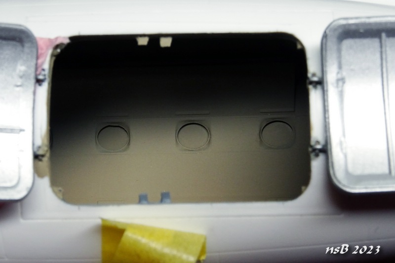

Nur bei einem Minifenster habe ich das Skresin 1390 benutzt. Ist ein „Blindfenster“, die innere Hülle hat dort kein “Loch“, habe später auf die innere Hülle einfach einen kleinen silbernen Farbklecks gemacht, so wirkt das dann ganz gut.
Nachdem das erledigt war, habe ich die Aussparungen und die Halterung für die Ladebuchse angebracht:

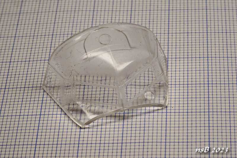

Du hattest nach der Qualität der Cockpithaube gefragt. Nun ja, sie ist nicht makellos, aber sie geht. Schau mal:
Ein Blick in die Kabine geht aber leider nur ohne Cockpithaube (Liegt nicht an meiner Kamera! 8) ):

Und was man noch erkennen kann: der Rumpf ist stellenweise nicht sauber gespritzt, da sind Dellen, besonders auf der Unterseite des Hecks. Die habe ich natürlich weggespachtelt. Ich hoffe, keiner von Euch erklärt mir jetzt, die Dellen müssen da sein, das Original hatte sie auch... ;)

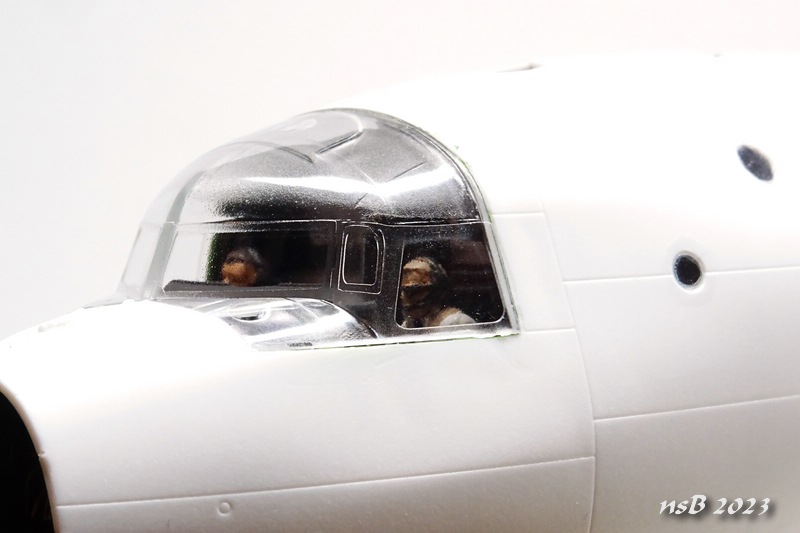

Dann habe ich mich um die Cockpitverglasung gekümmert. Dazu gehört eine Instrumenten-/Schalterkonsole, die innen/oben am Cockpit hängt. Im Bausatz ist es ein Plastikteil, das aber mit einem Eduard-Ätzteil (mittleres Drittel im folgenden Bild) noch verfeinert wurde:
der obere Teil im Bild ist Original-Baukasten mit von mir gesetzten Farbakzenten. Eingebaut sah es dann so aus:
Nun zur Nase. Auch da habe ich noch Liquid Gravity "reintröpfeln" lassen, sicher ist sicher
und dann Cockpithaube und Nase mit dem Rumpf vereinigt:
Übrigens ist das Weiße am Cockpitdach kein innen klebender Kaugummi, sondern ich habe da etwas Farbe von der Rückseite der Konsole abgekratzt, dass der Kleber besser haftet und jetzt schimmert das weiße Plastik durch. Nach dem Lackieren des Vogels wird man davon aber nix mehr sehen. Versprochen! Und das Klebeband dient nur zum Schutz der Oberflächen und besonders der Fenster.

Zu den Seitenfenstern: Irgend ein Tod muß man offensichtlich sterben. Das ist zumindest ne gute Lösung bzw. der beste Kompromiss.
Die Cockpitverglasung ist wirklich brauchbar.
Aber ich finde die Piloten sitzen 2-4mm zu tief. Die Zwerge können gerade so über das Instrumentenbrett luren.

@ Mike: Ja, tatsächlich, die Piloten sitzen etwas tief. Habe die Cockpithaube nochmal abgemacht und nachgesehen, ob man sie etwas anheben kann (also 1 mm würde ich mitgehen, 4 mm sind sicher zu viel, das liegt sicher an der Kombination Makro/Perspektive). Geht aber nicht, weil sie mit den Füßen in die Pedalen geklebt sind und die Steuerräder in der Hand halten. Würde alles nicht mehr passen und beim Auseinandernehmen sicher Kollateralschäden verursachen. Vom Seitenfenster sieht's übrigens deutlich stimmiger aus. Bleibt somit so.
Gag am Rande: Jetzt habe ich einen winzigen Sägespan innen am Fenster, der sich trotz größter Sorgfalt beim Wiedereinkleben des Cockpitdaches einen Platz an der Sonne behauptet hat... dieser Schlingel! Mal sehen, wie ich ihn da wieder wegbekomme.

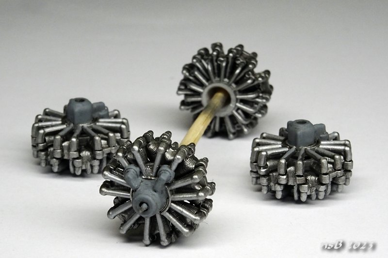

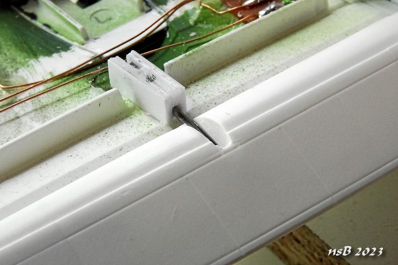

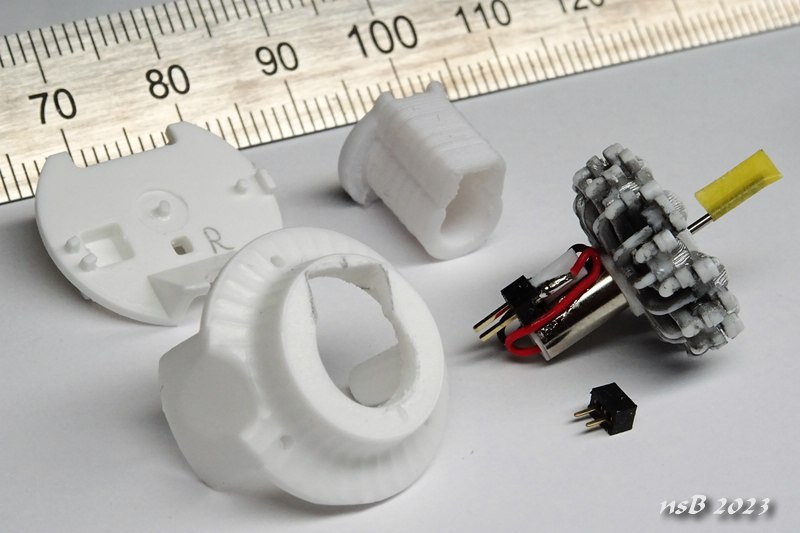

So, nun aber zum Baufortschritt. Ich habe mich mit den Motoren befasst. Dazu habe ich mir Mikromotoren M450 besorgt, die haben einen Durchmesser von 4 mm. Sonst nehme ich ja die M600er, aber die haben einen Durchmesser von 6 mm und wären damit zu dick. Ich möchte die Motoren austauschen können, aus Erfahrung weiß ich, dass hin und wieder mal welche ihren Geist aufgeben. Überhaupt, von den 12 bestellten Exemplaren ging einer von Anfang an nicht und warf recht schnell eines seiner beiden Zuleitungskabel ab und 2 überlebten die Einbauvorbereitungen nicht - warum weiß ich bis jetzt nicht. :nixweis: Jedenfalls sind die 450er recht lang, sodass ich die von mir bevorzugte Lösung mit dem Kupplungspaar hinter dem Motor nicht machen konnte. Statt dessen kommt der Stecker auf den Motor geklebt
und die zugehörige Buchse wird in einen passenden 3D-gedruckten Motorenhalter geklebt. Der Motor steht nach vorn heraus, sodass der Sternmotor von vorn aufgeschoben werden kann. Dazu habe ich das Kurbelgehäuse mit einem Spezialbohrer aufgebohrt (für einen 600er Motor hätte der Bohrdurchmesser 6 mm sein müssen, dann hätten aber die Zylinder nichts mehr zum "Festhalten" gehabt). Hier die einzelnen Bohrfortschritte (v. l. n. r.):
Um die Motoren gut festhalten zu können, habe ich mir mit Knet-Epoxy einen Halter gebaut und dabei normale Frischhaltefolie als Trenmittel benutzt (ganz links der Bohrer):

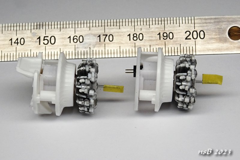

Wie ich mir das mit den Motoren gedacht habe, seht Ihr auf den folgenden Bildern (die 3D-Druckteile auf den nächsten beiden Bildern jeweils rechts oben). Hinweis: Ich lackiere die Sternmotore natürlich noch nach...
Auf dem nächsten Bild links ein Außen- und rechts ein Innenmotor
auf den folgenden 2 Bildern umgekehrt:
Und hier das Ganze mit eingeklebter Buchse und angelöteten Drähten:

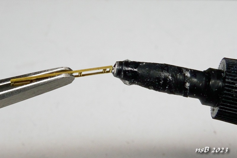

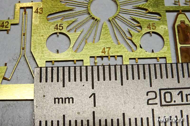

Dann das Thema Ätzteile. Also sie tragen ihren Namen absolut zu recht. Ich hatte des öfteren das Gefühl, das irre Gelächter der Eduard-Leute zu hören, wenn man sich mit den echt winzigen Teilen auseinandersetzen muss. Beispiele gefällig? Bittesehr:
Und ich habe keine speziellen Werkzeuge zur Ätzteilbearbeitung, nur normale Zangen und Pinzetten! Hab's aber hinbekommen. Man muss sich aber extremst konzentrieren, jeglichen Tattrich unterdrücken, Luft anhalten und was weiß ich noch alles!

Ich wollt noch schreiben; Da die Kanzel schon verklebt ist, würde ich da aber nicht mehr rumtatschen. Hab ich aber offensichtlich vergessen. :roll:
Und gleich ein "Jean-Luc Picard FacePalm" auf dem Gag am Rande. Wie ich sehe bin ich da auch nicht alleine.

Kleiner Tipp, da ich Ätzteile zur Doppellage biegen und fixieren musste: am besten und saubersten (bin ohne Nacharbeiten ausgekommen) einen Tropfen dünnflüssigen Sekundenkleber an die Seite der Kontaktflächen bringen - durch die Kapillarität wird der Kleber in die Kontaktfläche ("Ritze") gezogen und ist dann auch wirklich nur dort:

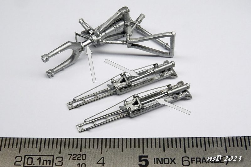

Dann habe ich die benötigten Fahrwerk-Bausatzteile vorbereitet, wobei an manchen Teilen einiges zu versäubern war - leider teilweise sehr unsauber gespritzt von Revell -
und die Ätzteile montiert
(über dem Lineal zum Vergleich das original Bausatzteil).
Zum Schluss noch das gesamte Fahrwerk mit allen Ätzteilen in der Übersicht:
Muss schon sagen, da hat sich Eduard ganz schön ausgetobt... Aber sieht gut aus, jedenfalls meine Meinung.

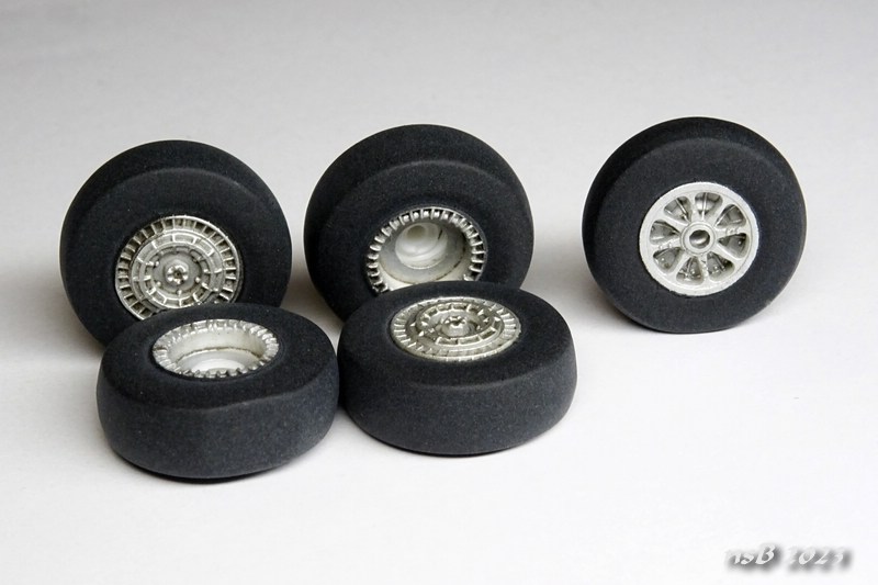

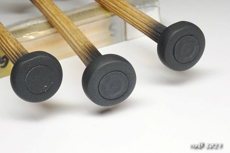

Habe mit den Rädern weiter gemacht. Nach Plan zusammengeklebt, versäubert, je eine Stelle abgeplattet, Xtreme Alu auf die Felgen gesprüht, die Reifen mit Revell Aqua Anthrazit geairbrushed (die Felgen natürlich mit den Lackmasken abgedeckt), die Felgen und die Fahrwerksbeine mit braun-schwarzer Ölfarbe akzentuiert, alles mit AK Intermediate Gauzy Agent Shine Enhancer abgedeckt und zum Schluss die Reifen mit Revell Aqua matt "abgemattet". Ergebnis:
Toll, hellgraue Reifen (hoffe, man sieht es auf dem Foto). Man hört es öfter, dass das Revell matt einen ordentlichen Grauschleier über die Oberfläche legt. Also die Reifen nochmal mit Revell Aqua Schwarz matt dünn übersprüht (zum Glück waren alle Farblagen recht dünn) und zum Schutz noch Revell Aqua matt drüber. Stand jetzt:
Gefällt mir deutlich besser. Ach ja, dann kleine Überraschung im Muli-Media-Bausatz: Da lagen noch 2 Segways dabei, die hab ich dann auch mal zusammengesteckt:
Plan ist, kurz vor Bauende die Fahrwerksbeine, die jetzt noch wegen des Gauzys ziemlich glänzen, anzukleben, dann dem gesamten Flieger ein seidenmattes Finish zu geben und ganz zum Schluss die matten Latschen dranzubauen. Dann sollte es stimmig sein.

Dann zu den Sternmotoren. Die habe ich nochmal mit Xtreme Metallic Steel überlackiert, die Getriebedeckel mit Aqua Revell 57 - Grau bemalt, mit braun-schwarzer Ölpampe akzentuiert und mit Gauzy versiegelt:
Zu den letzten, noch nicht verbauten Ätzteilen gehören die Teile für die Motoren. Habe sie, wie übrigens alle zu lackierenden Ätzteile, mit Metal Primer grundbehandelt und noch am Blech bemalt mit Revell Aqua (Silber und Anthrazit, hoffe man sieht's)
und mit CA angeklebt. Hier die kleine Serie:
Ja, war jetzt nicht viel zu berichten, aber lieber kleine Fortschritte als gar keine, gell?!
In diesem Sinne - bis zum nächsten Mal!

Ich mache dann mal gleich weiter mit 'nem Mikro-Mini-Update, einfach als Lebenszeichen nach überstandener Erkältung mit fiesem Husten: Habe nämlich nach intensivem Studium des Bauplanes festgestellt, dass in die Ladeluke kein Fenster gehört und auch die Decals an der Stelle keine Aussparung vorsehen. Dabei habe ich mir so eine Mühe gegeben mit dem kleinen Fenster... ;( Zumindest ist es mir vor dem großen Lackieren aufgefallen! 8)
Also habe ich außen gespachtelt und verschliffen
und innen ein kleines Stück Plastiksheet, ausgestanzt mich einem Locheisen, eingesetzt.
So sieht's nun aus.

Und wie das so ist, wenn die Gedanken so schweifen und zukünftige Arbeitsschritte durchgehen, sind meine Blicke auf dem Decalbogen gelandet. Wie Schuppen fiel es mir dann aus den Haaren, dass auf der Steuerbordseite die letzten 4 Fenster auch geschlossen werden müssen. Selbstredend keinerlei Andeutung dazu in der Anleitung. Na was soll's, habe zuerst die Fenster gut abgeklebt und peinlichst darauf geachtet, im Eifer des Gefechts kein Fenster zuviel zu bearbeiten, ein "Wiederöffnen" wäre schwierig bis unmöglich
dann die Fenster von außen mit der Kabineninnenfarbe bemalt (damit man durch die geöffneten Frachttüren nicht von hinten auf die Spachtelmasse schaut)
und anschließend mit Spachtelmasse verschlossen und schön glatt abgezogen, um das folgende Verschleifen zu minimieren. Habe extra Arming Putty, Acrylic Type von AMMO of Mig (2039) benutzt, da diese schrumpffrei sein soll
Ein Witz, seht selber:
Man wird nur noch verar... ...schaukelt. Also doch mehr Spachtel drauf, verschleifen, Spachtel, nachschleifen usw. usf.. Ihr kennt das Spiel. Nun sieht's so aus:
Dann ist mir (störend) aufgefallen, dass die nun verschlossenen Fenster von innen natürlich sehr reflektieren.
Habe ich mit der matten Innenfarbe korrigiert

Dann zur Schwenkmechanik. Habe lange darüber gegrübelt, wie ich das am besten machen kann. Und habe endlich eine Lösung gefunden, die meinen Vorstellungen entspricht. Die Landeklappen können:
  • exakt um die Hinterkante der Landeklappenaussparung geschwenkt
  • in Postionen 0° und 15° eingestellt und in den Positionen gehalten
  • komplett abgenommen und so z.B. besser lackiert
werden und
  • sind vorm Herausfallen gesichert.
Und wie geht das nun?
Ganz einfach. Zunächst ein CAD-Bild der Halterungen, die ich 6 mal 3D-gedruckt habe. Das Raster auf der Arbeitsfläche hat übrigens eine Kantenlänge von 1mm.
Der Grundkörper links lässt einen in die Vertiefung gelegten (weichmagnetischen) Stab, 1mm Druchmesser, 20mm lang, zwischen 0° und 15° schwenken, bildet sozusagen den Anschlag. Der Deckel rechts hat 2 Löcher, die je einen Magnet mit 2mm Durchmesser und 1mm Dicke aufnehmen. Der Deckel lässt nur noch das Schwenken in einer Ebene zu und die Magnete halten den Stab in der eingestellten Winkelposition.
In der realen Welt sah das dann so aus
Mit der Auflösung kam mein Drucker an seine Grenzen, aber für diesen Zweck war's vollkommen ausreichend. Habe mir übrigens die Mühe gemacht, 3 von den 6 Halterungen gespiegelt zu drucken, wegen der Symmetrie linke Tragfläche und rechte Tragfläche. :cracy:
Die 6 Edeltahlstäbe habe ich dann in die Landeklappen geklebt (3 je Seite)
und die gedruckten Halter in die Tragfläche (folgende Bilder in 15°-Position), wobei ich wieder meinen Spezial-Applikator benutzt habe, damit mir das dünnflüssige CA nicht sonstwo hinläuft
Am Ende sah's dann so aus:
Jetzt die 0°-Position
und hier von unten
Zum Schluss nochmal die 15°-Position von unten
Macht insgesamt ganz gut das, was ich mir vorgestellt habe. Ich weiß: was lange währt... :D
