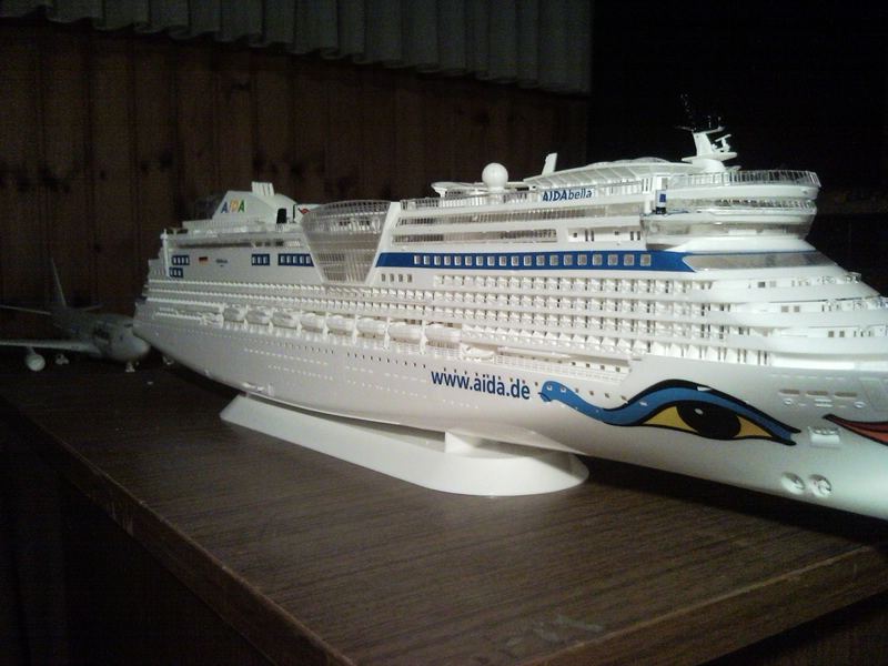

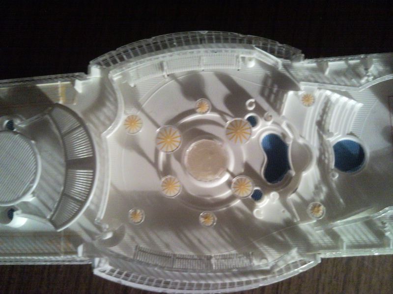

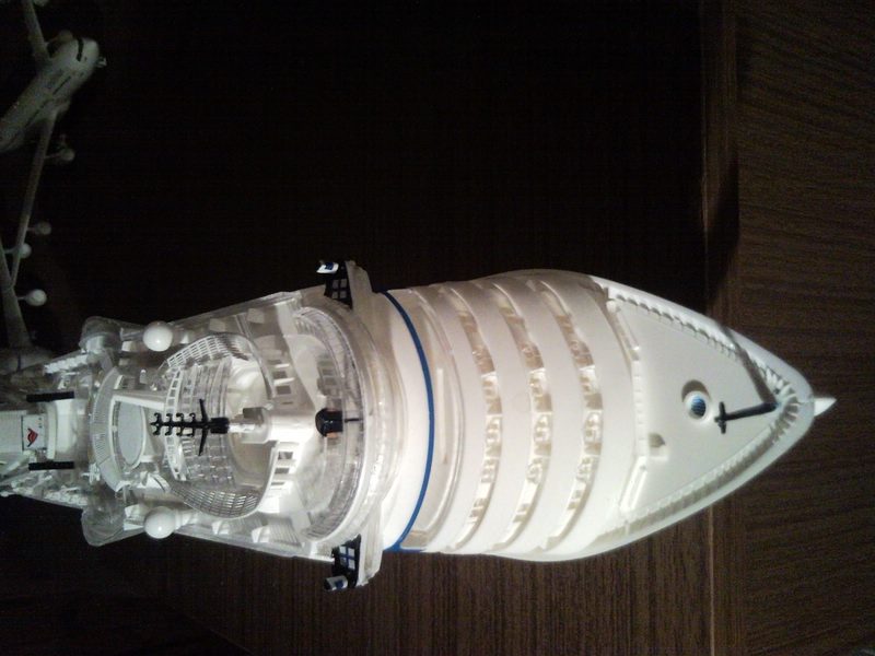

Heute war Stapellauf was meine AIDA betraff.Sie konnte aber nicht so gefertigt werden wir ursprünglich geplant.
Die Fensterdecals passten mit überhaupt nicht mit den Rahmen zusammen(weiss nicht ob ich einen Fehler gemacht habe oder ob der Fehler irgendwo anders lag)Würde euch vorschlagen genaus ausmessen und notfalls zurecht schneiden.
Ebenfalls gabs grosse Probleme bei den Schlangendecals,habe daher nur ein kurzes Stück geklebt(liegt wohl an mir aber die fingen sich schnell anzuverdrehen als ich die aus dem Wasser nahm.Habe daher etwas umplanen müssen.Ich bin auch kein groser Profi wie somanch anderer,aber seht selber.Urteilt mal egal wie es ausfällt ich werds überleben
Sorry das die Bilder auch quer geknipst wurde mit meinen Handy gehts nit
Nächstes Schiff in meinen Docks ist die USS Enterprise in 1:350
