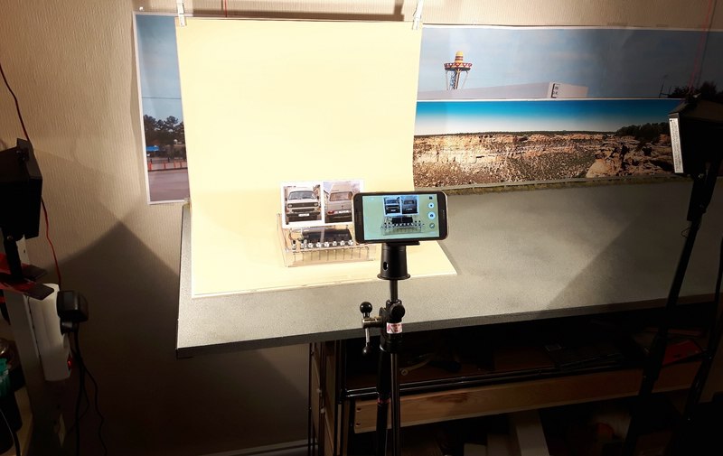

heute war Filmtag.
Wer schon BB von mir gelesen hat, weiß, das ich meine Bilder mit einem Samsung Galaxy S5 Neo aufnehme.
Das Filmset war schon aufgebaut, da wurde mir ein eklatantes Problem bewusst.
Wer hat sich nicht schon über total wackelige Filmaufnahmen geärgert.
Der Inhalt wird dann manchmal zur Nebensache.
Und mit einer Hand das Handy halten und mit der anderen Hand die Tasten bedienen, kann nur schiefgehen.
Beim Einkaufen habe ich dann mal nach einer Halterung dafür Ausschau gehalten.
Für einen Selfiestick sollte ich doch glatt 20 Euronen berappen. :(
Also nee, dann lieber doch noch einmal den Restefundus im Keller durchforsten, was man so verwenden könnte.
In die Finger gefallen ist mir dann eine alte Scheibenhalterung für ein Falk-Navi.
Da mein Smartphone unter der Gehäuseschale eine dünne Metallplatte hat, um am Armaturenbrett an einer Magnethalterung Platz zu nehnem, kam dieser Halter grad passend.
Wurde doch das Navi auch durch einen Magneten am Platz gehalten.
Nun noch einen alten Mikroständer aus der Ecke gekramt, vom Halter den Saugfuß demontiert und den Halter auf den Galgen geschraubt.
Funktioniert prima und hat NÜSCHT gekostet.
Hier mal Bilder davon.
Schon gibt es wackelfreie Bilder und Filmaufnahmen. :D

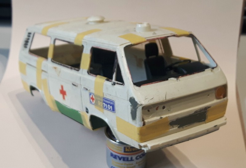

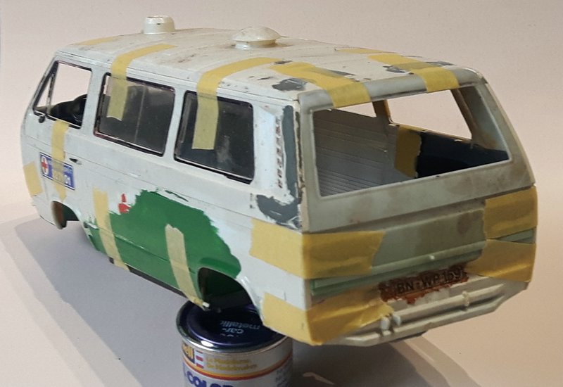

Als erstes habe ich die Einzelteile, in die sich das Schrottmodell zerlegt hatte, mal wieder in den richtigen Positionen zusammengesetzt.
Da es mal ein Krankenwagen war, wurde er standesgemäß notdürftig verpflastert. :abhau:
Der arme Kerl sieht zwar immer noch recht übel aus, aber für meine Zwecke mehr als ausreichend. :)

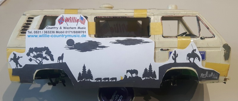

Da ich noch alle alten Grafiken auf dem PC gespeichert hatte, konnte ich sie, nachdem ich die Abmessungen des T3 in Corel übertragen hatte, für die Verwendung als Decals anpassen.
Dann wurden sie in Realgröße auf normalem Papier gedruckt und am Testbus zur Größenüberprüfung angebracht.
Auf den Bildern kann man jetzt auch schon erkennen, wohin die Reise geht.
An den Seiten werden die einzelnen Komponenten natürlich als Einzeldecals hergestellt, da mir ein Decal über das ganze Fahrzeug dann doch zu heikel war.
Die Landschaftskontur wird, wie beim Original lackiert und dann erst die Einzeldecals platziert. Im Entwurf ist sie deshalb auch nur grob gezeichnet.

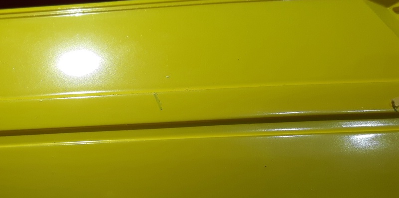

Dabei ist mir aufgefallen, was ich beim ersten Sortieren der Teile noch gar nicht wahrgenommen hatte.
Alle Aussenteile (Karosse, Schiebetür, Heckklappe und Dach) sind schon am Giessast vorlackiert worden.
Ob von Revell oder vom Vorbesitzer (war ein Kauf von Privat) kann ich nicht sagen.
Jedenfalls ist jeder Mist vorhanden, den man in der Lackierung auf keinen Fall haben möchte. :motz:
Haareinschluss im Dach
Läufer Karosse rechts und Lackabplatzer am Radlauf
Materialeinschluss Karosse links
Dass Konturen ziemlich zugekleistert und diverse Pickel vorhanden sind, macht den Kohl auch nicht mehr fett.
Also alle Teile fälllig fürs Dowanolbad vor der weiteren Verarbeitung.

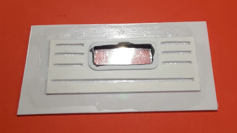

Donnerstag, 10. August 2017, 10:19
Guten Morgen Modellbaugemeinde,
schön, dass sich nach der Baupause schon wieder einige Interessenten dazugesellt haben.
Seid alle herzlich willkommen. :hand:

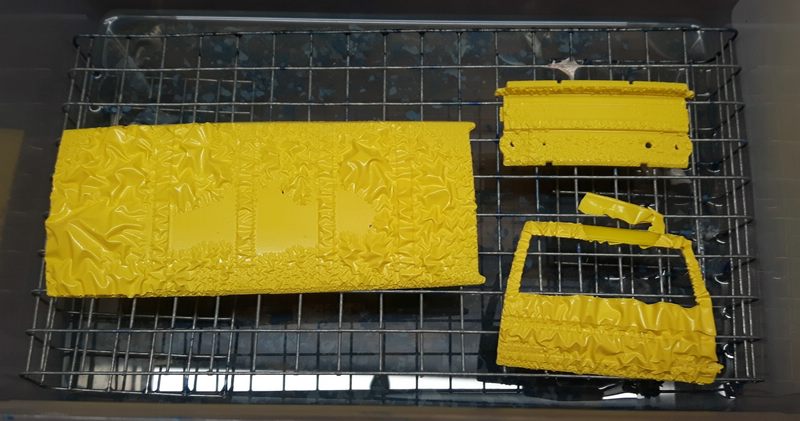

Gestern Abend hatte ich keine Lust mehr zum Schreiben, deshalb nun mein verspätetes Abendupdate.
Nachdem die Schablonen fertig sind, wurde allen lackierten Teilen, die nicht unmittelbar für den Bau der Trennwand benötigt wurden, ein Dowanoldampfbad verordnet.
Nach ca. 4 Stunden konnte die Farbe mit einem Pinsel einfach heruntergeschoben werden.
Das Ergebnis sind blitzblanke Teile.
Hier sieht man auch, dass noch Giessastansätze vorhanden sind und auch allgemein noch etwas versäubert werden muss.
Auch bei der Trennwand liegt schon ein erstes vorzeigbares Ergebnis vor.
Zunächst wurde die Schablone auf ein Stück 0,5mm Sheet geklebt.

Nun zum Fenstereinsatz.
Wie werden meistens Fenster in Automodellen eingebaut?
Das Fenster wird von innen eingeklebt und das Dichtungsgummi sieht man nur von aussen.
Schwarze Farbe zum Einfärben des Gummis schafft ein optisch einwandfreies Ergebnis.
Bei dem Fenstereinsatz in der Trennwand kann man aber das Dichtungsgummi später von vorn UND von hinten sehen.
Da das Gummi etwas erhaben ist, wird es schon etwas problematischer, das Fenster korrekt zu bauen.
Hier nun mal mein Weg zum korrekten Fenstereinsatz.
Zuerst wieder das Markieren der Eckpunkte mit der Schablone auf 0,5er Sheet.
Dann wieder das Verbinden der Eckpunkte mit dem Line Engraver.
Zusätzlich wurde eine 2. Platte 0,5er auf etwa die gleiche Größe und 2 Fenster 0,3er mit den Fensteraussenmaßen vorbereitet.
Die beiden Fensterflächen wurden unten an die korrekte Stelle und oben so ungefähr passend aufgeklebt.
Dieses Vorgehen habe ich mal bei einem Kollegen gelesen, der Fenstergummis nachbauen musste.
Nun wurden mit Dremel und Skalpell die Fensterausschnitte hergestellt und bei der rechten Platte die Mittelstege herausgetrennt.
Eine Scheibe aus einem 0,3mm Blister wurde passend geschnitten.
Bei der linken Platte wurde auf der Innenseite etwas Material zum Versenken der Scheibe entfernt.
Eine erste Passprobe ergab, dass man die Innenseite der hinteren Dichtung durchs Fenster sehen konnte.
Also mussten die Innenseiten vor dem Verkleben schon geschwärzt werden.
Nach dem Verkleben kommt man dort nicht mehr heran.
Nach dem Trocknen der Farbe wurde die Scheibe mit Contacta Clear in die Vertiefung eingeklebt.
Nach dem Trocknen des Klebers konnten nun beide Fensterwandteile verklebt werden.
Anschließend wieder Kanten nachschneiden und verschleifen.
Und so soll es dann im Modell aussehen.
Der Fenstereinsatz muss jetzt noch verklebt und verspachtelt werden.
Doch davon mehr beim nächsten Mal.
Bis dann. :wink:
Willie

Die Vertiefungen in der Trennwand sind im Original hineingestanzt, um der Wand auch die nötige Stabilität zu verleihen.
Also gehören auf die Vorderseite die entsprechenden Auswölbungen.
Dazu habe ich mit dem Schlagmesser zunächst passende Streifen geschnitten.
Diese wurden auf der Vorderseite verklebt.
Jetzt passt auch die Optik in der Fahrerkabine.

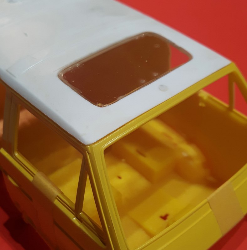

Für das Glasdach muss ein Spender eines Schrottmodells der A-Team-Vans herhalten.
Das Glasdach mit einem Stück des Dachs wurde dort herausgetrennt.
Zuerst hatte ich überlegt, das ausgeschnittene Dachstück ins Dach des T3 einzufügen.
Da ich so etwas noch nicht gemacht hatte, habe ich das Dach des T3-Schrottmodells benutzt, um die Einbautechnik zu üben.
Da das genaue Einbaumaß des Glasdachs kleiner ist als der herausgetrennte Dachausschnitt, habe ich zuerst ausprobiert, den genauen Ausschnitt herzustellen.
Dazu habe ich das herausgetrennte Dachstück zum Anzeichnen benutzt.
Das Ergebnis ist besser geworden, als ich gedacht habe.
So habe ich mich entschlossen, das Dach des Schrottmodells für meinen T3 zu verwenden.
Das noch neue Dach des Postbusses lässt sich bestimmt mal anderweitig verwenden. ;)
Und hier der Ausschnitt im Dach.
Damit das Dach weiterhin plan aufliegt, musste aus der Karosse noch etwas von Dachrand herausgetrennt werden.
Jetzt passt das Dach mit dem Fenster.
Jetzt muss nur die Position der abgetrennten Lufthutze noch verschlossen und verschliffen werden.

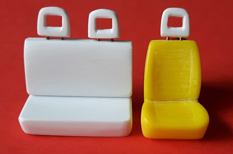

Nun habe ich mich den Sitzen gewidmet.

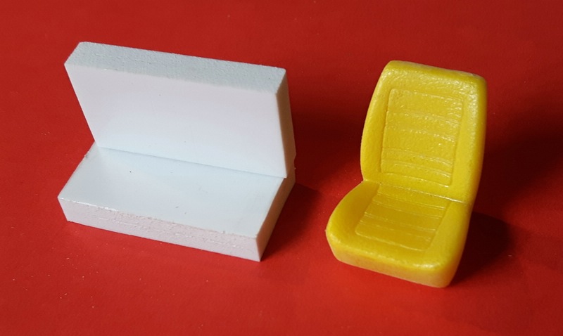

So sahen meine Vordersitze aus.
Wenn man sich jetzt die Bausatzsitze ansieht, stellt man 2 gravierende Unterschiede fest.
Die Kopfstütze am Sitz passt nicht
Die Doppelsitzbank aus dem hinteren Teil des T3 ist als Doppelsitzbank vorn nicht brauchbar.
Zum Einen ist sie 1 cm zu breit und die Originalsitzbank ist einfach nur gerade ohne die Seitenwülste.
Also ist wieder Selbstbau angesagt.
Dazu habe ich 3mm Sheetstücke zusammengenötigt, um erst einmal auf die ungefähre Sitzstärke zu kommen.
Daraus ist die grobe Ausgangsform entstanden.

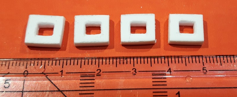

Da auch die Kopfstützen selbst gebaut wurden, hier mal der Werdegang.
Es wurden 4 Stück gebaut, obwohl nur 3 gebraucht werden.

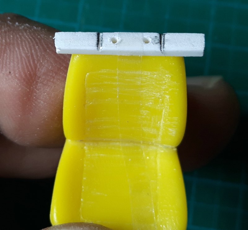

Zunächst wurden auf einem Stück 3mm Sheet die Umrisse eingraviert.
Dann die Umrisse der Innenauschnitte nur ganz leicht angerissen.
Wenn man jetzt mit einem weichen Bleistift über die Ritzen geht und die Oberfläche anschließend abschleift, hat man deutlich sichtbare Linien, um die entgültige Form herauszuarbeiten.
Hierbei die Schnittbreite der Säge beim späteren Trennen nicht vergessen.
Für die Innenausschnitte wurde zuerst Bohrungen angebracht.
Es ist sinnvoll, zuerst die Innenausschnitte zu bearbeiten, da man das Material jetzt noch halbwegs anständig festhalten kann.
Für die Auschnitte habe ich einen Stielfeilkloben und Nadelfeilen benutzt.

Sie haben es noch nie gesehn.
Noch nicht mal in der groben Ausführung.
Hier nun die fertigen Innenausschnitte.
Auf der Proxxonkreissäge wurden die Abschnitte geteilt.
Die Außenkanten wurden nach den Gravuren auf Maß geschliffen.
Anschließend die Oberflächen verschliffen, um auch die feinen Markierungslinien zu entfernen.
Der Feinschliff mit den Rundungen wurde abschließend nach Gefühl und Augenmaß durchgeführt.
Hier die fertigen Kopfstützen im Vergleich zur Bausatzstütze.
Die Verbindung zum Sitz wird später mit Federstahlabschnitten hergestellt.
Das war es dann auch für heute.
Bis bald. :wink:
Willie

heute widmen wir uns der Sitzbank.
Die Grundplatten dafür wurden mit einem Dremel zunächst grob in Form geschliffen.
Anschließend kam der Feinschiff von Hand.

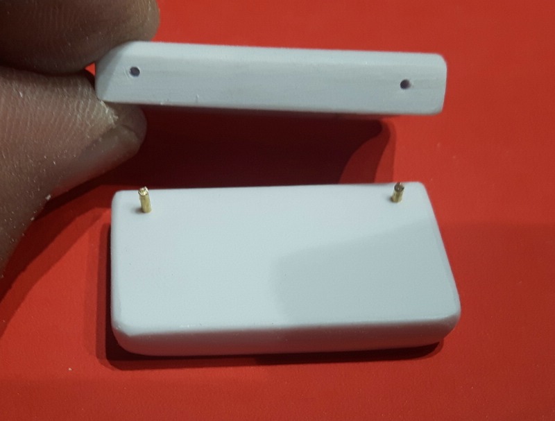

Die Lehne wurde mit 2 Messingstiften mit der Sitzfläche verbunden, um die Optik der getrennten Sitzteile zu erhalten.
Hier das zusammengesetzte Ergebnis.
Für die Stangen der Kopfstützen habe ich mir aus einem Reststück eine kleine Lehre gefertigt, damit alle Bohrungen die gleichen Abstände haben.
Die erste Passprobe erfolgte mit kurzen Messingabschnitten.
Sie werden später durch Federdraht ersetzt, da er farblich besser passt.
