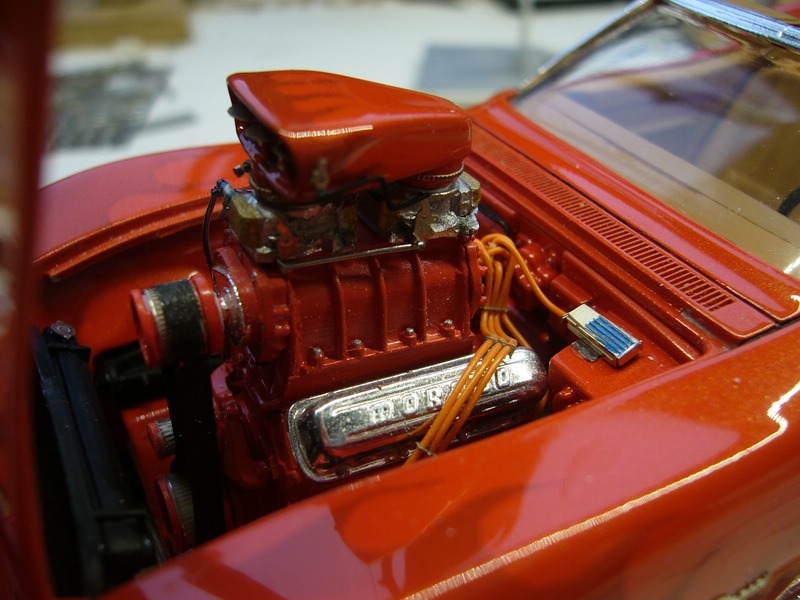

Und wieder was geschafft ^^
Als erstes hab ich den Motor lackiert und die Krümmer montiert.
Dann die Zündkabel mit Verteiler zusammengebaut und montiert.
Optiktest .............passt ^^
Die Riemenscheiben bekommen einen Deckel mit Schraubenoptik.
Den Zahnriehmen in Form gebracht , Schwarz lackiert und hingeklebt.
Das wars.Gruß Fredl

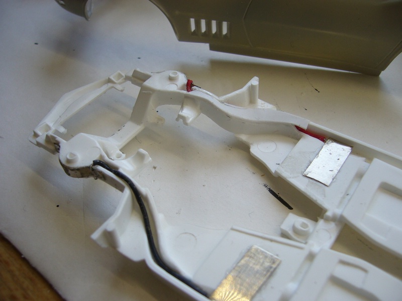

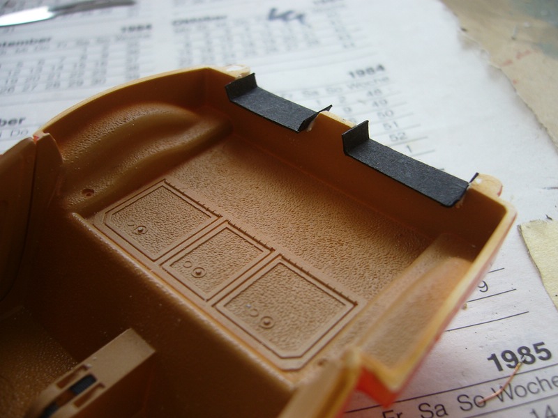

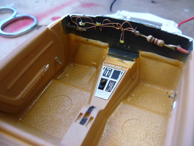

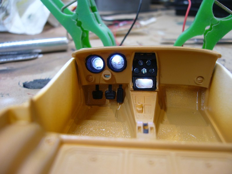

Der Tacho soll auch noch beleuchtet werden. Angefangen hab ich mit den aufgeklebten Kontakten am Rahmen. Die Kabel im Rahmenprofil verlegt und mit einem Rest von Pe-Teilen verlötet und am Rahmen seitlich hingeklebt.
Die selben Kontaktplatten am Innenraumboden. Zwei Kabel ( Links + Rechts) führen dann zum Tacho. Das ganze ist nur für den Fall dass ich mal an die LEDs muss. Was ich nicht hoffe . :rolleyes:
Drei LEDs und ein Widerstand . Das Armaturenbrett und der Hintergrund ist Schwarz matt gepinselt damit nicht überall hell wird.
Test : Funktioniert , nur die LEDs müssen noch ausgerichtet werden und eventuell noch ein anderer Widerstand. Bisschen hell aber es geht aufs erste Mal
Und dann noch lackiert

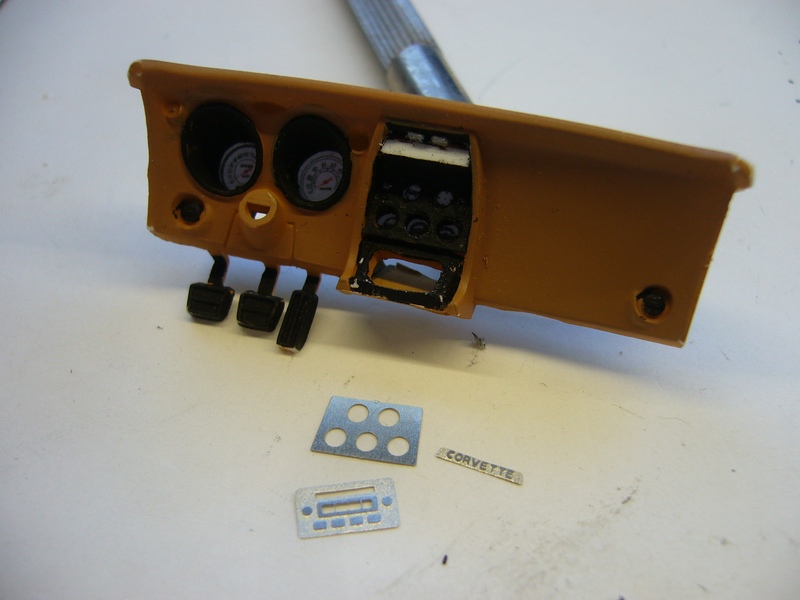

Sonntag, 19. April 2020, 21:41
Abend
Die Fotoätzteile sind fertig und hier. :grins:
Als erstes gleich den Innenraum bestückt. Radio , Instrumente und die Mittelkonsole.
Dann mal mit und ohne Beleuchtung .
Am Heck die Lüftungsgitter ausschneiden und anpassen. :)
Und weils grad so Spass macht ,schneide ich die Scheinwerfer auch noch aus. :D
Bis demnächst
Gruß Fredl

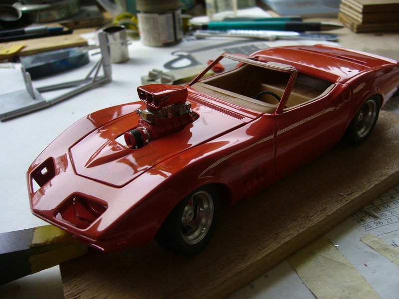

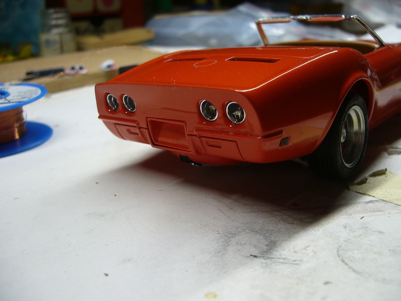

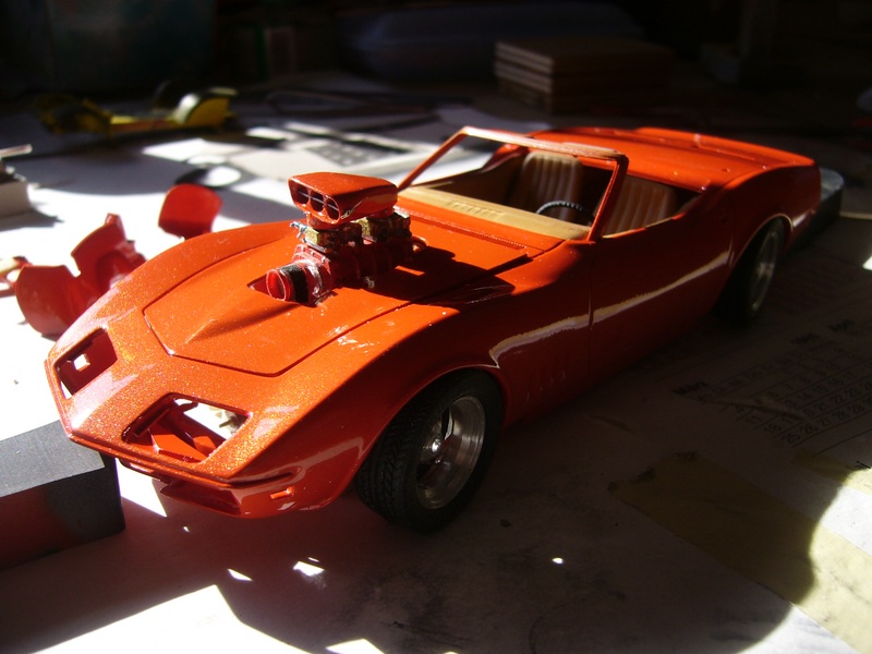

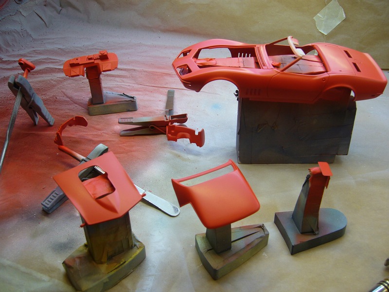

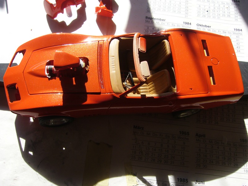

Hab wieder was geschafft .
Die Teile wurden lackiert. Nach der Grundierung kam ein Basisorange mit Perleffekt dauf. Anschließend eine Perllasur.
Nach dem trocknen der Basislacke kam die Klarlackdusche. und da funkelt es schon ^^
Auch das Scoop wurde mal lackiert . Mal was anderes als Chrom.
Die Schottwand ein wenig verkabelt. Fehlen aber noch ein paar Teile.
Und hier ein paar Bilder in der Sonne .
Leider ist mein Foto da überfordert. Naja, ein bisschen sieht man den Perleffekt.
Das wars in kürze :wink:
Gruß Fredl

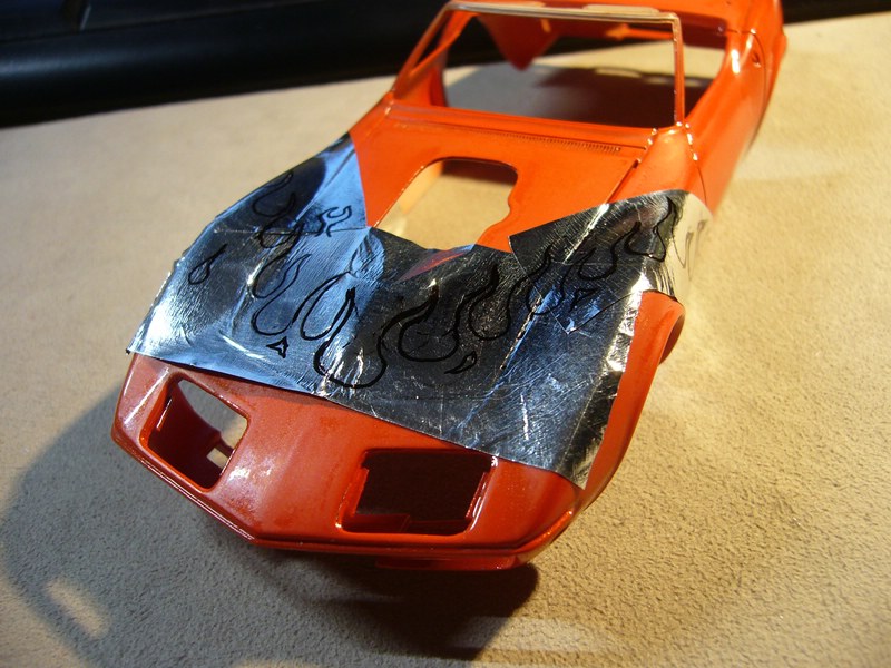

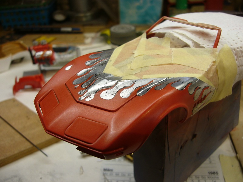

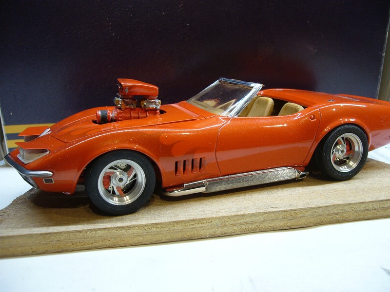

Nachdem die Karo lackiert ist und ich das Ganze mal so provisorisch zusammengestellt habe , fehlt da was an der Optik. Vielleicht Streifen , Decals oder doch Flammen wie auf der Schachtel ? :nixweis:

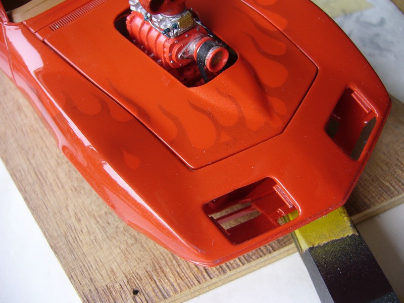

Habe mich für Flammen entschieden. Nur nicht so Bunt ,sondern nur angedeutet wie Schatten. ;)
Die Karo und das Scoop abgeklebt mit BMF. Flammen draufgemalt und ausgeschnitten. :)
Dann mit Klarlack versiegelt.
Das wars mal wieder . :wink:

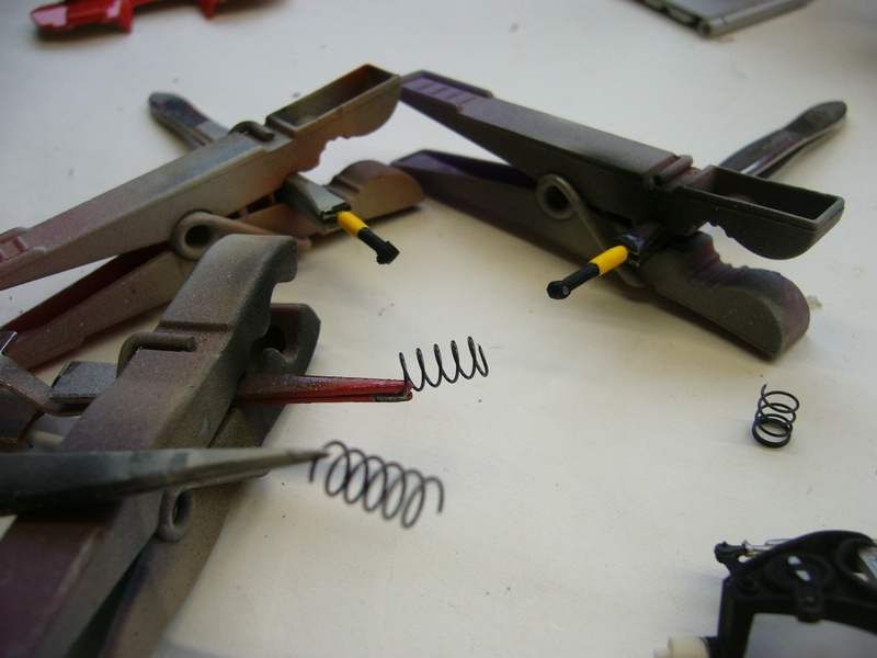

Und zwar mit der Beleuchtung. Als erstes hab ich die Schlafaugen gebaut .
Und hab die mal Versucht etwas anders zu gestalten . Ist aber nur ein grober Entwurf. ;)
Dann hab ich mir aus Transparenten Gießastresten eine Linse für die LED´s geschnitzt . Und das darf jetzt trocknen.
Inzwischen hab ich die Klappen für´s Scoop eingeklebt und mit Schlauchschellen an den Vergasern befestigt .
Dann noch die Federung . Federn kürzen und Gelb bemalen.
Das wars
Gruß Fredl

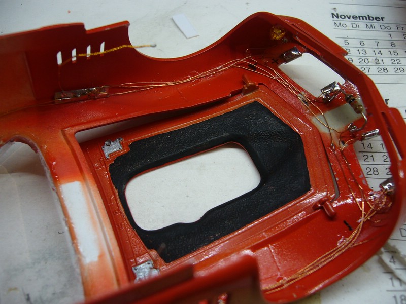

Als erstes die Drähte an die LED´s gelötet. :cracy:
Kabel und Widerstände für Rückleuchten und Sidemarker.

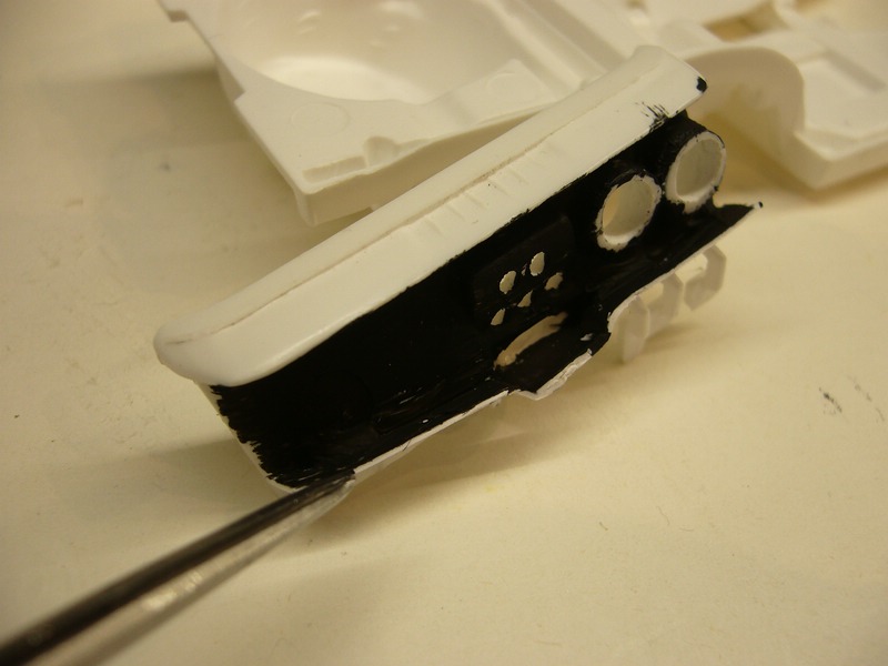

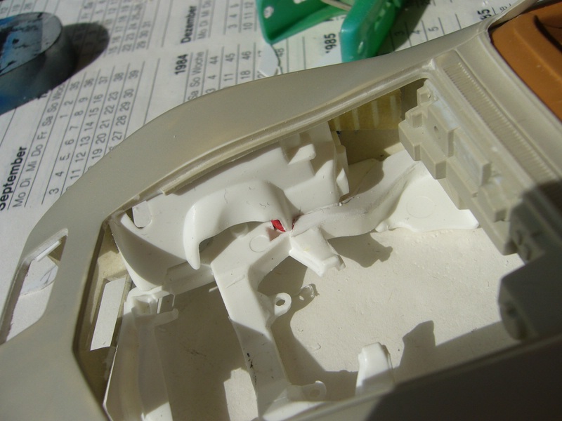

Den Innenraum habe ich eingeschnitten damit die Belüftungsschlitze ihrem Namen gerecht werden können. ;)

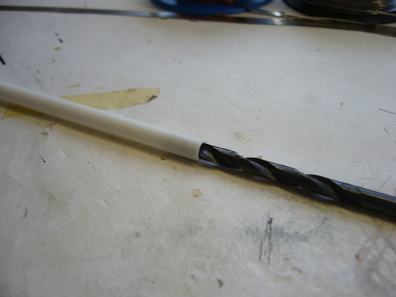

Das Rundmaterial aufbohren und aufkleben.

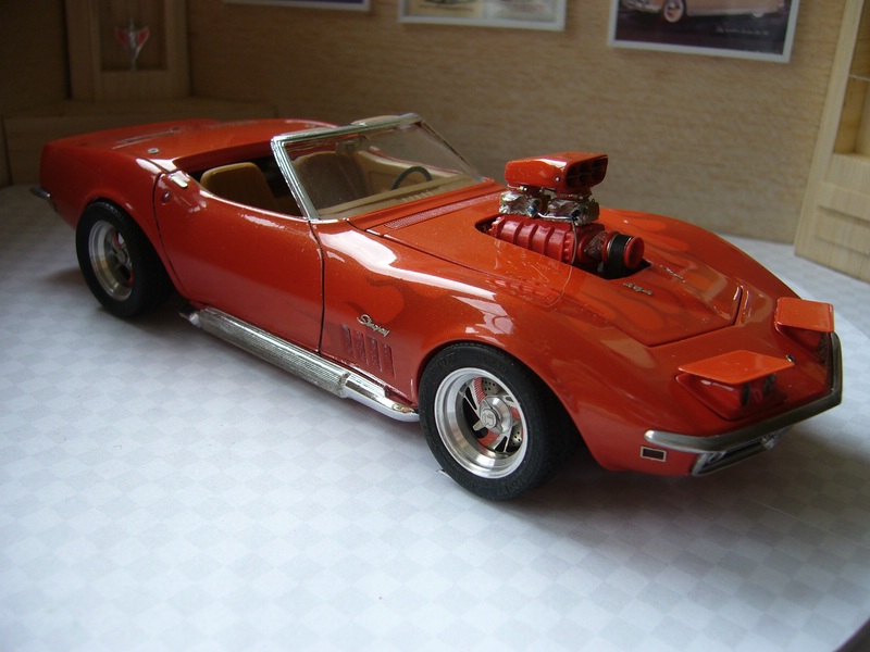

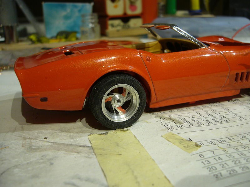

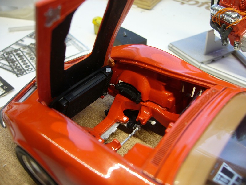

Weiter gehts mit den Reifen und Bremsen.

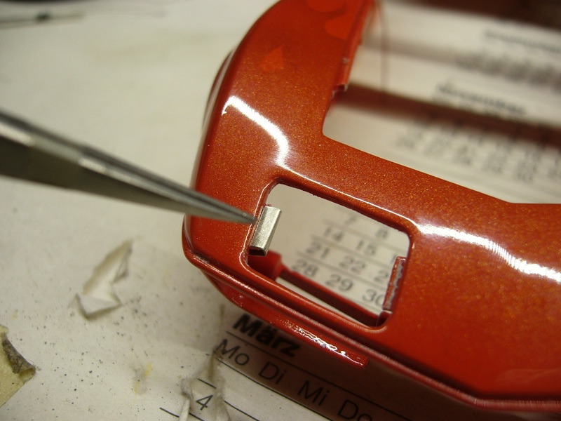

Und dann muss ich die Karosserie doch festschrauben, weil die vielen Leitungen und Lack ein bisschen auftragen.
Die Schrauben verschwinden dann hinter den Sidepipes. :)

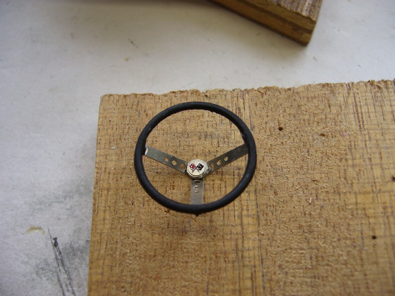

Jetzt bekommt nach dem bemalen das Lenkrad noch sein Chevyemblem :cracy: Was für ein gefummel :cracy:

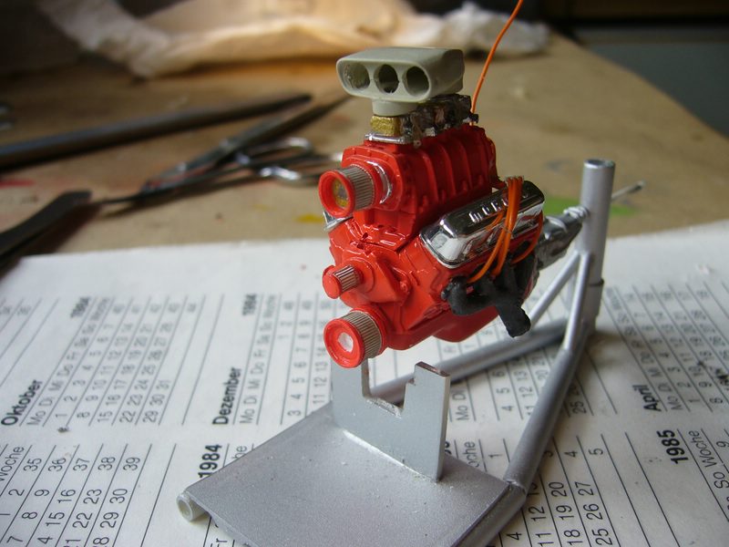

Dann noch den Kühler eingebaut bevor der Motor eingepflanzt wird
Und noch was für die Zündung

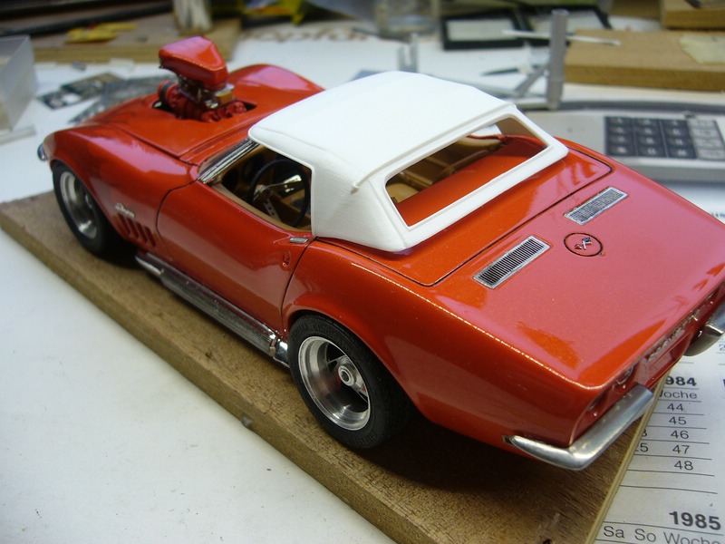

Der Bausatz hat ein Hardtop und ein Softtop. Bei beiden habe ich das Bausatzfenster durch einen dünnen ( 0,13mm) Evergreensheet ersetzt.
Zum Schluß noch die selbst gebauten Scheinwerfer einsetzten.
Fast fertig . Jetzt fehlen nur noch die Außenspiegel und vielleicht ein Kennzeichen.
Das wars
Gruß Fredl :wink:

Wie bei all deinen anderen Modellen ist die Beleuchtung auch Spitze geworden! Ich freue mich drauf, dass Modell live zu sehen. Wie siehts mit Ried dieses Jahr aus?
Hast du die Zündkabelhalter immer dabei, wenn du als Händler auf Ausstellungen (z.B. Ried) bist und welchen Durchmesser haben die Bohrungen? Sind mir so noch gar nicht aufgefallen.
Gruß und bleib gesund.
Paul

Hallo Paul :wink:
Freut mich das sie Dir gefällt . ^^
In Ried bin ich mit meinen Artikeln als Aussteller vorort, falls es nicht abgesagt wird.
Gruß Fredl
