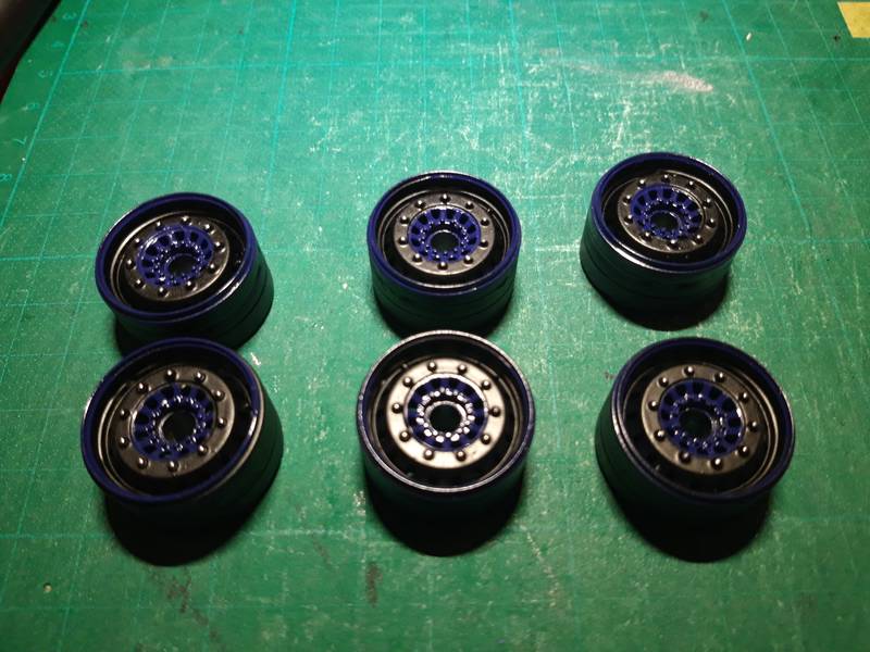

Zunächst Räder und Kotflügel, die farblich analog der Zugmaschine (schwarz SM und Nacht-Blau) ausgeführt wurden ...
Felgen zunächst komplett verklebt, da Bauteil-"Schnitt" keinen lackiertechnischen Vorteil mit sich bringt (der Felgenrahmen außen wäre eine bessere Option ;))
Dann Vorgehen in drei Schritten ... erst komplett in Blau, dann innen abgeklebt und mit Schwarz SM überlackiert, danach den äußeren Rand wieder mit Blau überlackiert ...

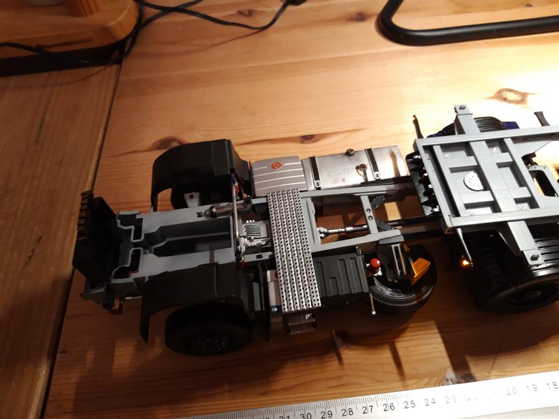

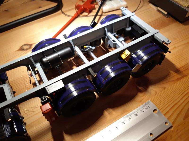

Und weiter ging es mit dem Trailer-Chassis …
Alles gemäß Bauanleitung verklebt, daher in Summe auch nicht so spannend …
Doch, auch wenn ich mich nicht mehr erinnern kann, was hier nicht stimmte, auf jeden Fall passten hier Modellteile und Bauanleitung nicht zusammen …
Wer „ihn“ also auch baut, „Spitz pass auf“ an der Stelle, oder auch „Dennis war zu blöd“ :abhau:
Dann alles abkleben, wo später geklebt werden muss und das Chassis in Hellgrau SM (Revell No. 374) lackiert, danach Einzelheiten mit dem Pinsel entsprechend hervorgehoben …
(Hier noch nicht der finale Stand …)

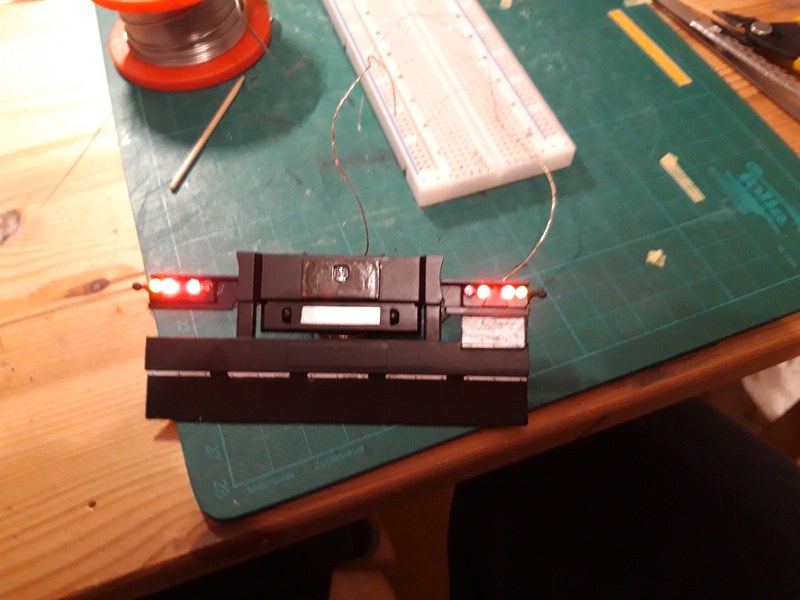

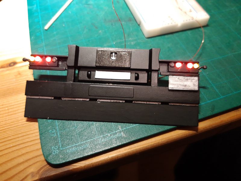

... nun also auch hier die Rücklichter ... ich war einigermaßen enttäuscht, dass hier keine Klar-Teile seitens ITALERI vorgesehen waren, nur „schnöder“ schwarzer Kunststoff, egal, ob nun Beleuchtet oder nicht, m.E. wenig zeitgemäß …
Zum Glück sind die Heckleuchten am Trailer auch im Original rund ausgeführt, so dass ich diese aufgebohrt habe, mittels Locheisen aus Kunststoff (alte Umverpackungen von Spielzeugen, Nahrung etc. sind hier ausreichend) entsprechende Klar-Teile selbst ausgestanzt habe. Bzw. dann in der jeweiligen Klarfarbe lackiert und dann verklebt habe …
Die vier Leuchten habe ich (von innen nach Außen) wie folgt aufgeteilt:
-Rückfahrscheinwerfer
- Bremslicht
- Rücklicht
- Blinker
Hier ein paar Impressionen …

Die Bremsscheiben habe ich bewusst mit Pinsel und in Metallic Eisen (Rev. No. 91) nicht gleichmäßig lackiert, wollte somit etwas Struktur und Tiefe reinbringen, eher weniger geglückt … :(
Dann an den Achsen verklebt und die Kotflügel ebenso, mit Schaschlikspießen auf Position gehalten …
Anschließend den Trailer „auf die Räder gestellt“ und die Positionsleuchten außen verkabelt und „erleuchtet“ …
Hier ein paar Eindrücke ...
Ja, schrecklich. Das ist aber nicht nur hier so, sondern auch bei anderen Trailern so. Auch die Seitenmarkierungsleuchten werden gerne in Vollplastik dargestellt, teilweise sogar nur als Decal :roll: . Ich kann mir nur das so vorstellen das die Italiener damit extra Formkosten sparen möchten was ich aber für Quatsch halte. Eine kleine Extra-Form nur für Rück- und Seitenleuchten würde ja nicht nur für einen speziellen Trailer gebraucht, die Gläser kann man ja auch bei allen anderen Trailern beipacken.
Auf die Möglichkeit die Rückleuchten aufzubohren und mit Klarplatten-Material eine Glasoptik zu verleihen bin ich bei meinem Trailer nicht gekommen, da hatte ich die mit BMF belegt was dann nicht so dolle aussah. Auch deshalb liegt der Trailer noch schon lange angefangen hier rum und wartet auf Fertigstellung.Probleme beim Trailerbau hatte ich aber nicht oder ich habe das bereits vergessen :S .

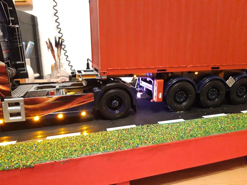

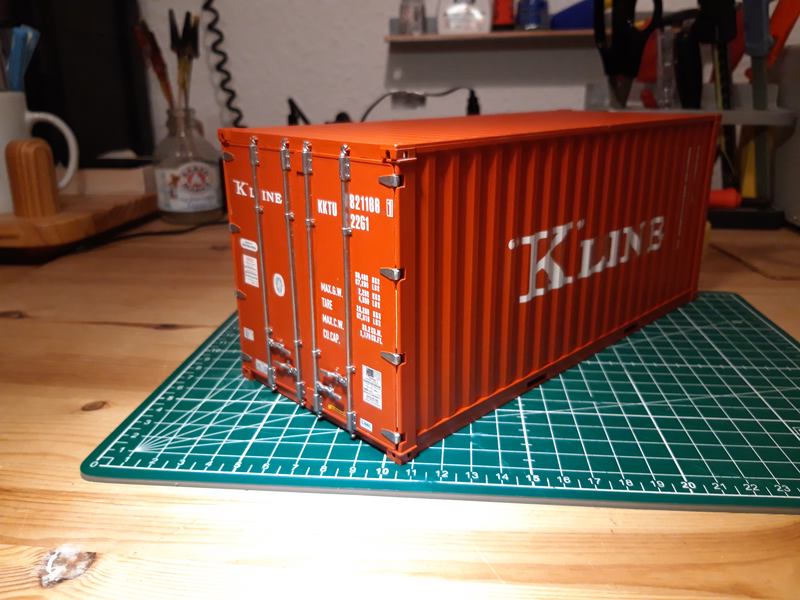

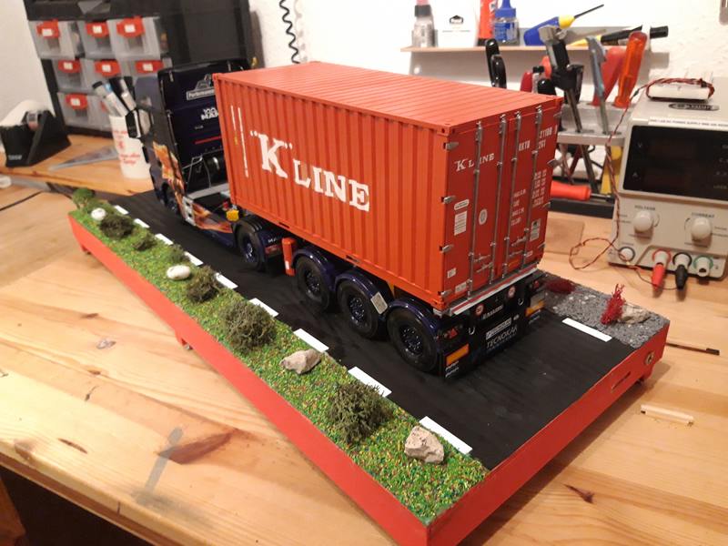

Mittwoch, 2. März 2022, 23:18
Hallo ...

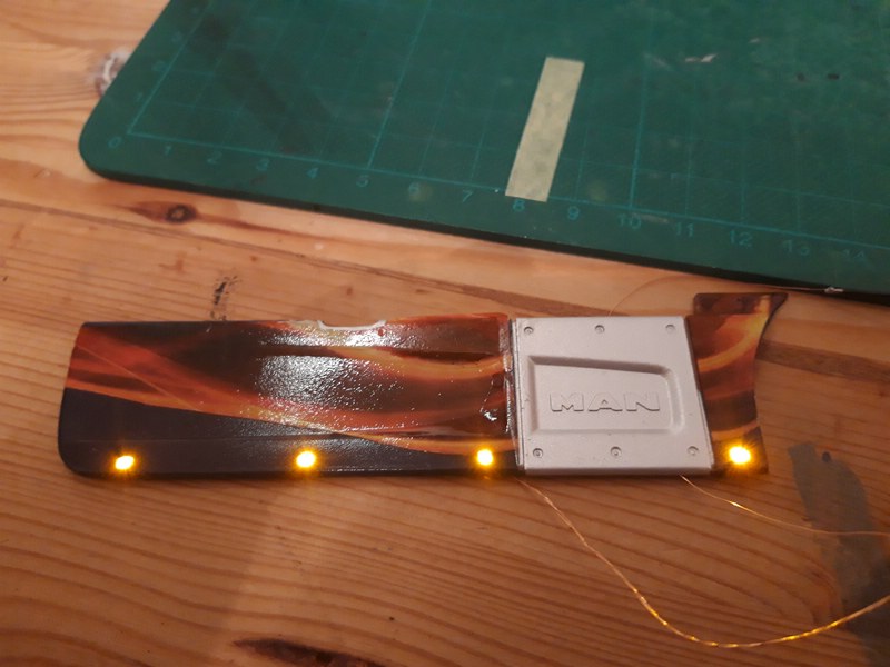

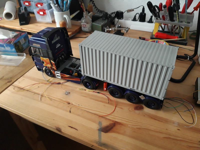

... weiter ging es dann mit der Zugmaschine ... die Windleitbleche seitlich am Rahmen wurden entsprechend beleuchtet ...
... und angebracht, wobei ich feststellen musste, dass der linke, hintere Kotflügel etwas zu tief "hing", also vorsichtig gelöst und mit dem Seitenleitblech verklebt und positioniert ...
... dann auch den Container zusammengebaut, wobei ich die Türen nicht verklebt habe, hier wollte ich Selbige zum "Öffnen/Schließen" gestalten ...

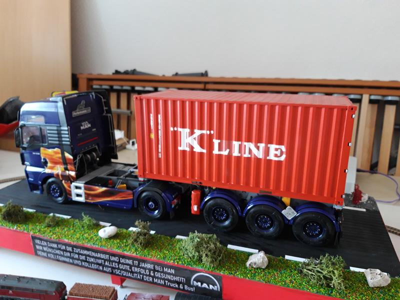

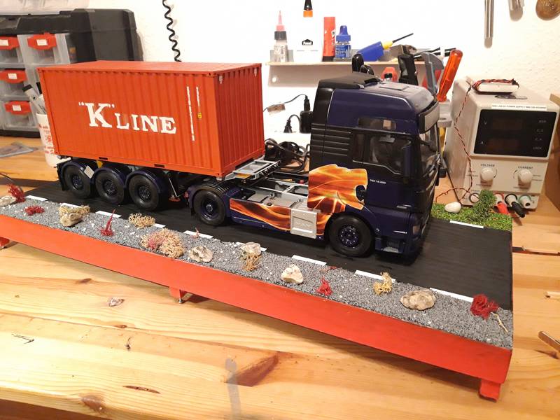

... und erste Stellprobe aller Komponenten des Modells ...
Man sieht hier auch den Übergang des 0,15 mm Lackdrahts auf dickere Kabel, damit im "Dio" später a) keine "Kabelbrüche" entstehen und b) über die Farben einfacher Plus/Minus, als auch die jeweils betroffenen Beleuchtungseinheiten fest zu stellen sind ...

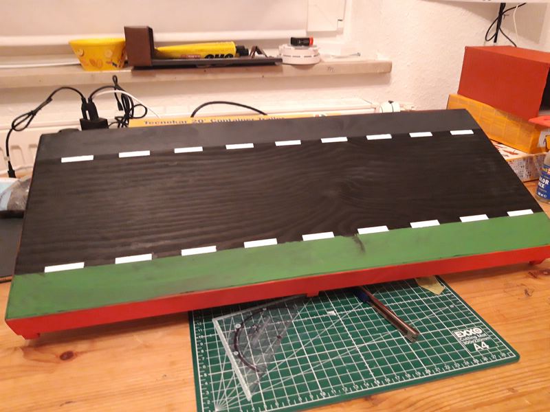

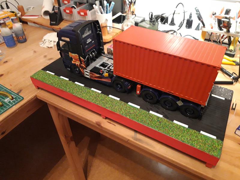

Dann ging es an das "Dio", also kein Diorama im eigentlichen Sinne, aber das Gespann einfach auf ne "leere" Platte zu stellen, sieht dann auch nicht gut aus ...
Das für den Moment, freue mich über Rückmeldungen :)

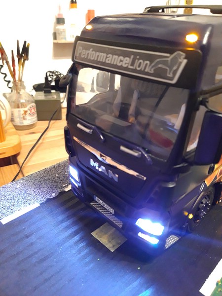

Löten SMD-LED
Rob, Patrick, Danke für's Lob!
Zur Frage nach den verwendeten LEDs ...
Da nehme ich mittlerweile fast ausschließlich SMD-LEDs der Baugrößen 0603 (LxBxH = 1,6x0,8x0,6 mm), wenn "Platz ist" auch die Baugröße 0805 (LxBxH = 2,0x1,25x0,8 mm), jeweils verlötet mit Kupferlackdraht DMR 0,15 mm.
Die LEDs setze ich mit der Pinzette (Leuchtkörper unten) auf ein mit Doppelklebeband beklebtes Kunststoffplättchen (ca. 20*40 mm) und verlöte dann den Draht an den LEDs ...
Als Lötstation nutze ich Weller WHS 40 D und bin sehr zufrieden damit ... ACHTUNG: den Lackdraht schneide ich vorab auf Länge (ca. 100 mm) und verzinne ich dann, damit ich beim Verlöten an den LEDs die Hitzeeinwirkung möglichst kurz halte ...
Verlöte mit 330 °C, daher nur max. 1-2 Sekunden je Lötstelle, wenn's nicht gereicht hat, abkühlen lassen (ca. 30 sek., Pusten hilft ;)) dann nochmal ... sonst "himmelt" es die SMD-LEDs schnell ;)
Dann immer die Haltbarkeit der Verlötung und Funktionsfähigkeit testen, BEVOR man sie verbaut ... gab da schon böse "Überraschungen" und je nach dem, wo die dann verbaut sind, kommt man nicht mehr ran :bang:
die von mir verwendeten SMD-LEDs dienen der Beleuchtung eines Fahrzeuges, sind aber sicher nicht geeignet, um "auszuleuchten", ich mache ja auch noch Funktionsmodellbau (RC-Truck), hier kommen dann für die Scheinwerfer usw. 3mm - 5mm Dioden zum Einsatz, da deutlich höhere Abstrahlung ... Damit kann man dann wirklich auch ein gewisses Umfeld beleuchten ...
Zu den Dioden, wie auch SMD-LEDs ist zu sagen, dass sie nur "in eine Richtung" funktionieren, insofern ist hier Plus-/Minuspol wichtig ...
Ich lege meine Standmodelle i.d.R. auf 9V-Gleichstrom aus, versorgt aus entsprechenden Netzteilen oder eben 9V-Blocks ... daher sind hier und da die passenden Vorwiderstände notwendig ... da die nicht immer Platz "am/im" Modell haben, eben die "Verlegung unter die Fahrbahn sozusagen" ;) ...
Ach ja, bin alles Andere als Experte auf dem Gebiet, teile hier einfach meine Erfahrungen mit euch, daher vielleicht auch etwas "zu ausführlich" geantwortet ;)

ja, auch für den Container habe ich was "geplant", nicht besonders spektakulär, um das vorweg zu nehmen ...
Wie gesagt, dass mit den fehlenden Klarsichtteilen kann man aus Umverpackungsresten (Klarsichthüllen z.B.) und mit Lochpfeifen recht gut kompensieren, ansonsten teile ich Deine Meinung, Rob, ein ansonsten sehr gelungener Bausatz und empfehlenswert!
Gerade durch die vielen Decals kriegt der Trailer/Container echt Tiefe ... :respekt:
Daher habe ich ihn auch ganz nach Anleitung, wie man so sagt, out of the box, gebaut, in rot seiden matt (Revell 331) lackiert ...
... vorab aber Truck und Trailer auf dem "Straßendio" platziert und verklebt ...
Dann den lackierten Container aufgesetzt ...
Noch ohne Decals und Türen hinten ... Letztere wollte ich nicht verkleben, sondern zum Öffnen/Schließen gestalten ...
Vor Allem, weil das ja ein Geschenk für einen Ex-Kollegen ist, der 2 Kinder und 2 Hunde hat, die dann ein paar Überraschungen aus dem Container bekommen sollen ...
Übergabe dank Covid bisher nicht möglich :(

nun komme ich zum "Finale" ;)
Bedauerlicherweise hat sich ein Lackdraht gelöst, Glück im "Unglück" (gerade in der aktuellen Lage der Welt ist das sicher kein Unglück!) ... aber ich konnte es noch richten ...
Es folgen, "wahllos" Bilder der Fertigstellung ... (also fast Fertigstellung ;))
z.B. die "Unglücksstelle" ...
... oder die Verkabelung unterhalb im Dio ...
und dann ...

... leuchtete dann alles, wie gewünscht ;)
Tatsächlich sind die Innenraum-Beleuchtungselemente (Tacho, Schalter, Navi etc.) im Modell besser zu sehen, als hier auf den Bildern rauskommt ....

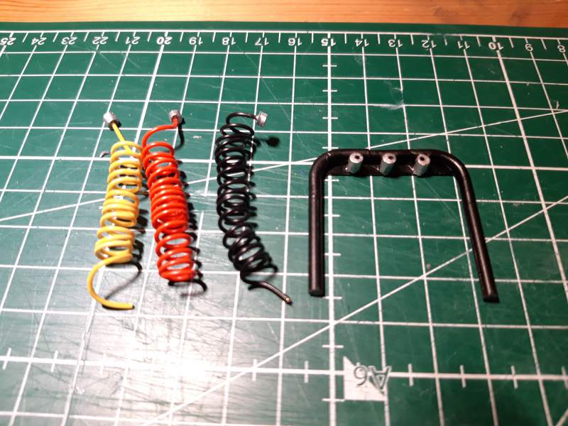

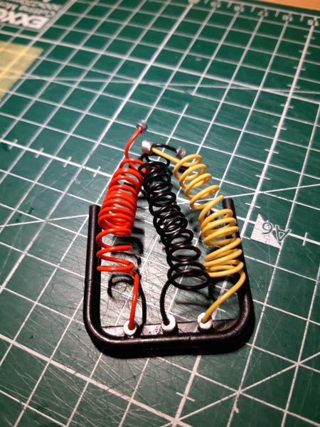

... nämlich, dass es keine Verbindung zw. Truck und Trailer gibt, also im Bezug auf die Medien-Führung ...
... also habe ich aus Gießastresten und Litzen mir Selbiges zusammengebaut ...
... sicher nicht Scale, aber ich meine, der Eindruck vom Zug ist so doch etwas besser :) ...

... ich habe Fertig ...
... so, nun der Abschluss dieses, zugegebenermaßen, nicht annähernd ausführlichen und aktuellen Bauberichts ...
... hoffe, dass es Dir/euch trotzdem Spaß gemacht hat und hier noch ein paar Bilder vom fertigen Modell ("Dio") ...

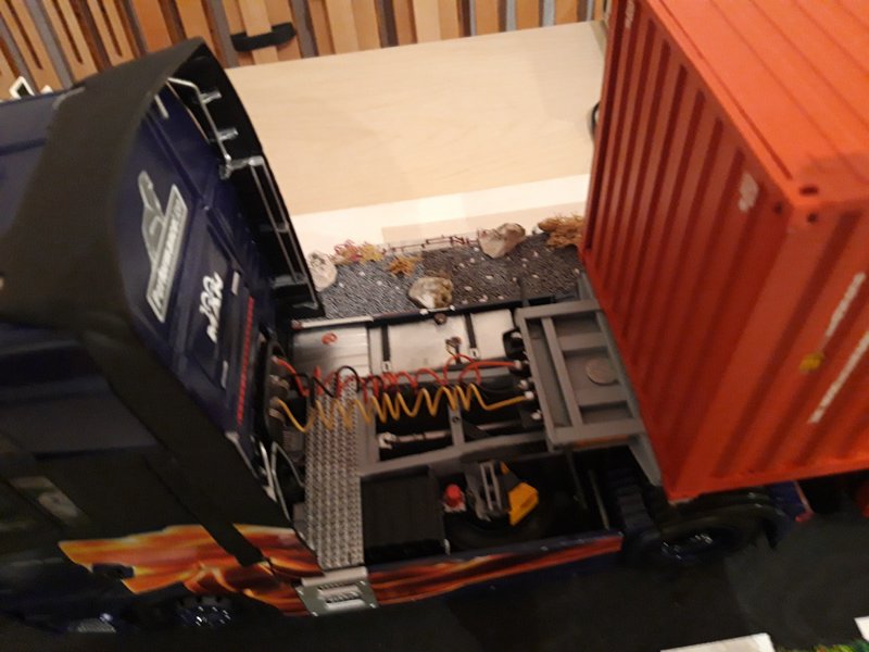

Sollen die Anschlussleitungen nicht Schwarz sein :S und die Containertüren mit Tape einzubauen scheint auch keine Dauerhafte Lösung zu sein, besonders an der Knickstelle dürfte "im Betrieb" schnell die Klebekraft nachlassen.
  • »BMW_Racer« ist der Autor dieses Themas
Beiträge: 452
Realname: Dennis
Wohnort: Nähe Nürnberg
Mittwoch, 23. März 2022, 19:57
auch Dir Danke fürs Kompliment!
Ja, im Original sicher alle Schwarz, wie gesagt, so bunt ist es m.E. ein besserer "Hingucker", daher habe ich das so gemacht ...
Nun ja, ist ja kein Spielzeug, insofern werden die Containertüren sicher nicht oft geöffnet/geschlossen und im geschlossenen Zustand sind sie auf so arretiert, dass sie sich nicht von selbst öffnen ...
Ist mehr als "Überraschung für die Übergabe gedacht, Kollege hat Kinder und Hunde, da "liefert" der Truck dann kleine Leckerlis ;);)
Danach dann Klappe zu - Affe tot :) ist ja kein Spielzeug und wer will schon einen leeren Container von innen sehen? :abhau:
