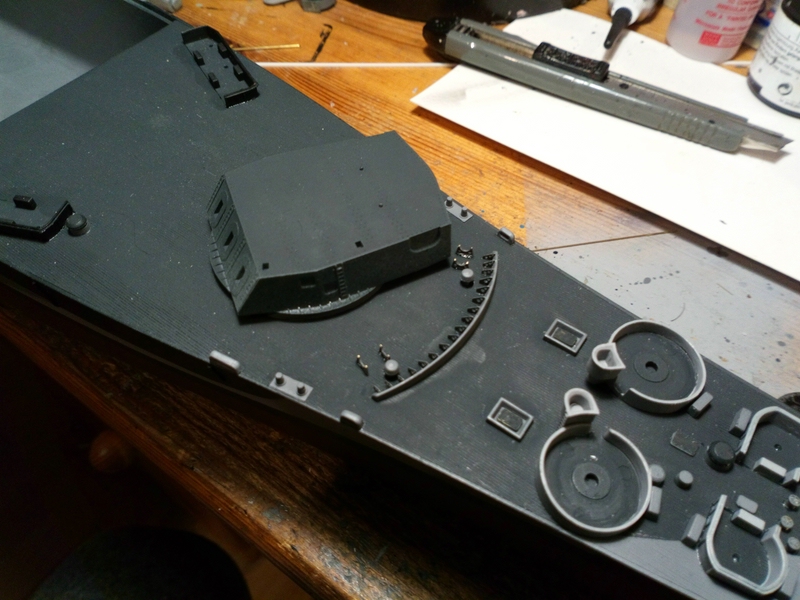

Auch so kann eine Reihenfolge zustande kommen:

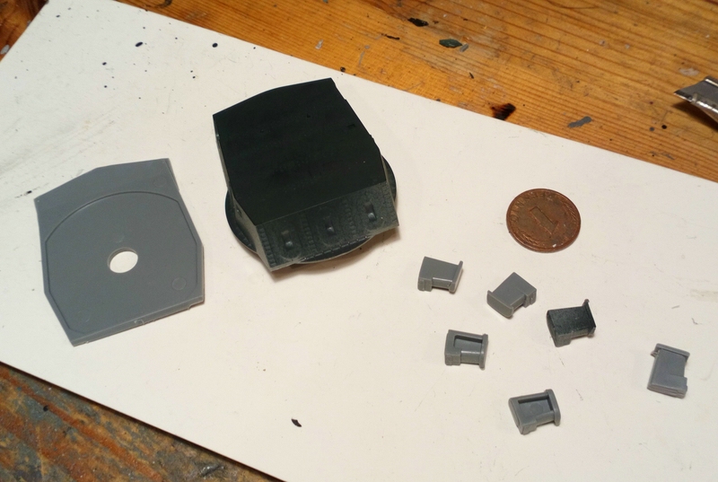

Um die genaue Position der kleinen (übrigens leer bleibenden) Bootslager zu bestimmen, brauchte ich einen Geschützturm. Und wo ich ihn schon vom Spritzling gelöst hatte...

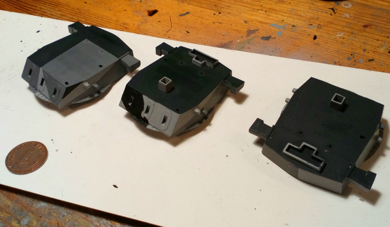

Rohbau aus je 4 Teilen, wobei die Unterseiten der E-Messer aus gusstechnischen Gründen offen sind.
Unterseiten zugespachtelt, dazu Ätzis zur Verfeinerung.
Die Rohbauten im Tarnmuster gepinselt.

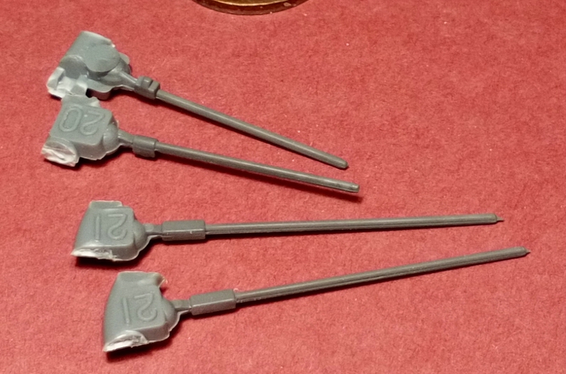

Und parallel dazu die Rohre vorbereitet. Offene Rohrmündungen, heute in diesem Maßstab Standard, waren damals noch nicht realisierbar. Daran merkt man das Alter des Bausatzes, aber auch nur daran.
Drehteile von RB.

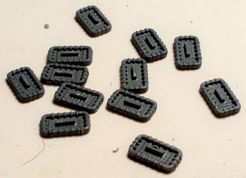

Rettungsflöße, zwei an jeder Turmseite, weitere werden auf Deck gestapelt. Eduard schlägt vor, den Boden durch ein Gitter zu ersetzen, was ich mir gespart habe, da man sowieso nirgends durchsehen kann, hätte keine Verbesserung gebracht. Weiterhin sind im Eduard-Satz zwei Paddel pro Floß vorgesehen, die habe ich aber, trotz intensiver Suche, auf keinem Vorbildfoto entdecken können. Dafür aber jeweils drei große und zwei etwas kleinere runde Büchsen in jedem Floß angelascht, ich nehme an, Notrationen. Dieses Bündel habe ich, etwas vereinfacht, aus Evergreen-Rundstab dargestellt. Und wenn man genau hinsieht, kann man auch die Halteseile aus 0,02mm Elastikfaden erkennen.

Inzwischen sind die Rohre dreifarbig, die Rohrhosen anthrazitgrau lackiert. Absägen, entgraten, Mitte anreißen, bohren, entgraten, einkleben. Einfacher wäre es natürlich, die Plastikrohre aufzubohren, habe ich durchaus schon mit wesentlich kleineren Kalibern gemacht, aber Drehteile sehen auch sonst besser aus, die Stufen sind schärfer abgesetzt.
Zum ankleben an die Türme habe ich sie auf gleiche Höhe gebracht. Zwar wurden sie einzeln gerichtet, aber 5° Erhöhung war Ladeposition, und meist standen sie so.

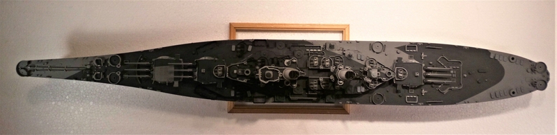

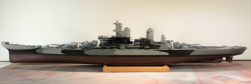

Hab die Dame nochmal zum Fototermin gebeten:
Steht alles nur lose aufeinander, also keine Gewähr für Winkligkeit und Ausrichtung. Die Farben bleiben aber so.

Gelungenes Fotoshooting, die Dame macht im Schema 32 eine gute Figur :D
Das Foto von dem Turm könnte auch locker von nem 1/100er oder 1/96er Modell sein, Respekt für die Detailierung in dem Maßstab. Und das Bautempo natürlich. :ok:

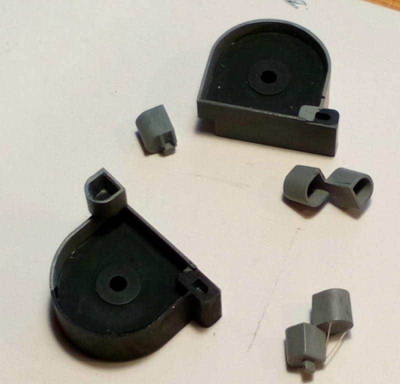

Auf dem Achterdeck stehen zwei größere elektrische Winden, deren Rollen gusstechnisch etwas vereinfacht wurden. Die habe ich aus Schaschlikspiessen neu gedremeldrechselt…
.. und auf Achsstummel aus Evergreen-Rundstab gesetzt.

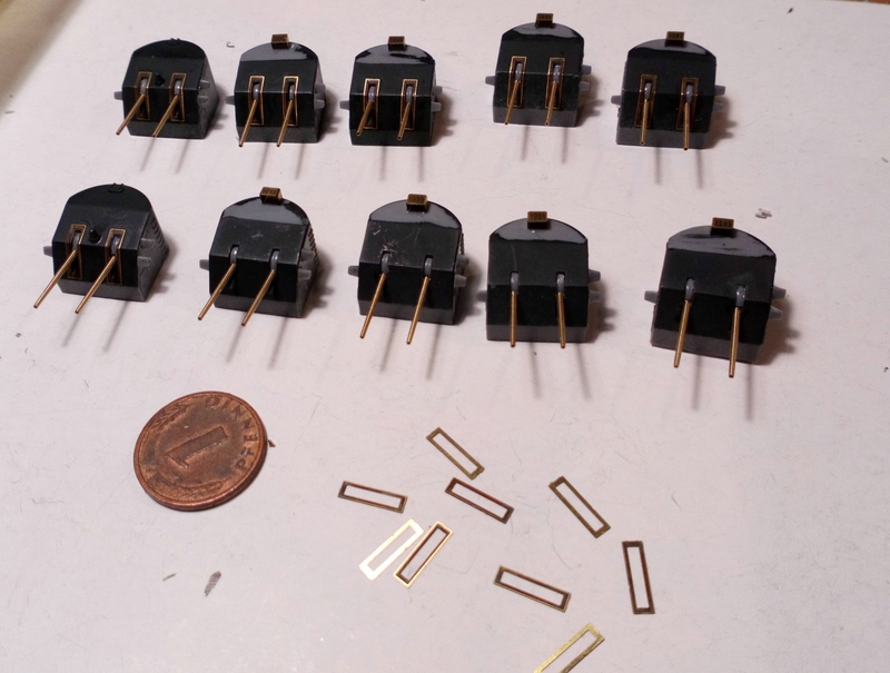

Die Mittelartillerie war dran, 10 Zwillingstürme zu 2x127 mm. Eine Eigenheit der späteren US-Schlachtschiffe: Normalerweise hatte ein Schlachtschiff als Sekundärbewaffnung gegen kleinere Oberflächenziele zwischen 8 und 14 Kanonen von etwa 15 cm oder auch 6 Inch Kaliber und dazu zwischen 8 und 16 Rohre schwere Flak um 10 cm bzw. 4 Inch. Die wurden aber niemals gleichzeitig gebraucht, und so kam man auf die Idee, Geschütze zu bauen, die beides gleich gut konnten. So hatte man praktisch für beide Zwecke die Feuerkraft verdoppelt, ein großer taktischer Vorteil.
Der Ende der 30er Jahre entwickelte Zwillingsturm wurde dann auf allen seitdem gebauten oder umfassend modernisierten Schlachtschiffen, auf den Flugzeugträgern der Essex-Klasse, auf vielen Kreuzern und sogar auf den letzten beiden Zerstörerklassen mit großem Erfolg eingesetzt. Es gab verschiedene Munitionstypen, panzerbrechende und Sprenggranaten gegen Oberflächenziele und Splittergranaten mit Zeitzünder gegen Flugzeuge, ab 1944 auch mit Annäherungszünder. Damit war das die wirksamste schwere Flak des Krieges.
Die 10 Türme sind fast baugleich. Fast... Der jeweils vordere hat ein anderes Hilfsvisier, keine Ahnung warum, und alle Türme haben eine Aufstiegsleiter, die sich jeweils auf der in Neutralstellung inneren Seite befindet. Ergibt dann also vier verschiedene Ausführungen
Der aufgesetzte Kasten für das Hilfsvisier, mit dem bei Ausfall der zentralen Feuerleitung optisch gezielt werden konnte, wird durch Ätzteile ersetzt. Ich hatte, lang ist´s her, zu Baubeginn alle von oben sichtbaren Flächen in Deck Blue gebrusht, hier war das aber falsch, die Türme waren komplett in den drei Tarnfarben. Egal, schadet nicht.

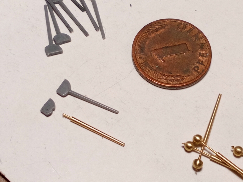

Links die Bausatzrohre mit einem Stück der Schartenblende, rechts die Drehteile von RB.
Das Plastikrohr abgeschnitten und an seiner Stelle zunächst eine Kerbe zur Markierung eingeschnitten...
..dann die Schartenblende eingeklebt und in die Kerbe ein Loch von 0,6 mm gebohrt. Der Haltestift am Rohr hat 0,5 mm, ich bohre immer etwas größer, um Ungenauigkeiten ausgleichen zu können. Ist sehr wichtig, dass die Rohre parallel und im richtigen Winkel sitzen, sieht sonst komisch aus.
Nach 20 Stück hat man Übung...
Die geätzten Rahmen um die Scharten sind eigentlich nicht wirklich vorbildgetreu, die Turmfront war ziemlich glatt, aber es sieht schon besser aus..
Und, ja, auch ich bin ein Toffifee-Schalenverwender, wofür ich mich hier ausdrücklich vor Schmidt verneige! Allerdings verzichte ich darauf, sie mehrfach zu verwenden, denn man soll ja nach Möglichkeit seinen Lebenspartner in sein Hobby mit einbeziehen, und meine Holde hat gern die Aufgabe übernommen, mich da mit Nachschub zu versorgen. Ganz uneigennützig, versteht sich.
Wenn man diesen Gator-Kleber mit Wasser verdünnt, kann man das Ätzteil damit, nachdem man es an seinen Platz gebracht hat, einmal großzügig mit Kleber beschmieren, der Kleber füllt, Kapilarität sei Dank, den Raum zwischen Plastik und Metall komplett aus. Wenn was daneben geht, mit Papiertuch abtupfen, muss nicht gründlich sauber sein, der Kleber trocknet glatt und unsichtbar auf.

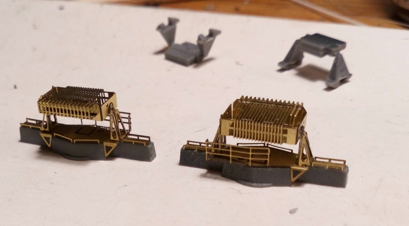

Feuerleitgeräte für die 127er, insgesamt 4 Stück. Das Basisgerät war immer gleich, je nach Stand der Technik wurde dann ein aktuelles Radargerät aufgesetzt.
Das Hauptteil muss in Form eines abgerundeten W gebogen werden, ist etwas knifflig und auch nicht ganz gleichmäßig geworden. Da die Geräte aber nicht unmittelbar nebeneinander stehen, fällt das nicht weiter auf.. :pfeif:
Sinngemäß das selbe für die Hauptgeschütze.
Habe leider im Wahn vergessen, zwischendurch Bilder zu machen, Messingoregami für Fortgeschrittene.

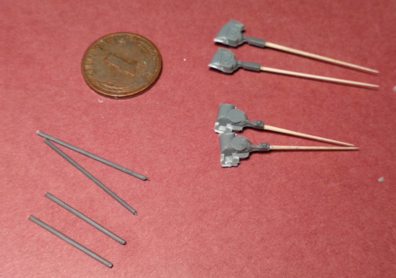

Ab 1944 bekamen alle US-Schiffe HF-Funk mit den charakteristischen senkrechten Peitschenantennen. Die Bausatzteile dafür, -immerhin vorhanden, bei vielen neueren Bausätzen fehlen sie einfach- sind zwar recht fein, lassen aber die konische Form vermissen.
Zahnstocher in den Dremel gespannt und mit der Fingerkuppe über mittleres Schmirgelpapier geführt, bis sie die passende Form hatten, ging unerwartet gut. Besser als mit Polystyrol (zu weich) oder Messing (zu hart).
Dann die neuen Antennen auf die alten Sockel gesetzt..
..und angepinselt. Montiert werden sie zu allerletzt, sind doch sehr empfindlich.

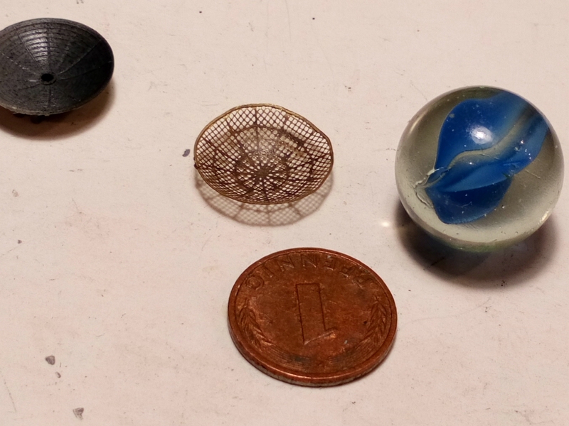

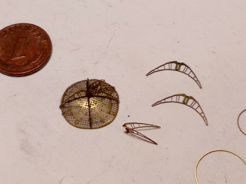

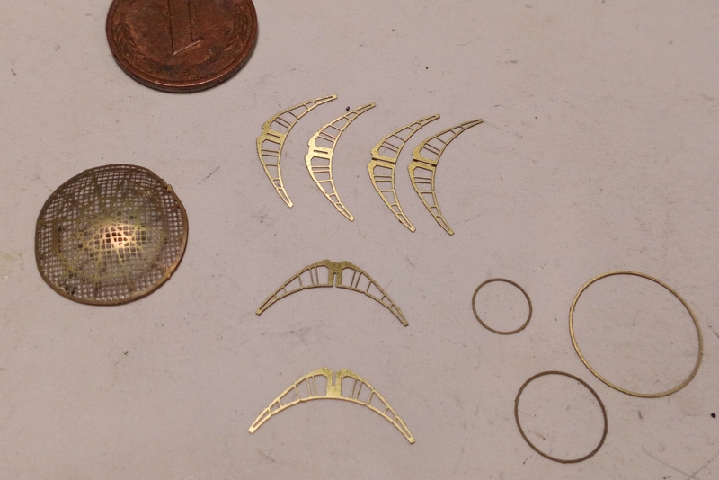

Die Antenne des Suchradars Typ SK-2. Die Missouri hatte als erstes Schiff diese Weiterentwicklung des Typ SK. Schade eigentlich, das SK mit seiner eckigen, planen Antenne ist wesentlich leichter darzustellen als die konkave runde Antenne des SK-2.
2 Teile von Tamiya oder insgesamt 15 von Eduard, wobei das Problem eben die konkave Wölbung des Hauptteils ist. Schrittweise immer weiter vertieft..
..mit einer Murmel und festem Druck über Pappe gerollt, bis eine halbwegs gleichmäßige Form erreicht war, dann spannungsfrei geglüht und die Prozedur solange wiederholt..
..bis die Wölbung zum Unterbau passte.

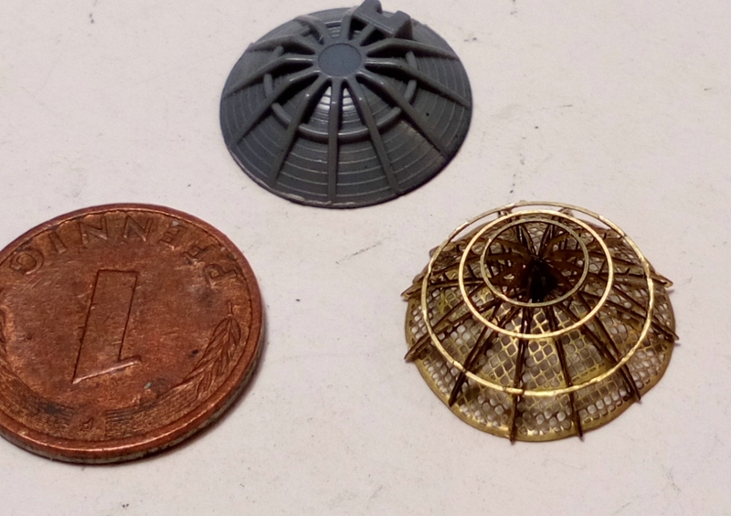

Dann die Rückseite vervollständigt, dadurch kam schon genug Stabilität in die Sache, dass ich die Vorderseite ganz vorsichtig nachbearbeiten konnte, ist fast rund...
Zuletzt die Vorderseite mit Stützringen und Antennendipol vervollständigt.
Ist maßstäblich sicher immer noch zu grob, original ist das Gitter auf von Deck aus gemachten Bildern schon nicht mehr zu sehen, aber feiner geht wohl kaum in 1:350.
Sonntag, 23. Februar 2020, 21:57
Damit hast Du den Beweis geliefert,
dass die Herstellung dieser Antenne
auch ohne 3-D Druck möglich ist.
Und das sogar in 1:350 - ganz großes
Kino!
Montag, 24. Februar 2020, 07:35
Wahnsinn!!! Bei der Größe hätte ich mir schon längst die Finger verknotet.
Ich würde eher sagen für Profis!
