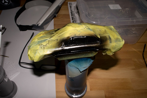

Heute ist Chrom-Tag.
Ich habe die Teile, die ich im Backofenreiniger vom hässlichen Tamina-Chrome befreit habe, sowie die Scheibenrahmen und Teile der Karosserie mit Alcla-Chrome lackiert.
Zuerst mit schwarz-glänzende Grundierung, dann mit Chrom.
Das Ergebnis überzeugt mich:

Dienstag, 12. März 2013, 18:43
Hei Uwe, das sieht wirklich astrein aus. Hast ja abgeklebt wie ein Weltmeister...
Eine Frage: wie war das Lackieren mit Alclad schwarz glanz. Hat die Farbe eine gute Deckung?
Gruss. Dani
Dienstag, 12. März 2013, 18:59
Hallo Uwe,
Du legst wieder mal ein irres Tempo vor. Wie lange hast Du die schwarze Grundschicht für das Alclad trocknen lassen???
Gruß Jürgen
Dienstag, 12. März 2013, 19:44
Hallo Jürgen,
ich benutze die Gloss Black Base von Alclad.
Nach einer Stunde trocknen habe ich schon das Chrom aufgebracht.
Uwe

Dienstag, 12. März 2013, 19:47
Yen. Ich bentze die Gloss Black Base von Alclad.
Die deckt schon beim ersten Mal und glänzt sehr schön. Je nachdem schleife ich noch kurz mit 12000.
Dann wird die Oberfläche später super.

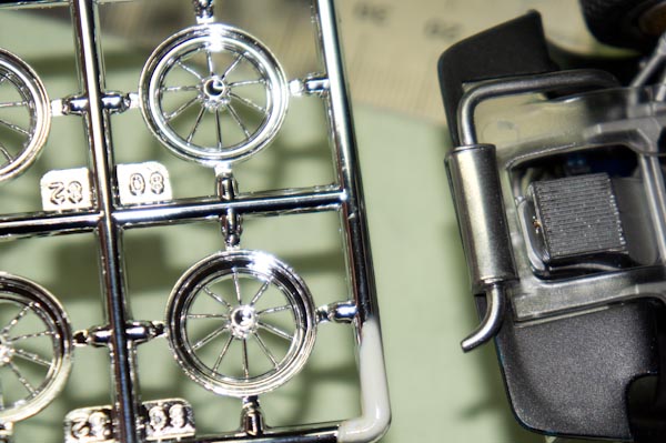

Donnerstag, 14. März 2013, 11:57
Kannst Du mal eine Nahaufnahme vom Chrom machen, das man es besser sehen kann?
Hallo Dominik,
hier sind zwei Nahaufnahmen vom Alclad Chrom.
Weil die Teile sehr klein sind, sieht man natürlich auch jedes Staubkörnchen.
Aber ich denke man kann auch sehen, dass das Chrom eine schöne Tiefe hat und hier bei mir im Original sieht man den
enormen Unterschied, zwischen dem "billigen" Chrom von den Gussästen und der neuen Chromschicht mit Alclad.
Aus meiner Sicht wertet das meine Modelle sehr stark auf. Deshalb werde ich es weiter so handhaben.
Hier nochmal ein Vergleich zwischen dem Auspuff (selbst lackiert) und den Standardteilen (hier Rebell)
Man könnte jetzt dagegenhalten und sagen, das sieht man doch überhaupt nicht, der Unterschied ist nicht so groß usw.
Aber ich baue ja meine Modelle für mich. Und für mich ist der Spaß am Ergebnis viel größer. Sie Frage nach dem Aufwand stelle ich mir erst gar nicht - sonst kann ich gleich mit dem Modellbau aufhören.
Da gebe ich mir so viel Mühe mit Ätzteilen, verlege Kabel, baue Batterien usw, da wäre es doch fast schon schlampig, wenn ich an dieser Stelle eine echte Verbesserung einfach so unbeachtet liegen lasse.
Uwe
