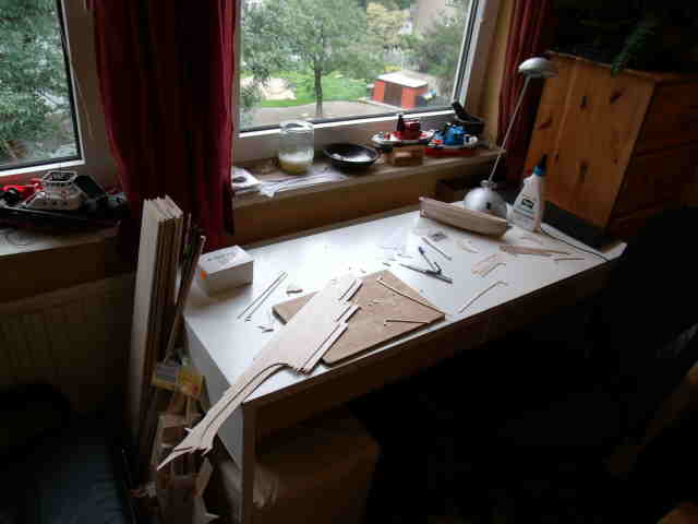

Dienstag, 13. September 2011, 14:36
Ahoi!
Nach genügend Motivation durch meine Freundin (sie hat wohl wikingisches Blut...)
und einen "Überfall" auf ein "nordisches Dorf" - irgendwas mit Ik... oder so,
habe ich jetzt einen Arbeitsplatz zum Basteln...
Also keine Ausrede mehr, langsam zu bauen...

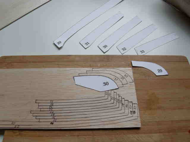

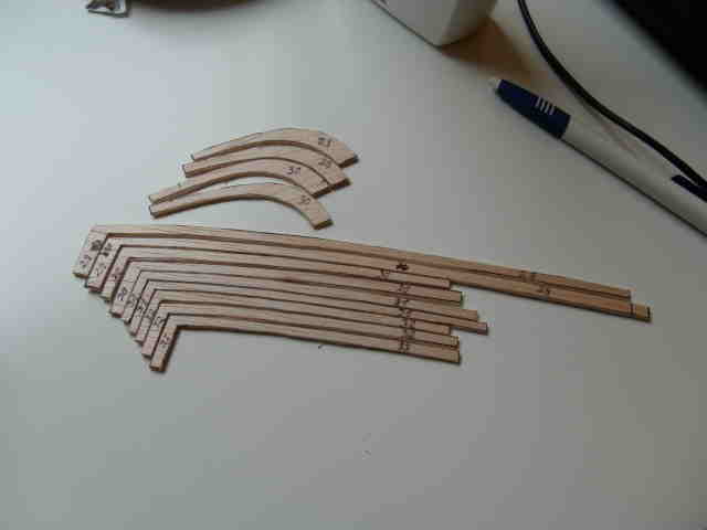

Also die nächsten "Etagen" ausgedruckt, ausgeschnitten und auf 2mm Balsa übertragen.
Dann war es auch schnell zugeschnitten...
Den Rumpf und die Teile schnell bereitgelegt...
Und noch mal mit der Karton-Schablone nachgeschaut, ob das Heck auch dem Plan entspricht.
Da bisher alles passt, kann das nächste Teil (Schnitt Nr. 29)
mit dem richtigen Versatz nach hinten und zur Seite auf das Heck aufgeleimt werden.
Die Schnitte Nr. 30 und 31 folgen auf dem Fusse.
Jetzt sieht das Heck schon mehr nach einem Vollschiff aus.

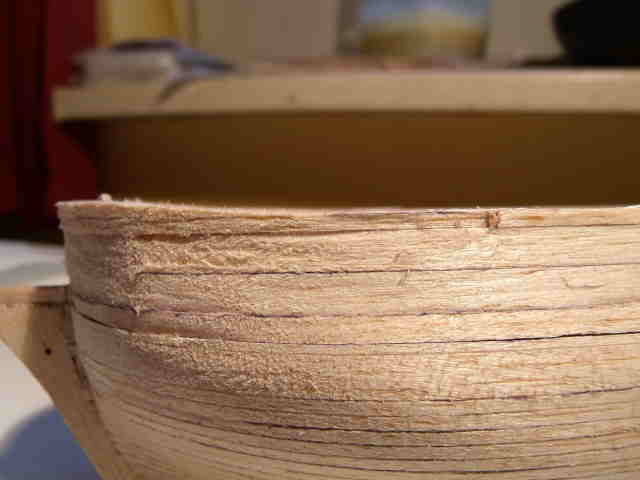

Und nun wird nach Plan die Rumpfwand abgeschrägt,
um mit einer 3mm Auflage genau die Linie des Decks zu erhalten.
Natürlich auch am Heck...

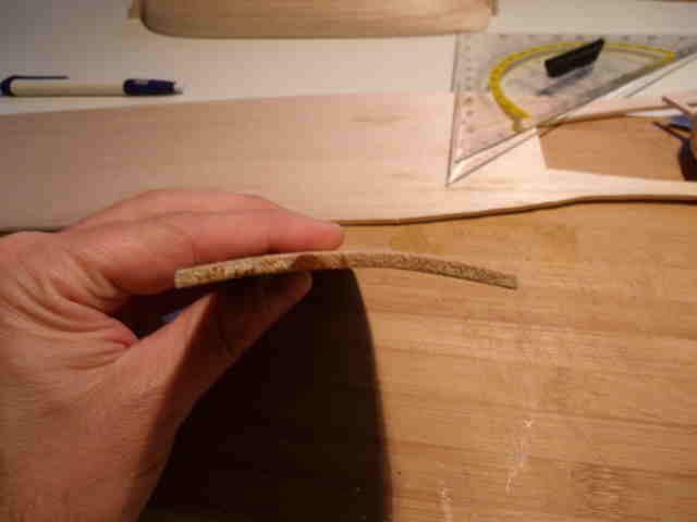

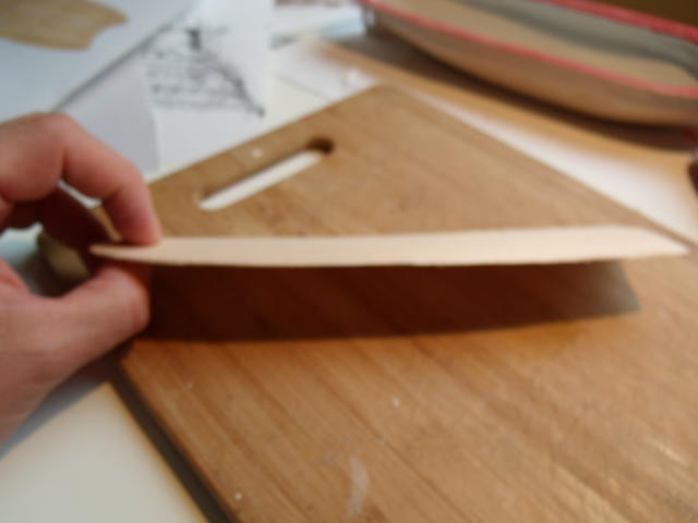

Nun also 3mm Balsholz zugeschnitten und gebogen.
Das Biegen mach ich mir einfach!
Das Brettchen mit kaltem Wasser abspülen, kurz grob abwischen und in die Mikrowelle!
Alle paar Sekunden nur mal umdrehen, dann dampft es auch schon.
Bei jedem Drehen kann man dann etwas biegen.
- Man braucht nur Hitzefeste Finger!
- Und wenn man es zu lange drin liegen lässt, dann verkohlt´s...
Also noch mal von vor, das ganze und dann klappt´s auch.
So einfach und schnell (vor allem schnell) kann man Balsa also biegen...
Und es wird, wenn es dann gut in der Mikrowelle getrocknet wird (vorsichtig meine ich...),
sehr hart und sehr leicht.

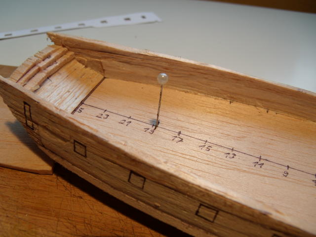

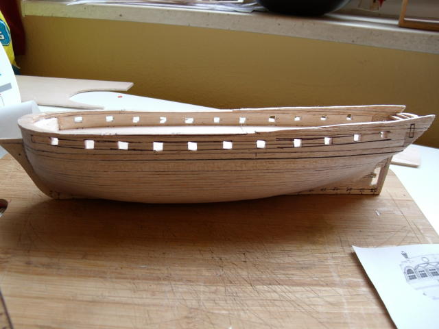

Nun sieht man schon die gebogenen Decks auf dem Rumpf.

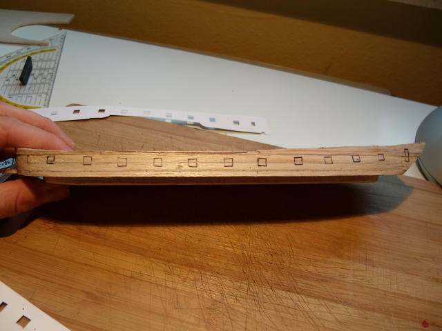

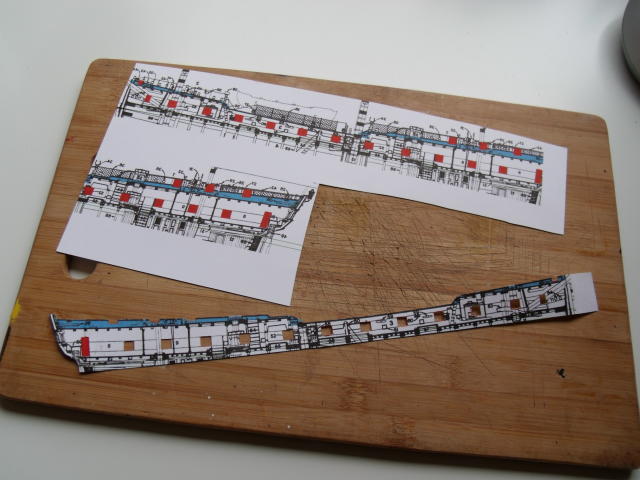

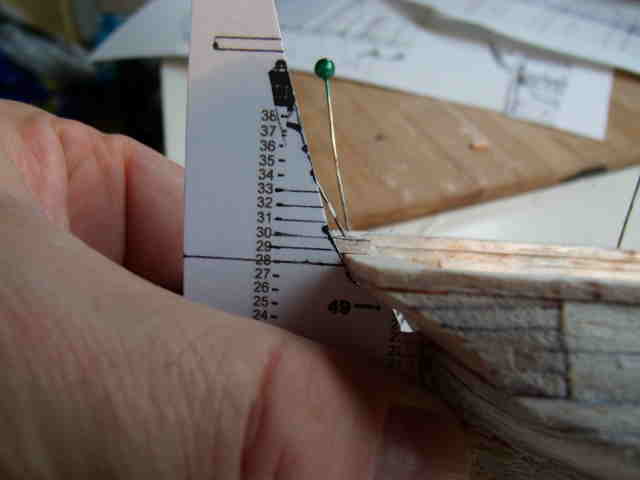

Jetzt wird eine Schablone auf Karton gedruckt (200g Papier - lässt sich gut bedrucken und ist extrem stabil).
Die Pfortenöffnungen noch kurz mit dem Skalpell ausgeschnitten ...
... und die Schablone an den Markierungen der Spanten ausgerichtet und mit Nadeln festgesteckt.
Jetzt kann man die Pforten einfach mit dem Kuli aufmalen.
Zwischendurch werden noch die Masten eingezeichnet und mittels Nadeln durchstoßen.
So kann man - wenn man gerade durchsticht - unten die selbe Stelle ohne viel Aufwand finden.
Nur kurz angezeichnet und weiter geht´s.
Die Pforten werden mit dem Skalpell herausgeschnitten.
Ok, das hätte sauberer gehen können - aber ich bin halt ein nervöses Kerlchen...
... vielleicht lern ich das ja irgendwann.
Bis dahin werd´ ich wohl des öfteren Nacharbeiten müssen...

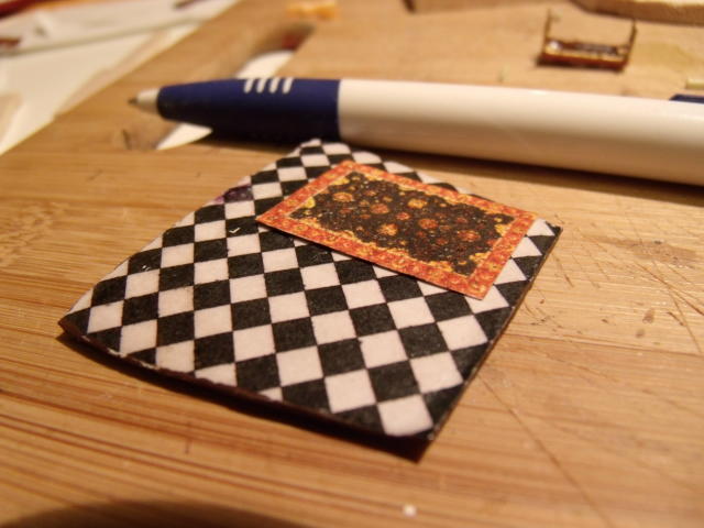

Also ´ran an den Computer und Einrichtung designen!
Alles was einem so einfällt...
Zuerst natürlich ein Boden im klassischen Schachbrettmuster.
Dann die Bordwand in getäfelter Art...
Ein Tisch, Stühle, ein Sofa und ein Tischchen für´s Sofa...
... Und natürlich ein Sekretär!
Im Fieberwahn kommt dann noch ein indischer Teppich daher...
... ich wusste gar nicht, das der Kapitän so wohlhabend ist...
... und ein Portrait des verehrten Admirals vor seinem Schiff, der HMS Atlantic...
Natürlich durften die Seekarten nicht fehlen...
So schlimm kann einen diese Ansteckende Krankheit treffen...
(Die Verursacher wissen ja schon Bescheid...
- Danke für die Infizierung, ohne euer Vorbild wäre die Kabine wohl bis auf eine LED leer geblieben...)
Die Sachen werden, je nach Bedarf auf verschiedene Din A4 Blätter gedruckt.
Für die meisten Sachen, vor allem alles was auf Balsa aufgeklebt wird, reicht mir 80g Papier.
Die Seekarten sind auf sehr dünnes Durchschlagpapier gedruckt.
Alles, was aus Papier gebastelt werden soll, kommt auf 200g Papier (dünner bedruckbarer Karton).
Dann wird alles mit "Plastik 70" besprüht.
Das hat den Vorteil, das nichts an Farben verwischt oder verläuft.
Getrocknet ist es dann sogar Seewasserfest.
Was später Matt werden soll, kann dann noch mit Mattlack besprüht werden.

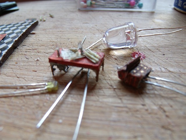

Ich hab auch schon mal ein bisschen ´rumprobiert.
Aber der Sekretär aus Balsa ist mir in 1:128 wohl nicht gelungen...
Da kommt mein erster Versuch in Papier wohl besser an einen echten Sekretär ran.
Zumindest sieht der Stuhl schon mal halbwegs aus.
Das Sofa gefällt mir eigentlich schon, aber der Tisch... ts, ts, ts, - der Strohhalm als Fuß ist ein Unding...
Na, ich kann ja mal ein bisschen weiter probieren!

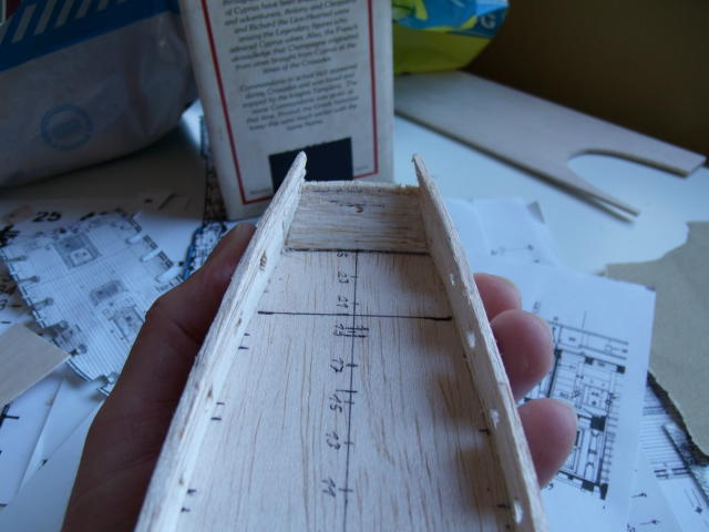

Der Bug der Pandora bekommt noch eine kleine Verstärkung spendiert.
Auch ein Stückchen Wand (später vor dem Ofen) wird angefertigt.
Die Wand zur Heck-Kajüte ist auch schon zugeschnitten.
Die Decks bekommen noch eine kleine Aufarbeitung,
denn 3mm ist einfach zu dick um noch gut auszusehen...
... allerdings notwendig, um den harten Einsatz zu überstehen (Ostsee...).
Ein bisschen ausgeschliffen sieht´s dann aber gut aus.

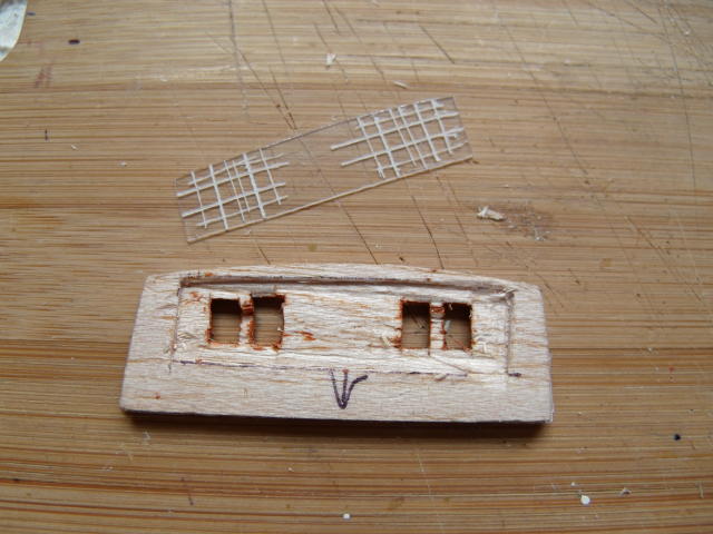

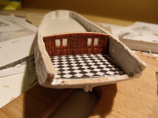

im Heck ist jetzt das Ende der Kajütenwand bereits eingezeichnet.
In diesem Bereich wird jetzt ein Deck aus 1mm Balsa eingelegt,
damit auch die schöne gebogene Form des Decks sichtbar wird...
... und Platz für Elektronik und sonstwas dazwischen zur Verfügung steht.

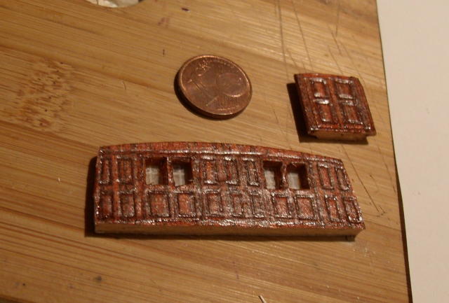

Die passenden Ausdrucke sind inzwischen fertig und mit "Plastik 70" beschichtet.
Dann kann ja zugeschnitten und beklebt werden...
... und auf der Rückseite gibt´s eine Vertiefung, die das geritzte Fenster aufnimmt (danke für den Tipp, Stef!)
Verklebt, versäubert und nachgemalt sieht es dann schon ganz annehmbar aus, oder?
Das Fenster wird eingeklebt und die Rückwand aufgeklebt.
Dann werden die Konturen mit etwas Druck, mit einem nicht mehr schreibenden Kuli vertieft.
Nachher sind die Oberflächen nicht mehr so glänzend, wie sie hier scheinen...
Ins Heck eingelegt ist der Effekt schon ziemlich gut, allerdings fehlt noch die Biegung des Decks...
Die Vertäfelung wirkt mit ihrem Höhenunterschied schon recht realistisch.
Für ein Schiffchen in 1:128 ist das doch schon gar nicht schlecht, oder?

Montag, 19. September 2011, 00:40
hi
mir erscheint die Biegung des Decks zu stark und etwas übertrieben. Glaube kaum das sie in 1:128 groß ins Gewischt fällt optisch. Oder wirkt das nur so krass auf den Fotos?
Dir fehlen die Türen in deiner Wand. Das ist grad mehr eine Schildbürgerkabine, der Kapt. muss aus dem Fenster klettern :)
(sonst schöne Arbeit mit den Vertiefungen, sieht gut aus! kannst du die Fenster noch mal in einem direkten Foto zeigen? würde gern mal die "Fugen" sehen, wie die optisch wirken mit Licht dahinter :) )
... und ich glaube langsam weiß wirklich JEDER dass das Schiff für die Ostsee gebaut wird... :roll:

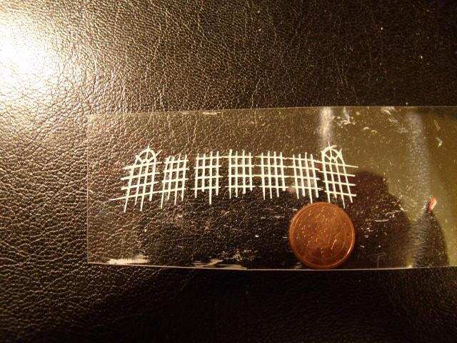

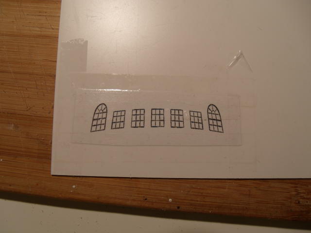

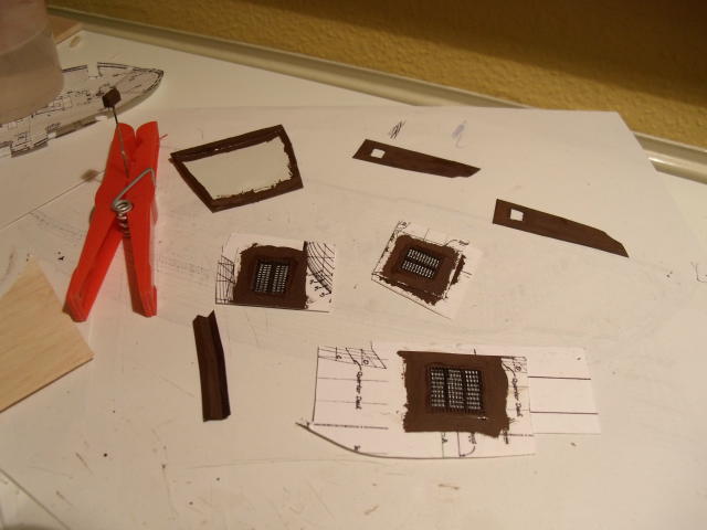

Jetzt kommt erst einmal ein wenig weitere Vorarbeit für die Fenster.

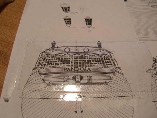

Zuerst wird die Vorlage ausgedruckt und klarer Kunststoff mit Tape aufgeklebt.
Dann ritze ich die Linien ein.

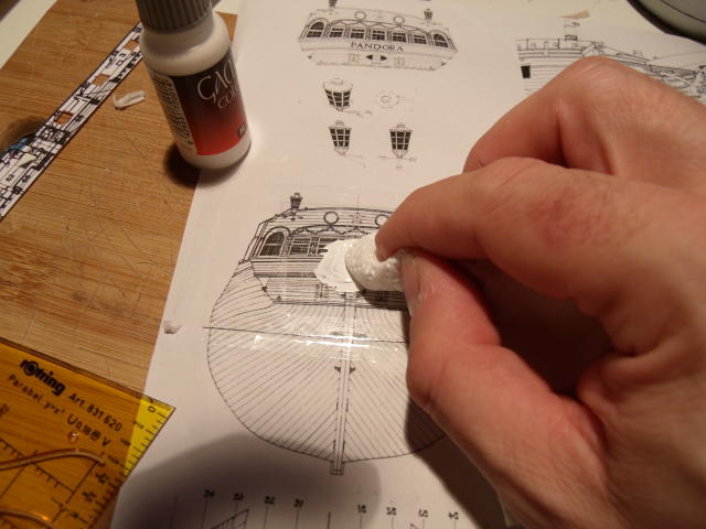

Jetzt der Auftrag von weißer Farbe, denn es sollen ja weiße Rahmen werden.
Man nehme hier bitte Farbe auf Wasserbasis - sonst hat man "Milchglasscheiben"...
Die Farbe wird vorsichtig in die eingeritzten Vertiefungen eingerieben.
Dann sanft vom Kunststoff wieder abgerieben.
In den Vertiefungen verbleibt dann ein Rest der Farbe.
Jetzt kann man auch erkennen, was alles schiefgegangen ist...
Also so lange wiederholen, bis es klappt...
Das ganze wird so für alle Fenster gemacht.
Ich bin sicher, das die meisten von euch das schneller hinkriegen...
... vor allem in weniger Versuchen...

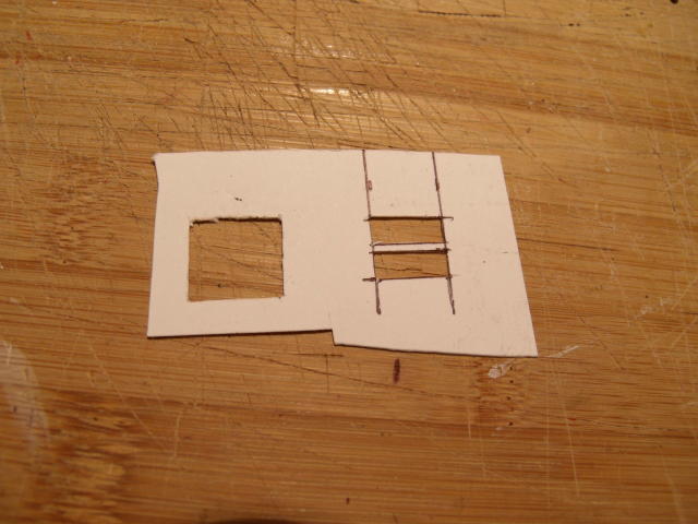

Jetzt wird ein Ausdruck auf Polystyrolplatte aufgeklebt.
Dann können die Fenster ausgeschnitten werden.
Dahinter sollen dann ja die Glasscheiben kommen...
Soweit die Fenster.

Montag, 19. September 2011, 13:57
Ich sehe dass du ganz langsam immer langsammer baust. Nimm dir Zeit!
Das ist wichtig!
Sehr schöne Fenster :ok: .

Und weil in 1:128 Holz nichts mehr bringt - ist dünner Federstahldraht angesagt.
Memo für die Zukunft: Mehr Federstahldraht einkaufen - vor allem noch dünnerer...
Die Stuhlbezüge werden aus dem gedruckten und mit Plastik 70 versiegelten Bogen 200g Papier herausgeschnitten.
Leider sieht man auf den Bildern nichts von dem schönen Bezugstoff.
Ist im übrigen der selbe, der auch beim Sofa eingesetzt wird.
Dort ist er aber aufgrund der größeren Fläche dann auch zu erkennen (hoffe ich...)
Die Stuhlteile können dann mit leichtem Druck ein wenig ins Balsaholz eingesetzt werden.
So halten sie schön zusammen und rutschen nicht weg, während Sekundenkleber sie verbindet...
... was nun mit den Polstern auch geschieht.
Nach der Trocknung wird noch etwas mit Sekundenkleber nachgestrichen.
Hier kommt der Zahnstocher - oder auch mehrere - als geeignetes Hilfsmittel wieder in Gebrauch.
Ganz ehrlich! Wenn man irgendwo einen ganzen Tropfen dran bekommt, dann kann man den Stuhl gleich wegwerfen.
Der Tisch wird dann auch aus zwei Drahtteilen und zwei 1mm Lagen Balsa hergestellt.
Eine Lage als Tischplatte und eine Lage etwas schmaler und kürzer als Anlagestütze für die Drahtbögen.
Ich muss so dick bauen, denn dort soll später noch Licht rein...
- Ist euch eigentlich mal aufgefallen, wie dick so ein Centstück ist...
Jetzt muss auch noch der Decksboden für das Kanonendeck zugeschnitten werden.
Im Streit zwischen Haltbarkeit und Dicke ist er dann aus 1mm Balsa gefertigt worden.
Der wird nach bekanntem Muster in der Mikrowelle geformt...
Es soll ja die Biegung eines echten Decks nachempfunden werden.
Außerdem muss ja für die Beleuchtung und die elektrischen Leitungen der Kanonen noch Platz zur Verfügung stehen...
Auf dem Boden des Decks werden jetzt noch kleine Balsaeinsätze verklebt,
damit das spätere Deck auch seine gebogene Form hält.
Und zwar vorne und hinten etwas höher als in der Mitte.
An den Seiten aber auch sich neigend - so wie es sein sollte....
Von 1 bis 4 wird es also weniger an Höhe, dann nimmt sie wieder zu bis 6.
Einen Ausdruck als Furnier für das Deck habe ich auch noch schnell gemacht.
Natürlich mit schönen Dielen und den passenden Nagelköpfen schon eingeschlagen...
Jetzt wird alles noch einmal lackiert - es muss ja nachher dicht sein, falls Wasser eindringt (und das wird es...)
Die breiteren Teile sind an den Stellen, wo später die Masten sitzen.
Dort ist jedes bisschen Haltbarkeit wichtig.
Aus dem inzwischen zu den Standard-Werkstoffen zählenden 200 g Papier
(es ist wirklich dünner bedruckbarer Karton!) werden die Gratings geschnitten.
Immer ein Rahmen und ein Aufsatz.
In den Rahmen kommen dann Gitter aus lackierter Gardine.
Wenn man die richtige engmaschige Gardine findet und sie richtig lackiert bekommt,
dann sieht es in den Größen 1:128 oder 1:200 recht ansehnlich aus.
Ich wüsste jedenfalls in diesen Größenordnungen ansonsten keine Möglichkeit mehr...
Die Kartonteile müssen natürlich auch erst lackiert werden.
Und das muss sehr sauber geschehen, sonst ist nachher noch das Papier aufgeweicht.
Nach dem Trocknen werden die Teile dann zusammengeklebt.
Später müssen sie dann nur noch passgenau zugeschnitten werden.
Aus den Aufgeklebten Unterstützungen für die Decksplatte muss hier und da noch was herausgeschnitten werden.
Ich habs da wohl mit der Größe zu gut gemeint und nicht an die Gratigs gedacht...
An den Stellen, wo später die Gratings sitzen wird noch Mattschwarz getupft.
Dann hat man beim fertigen Modell auch dort eine gewisse Tiefe.

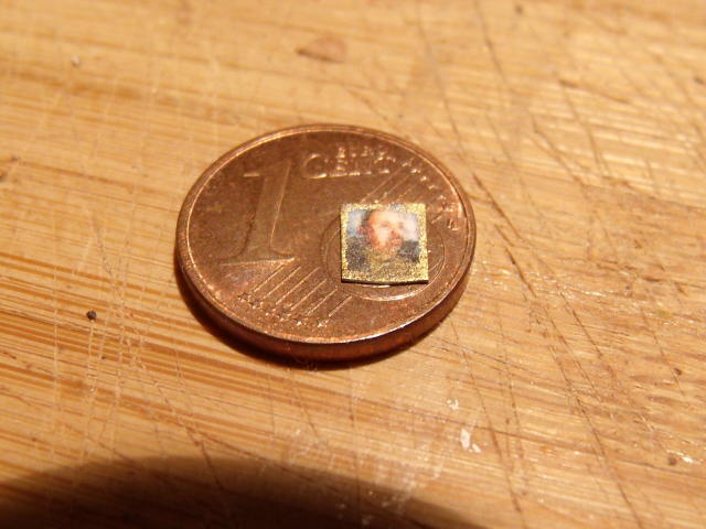

Jetzt kommt erst mal ein Probeversuch des Tisches!
Der Tisch ist etwa so lang, wie ein 1 Cent Stück und halb so breit!
Die Seekarten sind noch mal deutlich verkleinert worden.
Meine ersten waren noch Tischdecken...
Die Löcher mit dem Goldrand sind keine Einschußlöcher...
... da kommen die Kerzenhalter rein!

Mittwoch, 21. September 2011, 01:45
Ahoi,
jetzt kümmer ich mich mal wieder ein wenig um meine Inneneinrichtung.
Als erstes wurde ein kleiner Balsabogen unter den Boden geklebt, damit er eine gebogene Form erhält.
Dann kann auch der Teppich schon aufgeklebt werden.
Damit hier alles sauber passt und nicht verrutscht wird mit ein paar Stecknadeln angesetzt.
So ist der Teppich dann genau an der Stelle, an der er sein soll.
Nach dem Trocknen des Klebers habe ich dann den Tisch angesetzt
und mittels Stecknadelstichen kleine Löcher für die Tischbeine in den Teppich gestanzt.
dort wird der Tisch dann später festgeklebt.
Doch zuerst wird Stuhl um Stuhl im Teppich vorgestanzt und eingeklebt...
... Stunden später waren dann die Stühle endlich angebracht.
Dann konnte auch der Tisch zwischen den acht Stühlen seinen Platz finden.
(aber der Tisch wird noch nicht verklebt...)
Für den Tisch kommt jetzt noch eine wesentliche Operation.
Das anbringen der Kerzenleuchter.
Schon bestückt mit den Kerzen.
Und wie man sieht führen jetzt zwei Lichtleiter unter dem Tisch heraus...
Nach dem Einsetzen des Tisches werden die Lichtleiter unter dem Boden nach vorn herausgeführt.
So soll es jetzt auch dem Sekretär ergehen - der ja auch eine Kerze bekommt...
Die Lichtleiter werden dann an eine superhelle LED angesetzt,
die an eine kleine Flackerschaltung angeschlossen ist.
Schon ist das Flackern der Kerzen in ihren Leuchtern fertig.
lg,

Es geht weiter mit dem Innenausbau.
Der Sekretär ist auch schon fertig.
Das Sofa ist schon aufgepolstert und der Couchtisch steht bereit.
Die Kerzenleuchter sind ja schon im Tisch eingeklebt
und die Lichtleiter verbunden.
Die Flackerelektronik ist an der LED dran und kann angeklebt werden.
Jetzt kommt Licht ins Zimmer!
... Aber dann !!!
Beim Einbau des Tisches passiert das Unaussprechliche - .... (unaussprechlich)!
Na ja, umschreiben wir´s mal ein bisschen...
Da war jemand mit Klumpfingern dran...
- Hat nicht aufgepasst...
- und einen Lichtleiter abgebrochen...
Ich hab Mist gebaut - das ist jetzt nicht mehr reparabel!
Da müsste der gesamte Tisch neu gemacht werden...
Denk - Denk - Denk ?(
Rätsel - Plan - Denk ... :idee:
Kleben wir doch einfach LEDs direkt unter den Tisch!
Also - Lichtleiter gekappt und versäubert.
3mm LEDs klein schleifen, bis sie nicht mehr auffallen.
Dann unter den Tisch geklebt, silbern übermalt - schwarz übermalt - FERTIG!
Die Beinchen werden natürlich gekürzt und das ganze mit dünnem Kupferlackdraht angeschlossen.
Unten links sieht man noch eine der kleinen gelben LEDs - so winzig werden die, wenn man alles wegschleift, was geht...
Tatsächlich funktioniert das besser als bei den Mikro LEDs.
Ich werde mir für solche Fälle aber mal ein paar SMD Hochleistungs LEDs zulegen...
Könnte noch ein bisschen kleiner werden (0608, glaub ich...)
Dann war alles Spitzenmäßig!
Die Kerzen leuchten, alles stimmt.
Der Sekretär bekommt auch noch eine Kerze spendiert
- Das darüber hängende Portrait des Admirals muss ja gut ausgeleuchtet werden... (Protz...)
Auch das funktioniert tadellos.
Ich hoffe, man kann das Bild nachher noch erkennen...
Nur die Karten auf dem Tisch...
- die haben´s nicht überlebt...
Plattgedrückt und unansehnlich ließ sich da nichts mehr retten.
Sie wurden also entfernt...
- Muss das eben auch neu gemacht werden...
Also werden neue Karten hergestellt.
Dabei wurde dann gleich noch eine Kiste angefertigt,
aus der nachher einige gerollte Karten lugen sollen.
Gemeint ist hier nicht des Kapitäns Schatztruhe...
- Die steht schon längst, gut mit Schlössern gesichert,
in der anderen Ecke des Raumes.
Der Tisch ist mittlerweile wieder an seinem Platz und sieht fast so gut aus, wie vorher.
Nur die Karten fehlen noch.
Dafür sind die Kerzen drauf!
Und jetzt leuchten sie auch...
UUUUPS!!!
Da war mein Finger wohl an der falschen Stelle...
- Eine Kerze ist abgebrochen...
Hier sieht man das Unglück mal genauer (wenn auch Unscharf und Körnig).
Tja, viel Arbeit und kein Erfolg.
Das muss also alles noch mal gemacht werden...
Fangen wir also wieder beim Tisch an....

Nun zur Bildbearbeitung:
Mein hübsches Gesicht hab ich am Computer aus einigen Aufnahmen mittels meiner Kamera herausgesucht,
dann hab ich eine passende Uniform gegurgelt und beides am Computer mit meinem Bildbearbeitungsprogramm aufgepeppt.
Zuerst die Teile ausgeschnitten (mit dem passenden Tool des Programms), dann die Größen angepasst (aneinander).
Nun zusammensetzen. Dann kann das ganze Kontrastiert und sonstwie bearbeitet werden.
Viele Programme haben Funktionen, wie z.B. "Ölbild", die dann das Aussehen so verändern, das es dem Gewünschten zumindest ähnelt.
Zum Schluss wird alles auf die richtige Druckgröße gebracht (meist verkleinert) und ausgedruckt.
Bei Scan und Druck sollte man auf den richtigen DPI-Wert achten! (Ich nehm da meist 300 DPI)
Das bedruckte Papier kann jetzt verwendet werden.
