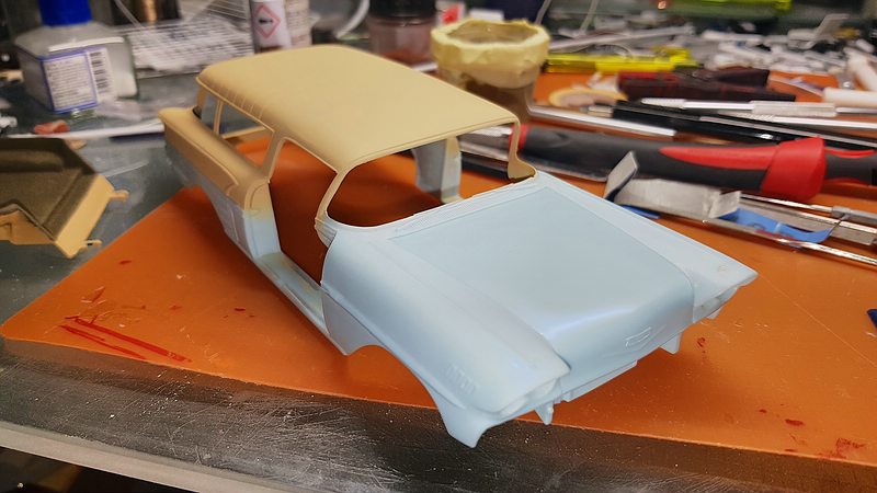

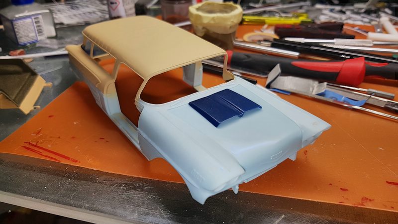

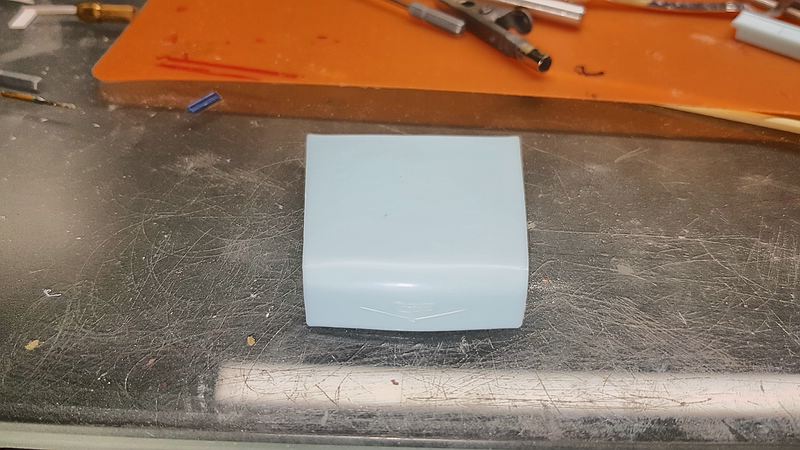

Hallo Bernd, Hallo Leute :wink:
Deine Maßnahme, die B-Säule, zu versetzen, finde ich vernünftig, so wird auch das Anpassen der Türen leichter sein
Bei den Türen muss nichts angepasst werden, da die Änderungen nur oberhalb der B-Säule beginnen. ;) Und Seitenscheiben für die Türen gibt's nicht.
Der Motor sieht klasse aus und wenn ich ihn mir so ansehe, kommt da eine Frage auf, damit die langen Ansaugrohre nach aussen gehen können, muss ja ein, oder mehrere Löcher in die Haube, dazu die Frage, wird es eine große Öffnung, vier kleinere, angepasst an je zwei Rohre, oder acht kleine Löcher, für jedes Rohr eines?
Hierzu möchte ich auf eure Hilfe zurückgreifen, da ich mich nicht so recht entscheiden kann.
Ich habe 3 Versionen zu Auswahl:
1. Normale geschlossene Haube, hierzu muss ich noch die Aderendhülsen (Ansaugrohre) kürzen. Sind noch nicht verklebt, nur gesteckt.
2. Die Lufthutze aus dem 1958er Chevy Bausatz.
3. Die Lufthutze(n) aus dem 1955er Nomad Bausatz.
Marcel

Sonntag, 10. Dezember 2017, 11:52
Leg mal die Haube und Hutze auf´s Auto, dann hat man auch nen Gesamteindruck.
So würde ich zu Nr.2 tendieren. Die Blaue finde ich paßt gar nicht zum Rest.

Hallo, :wink:

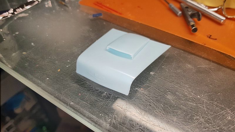

zuerst nochmal die Frage, welche Hutze oder keine, denn besser ist. Hier nochmal mit auferlegter Haube.
1. Keine
2. 58er Impala
3. 55er Nomad

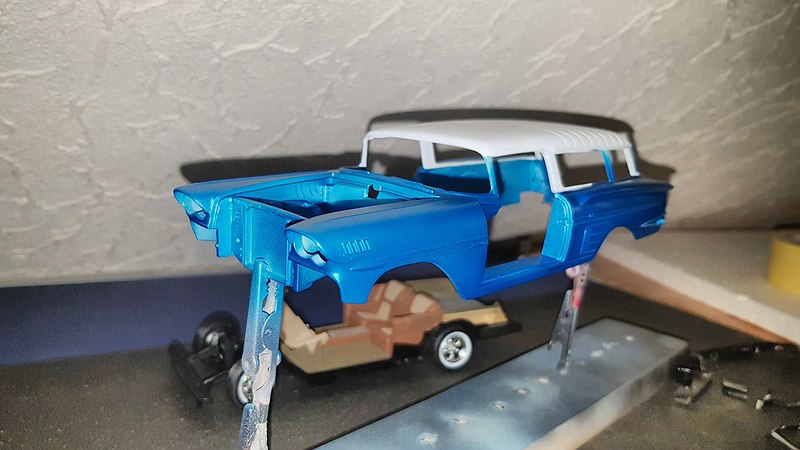

Und hier noch die Karo mit veränderten B-Säulen.
Dann noch die Farbe, die er bekommen wird.
Marcel

Sonntag, 10. Dezember 2017, 17:24
ich bleib bei Tor 2...also die helle Hutze :D
Die Farbe kommt gut, die ähnliche hab ich auch (AK Xtreme Metal) :ok:
Sonntag, 10. Dezember 2017, 19:28
Da schließe ich mich Marc doch an... Definitiv die Nummer 2 :ok:
Sonntag, 10. Dezember 2017, 19:56
mir gefällt Nr. 1 persönlich besser. Schlußendlich muss es dir aber gefallen.

Sonntag, 10. Dezember 2017, 20:51
Hi
Nr.1 , ohne Hutze, wirkt stimmiger für einen Kombi.
Gruß Henrik
Sonntag, 10. Dezember 2017, 21:05
Mir gefällt Nummer 2 am besten

Sonntag, 10. Dezember 2017, 21:09
Keine Hutze-das passt einfach nicht zu so einem elegantem Kombi.

Sonntag, 10. Dezember 2017, 21:33
Ok Ok, ich sehe mein Favorit wird wohl das Rennen machen. 8)
Ich werde also die Trichter kürzen (deshalb hatte ich die noch nicht eingeklebt), und die Haube schön glatt lassen. Hatte schon im Netz geschaut, aber keine Bilder des 58er mit Hutze auf der Haube.

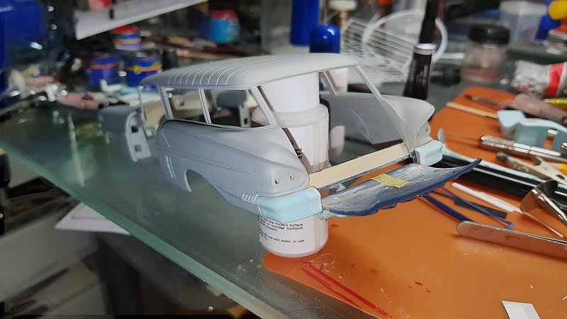

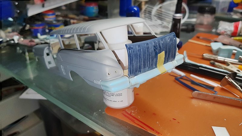

Mittwoch, 13. Dezember 2017, 17:58
Hallo :wink:
Heute geht's doch weiter. Nachdem mir Michael (mc hilli) eine sehr simple aber durchaus geniale Lösung aufgezeigt hat, habe ich mich ans Werk gemacht. Die Lösung wurde etwas verändert da mir bei dieser der Unterboden im Weg war.

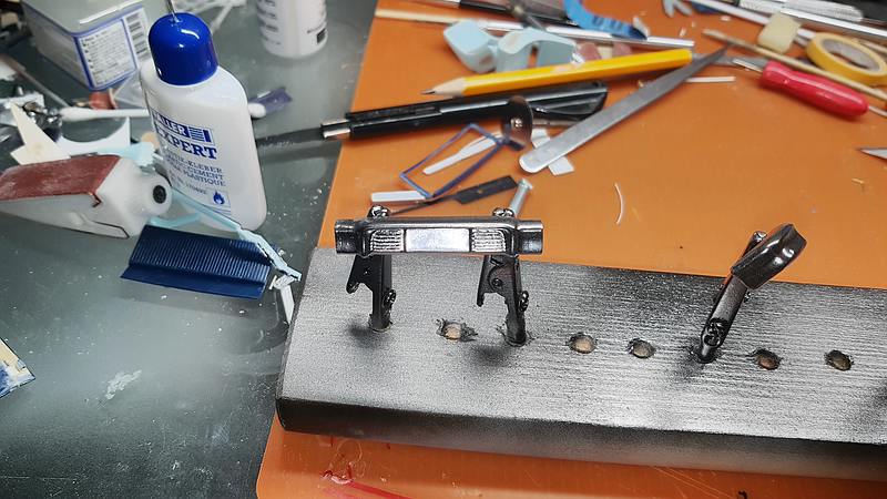

Als erstes habe ich vom Innenraum ein Teil der hinteren Ladefläche abgetrennt und zur Verstärkung an die Karo geklebt. Dann habe ich das Heckabschlussblech unterhalb der Klappe heraus getrennt und mit der Klappe verbunden. In die seitlichen Teile und dem ehemaligen Heckabschluss habe ich Löcher gebohrt und mittels Drahtstifte verbunden.
Nun kann ich die das mittlere Teil der Stoßstange dann einfach auf die Klappe kleben und es bewegt sich dann mit.
Hier die Bilder.
Dann habe ich die entlackte Stoßstangenteile wieder mittels Alclad verchromt.
Was meint ihr?
Marcel

Das Chrom sieht ein bisschen matt aus auf den Bilder. Aber so schön lackiert.
Also wenn Hutze ,dann die helle Hutze . Die dunkle ist viel zu breit. Passt nicht zur Optik vom Rest. Wobei der Kombi ohne Hutze auch super aussieht. :smilie:
Gruß Fredl
Ja leider sieht es auf den Bildern so aus. Real kommt es gut. Vielleicht wirkt es nachher mit der Karo zusammen anders.
Ich bekomme das mit dem Alclad nicht anders hin.

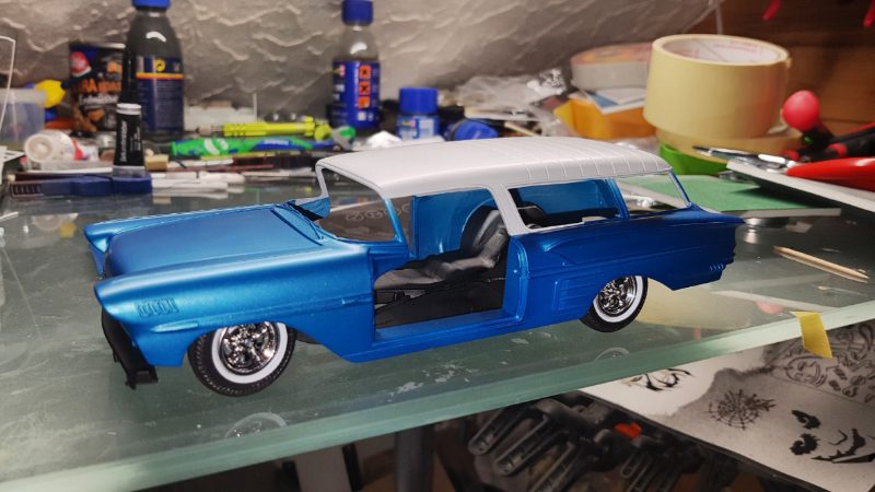

Anbei nur 2 Bilder der Stellprobe.
Leider musste ich feststellen, das in den hinteren Felgen die Löcher für die Metallachse schief gebohrt sind.
Keine Ahnung, was ich da mache. :nixweis: Vielleicht doch andere Räder/Felgen nehmen? :idee: Nur woher?

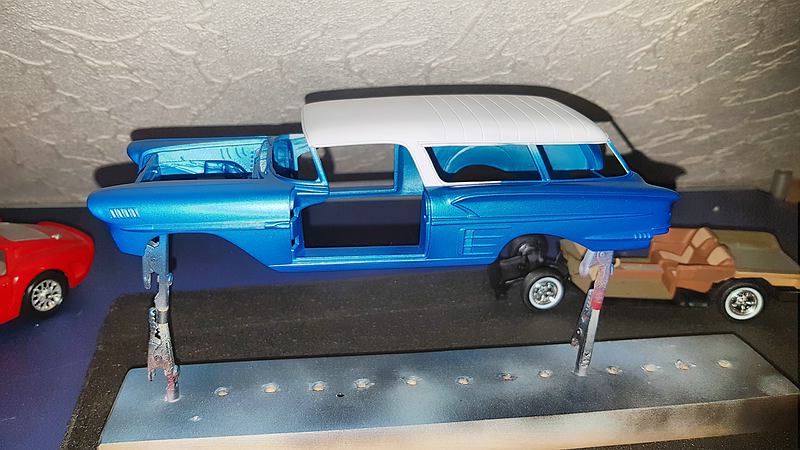

Und weiter,

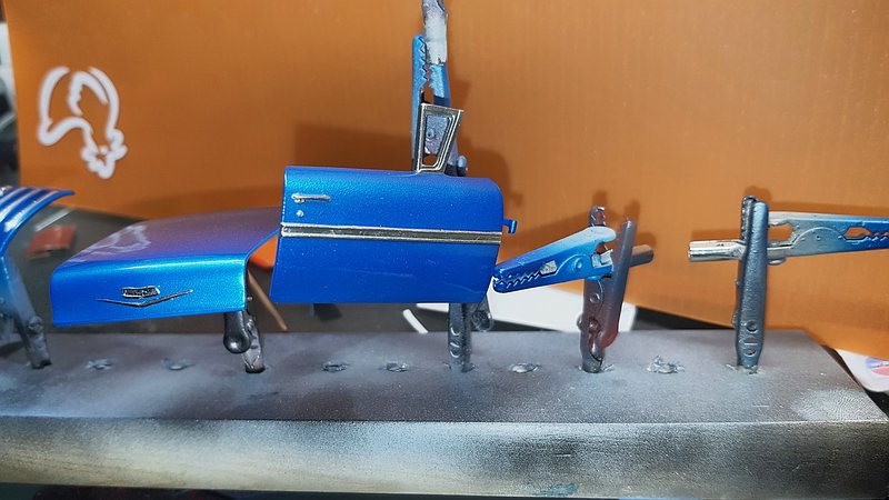

nachdem heute 2 Schichten Klarlack drauf kamen, wurden erste BMF Arbeiten gemacht.
Hier das Ergebnis.
Und die Türinnenseiten.

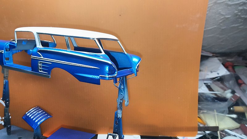

An der Karo habe ich auch schon mit BMF begonnen.
Marcel
MODELLBAUER
Eine Person, die in der Lage ist, Probleme zu lösen, von denen du nicht einmal gewusst hast, das diese überhaupt existieren, auf eine Art und Weise, die du niemals verstehen wirst.
Siehe auch:
Superheld, Zauberer, Gott
Montag, 18. Dezember 2017, 21:02
Die Farbe mit Klarlack und Chrom sieht super aus.
Der Beige/Cremefarbene Innenraum passt perfekt dazu.
:ok:
Und schön,daß es mit der Heckklappe funktioniert.
Gruß Michael

nachdem ich den Tag heute damit verbracht habe, die Karo mit BMF zu verzieren, ist es nun geschafft. :cracy:
PS: Falls sich jemand fragt, warum der untere Teil der Heckklappe so unsauber ist, da habe ich mir Arbeit gespart. Darüber wird ja nachher das Mittelteil der Heckstoßstange kommen und somit ist das alles nicht mehr sichtbar.

Dienstag, 19. Dezember 2017, 20:09
das blau mit dem Chrom ist der Hammer :respekt: die Kombination passt immer und die Umsetzung von Dir - einfach ein Traum
auch die Höhe des Fahrwerkes passt super ;)
mir persönlich ist gar nicht aufgefallen, dass die Achse an der Hinterachse wohl nicht richtig zu passen scheint ?(
Die Achse passt ja, aber die Aufnahmen in den Felgen (Löcher) sind schief gebohrt/gegossen. Somit stehen die Räder schief. :S
