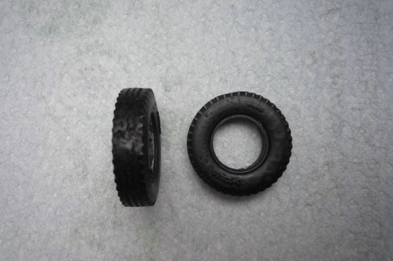

Sodele, dann kommen wir mal zu dem eigentlichen heutigen Update. Viel habe ich hier nicht getan da ich mit einer anderen Baustelle mehr beschäftigt war. Somit wurden hier nur die hinteren Felgen und die Reifen lackiert. Von den Felgen zeige ich Heute kein Bild, die Lackierung ist mir da überhaupt nicht gelungen und da geht noch mal alles auf Anfang. Die Reifen, Na Ja, obwohl sie einen Scheuermilch-Durchgang über sich ergehen lassen mussten sind die fleckig, mal mehr, mal weniger. Keine Ahnung warum drei Reifen in Schwarz gegossen waren und einer in Grau :?: , aber egal, die Flecken sind auf den Schwarzen und da drehe ich die Reifen eben so das man die Flecke nicht mehr sieht, also nach innen.
Auch haben die Reifen an den Angussstellen starke Fehlstellen und Formversatz, aber auch das lass ich Pfuscher so, diese Stellen kommen eben auf den Boden und Fertig :rot:
Tja, und an die Radnaben habe ich gar nicht gedacht, da muss auch noch Farbe drauf :roll: .

Bei den Reifen vermute ich mal das bei den schwarzen Resin was untergemischt wurde das nur widerwillig Farbe annimmt, am liebsten habe ich Resin pur da hatte ich noch nie Probleme damit.

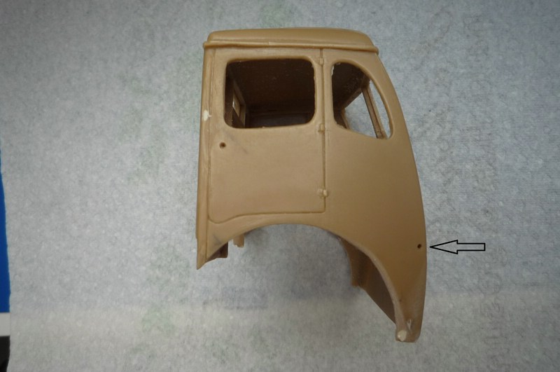

An der Kabine, Kotflügeln und Bodenplatte wurden die Tage Luftlöcher die von einer dünnen Haut verdeckt waren geöffnet und verspachtelt und verschliffen. An der Front vom Häuschen an der Unterkante und am Mittelsteg des Grill's ...
... an der Rückwand nur jeweils Rechts und Links unten ...
... und seitlich unten an der Vorderkante und einmal am Holm ...
Lustig finde ich das für die Positionierung des Positionsleuchten auf der Fahrerseite ein Loch vorhanden ist, auf der Beifahrerseite aber nicht, das muss ich noch selbst bohren, genauso wie ein Großteil der Sicken nachgezogen werden müssen :roll: .
Bei den Kotflügeln war nur wenig S+S-Arbeit nötig, das sieht man kaum. Aber das ...
... da sind die Sichel an den Kotflügeln tatsächlich unterschiedlich :verrückt: , auch gut in der Draufsicht zu erkennen, hoffe ich ...
Gut, wurde ein Sichel eben reduziert und unter Zuhilfenahme von Winkelprofilstücken, einfach stumpf ankleben empfinde ich als wenig geeignet, mit der Bodenplatte verklebt ...
Diese Einheit mal von oben auch mit Spachtelstellen wobei an der Rückwand ein Stück dünnes Resin durch eine Plasteplatte ersetzt wurde ...

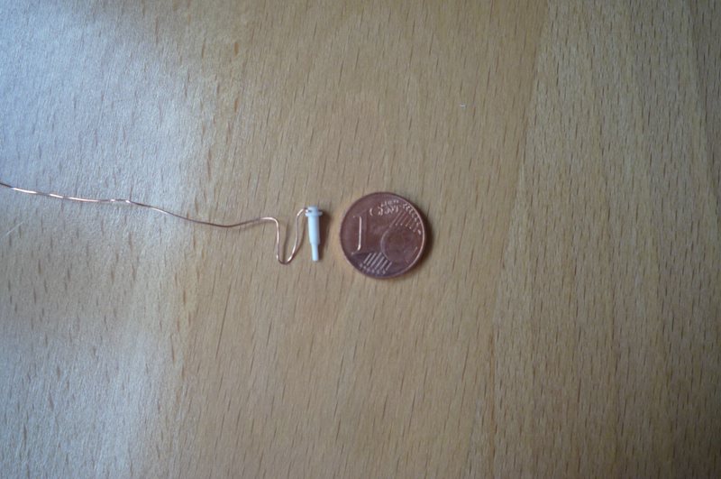

Dann habe ich noch aus einen 1mm und 2mm-Rundstab, einer 0,5mm Plasteplatte und fotogeätzten Ketten ...
... probiert den Bolzen für die Schleppkupplung anzufertigen. Hierfür habe ich in den 2mm Stab ein 1mm Loch gebohrt und die Zwei zusammengefügt, aus der Platte wurde ein 3mm Rundplättchen ausgestanzt und mit einem 2mm Loch versehen und als Auflagescheibe angeklebt. Soweit, Sogut, nur habe ich mich so blöd angestellt und die Kette nicht an den Bolzen bekommen, aus Frust habe ich dann mal 'nen 0,4mm Draht als Ersatz verwendet ...
... was mich aber überhaupt nicht überzeugt :( , deshalb werde ich diese Woche meine Zeit damit verbringen den Bolzen in Ketten zu legen. Wäre doch gelacht :huh: .

Als positiv sei aber noch angemerkt das es mir gelungen ist den Bolzen für die Abschleppkupplung an die Kette zu legen ...
War 'ne Fummelarbeit von knapp einer Stunde und ich finde das um Welten besser als die Drahtvariante :) .
