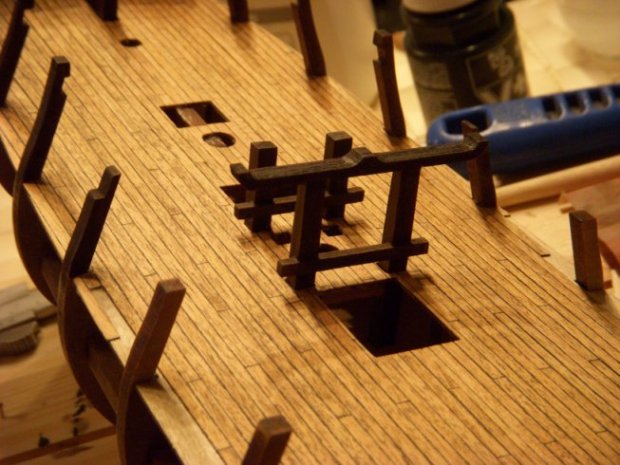

Super gebaut!
Einziger Hinweis: Die Balkenstöße dürfen nicht im Bereich der Öffnungen liegen sondern nur am Anfang und Ende derselben. Die Stöße müssen immer über darunterliegenden Deckbalken sein und Öffnungen sind immer zwischen den Balken.
Wenn es dich genauer interessiert, kann ich dir noch ´nen Link schicken :-)
Lieber Gruß, Daniel
Dienstag, 9. April 2013, 23:39
Hi Daniel,
kannst Du mir das micht vorher sagen :motz: , muss jetzt alles wieder raus ????????? :bang:
Oliver
Dienstag, 9. April 2013, 23:49
nabend oli. ich würde es nicht ändern! beim hauptdeck darauf achten und alles ist gut!
LG der roland
Dienstag, 9. April 2013, 23:58
Sorry-sorry-sorry, aber gugschd duh für Hauptdeck, da unten fällt das nicht auf, außer so alten Meckerbolzen wie uns hier :-)
https://www.segelschiffsmodellbau.com/t6…die-Planke.html
(Anmeldung nötig)
Lieber Gruß, Daniel

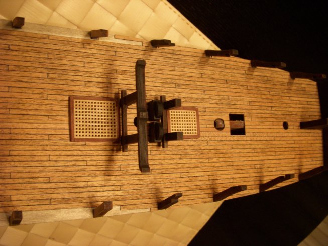

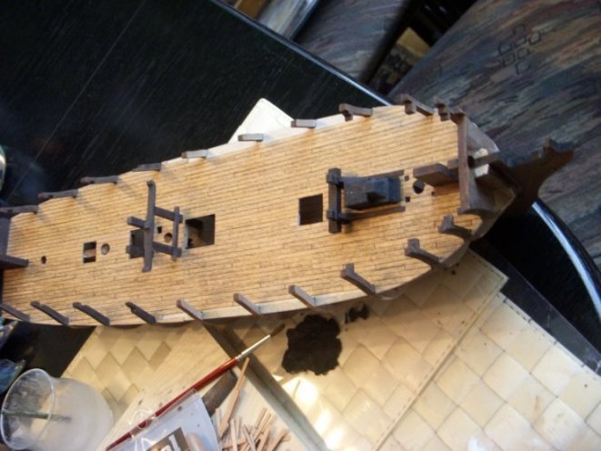

Roland, den Bericht hab ich schon gefunden :ok: ...so in etwa möchte ich den Ofen auch bauen, nur heute hab ich mich mit Belegbänken beschäftigt, also aus dem Gerüst sägen, schleifen, beizen (es trocknet sehr langsam darum komme ich auch nicht so schnell weiter), mit Kork etwas polieren und dann leimen (ich mach die Farbgebung prinzipiell immer vor der Montage wenn möglich, dadurch bekomme ich saubere Kanten und keine Nasen und Rinner oder sonst irgend welche Farbunregelmässigkeiten und unschone Flecken und unregelmässige Kanten), hier das heutige Werk, die vordere Belegbank ist noch nicht fix montiert, die hintere ist fertig...morgen werde ich mich mal an den Ofen probieren ;) ...
Oliver

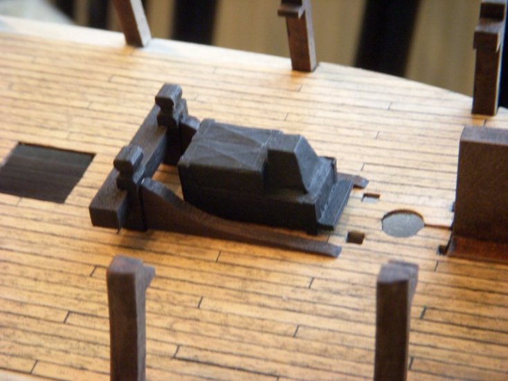

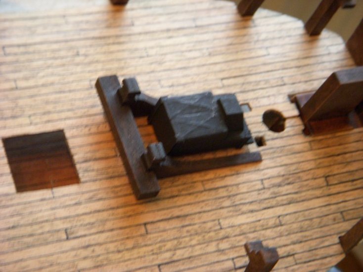

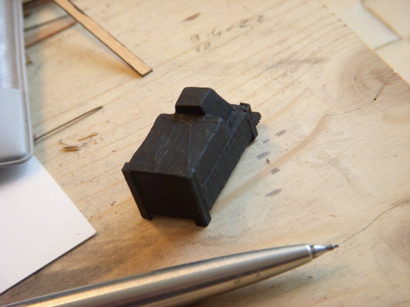

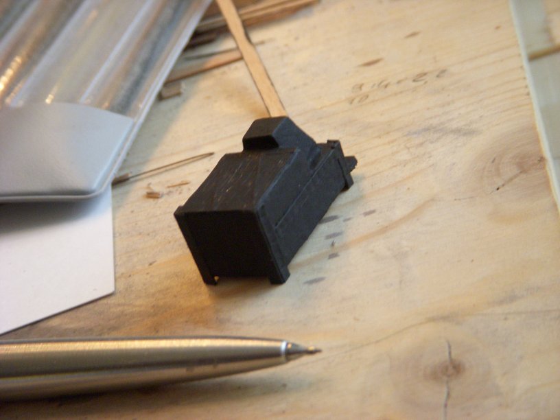

ich hab mich gestern Abend noch etwas dem Ofen gewidmet, also den Gundkorpus gemacht und die Füsse mit ein paar Metallbändern sind mal fertig, es fehlen noch paar Bänder, der Messinghandlauf, Kamin etc., auch die Nietung an den Bändern muss noch dargestellt werden, da werde ich heute Abend weiter machen...
Oliver

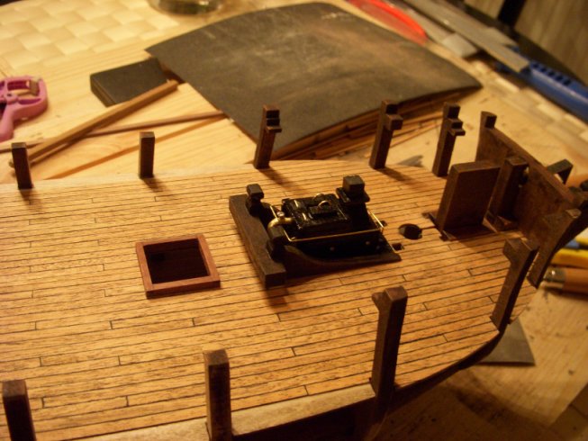

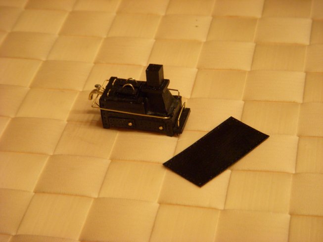

Donnerstag, 11. April 2013, 22:41

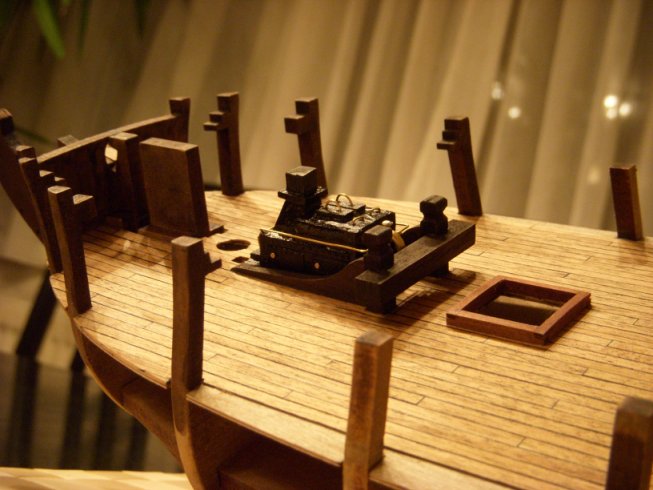

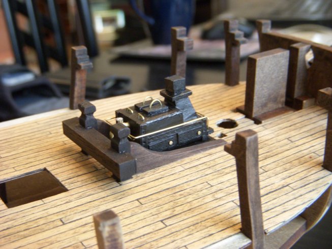

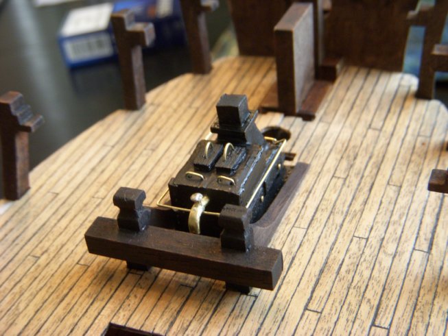

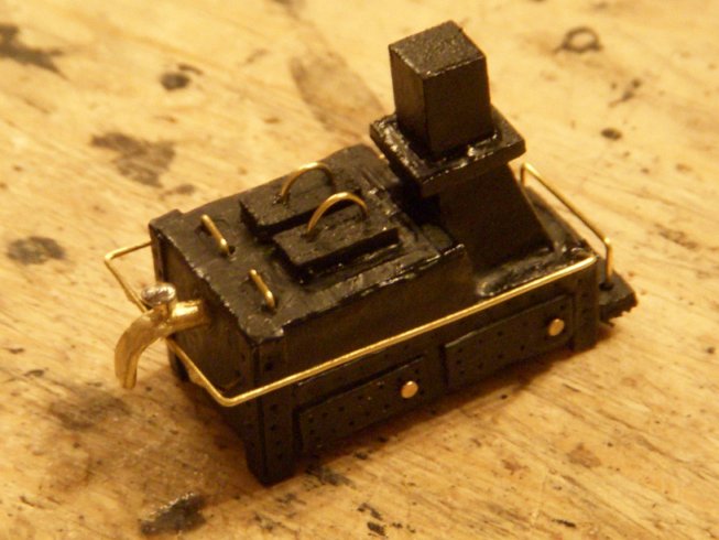

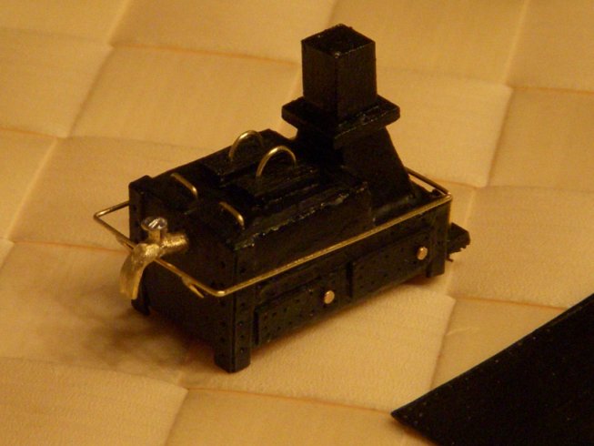

Guten Abend,

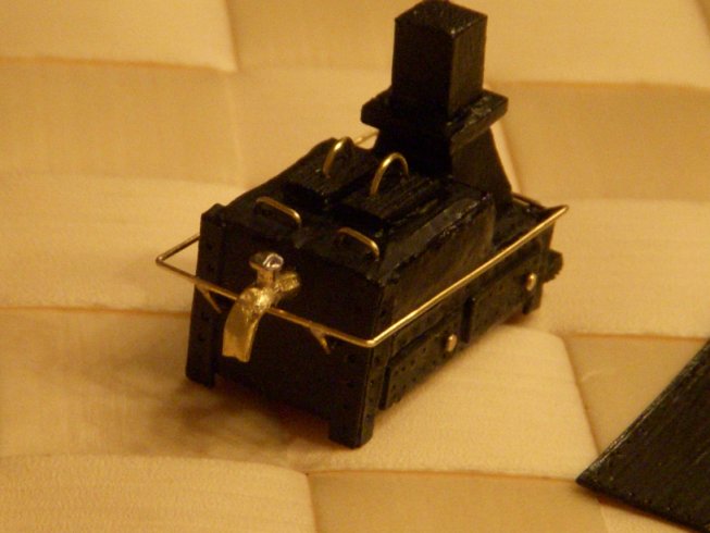

so, ich hab mal den Ofen fertig gemacht, zuerst hab ich mal den Handlauf gemacht, dann die Türchen auf der Seite, vorne wurde ein Bügel montiert und dann hab ich noch nen Wasserhahn für Warmwasser angebracht :) (hab ich bei dem Herd von meiner Oma immer gesehen :) ).Zuletzt wurden noch Diverse Deckel und Handgriffe montiert und der Kaminansatz montiert, da ich den sichtbaren Kamin aus dem Baukasten verwenden möchte muss der Kamin am Deck geteilt werden (wird dann mittels Flanschen wieder verbunden ;) ). Die Griffe der Türchen sind einfache Messingnägel. Die schwarze Platte neben dem Ofen ist die Bodenplatte damit das Deck nicht zu brennen anfängt falls mal Kohle raus fällt....das ganze hab ich dann noch mit Haarspray fixiert, damit das schwarz etwas nach geschmiedetem Metall glänzt, der trochnet gerade...und da das Schiffchen wie die Eagle gerade aus der Werft kommt, sind die ganzen Messingteile schön sauber polliert :D ...aber seht und bildet Euch Eure Meinung, ich hoffe es gefällt ein wenig.... Der Einbau ist noch nicht fix, ich kann also ohne Probleme alles weg machen wenn Ihr meint es ist nicht korrekt oder passt nicht...freu mich auf Eure Kritik :ok:
Oliver
PS: die Makroaufnahmen sind gnadenlos :heul: :heul: :heul: :heul: :heul: :heul: :heul: :heul: :heul: :heul: ...in Natura schaut es nicth so arg schlimm aus....
Donnerstag, 11. April 2013, 22:57
nabend oli! richtig klasse! :ok: :respekt:
LG der roland
Donnerstag, 11. April 2013, 23:59
Nein wie süß. :)
Mir gefällt's. :ok:
Gruß Mickey

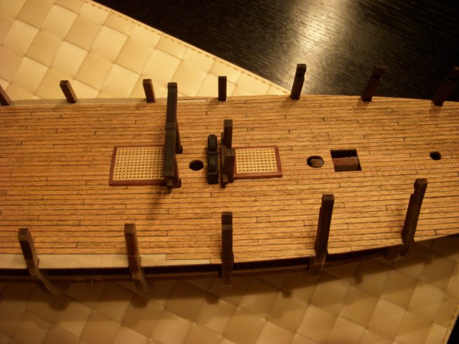

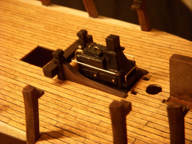

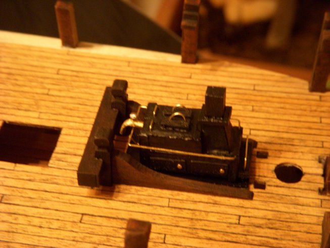

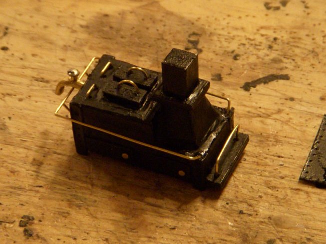

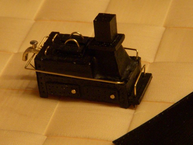

Freitag, 12. April 2013, 09:54
Guten Morgen,

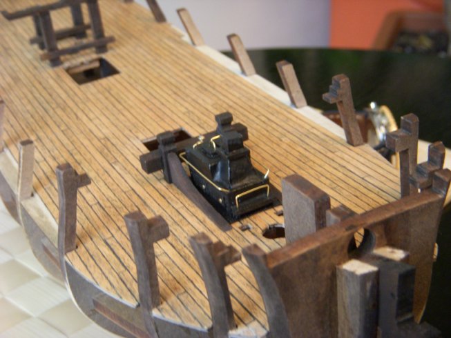

ich hab in der Früh noch paar Bilder des Ofens bei Tageslicht gemacht, jetzt ist der Haarspry trocken, es glänzt nicht mehr so arg, aber doch etwas, damit es ein wenig wie Metall aussieht.
Mit Eurer Genehmigung wird er dann am Abend fix einegbaut...
Oliver

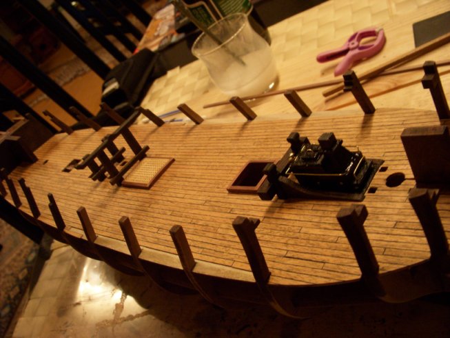

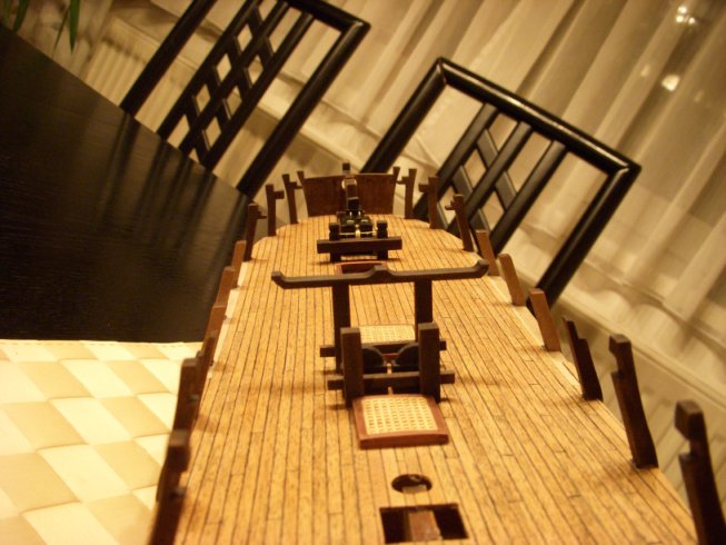

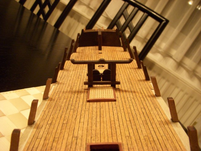

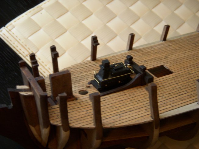

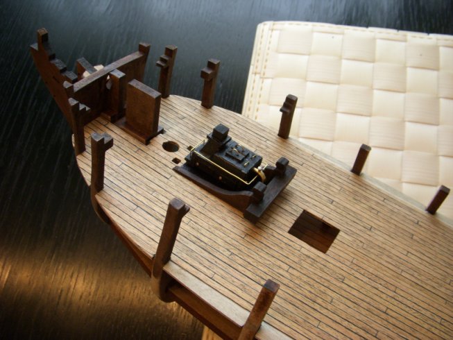

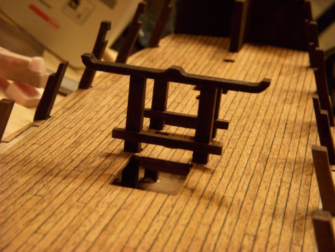

Freitag, 12. April 2013, 23:14
Hi zusammen,

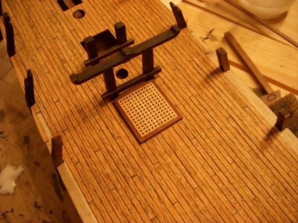

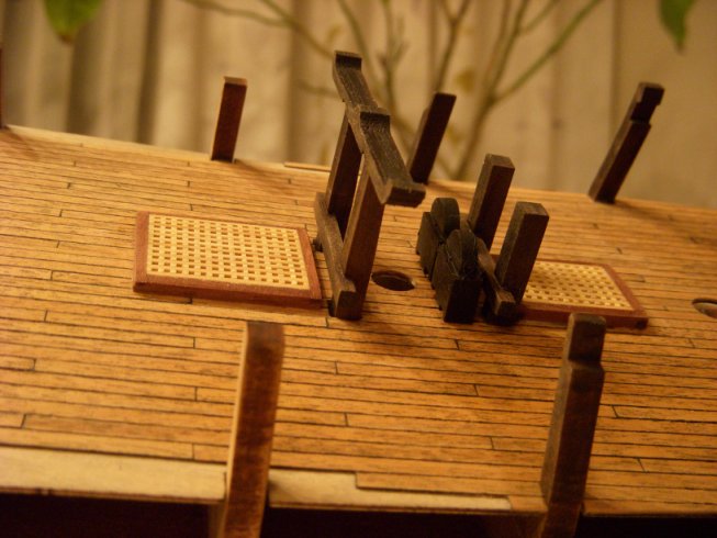

nachdem keine Rückmeldungen bezüglich Ofeneinbau gekommen sind, hab ich das Teil jetzt fest gemacht...dann hab ich noch den Rahmen für den Niedergang und eine Gräting gemacht, das war es für heute...
Oliver
