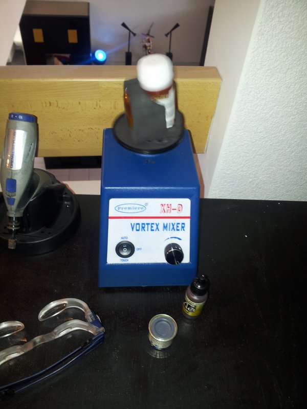

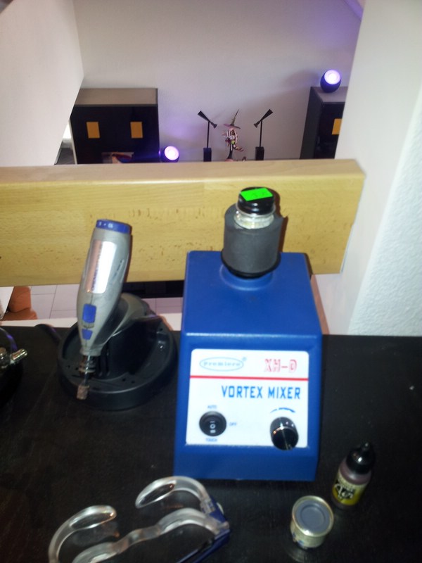

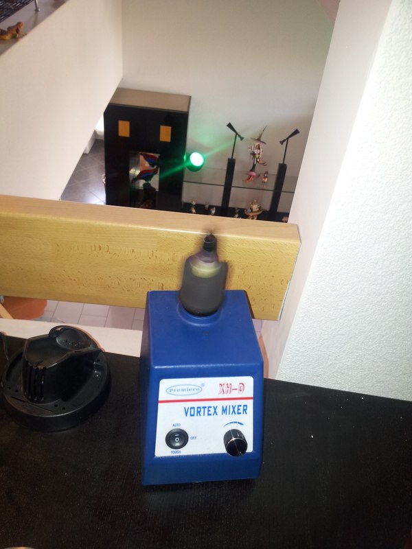

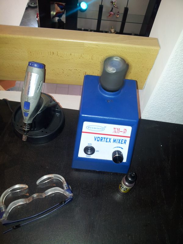

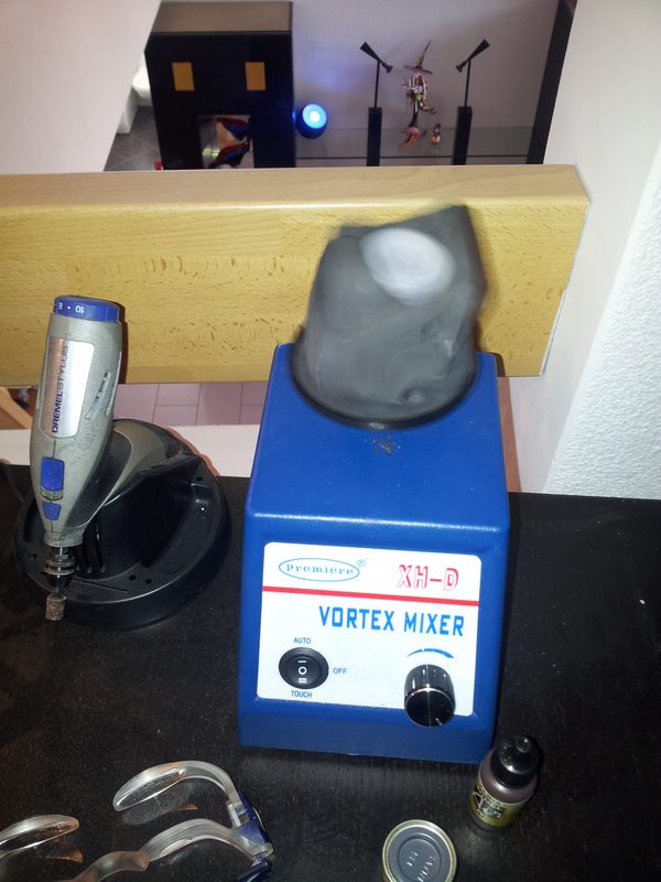

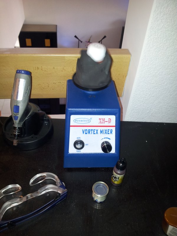

So Bericht!
Model Air also der Grund!
Ohne Kugel 2 min und mit Kugel so gegen 30 sec. Also
Humbrol Email Dito nur ein Sicherheitsgurt währe Ratsam, sonst geht`mal daneben oder viel mehr ein Stock tiefer. Also
für meine Konstruktion und
fürs Mischen.
Bei Mig Wash ist`s auch nach spätestens 2 min Fertig (Ohne Kugel) Beim Anlaufen des Vortex`ter den Finger auf den Schraubverschluss! Sonst ist der Vortex`ter davon gelaufen.
Läuft der ist`s Einwandfrei
Vortext`ter
aber
So Mig Filter und AK Interaktiv Wash so Ca 2 min Fertig ebenfalls ohne Kugeln.
Lediglich ein Sicherheits Geschirr Nötig
Da muss ich noch mal ran und einen 2. Teller Bestellen wegen der Optik
aber das Mischergebnis
Tamiya Flaschen sind aus Glas! D.h. sehr hohes gewicht!
Funktioniert mit Herzrasen!
und die grossen Flaschen
Finger Weg!
Bei meinen "Alten" Testors Äh hat nen Grund warum der Vortex`ter ausgeschaltet ist!
Der Hopst fast vom Tisch und die Flasche will einfach nur Weg!
Die Halterungen sind aus 8mm Moosgummi von den Kältetechnikern und der Sekundenkleber von denen.
Ist also mal Gratis!
Grüsse Dominik
