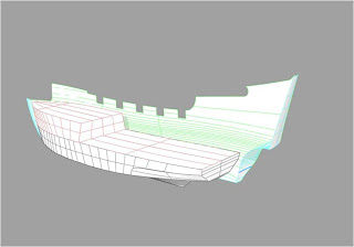

Hallo nochmal ganz kurz ein neues Bildchen
Hoffe das ich in der richtige Richtung gehe.
@markar
Ja man tut was man kann...versuche noch ein paar Sachen zu besorgen. (Meine Frau ist aber gerade dagegen - muss ich halt wieder ein Monat warten)
Ich freue mich auch schon wenn es mal los geht aber ich hänge noch am Experimentieren und an den Plänen (Ich habe immernoch keine Ahnung wie ich die am besten lese und umgestalte)
da auf mein Plan keine Maßstäbe sind scheint es für einen Anfänger doch als schwer :???
Dazu kommt noch dich Umgestaltung des Planes (wenn ich weiß wie) wegen Unterdeckseinbau und DIE STUFE in der Kapitänskajüte. :doof:
Ich würde gerne die Größe Der Pearl von Hachette nehmen nur weiß keiner so genau im welchen Maßstab die ist...von 1/60 bis 1/72 habe ich gelesen - keiner weiß es genau
Die Seite von Wikifanseite besagt Lenght: 165 feet und ich weiß nicht welche länge da gemint ist Länge ü.a. oder nur der Rumpf?
Wenn ich es Umrechen komme ich auf über 50,7 Meter (altes Englische Maß)( 1 ft = 12 inch = 308 mm - laut Herr zu Mondfeld)
Kann mir da bitte jemand weiterhelfen?

Sach ma!!!
Bauste ne Fabrikhalle??
Wie groß soll denn dein Schiffchen werden? Hä?

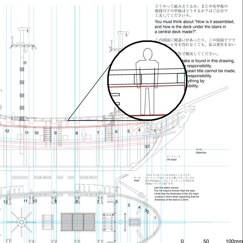

Also wenn Du wirklich die Pläne von Mellpapa verwendest, also jene von dem Link den ich hier postete, dann sollte auf jedem Plan in irgendeiner Ecke eine Skala haben.
Sieht ungefähr so aus:
diese Skala sollte einfach auf jedem Ausdruck 100mm groß sein und dann sollte es auch klappen.
Des weiteren stehen auf dem Bild mit der Bezeichnung "BPdraw-A-1-01" ein paar Männchen auf dem Deck herum:
Diese, oder besser ähnliche Männchen stehen in etwa gleicher Größe auch auf dem Plan in schlechter Qualität, der wohl der Originale Plan ist.
Also orientiert sich die Größe dieser Männchen an der Größe der Männchen aus dem Originalplan und bei denen gehe ich davon aus dass die sich an der Durchschnittsgröße eines Amerikaners orientieren. Ich vermute mal dass die auch so um die 1,80m-1,85m liegen wird.
Daran könnte man sich den Maßstab dann herleiten.
Wenn ich das so überschlage, dann müsste der Maßstab, wenn man es so macht, wie ich sagte, um die 1:65 betragen.
Ich hoffe das war jetzt richtig und nicht beindruckend unhilfreich. ;)
Mit solchen Vermutungen wäre ich mehr als vorsichtig, an Deiner Stelle.
Ich habe mir damit auch schon die Finger verbrannt.
Niemand, ausser Mellpapa selbst, kann sagen ob Er nicht vlt. auch die Durchschnittsgröße aus dem 17. Jahrundert genommen hat.

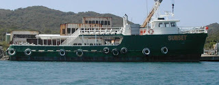

Man kann das aber auch noch anders herausfinden, fällt mir soeben ein.
So sah die Sunset aus, bevor die Pearl darüber gestülpt wurde...
und so sah es dann unterm Röckchen aus...
Daraus müsste man doch auch ein Maß errechnen können.

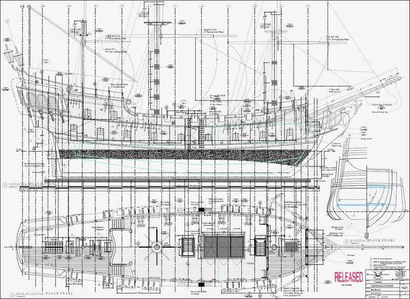

Ich meinte dieses hier:
Ich weiß nicht mehr woher ich das habe, aber dadurch dass da unten "RELEASED" und unten rechts da auch wat mit dem Logo und allgemein überall solch solch ein Tinnef rum steht, ging ich davon aus, dass so evt. die Originalpläne ausgesehen haben könnten.
Gerade weil auch diese Verladeluke und sogar die Sunset angedeutet ist.

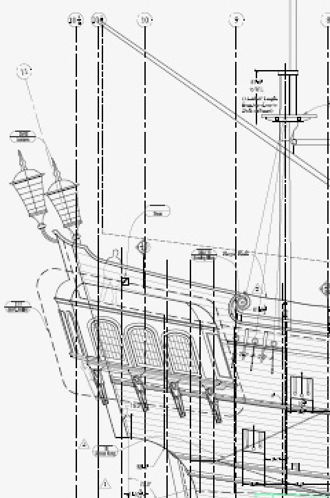

Wenn man hier genau hinschaut, sieht man hinten auf dem Poopdeck wieder die Silhouette eines Menschen.
Nicht so stilisiert wie bei Mellpapa, also etwas realistischer
Hier mal eine etwas größere Darstellung:
Und wenn die sich sonst nicht an irgendwelche Zeiten halten und das ein fahrender Anachronismus ist, wieso sollten die sich da an der Durchschnittsgröße der Menschen im 17. Jhd. orientieren? ^^

Wieso sollte ich ne Fabrikhalle bauen?
Dachte das braucht ein Modellbauer!!

Damalige Schiffe mit extrem kurzen Beschußweiten mußten zwingend kompakter gebaut werden um hohe Beschußfestigkeit zu haben ...
Holz als Konstruktionsmaterial bedingt zwingend andere, kompaktere Dimensionen als Stahl ...
möglichst viel Bewaffnung war auf möglichst vielen Decks unterzubringen ...
und gleichzeitig mit dem Schwerpunkt so niedrig zu bleiben, daß das Schiff als solches stabil auf dem Wasser liegt um nicht wasamäßig umzukippen ...
Das menschliche Maß blieb zwar gewahrt um eine möglichst gute Bedienung aller Funktionen eines Schiffes zu gewährleisten ...
jedoch die Bequemlichkeit des Menschen mußte sich der Funktion der Maschine unterwerfen ...
In einem heutigen Kampfschiff bei oft mehreren Kilometern Kampfdistanz kann man sich dagegen Deckshöhen wie bei einem Kreuzfahrtschiff erlauben weils eh (fast) nix ausmacht ...
( in einem heutigen Schützenpanzer läuft man übrigens auch nicht so aufrecht rum wie in nem Omnibus )
